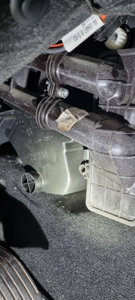

Самая распространённая проблема, это колечки на патрубках соединения печки с трубками идущими из подкапотного пространства. Колечки сохнут, трескаются, перестают быть эластичными и начинают пропускать. Обычно под водительским половичком натекает, можно бумажным полотенцем или салфетками проверить, придавить салфетку к покрытию пола. Ту же процедуру сделать справа, бывает что из печки самой подтекает. И проверить у задних пассажиров под ногами, если машина всё время стоит под уклоном назад, то жижа может утекать туда. Так что все советы, что написали выше, всё верно. всё нужно проверять. Если уходит и так много значит есть куда уходить.

около правой ноги за пластиком два патрубка печки оттуда и течет, особенно если ковер там мокрый . кондиционер не показатель, зависит от положения заслонки забора воздуха с салона или с улицы. с салона если то может затянуть запах . под капотом течь может любое место стыка патрубков ( пластиковые, резиновые) либо трещины в них

значит ищите под капотом. слабое место там сзади мотора тройник пластиковый за помпой. дефект заводской патрубка-потом вышла ревизия усиленная. потом пластиковый патрубок идущий справа у мотора. это область откуда запах антифриза сама по себе попадает в салон самостоятельно там вверху как раз в перегородке посадочное прямоугольное отверстие и крышка под воздушный фильтр сидит. оттуда может смело в салон тянуть

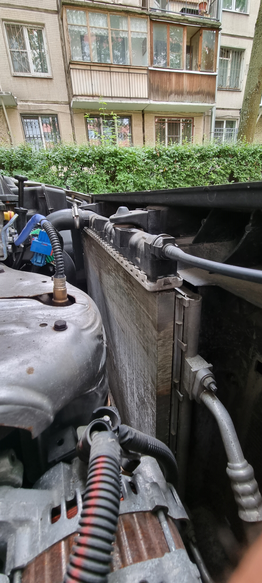

МКПП у меня. Сзади все сухо, ни намека на на течь. Подозреваю, что радиатор сам почучуть. Чисто уже на нюх стал определять. Радиатор прям сильно пахнет антифризом, но течей не видно.
в радиаторе течь могут пластиковые бачки сверху и снизу штуцера и штуцер, , газоотводной, , трубки слева идущий на бачок, ну и патрубки верхний и нижний
Подозрение на веркнюю или нижнюю часть радиатора, где соедиение идет. (не знаю как обьяснить) понаблюдаю. Других вариантов нет.
у меня там тоже подтекает в месте штуцера на верхний патрубок, после трассы видно как из под шланга либо из пластика в крышке мокреет антифриз красным по ламелям
На радеаторе появились вот такие следы. 😁
Я так понимаю, я обнаружил, что течет именно оадиатор. Совсем по чуть чуть.
