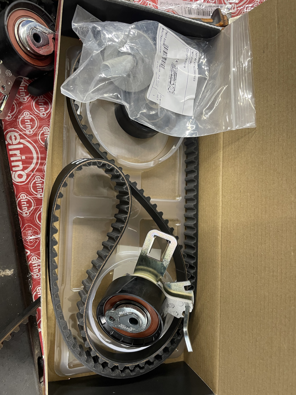

Спустя пару тысяч после покупки было решено заменить комплект грм, так как самому было интересно менялся ли он после замены мотора. Как оказалось ремень был тоже заменен, и еще бы походил. Помпу не менял, визуально как новая.
Комментарии 7
Новый мотор стоит у Вас?
Да
этого ремня ГРМ 40 000 пробега и уже с трещинами? (((
Эти трещины очень быстро появляются, ни на что они не повлияют
у меня 20к прошло машина после замена мотора и переход на 8мм наверно и грм меняли…тогда еще покотаемся))
Я себе как раз комплект дейко заказал с помпой за 430 бел. руб. На прошлой машине ставил, все было хорошо. В пятницу записался поеду менять.
Масло заказал кронойл. Через что заливали масло? Я на первом поколении заливал через сапун. На втором поколении как? На 2.0 думаю будет тоже самое, что и 1.5.
Масло заливается через пробку под T55, доступ хороший, ничего разбирать не нужно
