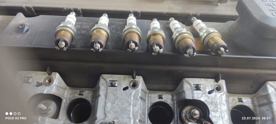

Сегодня решил поменять квкг. С приходом тепла появился постоянный вой из моторного отсека. У меня лежал квкг, БМВ групп, только китайский. Я на нем всего пару месяцев отдьездил.
Сразу залез посмотреть состояние свечей. Электроды нормальные, но подгоревшие следы на наружных изоляторах смутили меня. Решил сразу заменить свечи, тем более у меня лежал комплект.
На 5 цилиндре с наконечником была проблема. Поставил от старых катушек сердечник в наконечник. Наконечник оставил, который стоял.
Заменил, завел, вроде всё нормально.

После обеда вышел завел, а машина троит. Накинул инпу, ошибок нет. Зашёл в раздел равномерной работы ДВС. Все цилиндры по нулям, только 5 цилиндр показания больше 6000.
Выяснилось, что наконечник пробивал. Поставил временно старый наконечник. ДВС выровнялся.
