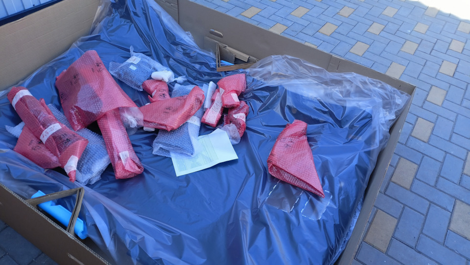

Всем привет! Свершилось наконец то, что давно хотел, полностью черный оригинальный верх отделки салона! Давненько присматривался к комплекту черной отделки для polo liftback, была боязнь что не все подойдет, особенно передние стойки. Каждый раз пока думал они пропадали из продажи и вот наконец вижу что опять в продаже, да еще и цена с доставкой в ближайший к дому емех всего 21793₽ (из них еще 1089₽ вернется на карту, и того всего за 20700₽) за полный комплект и даже больше, все стойки в двойном экземпляре, очешник и заглушка на выбор, в общем об этом чуть позже)) Коробка огромная, примерно 180х150х30, евезти ее ни на каком авто меньше фургона не получится, я брал грузовое такси, 15 минут пути обошлись в 1029₽.)))
И вот он красавиц у меня возле авто
А так же куча всего из коробки

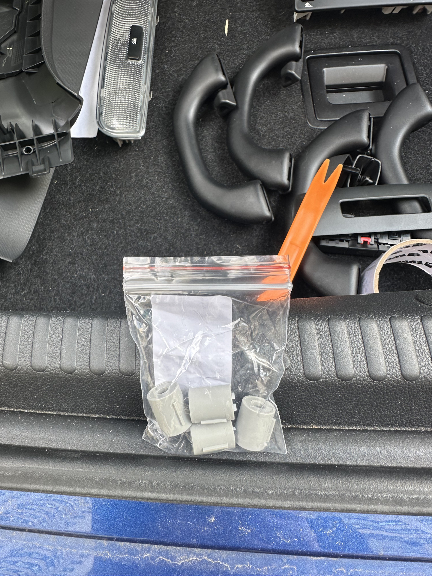

В комплекте все есть, и кнопка sos в том числе, крышки под датчики объема, либо из отсутствие
Очешник, либо заглушка на выбор
Передние стойки отличаются наличием тряпочки внизу, задние аналогично…
Центральные отличаются кусочком тряпочки 1х3 см и надписью аирбэг
В ручки сразу поставил доводчики
Инструмент, который использовал

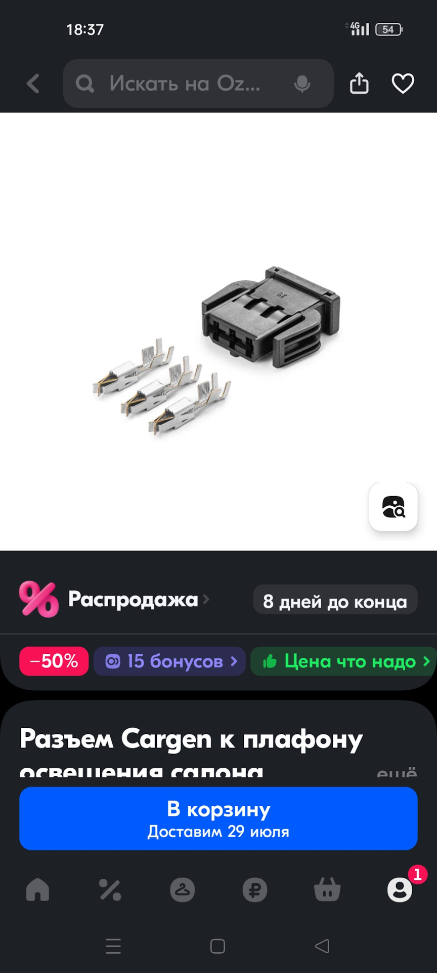

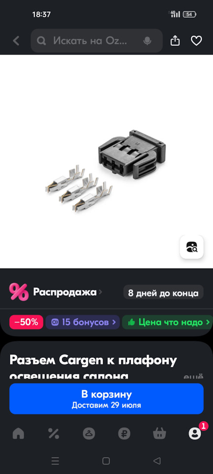

Как итог не подошел плафон передний, в поло ставился плафон с 3 пинами, у меня плафон с 4 пинами и обрамление зеркала заднего вида на поло изначально черное, у меня светлое, но это все поправимо и будет отдельная часть.

Себе тож поставил, с плафоном на озон фишку 3х контактную заказал, перипиновал, там все просто, а провод 4й с заднего плафона припоял к дорожке как расписано на драйве у многих
Я сделал переходник с 4 на 3 пина, выбрал такой путь из за того, что все равно отвод +12 и массы нужен был для подсветки козырьков.
