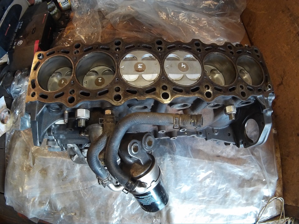

И так изза обнаруженной внутри мотора клумбы пришлось много чего менять. А именно: блок, коренные вкладыши, шатунные вкладыши. Благо мне помогли в этом мои друзья Гриша и Илья! За что им огроменное спасибо!
Кроме того не без помощи них все детальки отмывались очень капитально, выглядит все очень прилично теперь!
Как выяснилось, на мертвом блоке стоял маслонасос от второго джея, об этом мне рассказал Гриша, владелец такого мотора. Так что инфа проверенная. И это крутая новость, потому что на втором джее маслонасос производительнее чем на первом, типа тюнинх)
Так же по ходу сборки обнаружилось, что блок немного отличается, скорей всего это VVTI блок, имеется одна дырка в блоке, которую пока нечем заткнуть) больно большая)) придется купить толстый болт для нее ))
Вот и все. Дела двигаются медленно, но двигаются. Сейчас занят головкой блока. Всем пока)
