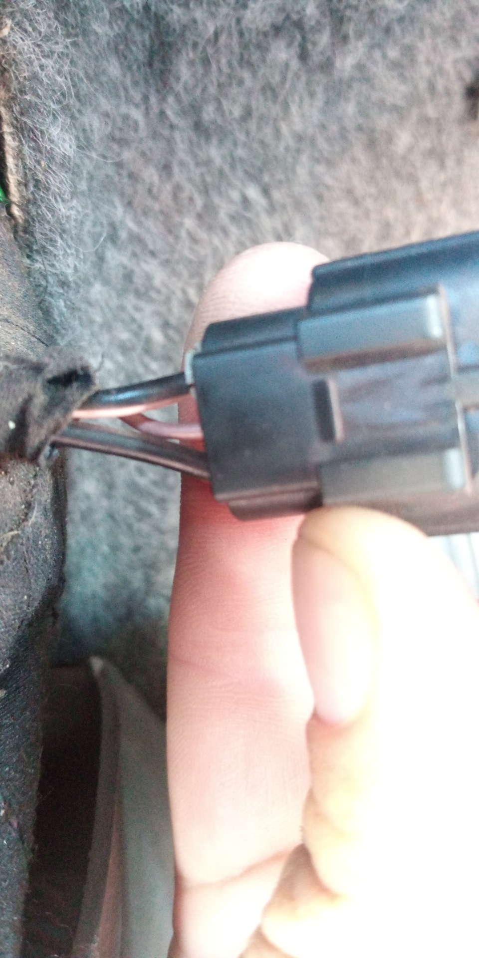

Если приборка светится как обычно, стартер маслает как молодой, ошибок нет, насос в баке НЕработает — не спешите его вынимать!
На левой стойке под панелью, есть кнопка аварийного отключения питания, попробуйте её нажать.
У меня не помогло, я попробовал её зажать — при зажатой всё заводится и работает! Но стоит отпустить — глохнет.
Вывод — надо ремонтировать кнопку.
Нет ничего более постоянного, чем что-то временное перемычку удалю, как только разберусь в устройстве кнопки☝️

Закоротить два крайних между собой )))или поставить перемычку между двумя крайними проводами))))
👍 Серёга! Так и сделал😉
Кнопку разобрал, посмотрел и собрал. Как работает — так и не понял🤷
