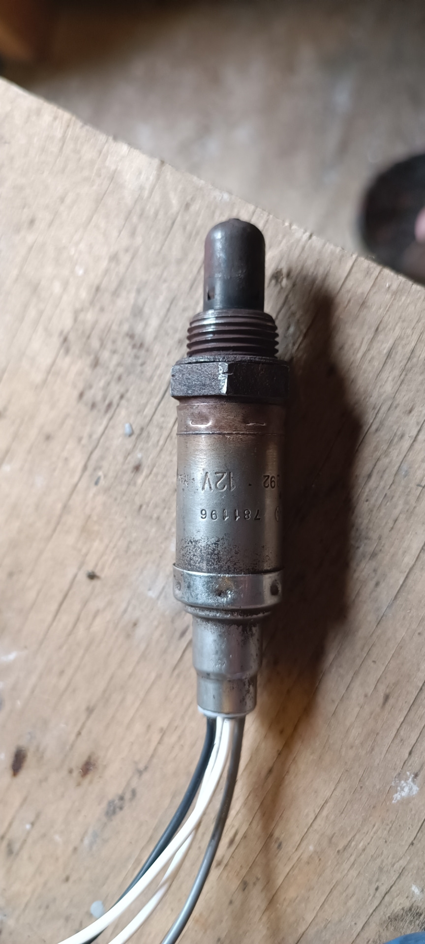

Запчасти на фото: 481305

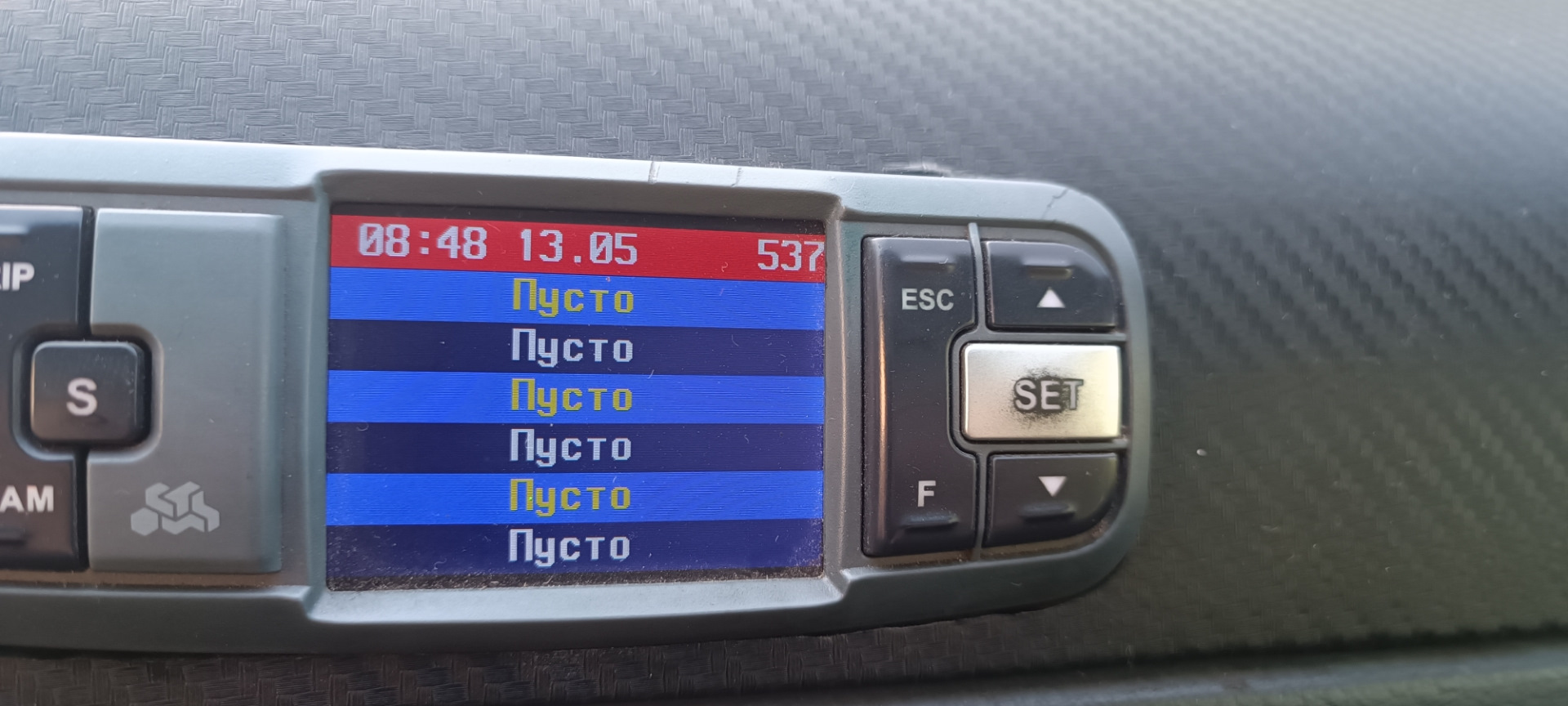

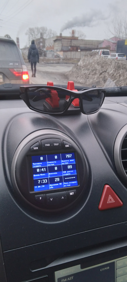

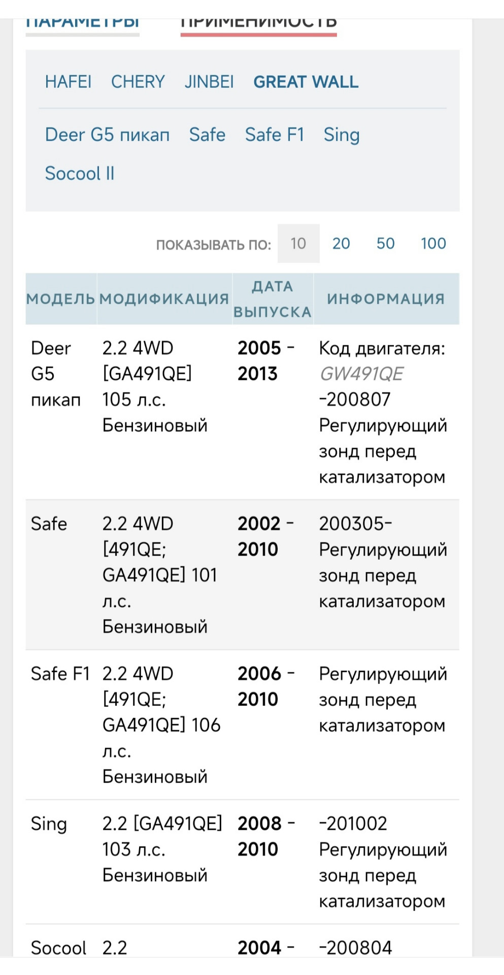

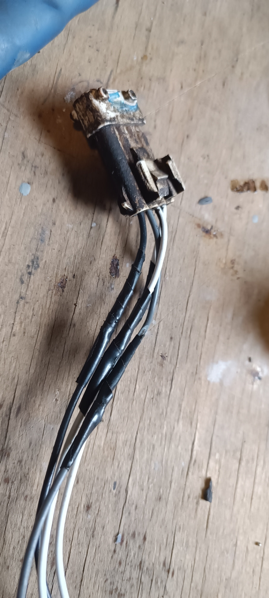

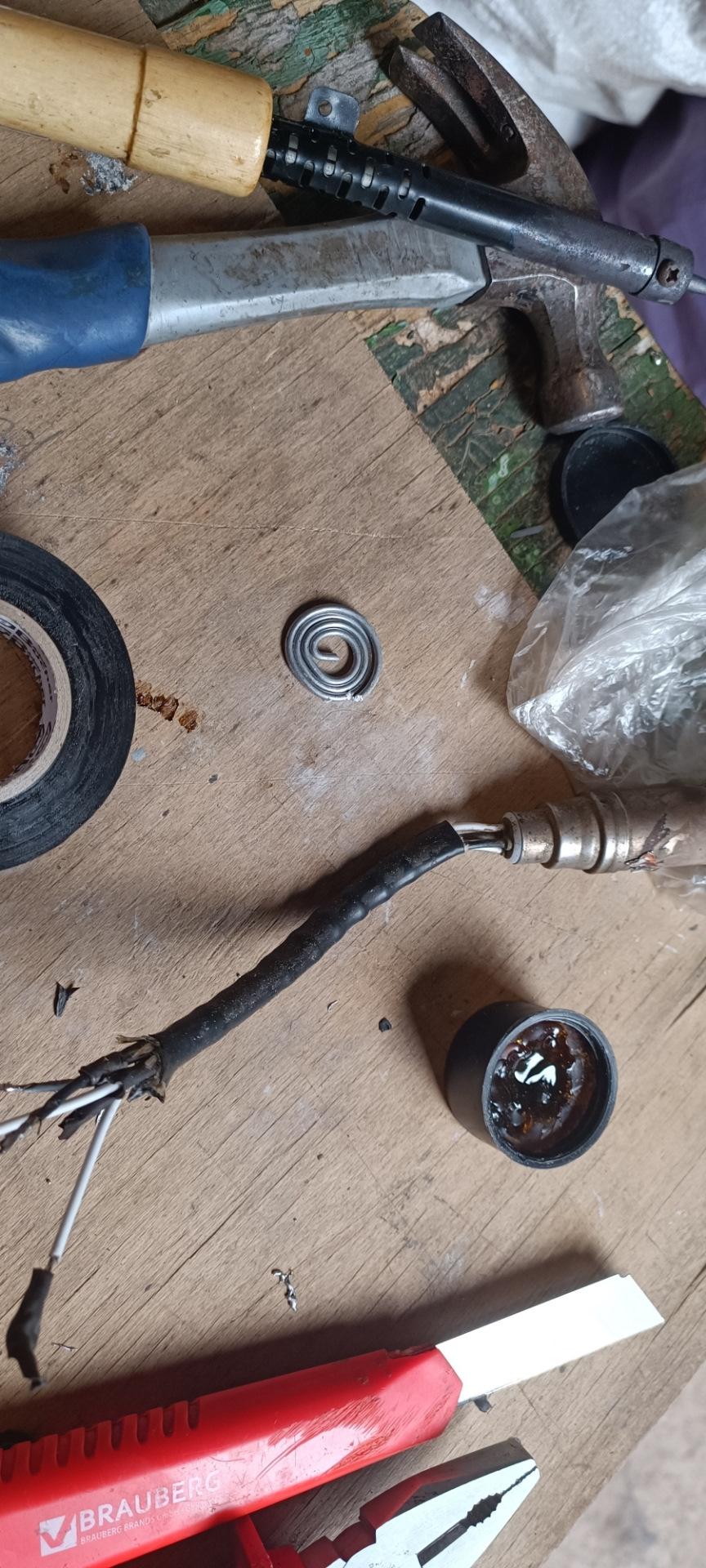

Всем доброго дня и привет вам из Твери.Сейчас нахожусь в отпуске в Вышнем Волочке.Утром вчера поехали в город и как только машина прогрелась сразу выскочила на мультитрониксе ошибка системы а потом и чек загорелся.Остановил, посмотрел ошибку 537 уже знакомая()помню наизусть! Сбросил ее но через минут 10 снова появилась и чек загорелся.Но парится не стал нечего страшного, думаю приеду в Тверь заменю.Приехал обратно и вспомнил что вроде у меня есть в машине ДК Порылся и нашел))Откуда он не помню))Посмотрел в инете он подходит для машины.Быстренько перепаял фишку и поставил на место.Завел проглел проехался, ошибки нет.По мультику посмотрел напряжение 0,30-0,80 скачет в этих пределах, значит всё нормально!

Что модель БК?
Мультитроникс ТС-750
www.drive2.ru/l/659834795966075704/
Спасибо. Цена на них конечно кусается.
mr-6aLLIKuP
Что модель БК?
Но лучше брать его более продвинутого собрата С-900, если есть куда его поставить.
www.drive2.ru/l/608170668722249537/

Я себе последний раз ставил кислородник с двигателя 1NZ
Да мое мнение нам любой подойдёт на 4 провода))лишь бы резьба подходила.
На Пыжика лет 15 назад с объёмом в 1.4л поставил универсальный бошевский.
Но когда потом по артикулу "пробил" его параметры, то он был предназначен для авто с объёмом 2.0л и более.
Этот зонд и по-сей день работает, дочка катается, расход в норме.
