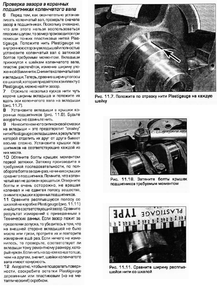

Всем добра! После ручной шлифовки коленвала и мытья блока пора это всё собирать в единое целое. Берем новые вкладыши в стандартном размере, а сомнения не покидают, может стерся коленвал все же? Берем книгу по ремонту и видим в ней следующее:

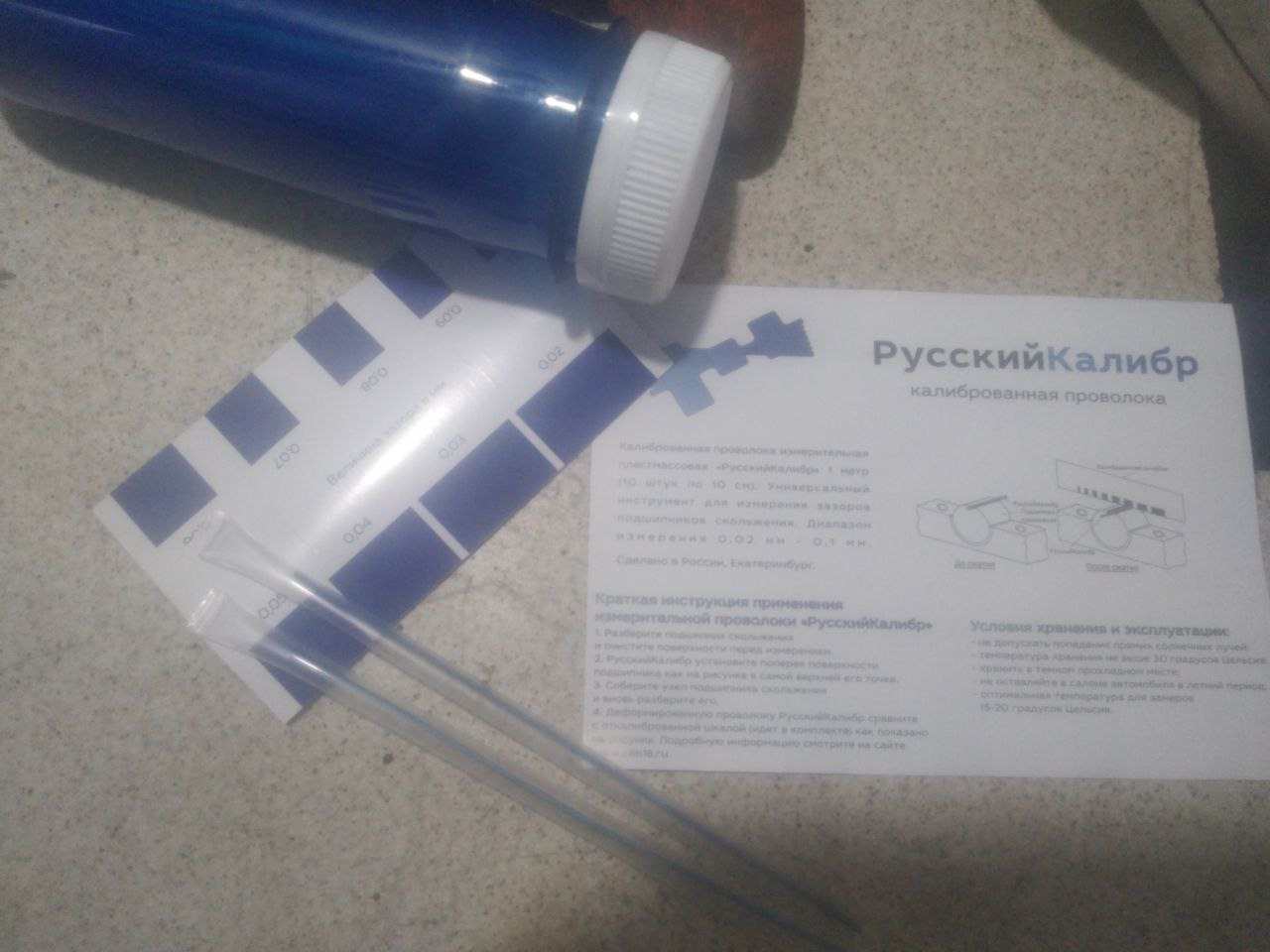

Короче говоря, само название патентованное. Такая же проволока есть и у кольбена под другим названием, суть та же, разница лишь в цене. Кольбеншмидт можно заказать в районе 1000р. Я же пошел дальше и нашел отечественный аналог "Русский Калибр"

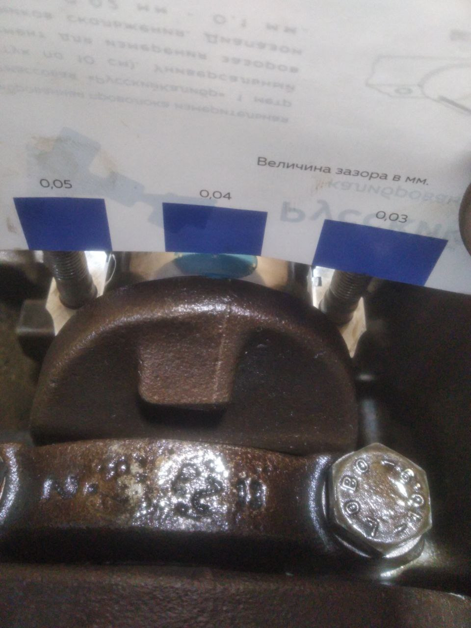

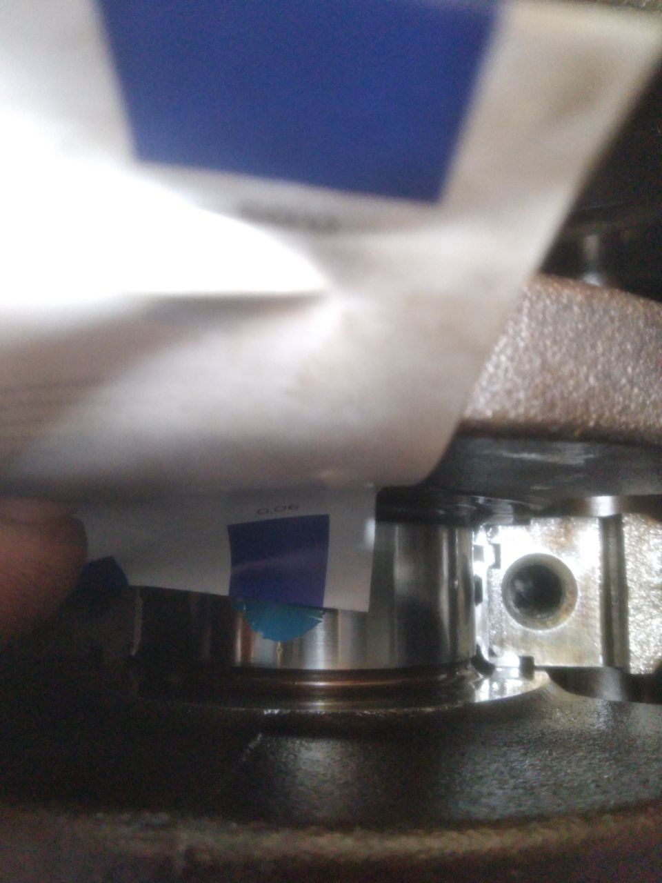

Заказал на ягодках и ждал пару недель, доставка задерживалась. Поставляется в пластиковой тубе, каждая полоска в отдельном пакетике, в отличии от буржуйской "пластигауги" где всё лежит в одном пакете и липнет друг к другу. Это одна из причин по которой я не рискнул брать кольбена или пластигаугу, т.к. не известно в каком состоянии оно придет, а вернуть уже будет нельзя. Начинаем замеры, отрезаем по 1см от пруточка и кладем на шейки, предварительно пшикнув силиконовой смазкой на них и на вкладыши. Потом притягиваем моментом первой затяжки и с волнением откручиваем, что же нам там ждет. На один коленвал и распредвал ушло 1.5 полоски. Делаем замеры:
На фото самые большие зазоры. Итого шатунные 0.04-0.05, а коренные 0.04-0.06.

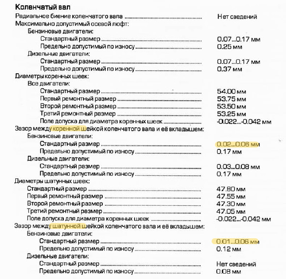

Смотрим в допуски:
Урра! Мы в допусках стандартного размера, притом что лишь одна коренная шейка имеет зазор 0.06. Так что еще побегает!)

Отписываюсь спустя время повторно. Померил колено строго по инструкции, показало 6 5 4 4 5 соток на коренных. Микрометром показало везде износ 4 сотки (57.96 при номинале 58.00). Мерил каждую шейку откалиброванным микрометром 8 раз: слева и под углом 90, справа и под углом 90. Затем ещё раз в тех же местах, но под углом 45, т е по диагонали от первоначальных замеров. Вот и доверяй потом этим калибровочным проволокам.
Видимо, это так, чисто для гаражных замеров на глаз… Хотя, она же служит для замера зазора между шейкой и вкладышем, а ты мерял микрометром шейки. Если еще есть возможность, попробуй поменять вкладыши местами, на место того, где было 6, поставить тот, где было 4, изменится ли результат?
Я и сами вкладыши померил в нескольких местах, одинаковые. Но попробую

Ещё добавлю, что снизу на вкладышах с проточкой показывает неправильно. На 0.03 меньше. Работает, только на вкладышах без проточки
Ну оно и понятно, т.к. уходит в канавку. Там по инструкции и в отверстие вкладыша масляное не должно попадать, иначе не точный результат. И вроде меряется только со стороны бугеля, но утверждать не буду

Похоже, там путаница была с шаблонами. Потом стали класть нормальный правильный. Короче, те что сейчас продаются, показывают правильно как американский пластигейдж. Ложить с двух сторон не надо.
А эту пластигуагу на шейки с двух сторон клал? Типа пишут что нужно делить на 2, если с одной стороны замер делается. 🤷♂️
в инструкции с одной написано, нигде не встречал про деление на два, а смысл? типа колено своим весом зазор потом уменьшает? мы ж не радиус с диаметром вычисляем
