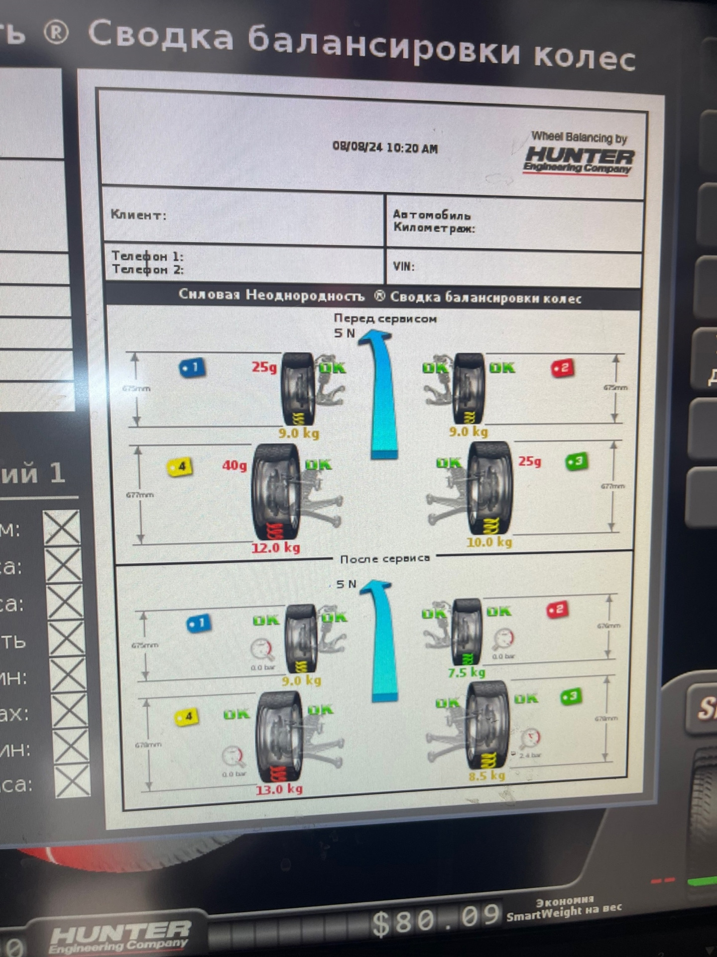

Как уже писал ранее (www.drive2.ru/l/680134254515990624/) обращался в Большой Кореец, не нашли причину вибрации, сказали, что у меня "прыгают" все колеса, и сначала нужно решить эту проблему, т.к. возможно именно из-за этого вибрация…

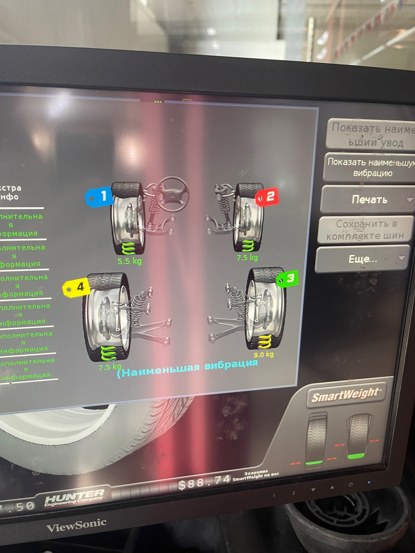

Поехал я в BlackTyres, дабы проверить балансировку. По итогу подтвердили, что 3 из 4 колес "прыгают". Стал изучать, какие есть пути решения, кроме как выкинуть только что купленную и не самую дешевую резину…
Нашел балансировочные станки нового поколения, с виброконтролем (Hunter Road Force Elite). Суть станка, что он сообщает как нужно прокрутить резину на диске, что бы уменьшить проблему.
Стал искать, где в Москве и МО есть такое оборудование. Нашел в Москве, прайс от 10 000 и выше за балансировку с коррекцией.
Далее нашел в МО шиномонтаж, где отдельно берут за диагностику, отдельно за коррекцию… Записался, поехал…
Ожидал, что результаты будут жуткими… Но, все оказалось в пределах нормы. По 2-м колесам из 4-х станок предложил уменьшить вибронагрузку на 1 и 2 кг, но, т.к. все показатели в пределах нормы, шиномонтажник сказал, что нет смысла платить 3400 за адаптацию шин, которые и так в пределах нормы…
В итого, шины отметаются, как причины проблемы — вибрация от 60 и до бесконечности (в руль и кузов)…

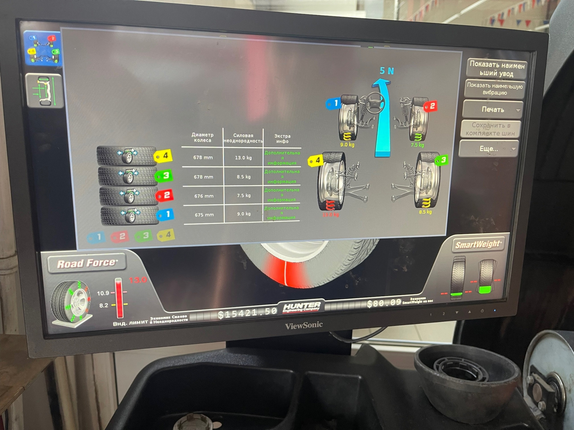

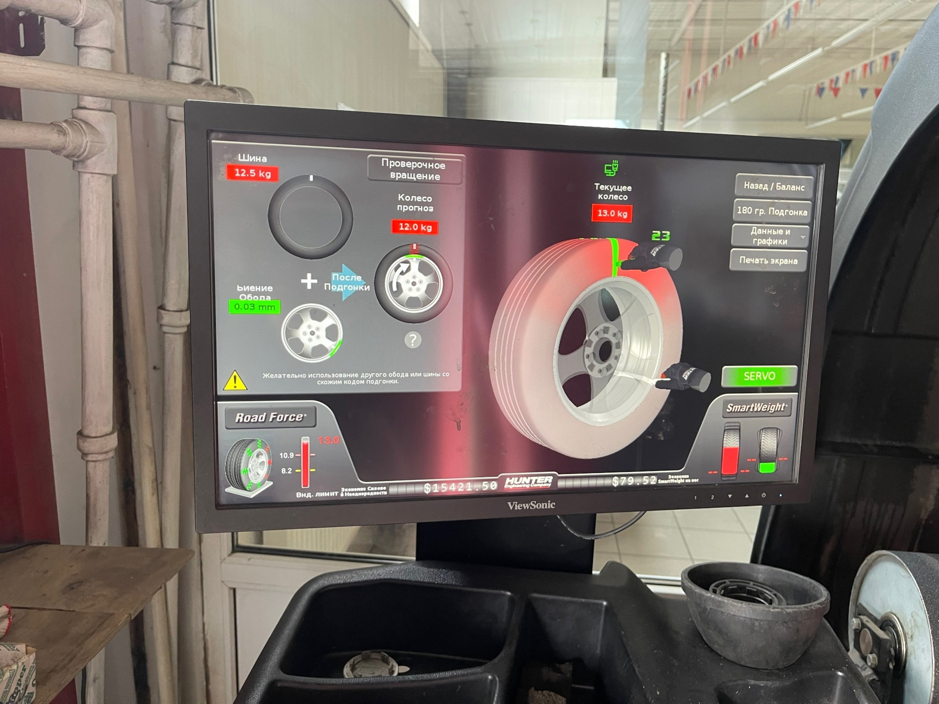

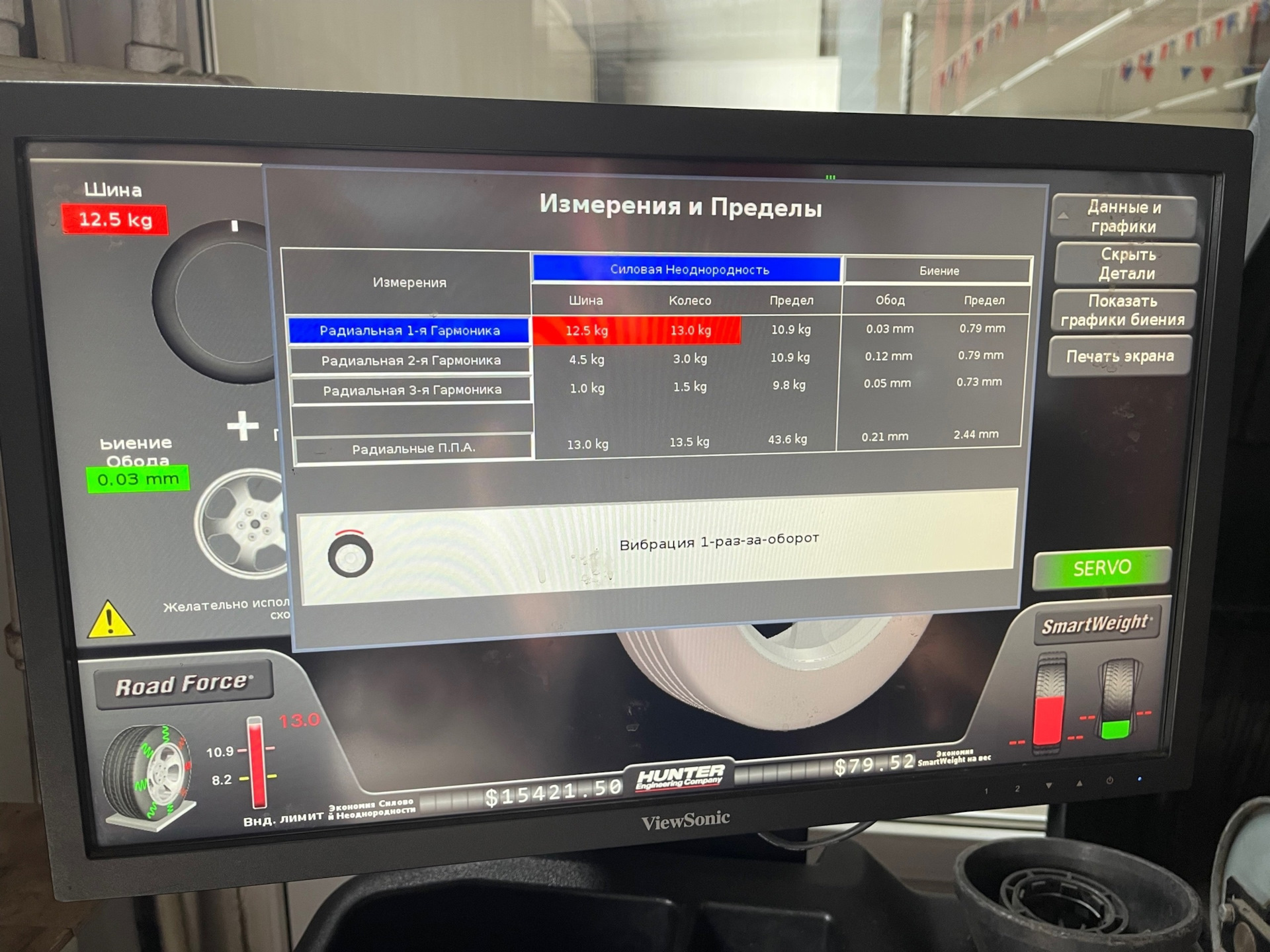

Только что приехал с данного сервиса, благо он у меня рядом с домой практически, ехать 15 минут, в общем 1 колесо у меня в красной зоне, мастер так и не подогнал его, прокрутил на глаз 4 раза, хотя на аппарате есть метки на диске и на шине которые нужно соотнести, но мастер сказал шина Г… прокупайте новую, с ней ничего не сделать, компекту колес 3 месяца, вот и чего делать? где еще такой сервис найти более менее за норм прайс, хрен его знает. А я ощущал вибрацию именно заднего левого колеса, и вот как только дошли до него и он показал красною зону по силовой неоднородности, сразу все вопрсоы отпали, как ощущал так и произошло.

Не знаю, по крайней мере, я не видел что бы он вообще делал отметки, он просто снимал колесо, шел в другой цех и на станке тупо разбортировал крутанул в 1 сторону и все, и так просто по 4 сторонам колеса звездочкой, меня это смутило, обычно в видео показано что мастера ставят метки ибо прибор позволяет точно по метке сделать это
Вероятно он просто не умеет это делать…
Я тоже так предположил, ибо как-то суетно он все делал, я вот сижу и думаю покупать новую шину потому что криворук, либо ехать еще раз, ток хз как попасть к более грамотному человеку
А фото результата с экрана не делали?

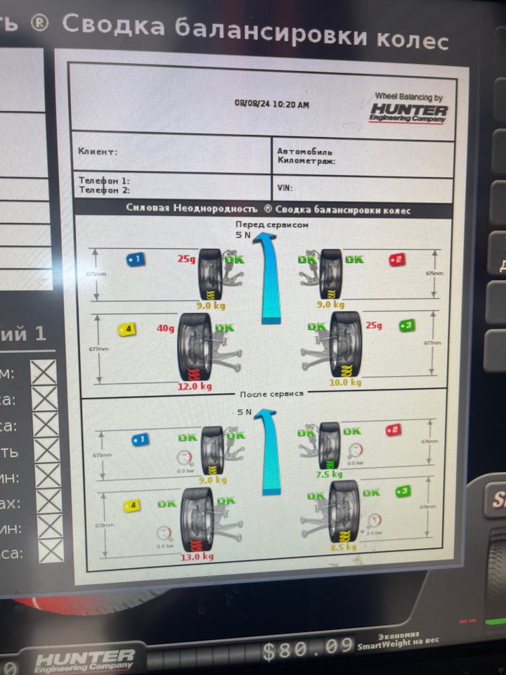

Купил новую покрышку, пропал на другого мастера, вывел 3 колеса в зеленую зону, 1 осталось в желтой, пока колеса на давлении 2.3 нормально, как только тепло как сегодня колеса 2.5 сразу появляется вибрация, плюс ко всему стоят усилиные пружины и пневмобалоны в них (не я ставил) а машина почти не загружается как раньше, думаю в этом проблема может быть, но первый денькогда все сделал, дал 170кмч вообще ноль вибраций, летела оч хорошо, хз в чем проблема

И я был у молодого. Какие цифры вышли в итоге, нет фото?
У меня все цифры меньше, а вибрация есть ((

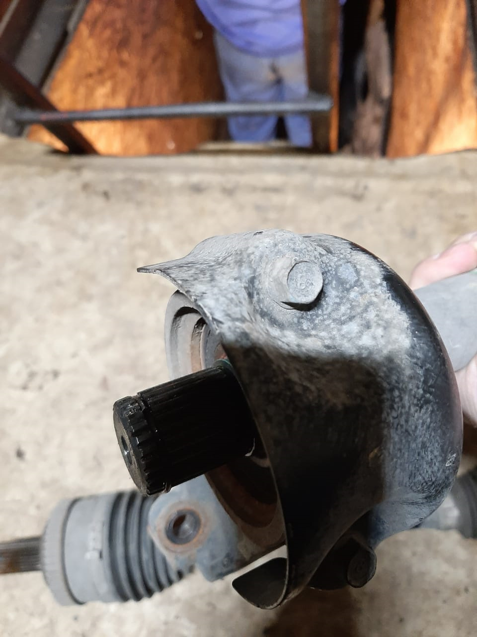

Может. Надо вынуть правый привод целиком и его располовинить. Как правило профилактику шлицов раздатки делают, а сам привод не разбирают, он тоже внутри на шлицах.
