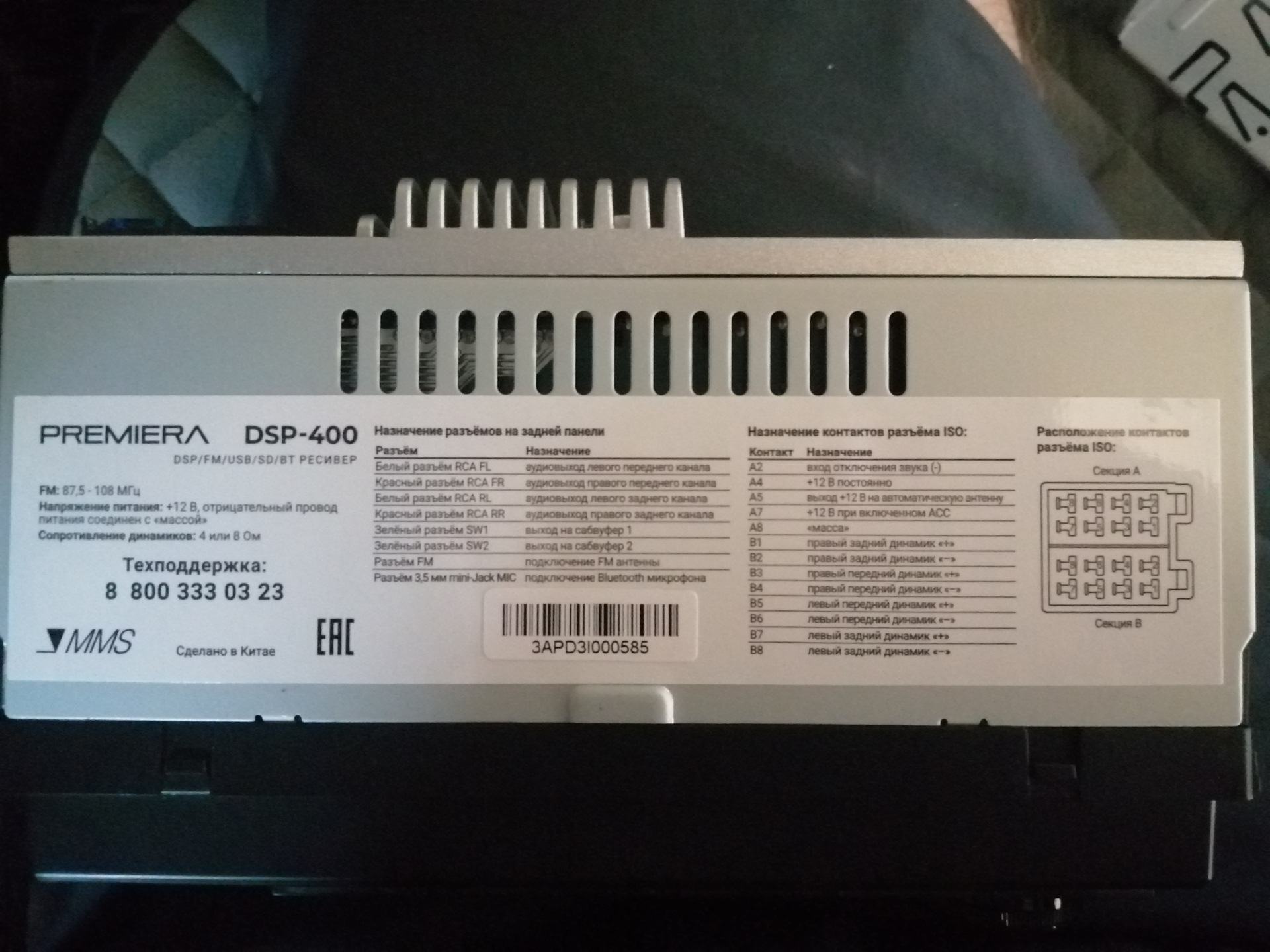

🔹Подробная схема подключения есть на самой магнитоле, так что разобраться с распиновкой будет в разы быстрее.
Из этой схемы мне понадобится только распиновка входов для межблочных каналов и распиновка провода для подключения “рем” на усилителе
☑️Вход для питания и штатных динамиков идентичен разъёмам штатных входов, по крайней мере на отечественном автопроме он такой. Линейные выхода тоже промаркированы, рядом с линейками входы под антенну и микрофон их мы тоже задействуем.
🔹Для подключения провода “рем” мне понадобился пин из разъёма который я внедрил в штатную фишку питания, а на магнитоле он будет подключаться к проводу управления антенной.
🔹Тот самый пин который мне понадобился, старая фишка у меня была, в комплекте с магнитолой если что то в комплекте идут такие фишки
🔹Рем подключен, все остальные провода для подключения выведены
☝️Видим что задействовано всё что можно, по итогу не задействован у меня только вход под штатные динамики которые подключаются без усилителя, ну и по сути нас такое подключение мало интересует, вряд ли человек купивший процессорную магнитолу будет подключать ее без усилителя да ещё и к штатным динамикам.

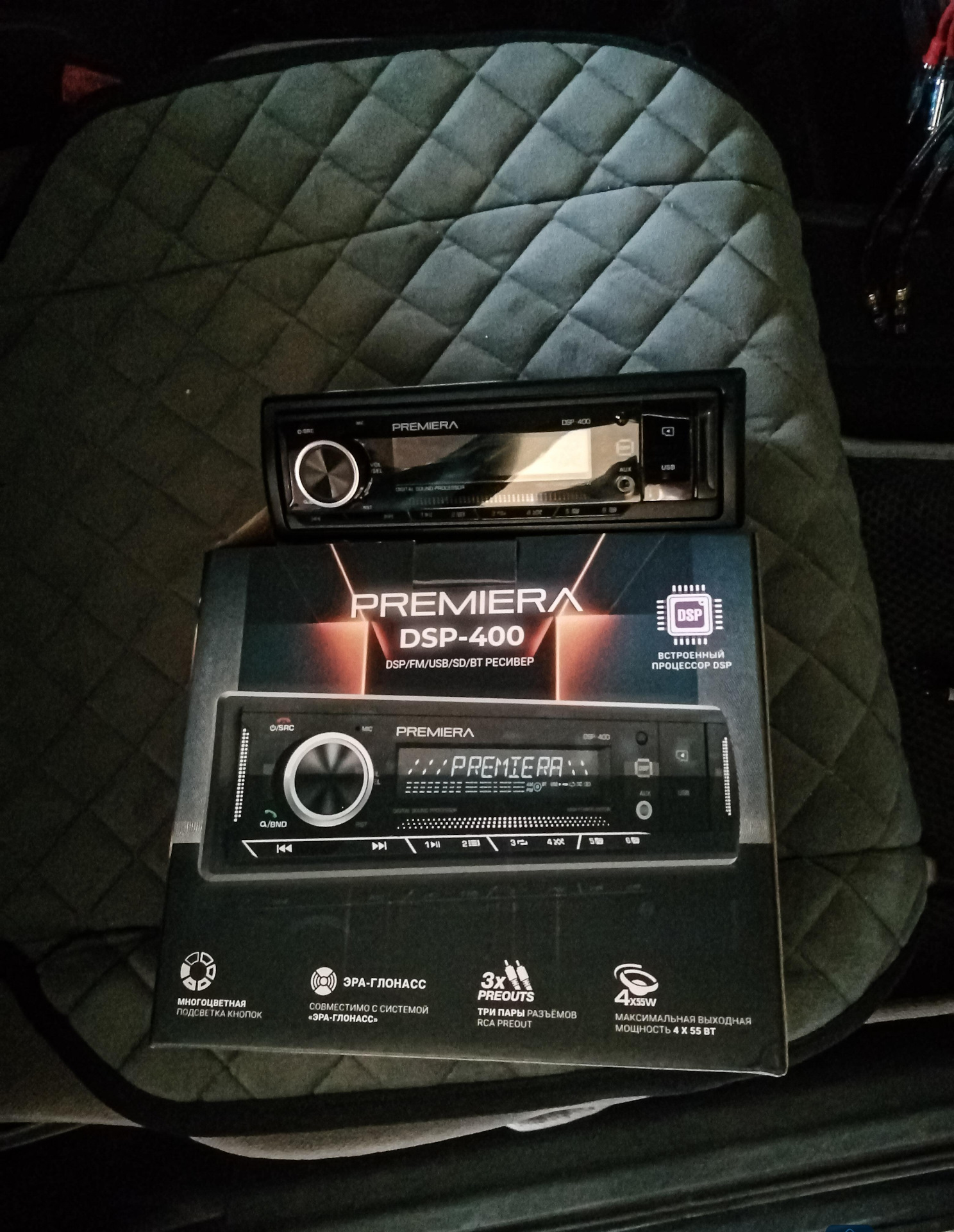

👌Первое включение установленной магнитолы прошло отлично.

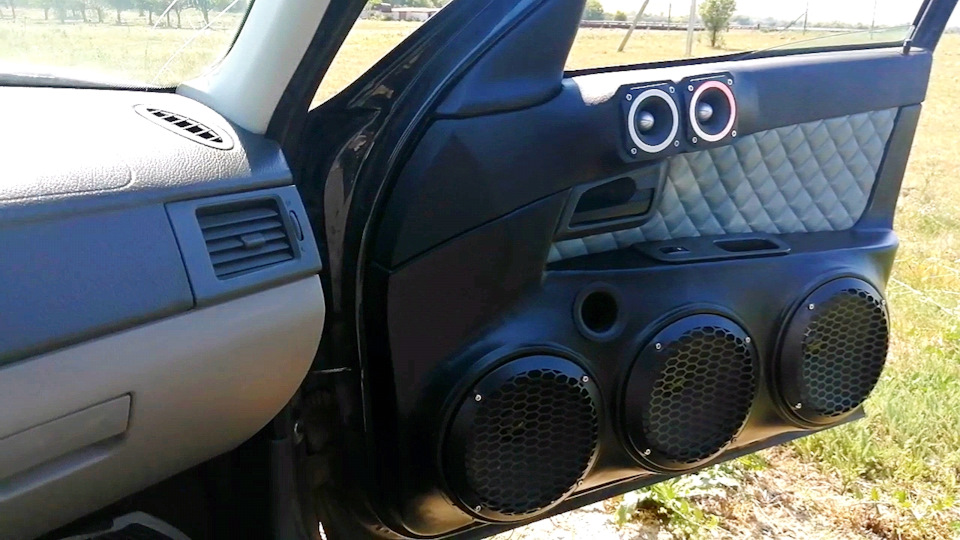

✅Три пары двадцатых динамиков Swat rew 80pro.
✅Две пары рупоров Урал децибел Db-44

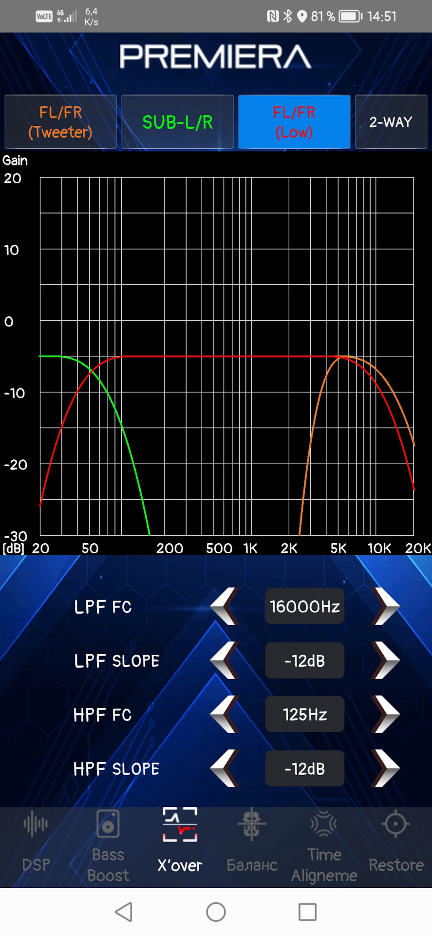

🔴Напомню что все настройки производятся только с приложения “Premiera DSP “
☝️Эквалайзер шикарный, имеет 32 полосы, так же есть предустановки.
Советую потратить полчаса — час и настроить под себя эквалайзер, здесь возможность позволяет настроить идеальный звук для каждого пользователя.

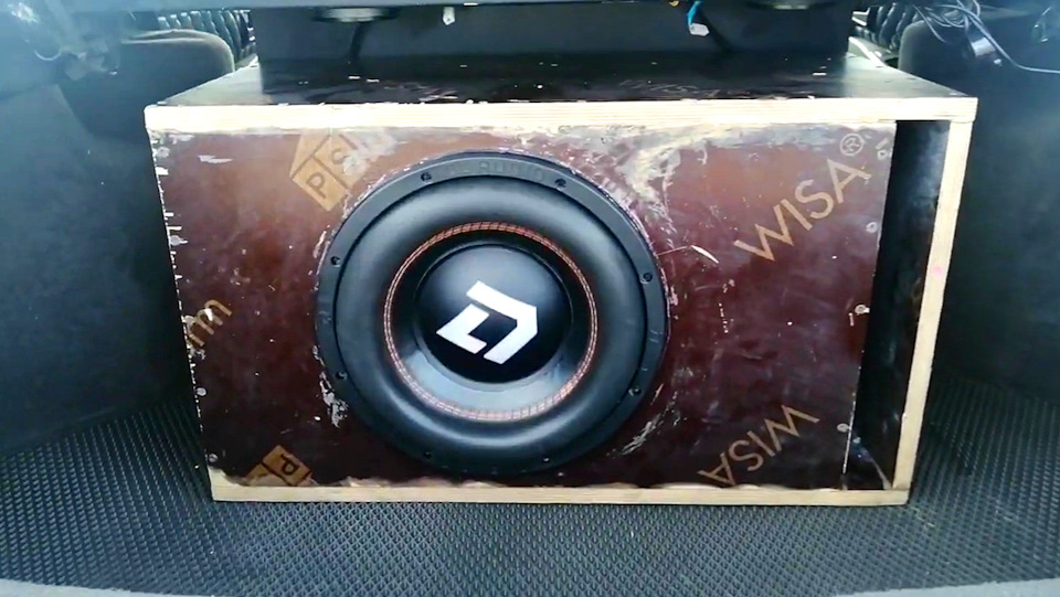

☝️Сабвуфер, полка у моего короба широкая, отыгрывает отлично все жанры, срез сделал от 20 по 100гц.
☝️Середина порезана от 125 до 16000гц,
☝️Рупора порезаны от 6300 до 20000 герц.
☑️Срезы на эстраде делаем по максиму, вообщем выжимаем из компонентов всё что они могут, на то она и эстрада 😀
Но делаем это всё конечно с пониманием, чтоб всё хорошо играло без искажений и ничего не спалить из компонентов.
