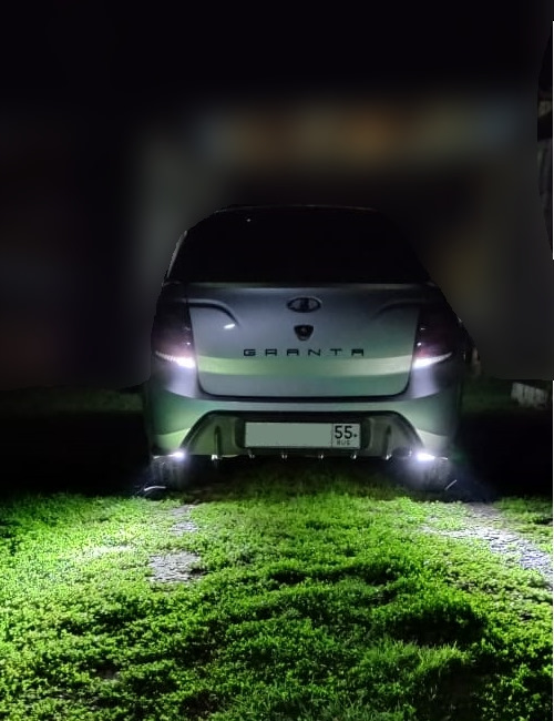

Заинтересовались мы (я и муж) автомобильной оптикой, захотелось что-то изменить в машине в плане фар и фонарей. К тому же мы каждое лето чего-нибудь с машиной делаем. Для лиги ленивых получилось вот так:
ну а подробнее… нашли в интернете комплекты, заказали.

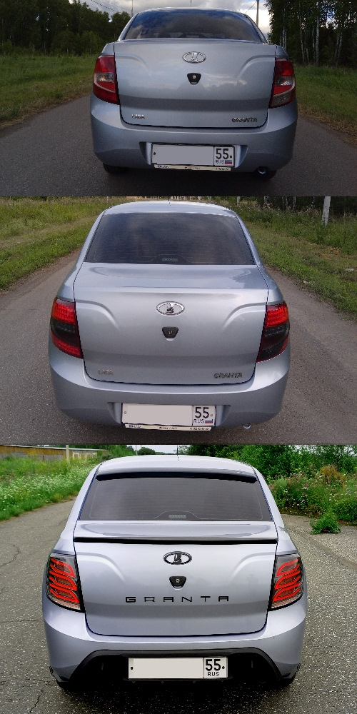

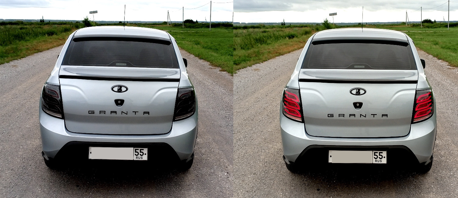

Установку начали с фонарей т.к. там ничего сложного. Дольше пылесосить под обивкой багажника.
Это уже вторая замена задних фонарей.
Подключилось всё в штатные разъёмы, обманки уже встроены в фонари и дополнительных нагрузок не по требовалось.

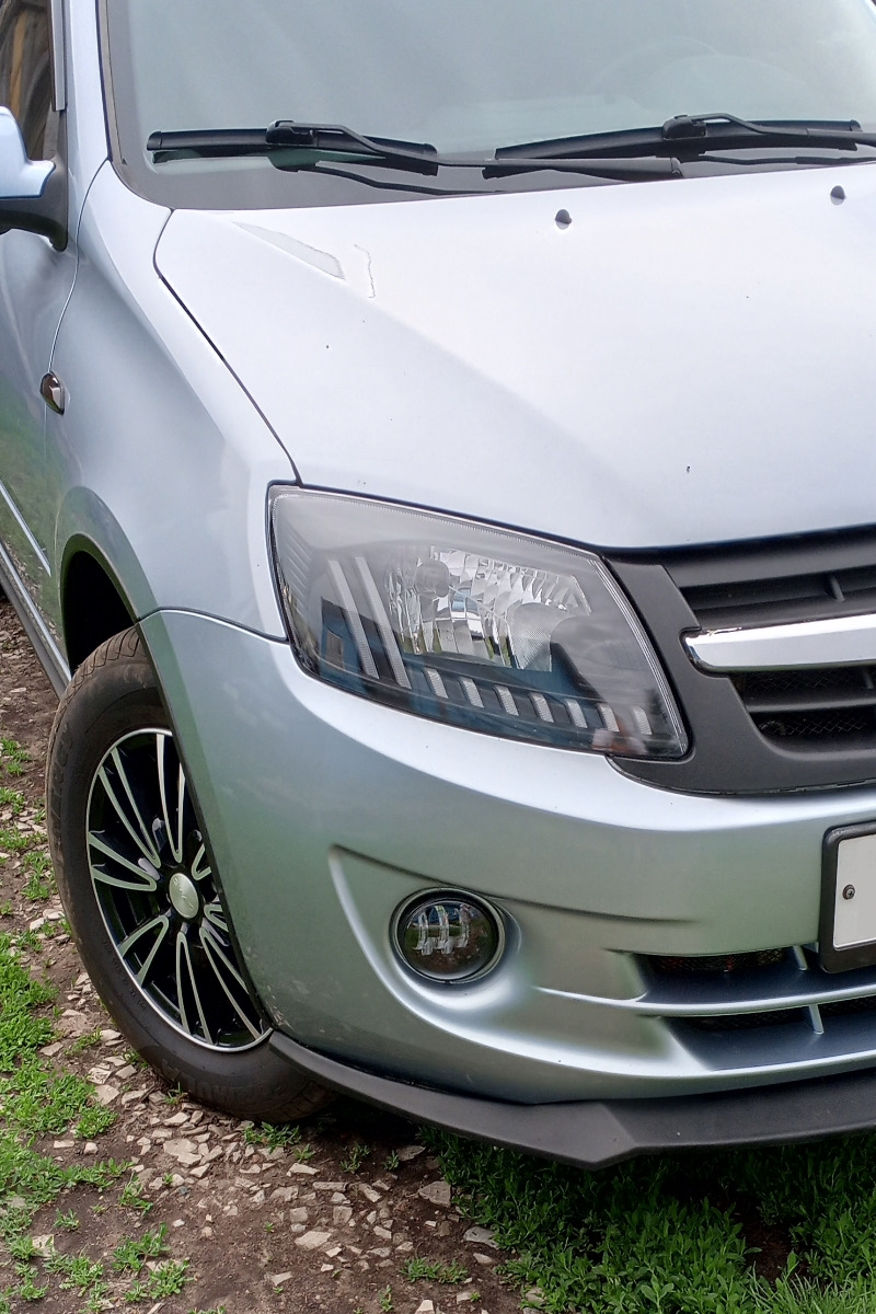

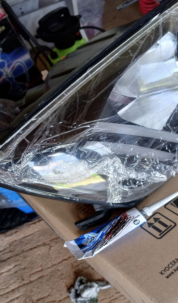

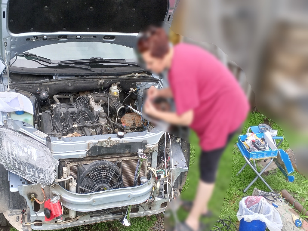

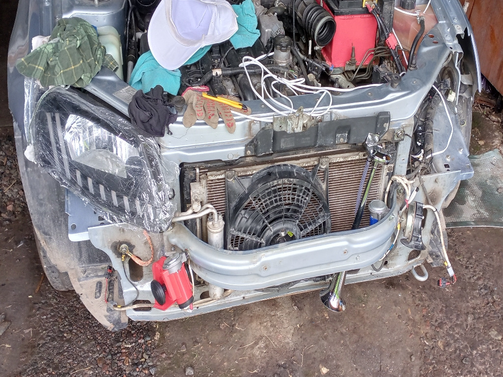

А вот с фарами пришлось по мучаться (снятие бампера, подключение в штатную проводку для ДХО и повторителей). Для удобства можно снять акб и воздушный фильтр. А пока снят бампер можно почистить радиаторы, а мы еще и сигналы заменили и датчик наружной температуры и доп. массу установили. Вот так выглядит это дело…

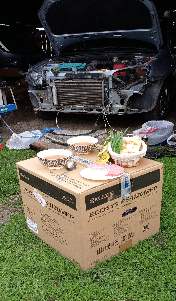

Все работы делали с мужем, обычно я делаю фото т.к. ему это не интересно, но…
пока ждал когда я закончу с проводами и мы будем обедать, сделал фото.

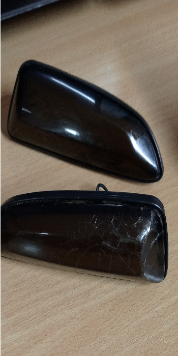

Повторители тоже обновили, а то после зимы с ними вот:
Ну и противотуманки до кучи решили обновить, чтобы в стиль полосок вид был.
Свет настраивали на СТО на стенде, всё по прибору.

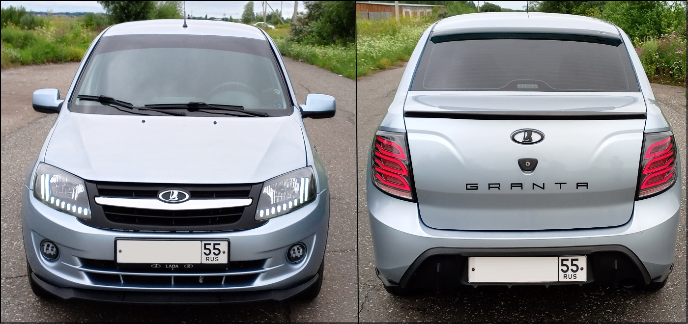

В итоге (все затраты): 12,000 р. (фары), + 6,000 р. (фонари) + 2,000 р. (туманки) + 4,000 р. (провода, датчик, сигнал, повторители и что-то ещё) = 24,000 руб.

Спасибо, по поводу фар скажу, такие же стоят, и я понял то что с обычными лампочками света вообще нету, я линзы поставил три дюйма, ну и естественно регулировки у меня отвалились через год, теперь фары не регулируются от слова совсем хаха
У меня несколько вопросов по фарам и фонарям.

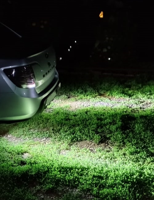

Как светит задний ход, видно когда назад сдаёшь? Как они вообще в солнечную погоду?
И по поводу фар регулируются без проблем? Реле меняли на поворотники? Чек не загорелся после установки?
Освещение заднего хода не могу оценивать объективно т.к. ранее было установлено доп освещение. Фонари, повторитель и стоп — яркие (ярче штатных), габаритный свет днем едва видно. Фары регулируются отвратительно! Пружинки установлены мимо посадочных, барашки проскальзывают. Отлив в фаре под корректор ну просто никакой. Сами не смогли отрегулировать. Реле не трогали, чек не загорелся т.к. видимо резисторы стоят уже более подобраны (на предыдущих фонарях сами делали резистивную нагрузку, начитавшись здесь постов).

Это второй комплект фар т.к. у первого контроллер глючил. При включении повторителя не переходил в режим и обратно. Поэтому прежде чем покупать их, попросили продавца записать видео именно этих фар которые он будет отправлять. В комплекта лампы головного света, но лучше бы был просто муляж, они и неделю не отработали и по перегорали (ну может 2 недели и то вряд ли).
Выглядит очень стильно👍
Но вопрос в надёжности и качестве света данной оптики!
В сравнение с заводскими снятыми фарами. Качества практически нет! Пластик тонкий и слабый, настроить свет очень сложно отражатель не хочет двигаться, а все "барашки" проскальзывают. Денег за настройку СТОшникам отдали в х2 дороже, потому что им пришлось колдовать (замена пружинок и ещё чего-то там) с регулировкой, чтобы правильно всё настроить.
