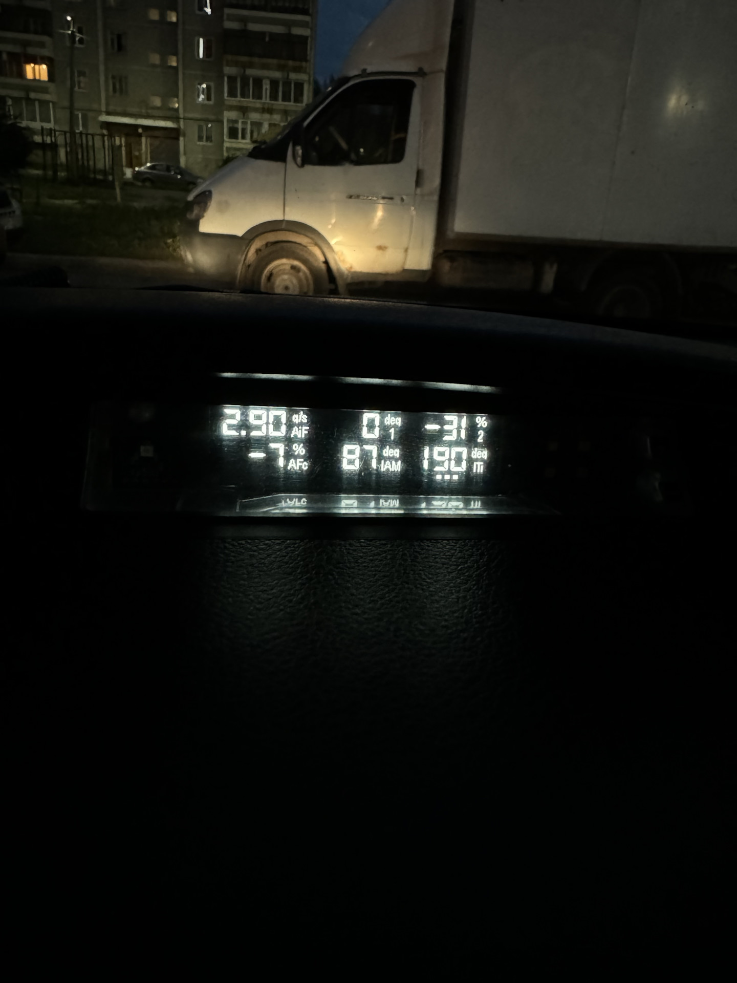

Все искал, как правильно смотреть этот IAM, а тут простой ответ на понятном языке в 2х словах ))), у меня он иногда гуляет не сильно
Датчик детонации старается подтянуть его к норме, к 1,0. Но если бензин ниже требуемого октанового числа или смесь обеденная, то частота случаев детонационного горения топлива в цилиндрах увеличивается. После расходования плохого бензина IAM снова возвращается к норме. А если не возвращается и держится ниже 0,8 постоянно, то надо искать причину обеднения. Это либо подсос воздуха, либо форсунки грязные.
Вот сколько кажет
Практически норма. Многое зависит от стиля езды. Чем активнее педалируешь, тем чаще проскакивает детонация. Просто помониторь IAM после нескольких заправок, форсажей…
Форсунки мыли лавром зимой, фильтр в баке не давно поменял, может думаю топливный насос обновить, чтоб максимально дотянутся до единицы)
Fenedim
Привет, понаблюдал за IAM, при спокойной езде несколько дней 93, при активной падает до 68

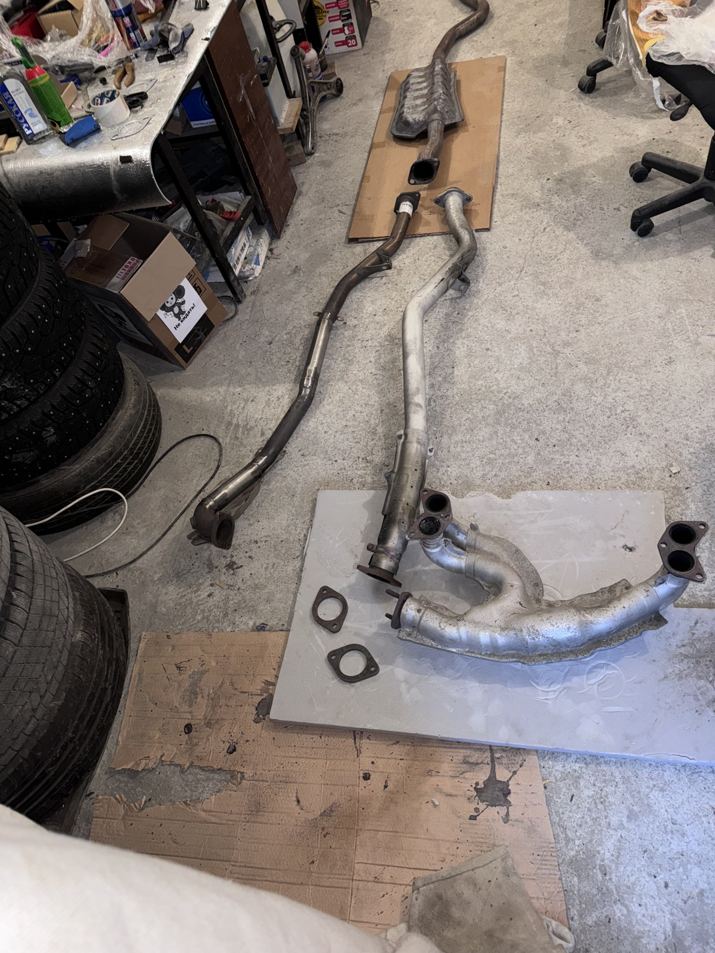

Можно проверить экраны выпускного коллектора. Они могут дребезжать, а датчик детонации принимает этот дребезг за детонацию…
Да кстати есть чутка дребезг, вообще хочу выхлоп заменить, уже взял коллектор более продувной в состоянии нового и трубу.
