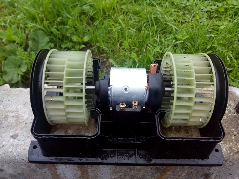

в рейсе перестал работать моторчик печки…
разобрал…оказалось, что съело токосъёмное кольцо…
заказал новый мотор в экзисте…
похоже он лежал там очень давно…
может до кризиса 2008г )))
потому что цена чуть меньше 2т.р. хотя везде от 5 и выше…
отмыл крыльчатки и собрал…
попутно отмыл весь пластик справа…
перед сборкой проверил…
нет первого положения скорости…
заказал ещё и резистор печки…
именно из-за первого положения
а это 3 килорубля…
но за комфорт приходится платить…
теперь с этим всё будет ок…

Крыльчатка легко снялась со старого мотора?
для меня легко.

по парому говорят очередей нет почти, недавно общался с человеком! цена порядка за груженую где то около 20000, не больше! обратно дешевле! кстати, моторы как на моем блоке отопителя, я меня тоже этот бехр кругом!) с мотором повезло) резистор вылетел у тебя потому что мотор был старый, и недоконтакт его перегревал, они все этого не любят, да и подшипники тоже наверное устали, а смазка высохла, что тоже сокращает срок службы резюка!) удачи на дорогах!
надеюсь лет на 10 хватит )))
