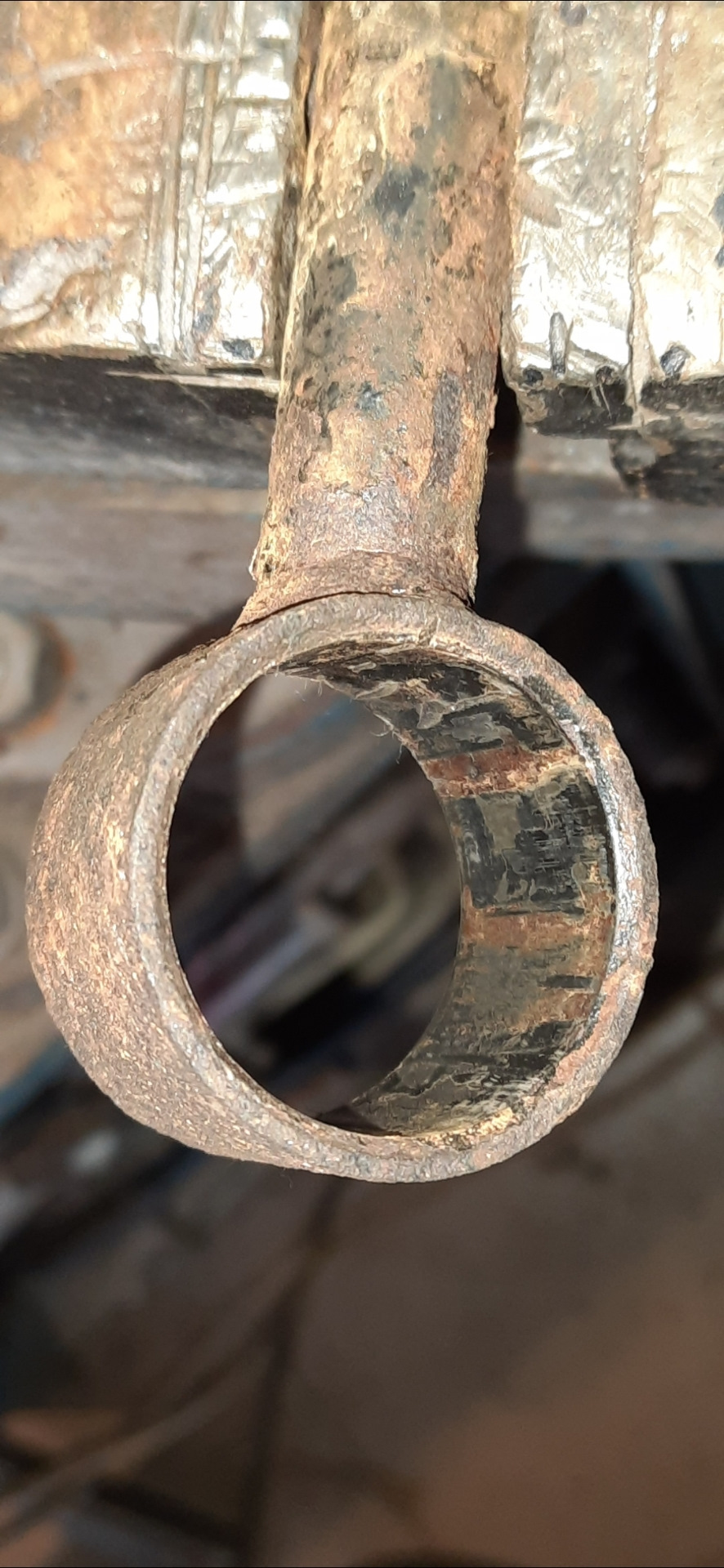

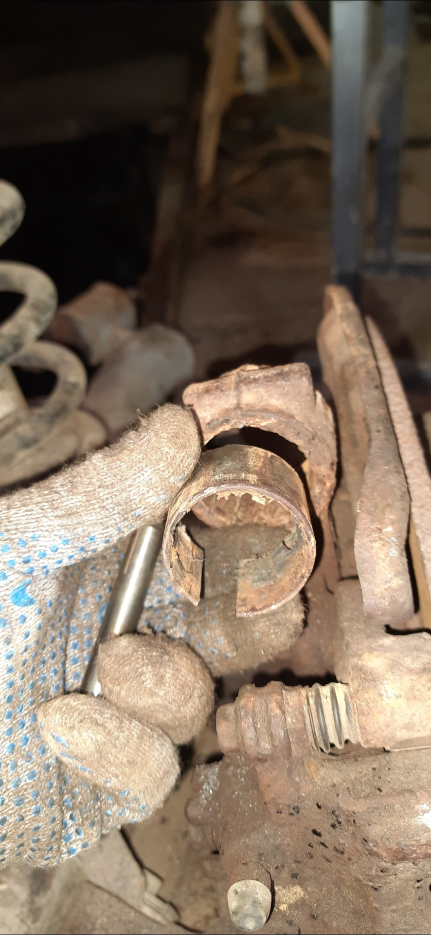

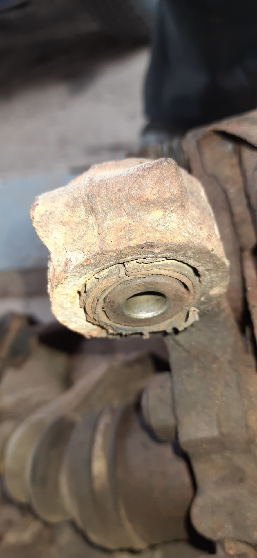

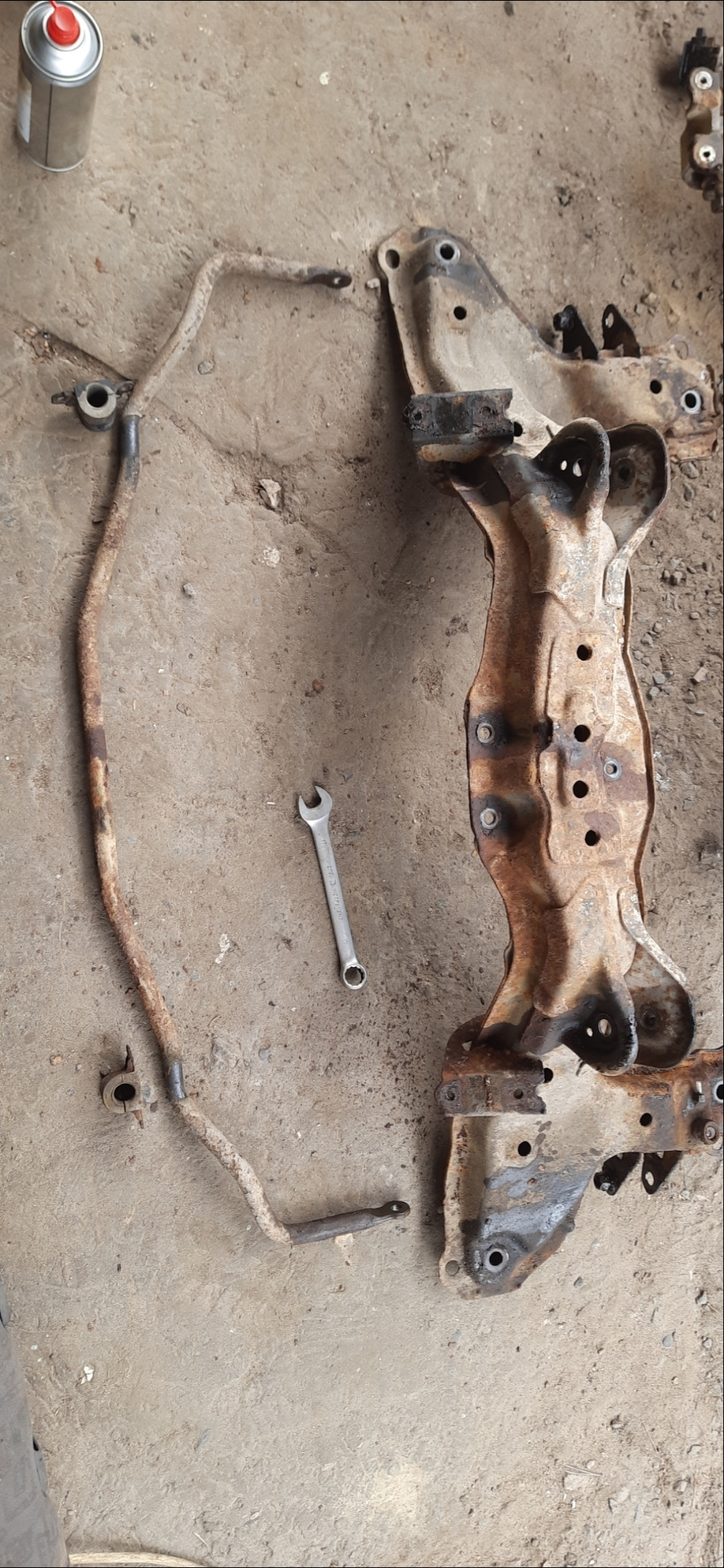

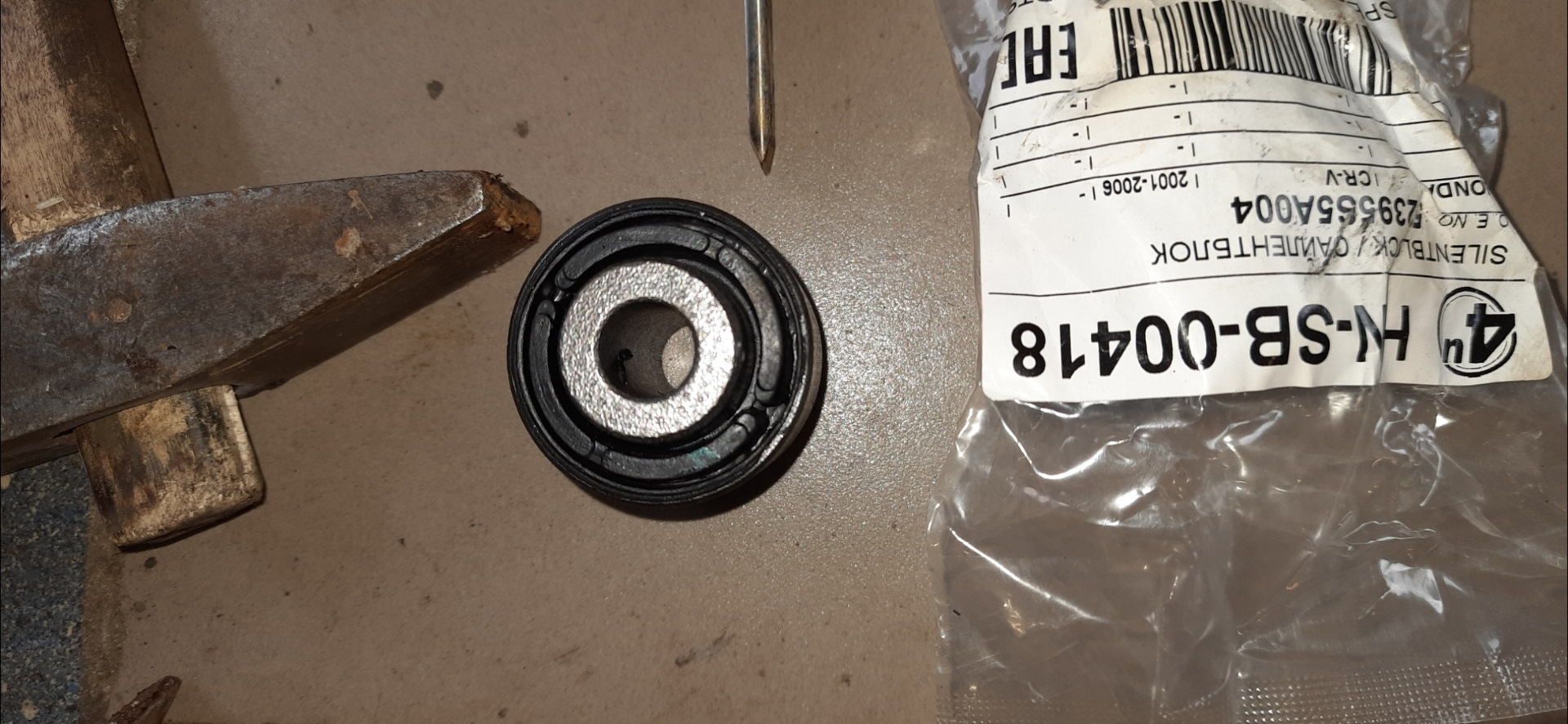

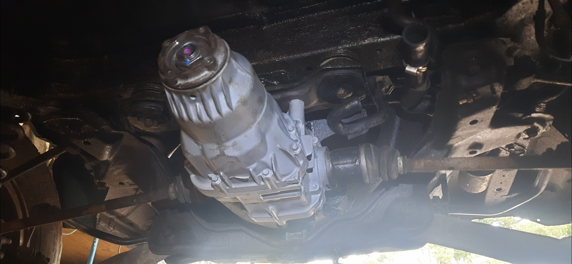

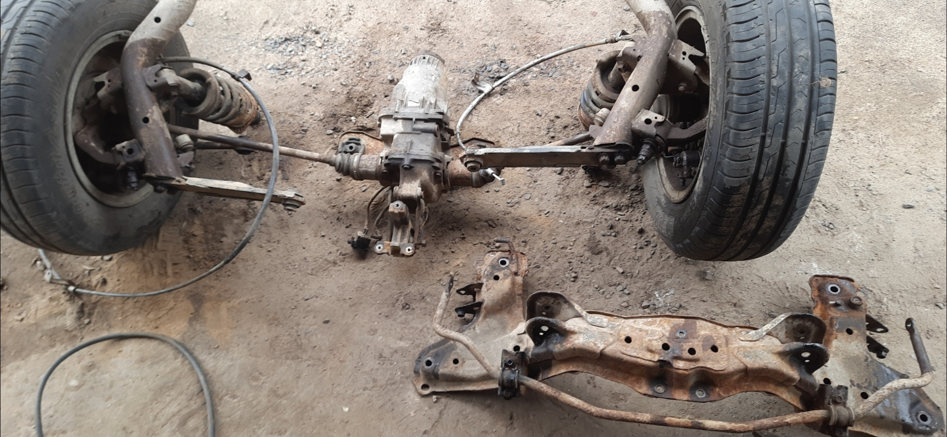

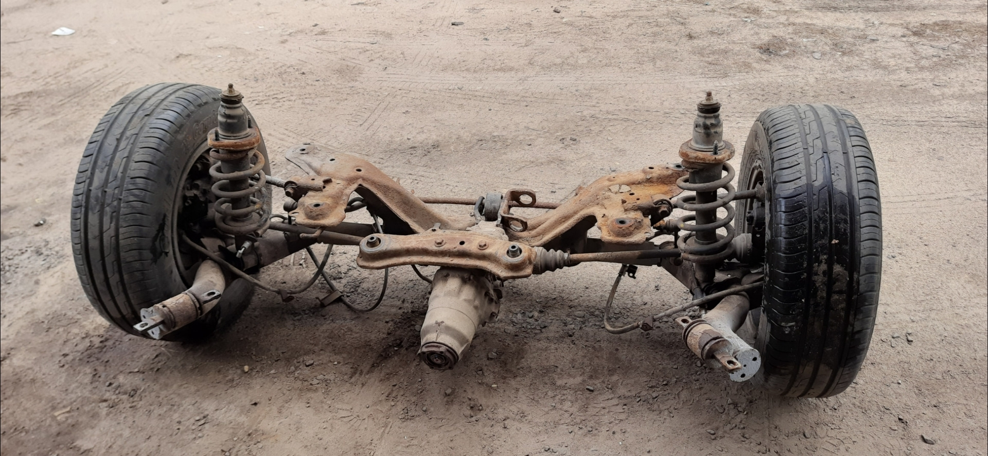

Выкатив её из под машины, первым делом была произведена визуальная диффектовка, узлов и составляющих. "На прицеле" оказались сайлентблоки верхних рычагов. Имели люфт и "пробитое" резиновое наполнение. Все четыре подлежали замене. Остальные резинки, пыльники шрусов ещё в рабочем состоянии и ещё походят. Решил поменять только убитые сайленты, чтобы убрать эффект" колеса домиком", избавиться на какое-то время от коррозии несущих элементов и поменять масло в редукторе.

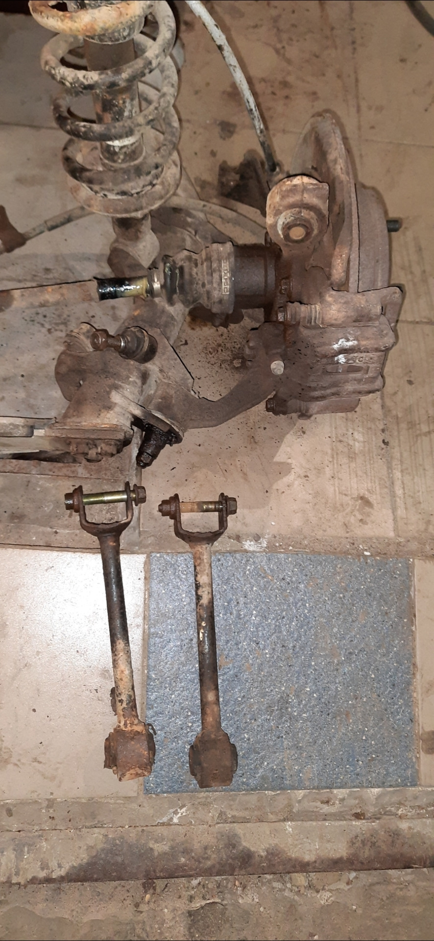

Для начала разобрал подвеску на более мелкие фрагменты.

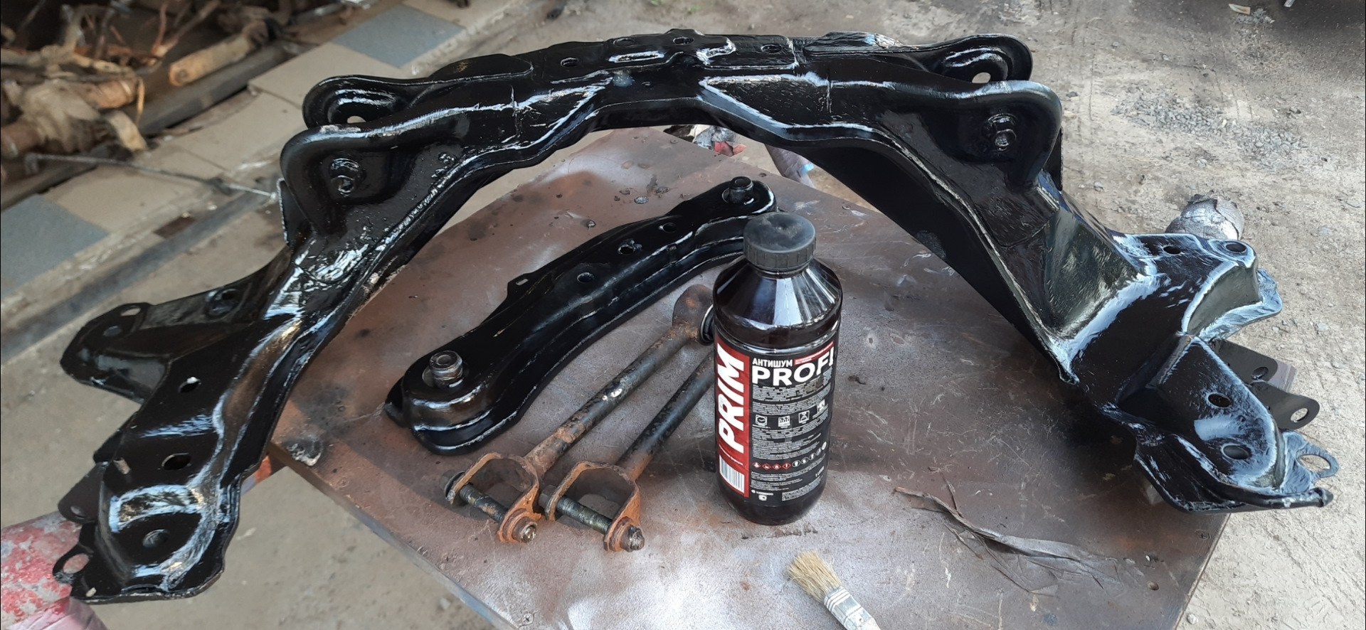

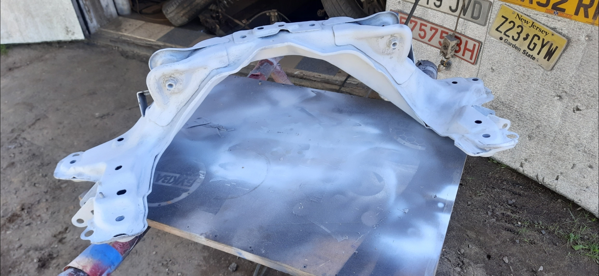

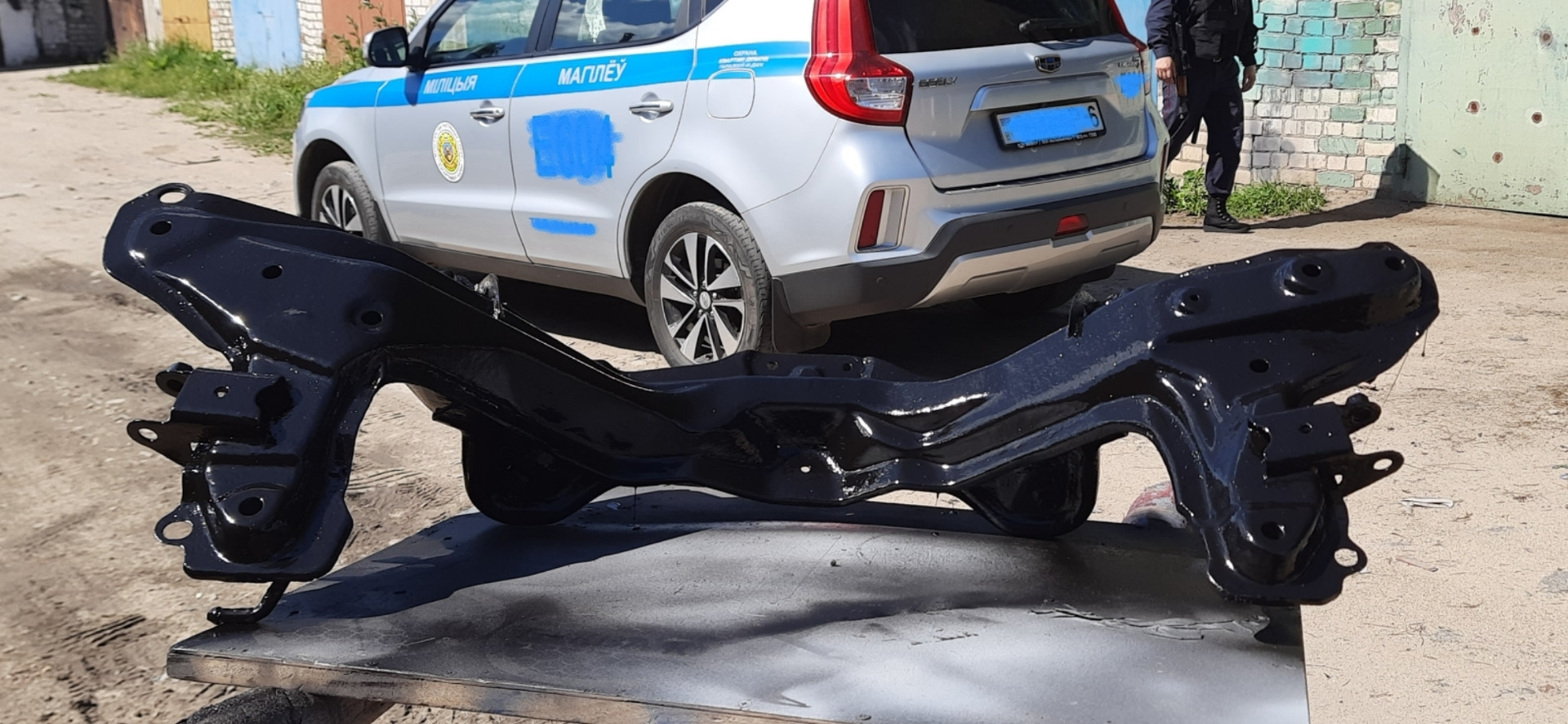

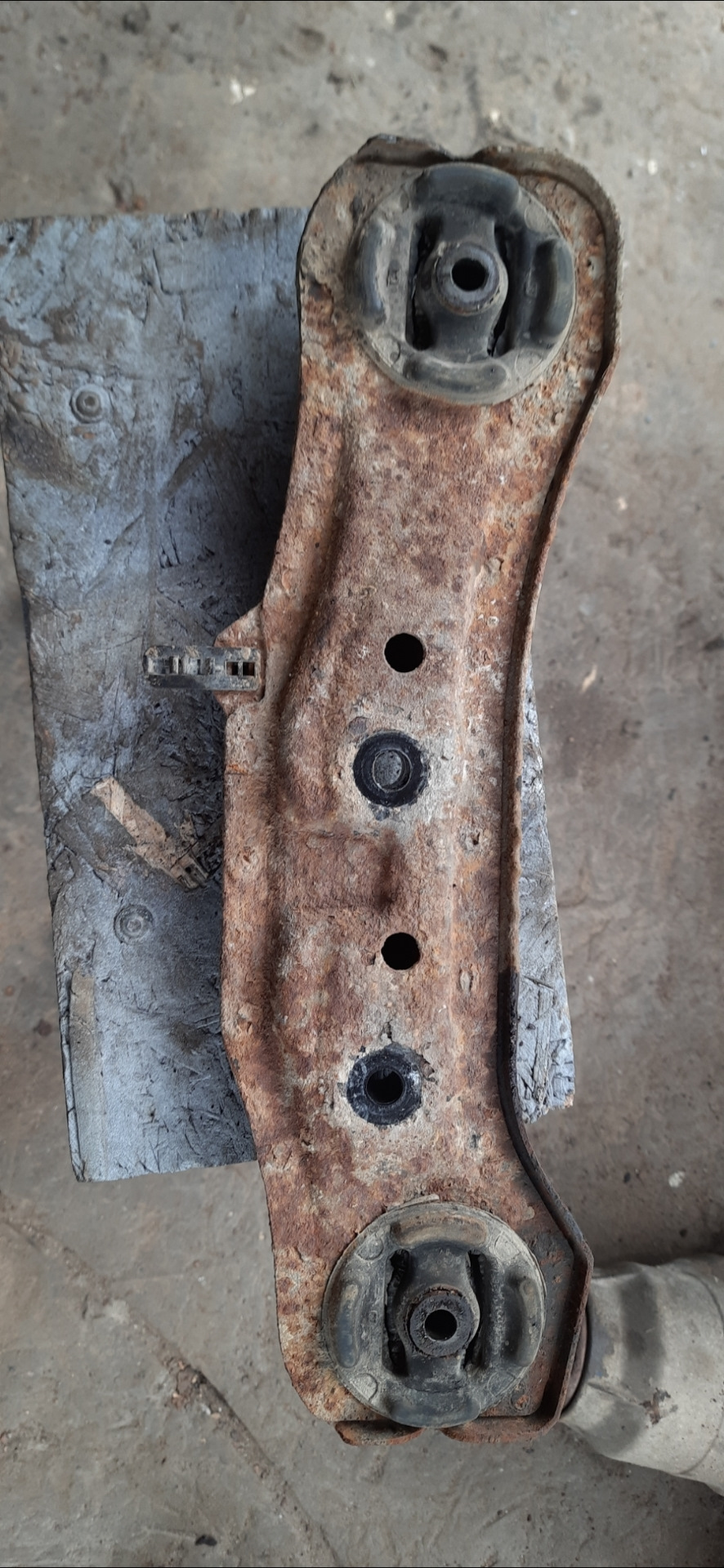

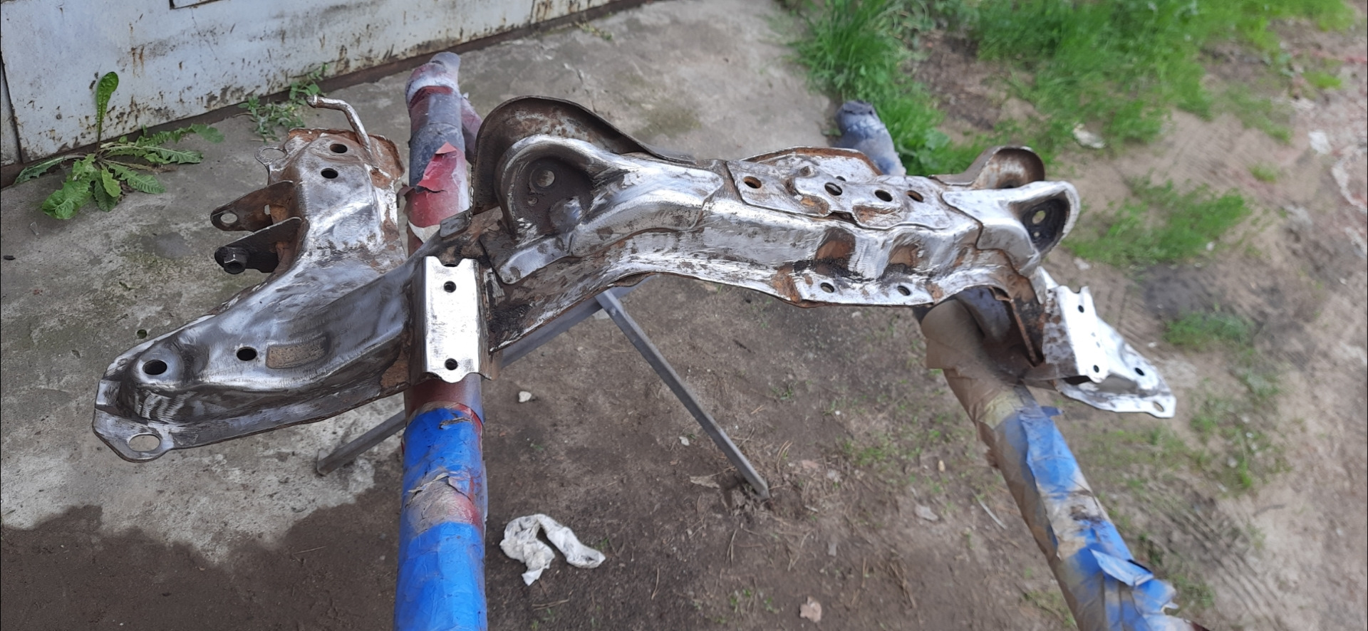

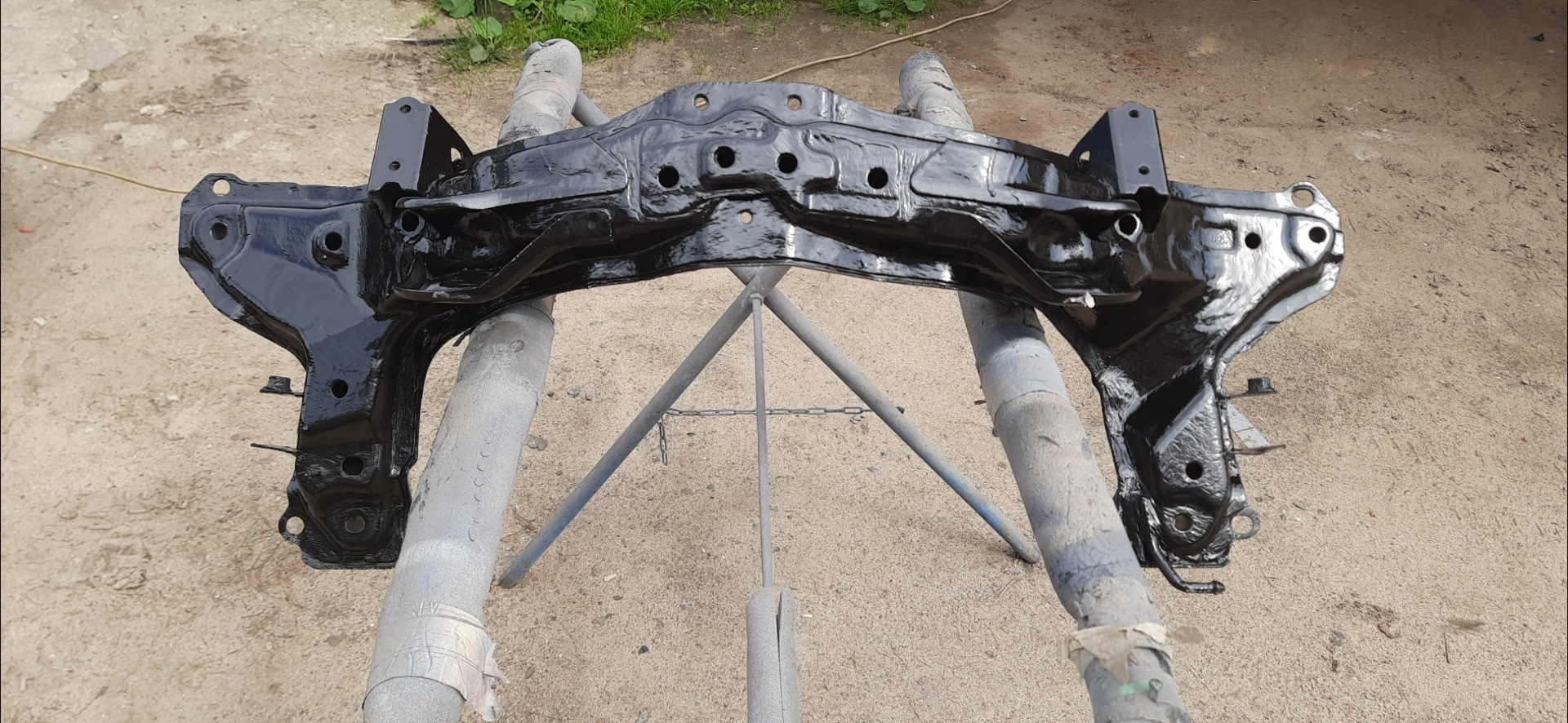

И понеслась. Всё как обычно. Механическим путём устранял пластовую корозию, копившуюся годами. После протравливал преобразователем и закрывал металл эпоксидным грунтом и алкидной эмалью 3в1.

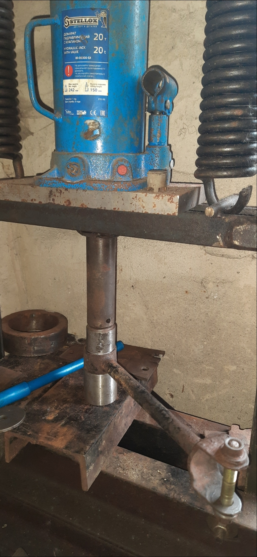

И пока несущие конструкции сушатся, решил перепрессовать сайлентблоки верхних рычагов.
Со съемными рычагами всё просто. Пресс, новая деталь, 5 минут. И всё готово.

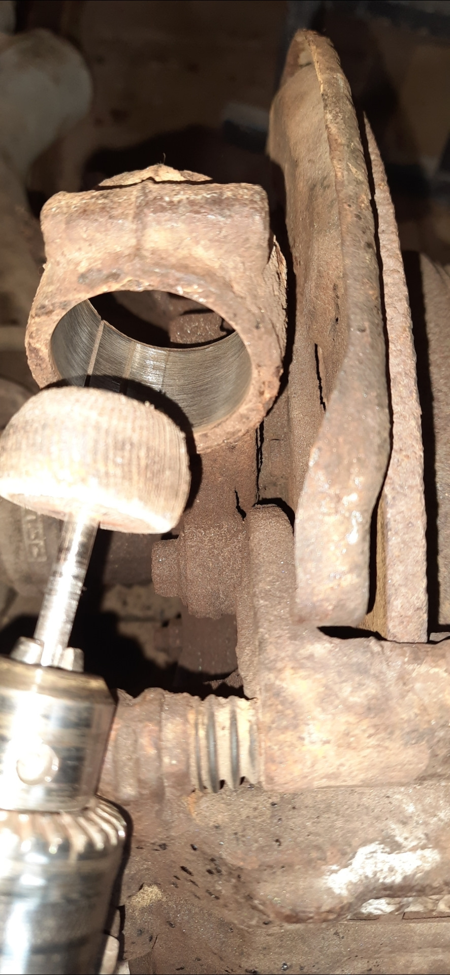

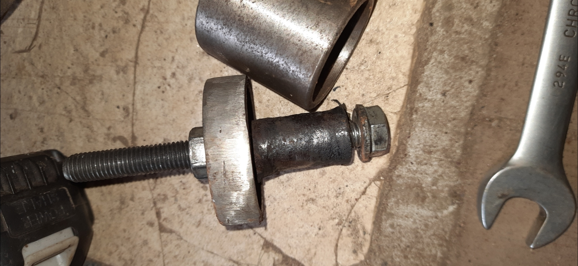

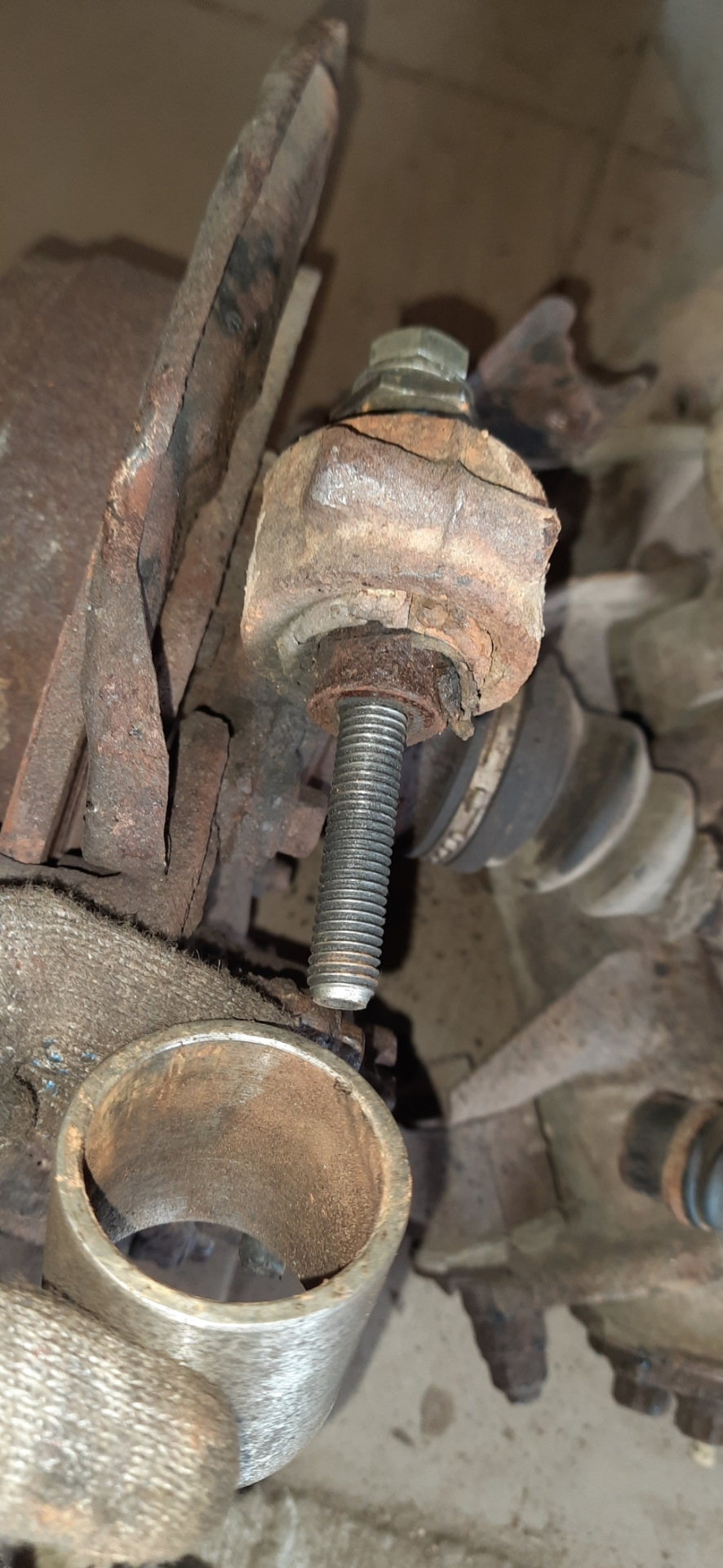

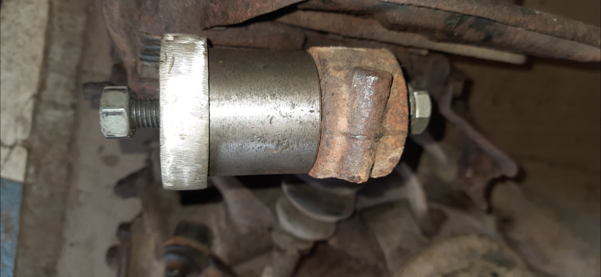

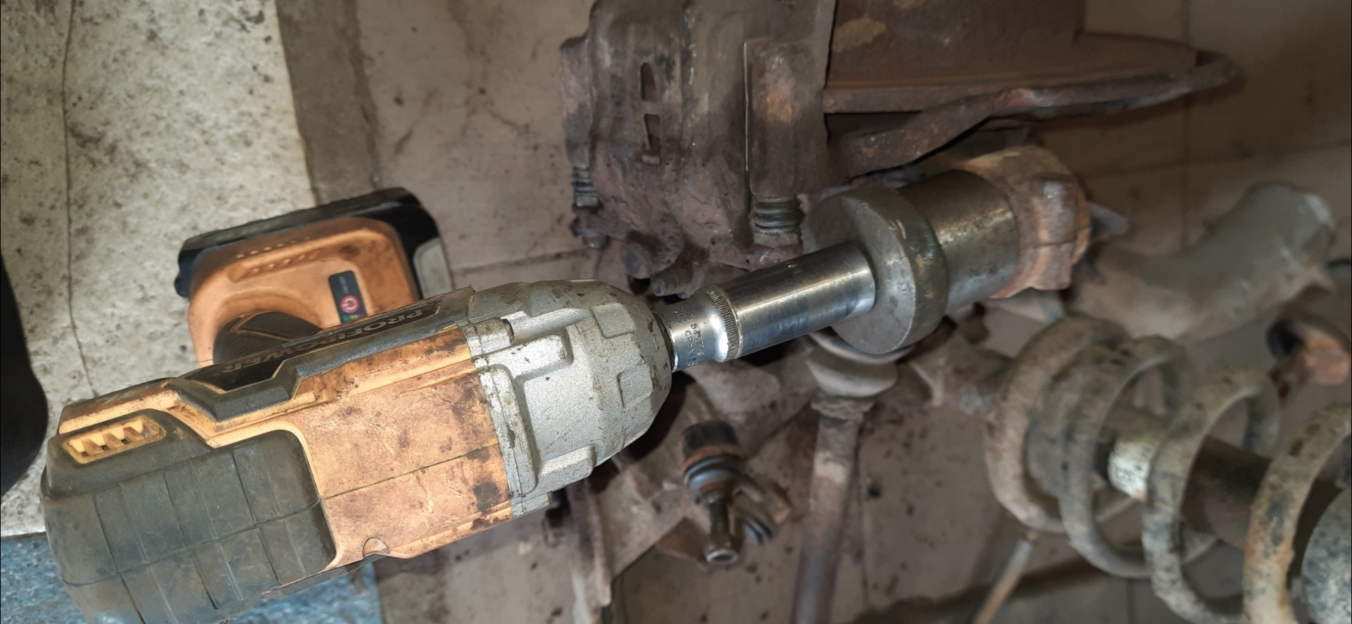

Вот с теми, что остались на ступицах пришлось применить смекалку. Их просто так под пресс не подашь и громоздкие и тяжёлые. Раз гора не идёт к Магомету, значит сам иду к горе. Прихватив с собой хитрый болт.

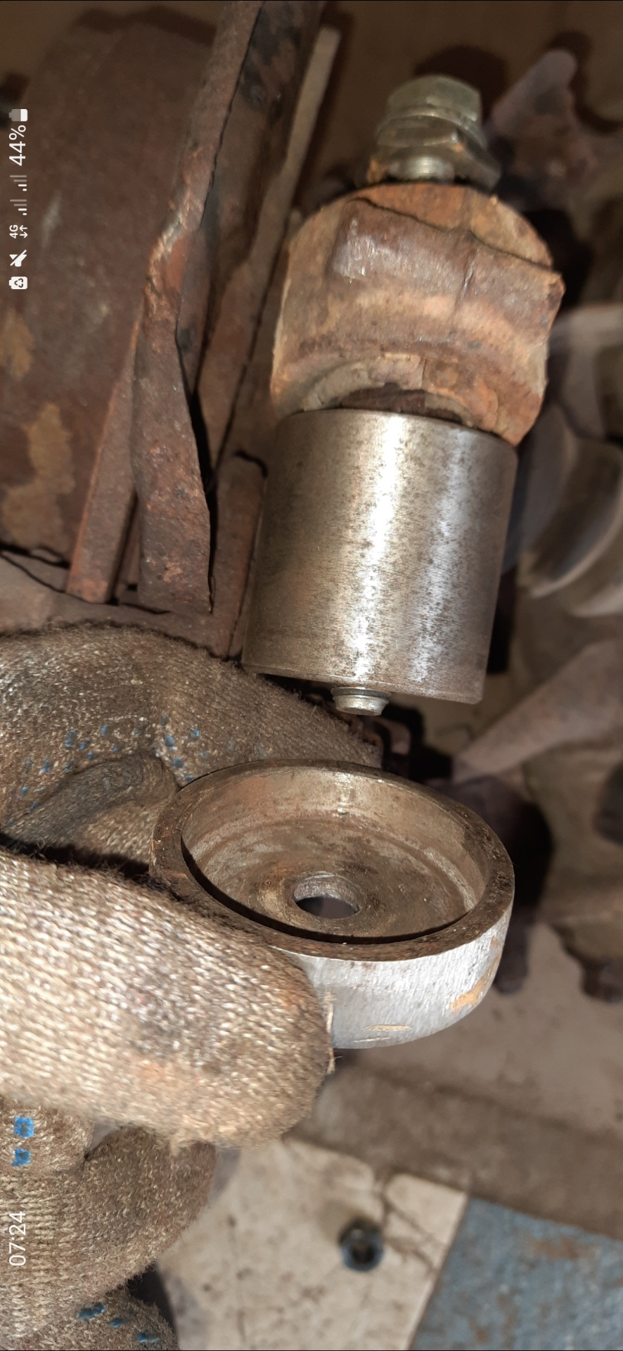

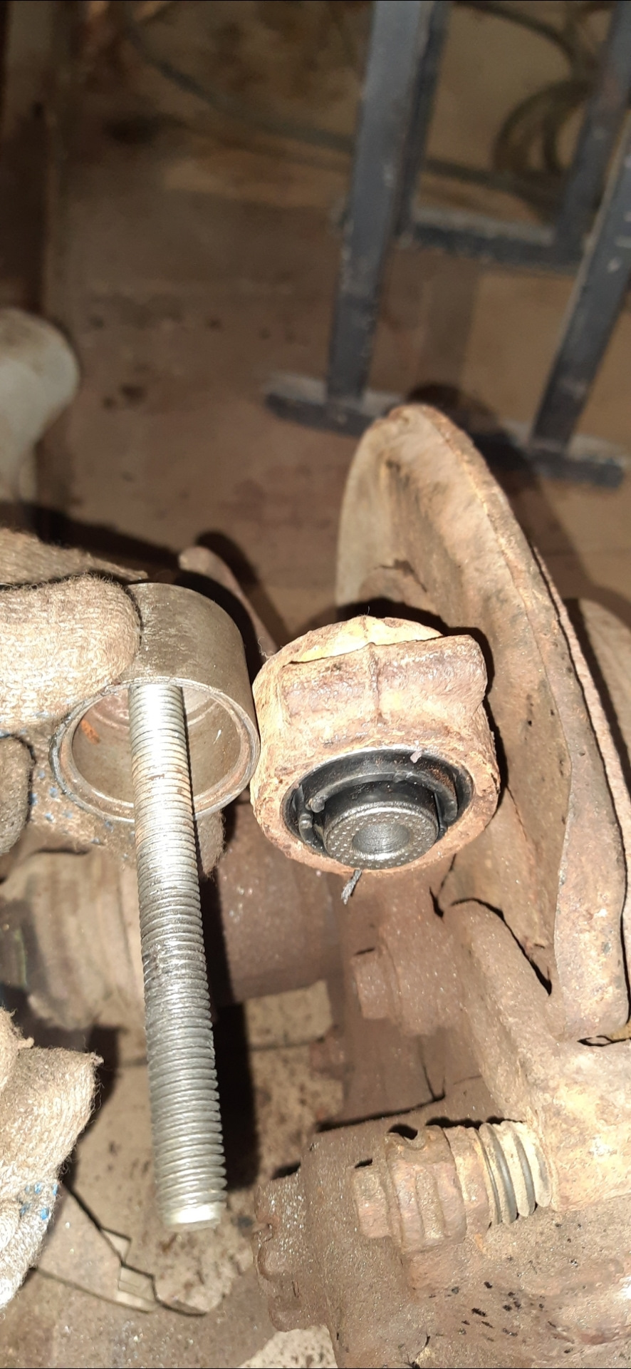

При помощи винта и проходной втулки просто выдавливаю внутреннюю обойму и резину.

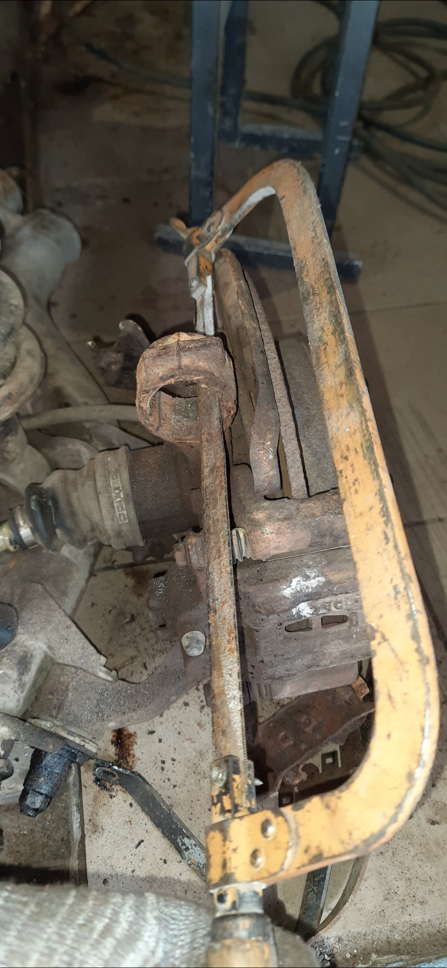

Далее немного надо поработать ручками и достать внутреннюю обойму.

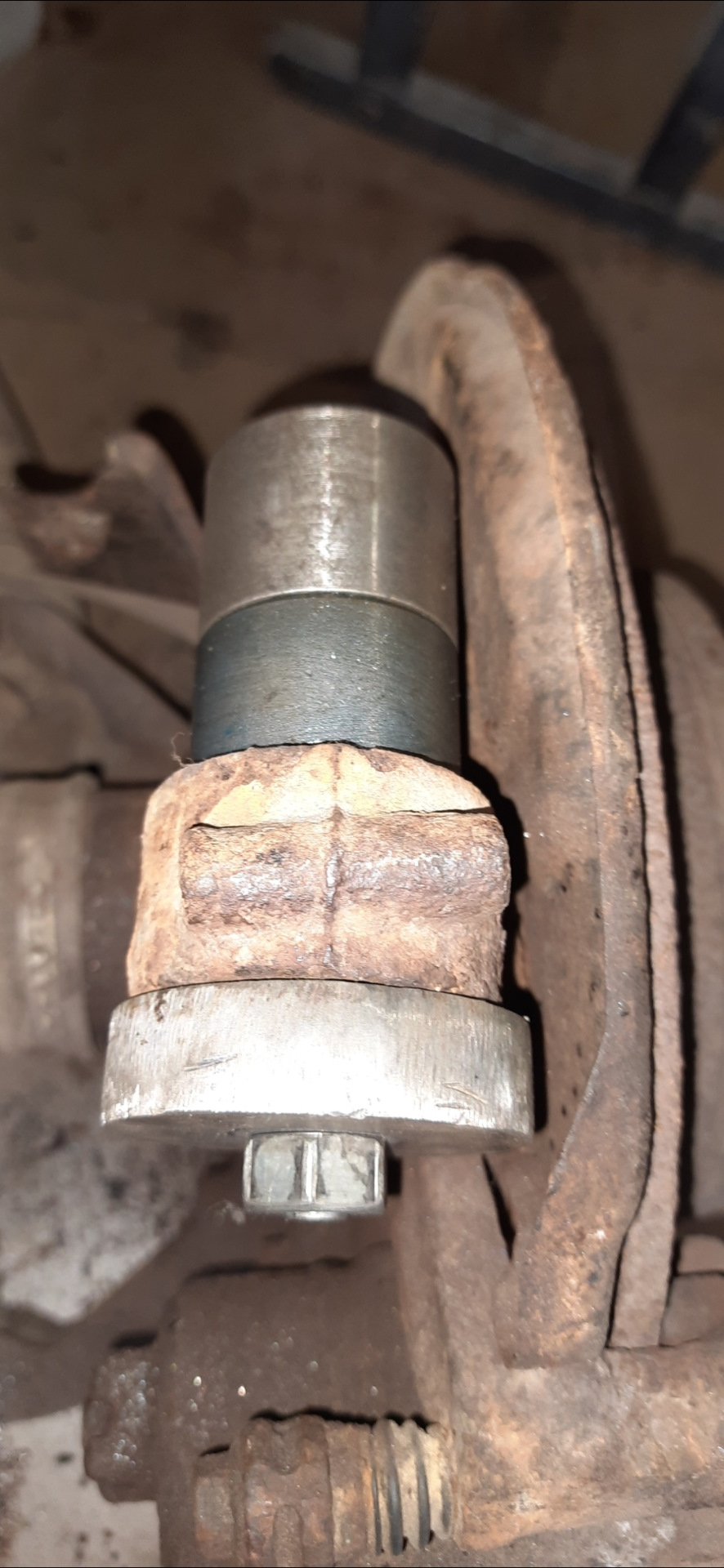

Вставляю новый сайлентблок тем же винтом на холодную но со смазкой обеих сопрягаемых поверхностей.
Получается легко и просто. Главное соблюсти соосность и начинать давить не гайковертом, можно замять кромку сайлента. Лучше стягивать простым ключом, медленно наживляя деталь. Убедившись в том, что деталь стала по оси и не замнется, можно ускориться гайковертом. Вжик! Сайлент на месте.

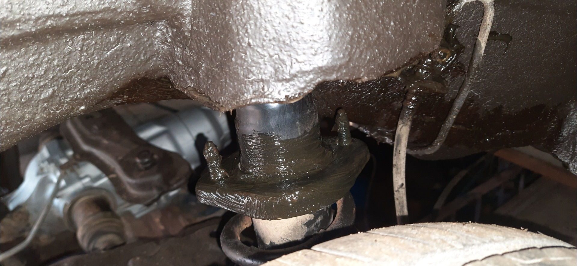

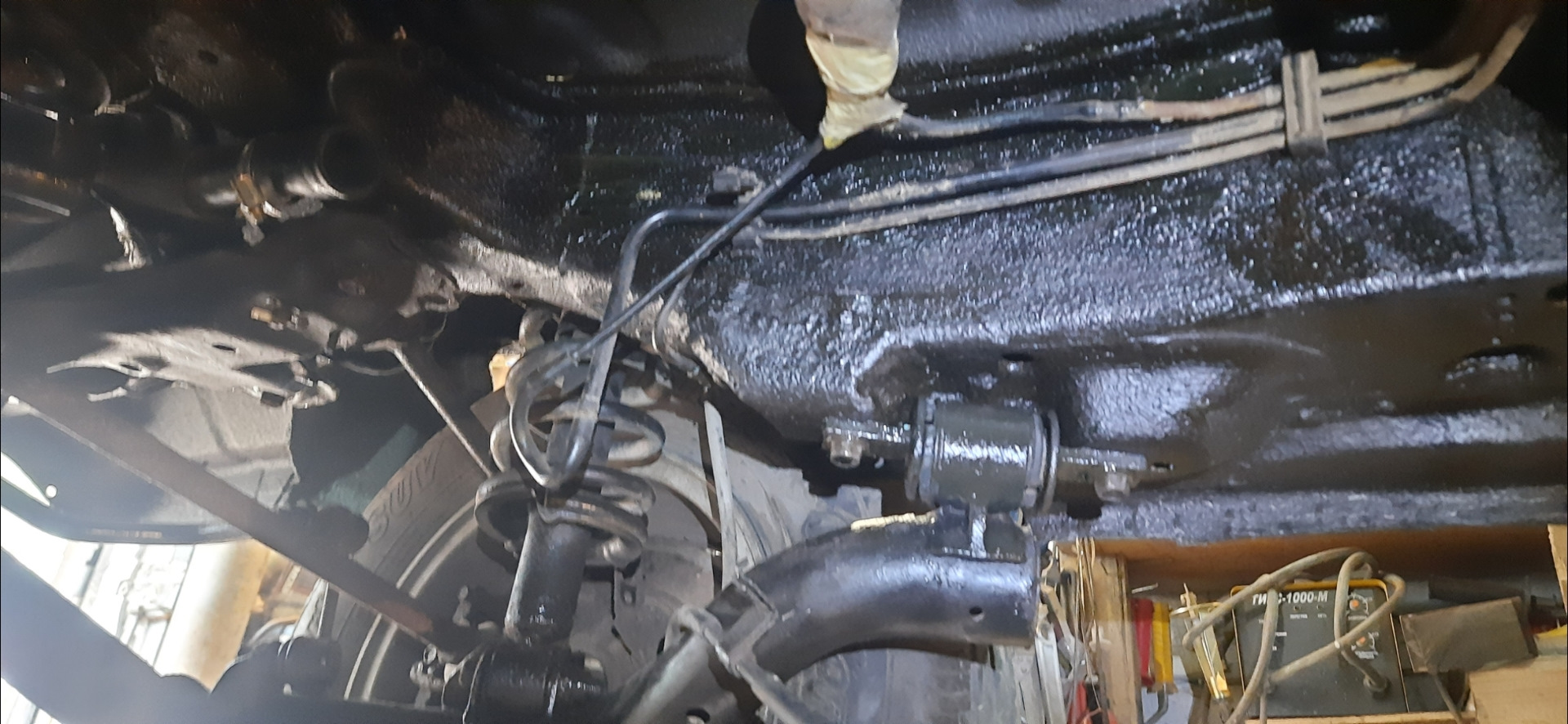

Далее я решил увеличить живучесть деталям с внутренней полостью, ибо жить в солевом тумане не закрытому железу — не долго.
В такой комбинации я уверен детали ещё походят не один год.

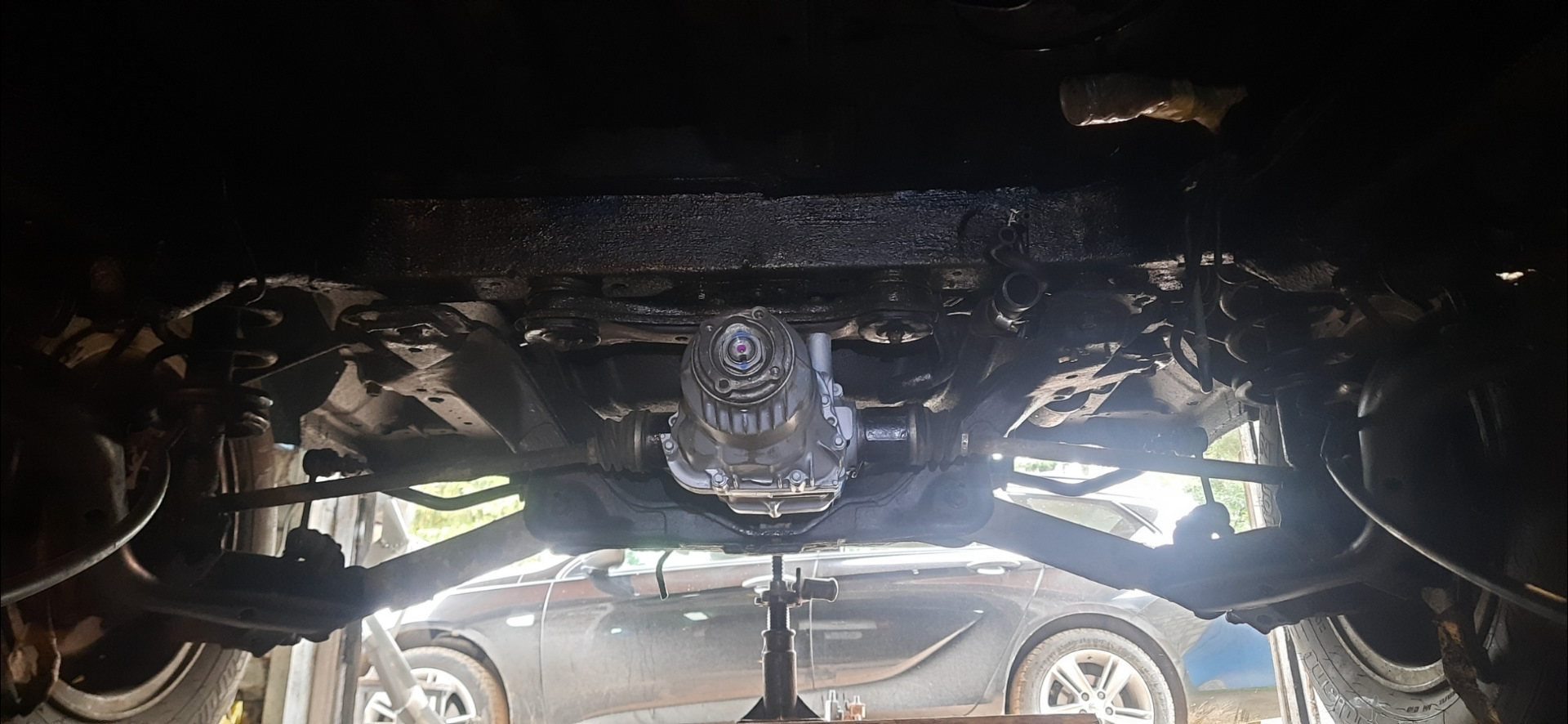

Собираю конструкцию в единое целое и вкатываю устанавливаю под машину.
Вот так это было. Конец первой части.
