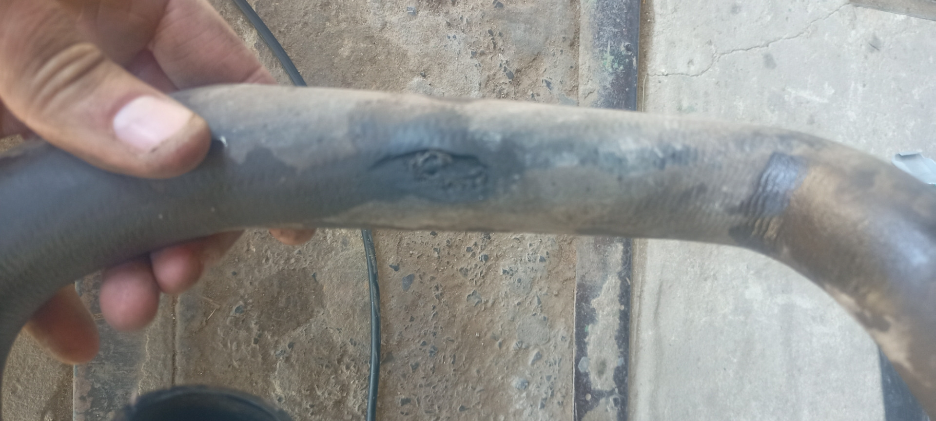

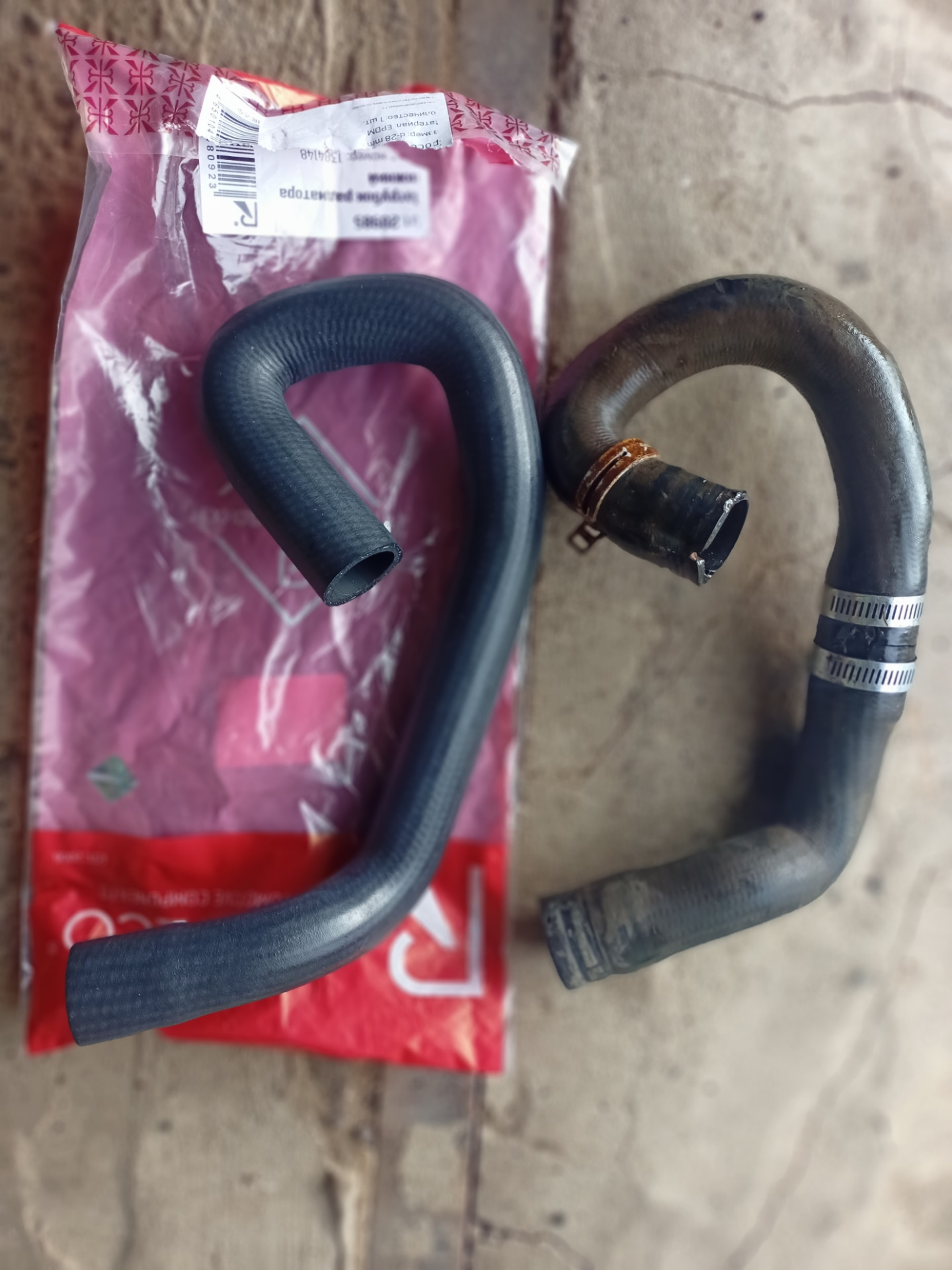

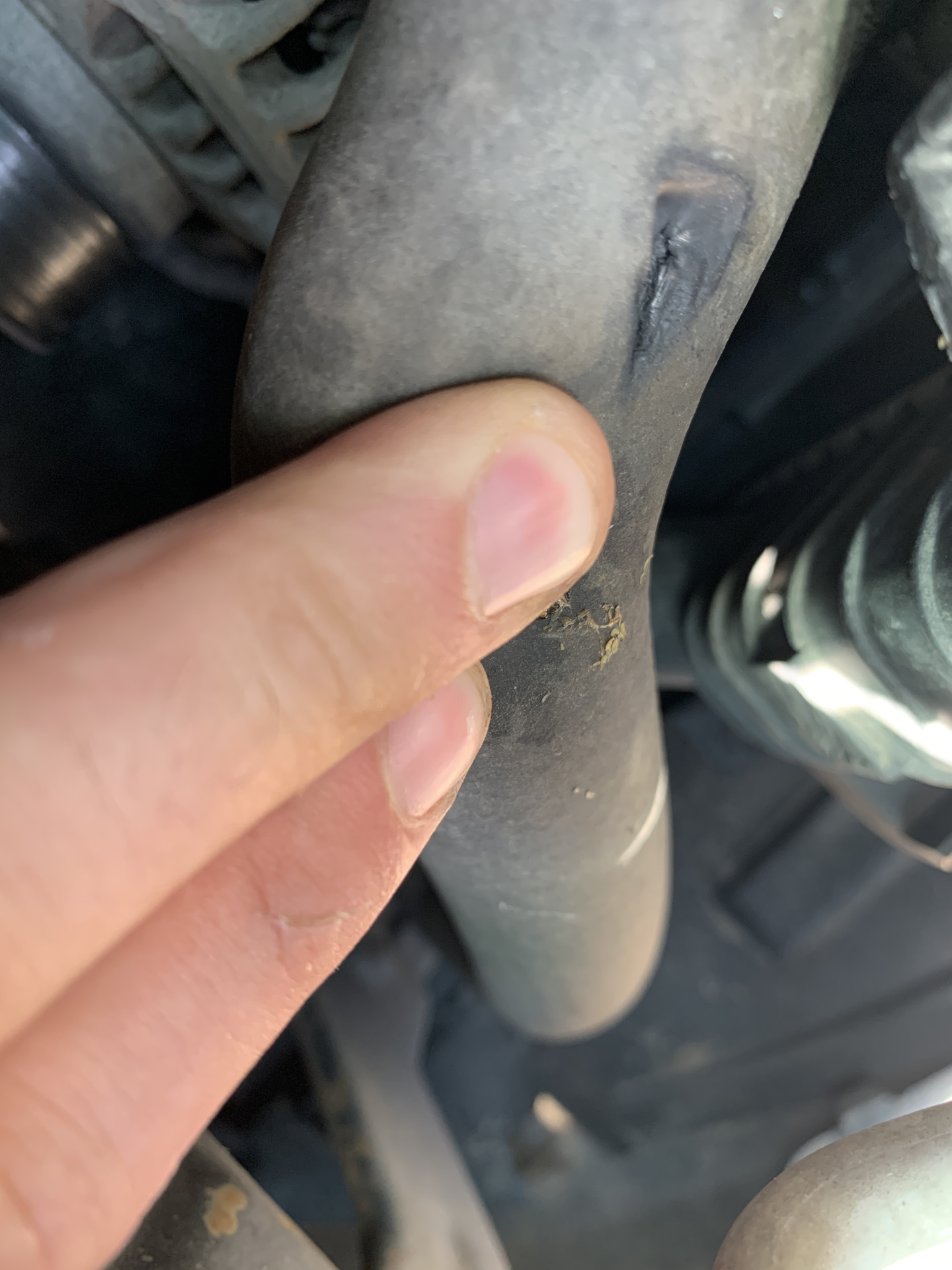

Всем доброго времени суток входящим и мимо проходящим! Случилась у меня ПРОБЛЕМА 😔 а именно протёрся патрубок об радиатор.Однажды подъехав к магазину у видел капли с низу из под автомобиля, открыв капот увидел в чём причина.Приехал домой, обзвонил все свои ближайшие магазины и понял что нет ни где.Открываю Ozone есть два вида силикон и вот этот.ozon.ru/t/2Plgdja

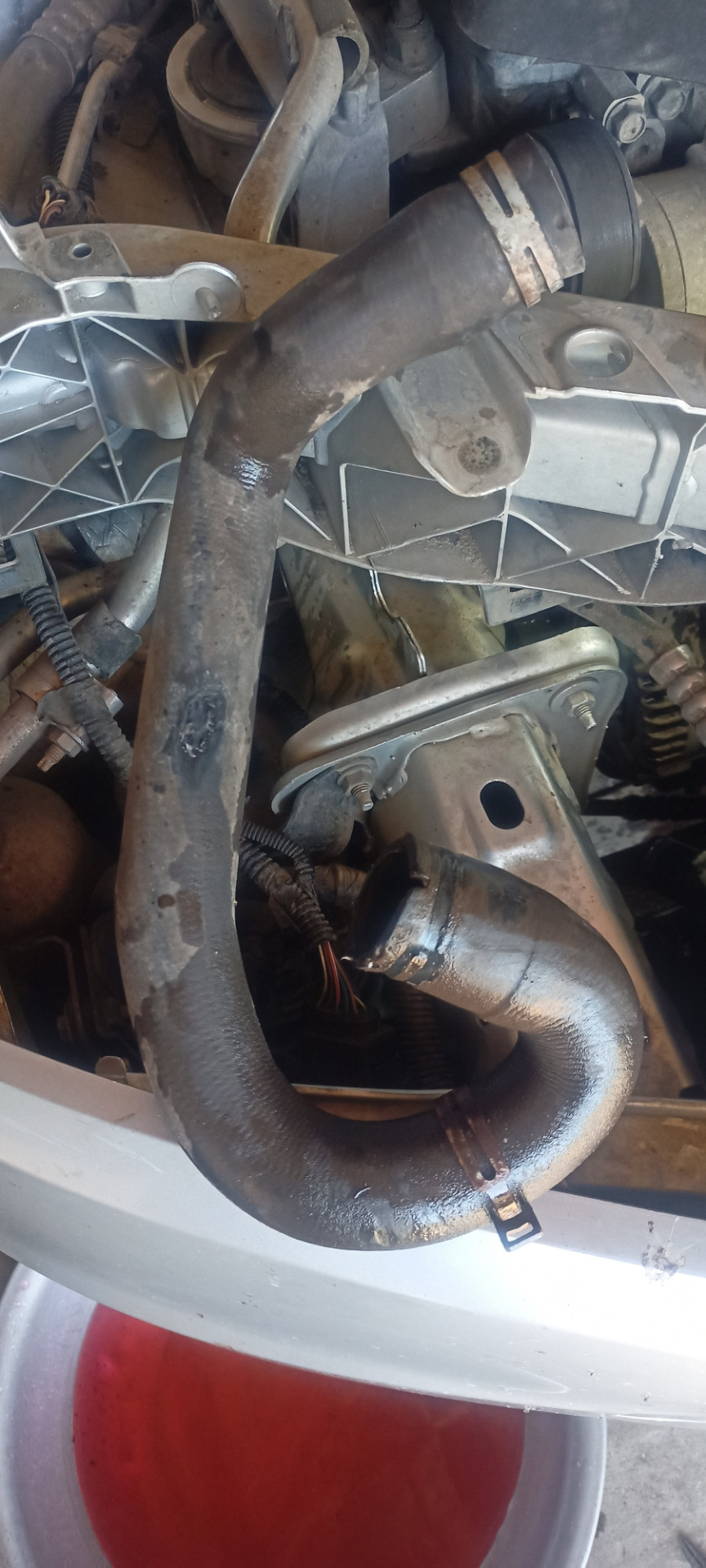

Не долго думая заказываю НО ждать 3-и дня и просто поставить авто не вариант для этого сливаю оставшийся антифриз, снимаю патрубок.

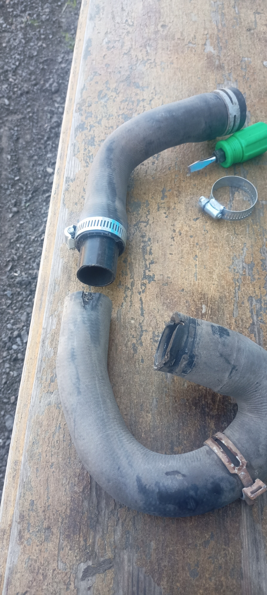

Дальше беру разрезаю на пополам нахожу кусок пластиковой 32-й, кажется трубы, два хомута и конструкции готова.
Дальше все собрал и проверил как себя чувствует это дело Всё хорошо, мы снова в строю.

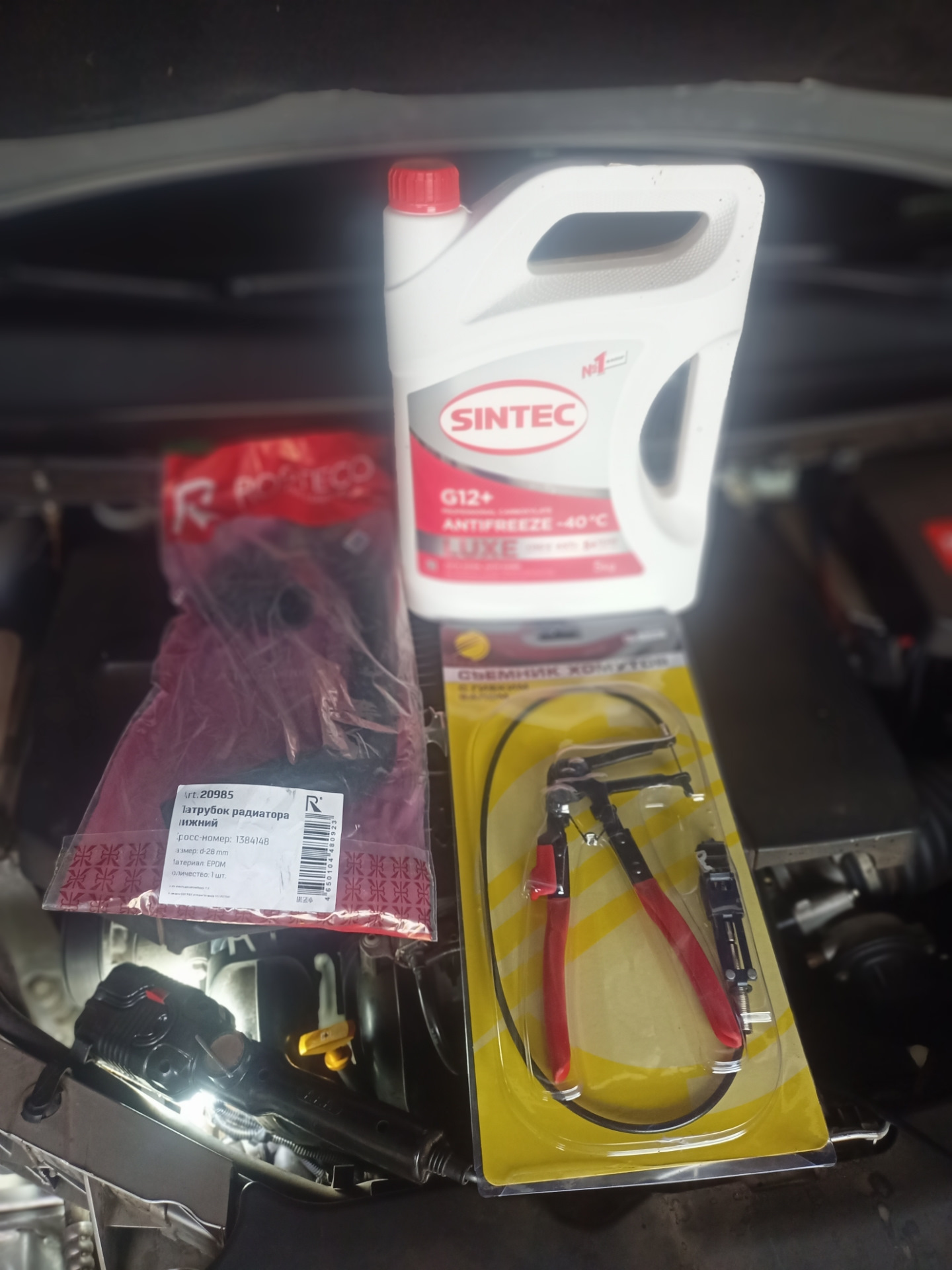

И вот пришол НОВЫЙ патрубок и антифриз НО честно сказать не было желания туда лезть всё работает хорошо, и я отложил замену до лучших времён.Вот спустя уже больше месяца подьехав к дому полезла температура 😱и заработал Карлсон думаю вот ещё на хотя только приехал с дальней поездки.Открываю копот и что я вижу моя конструкция дала собой сорвало патрубок.
Думаю пришло время!Достаю новый патрубок и производим замену.

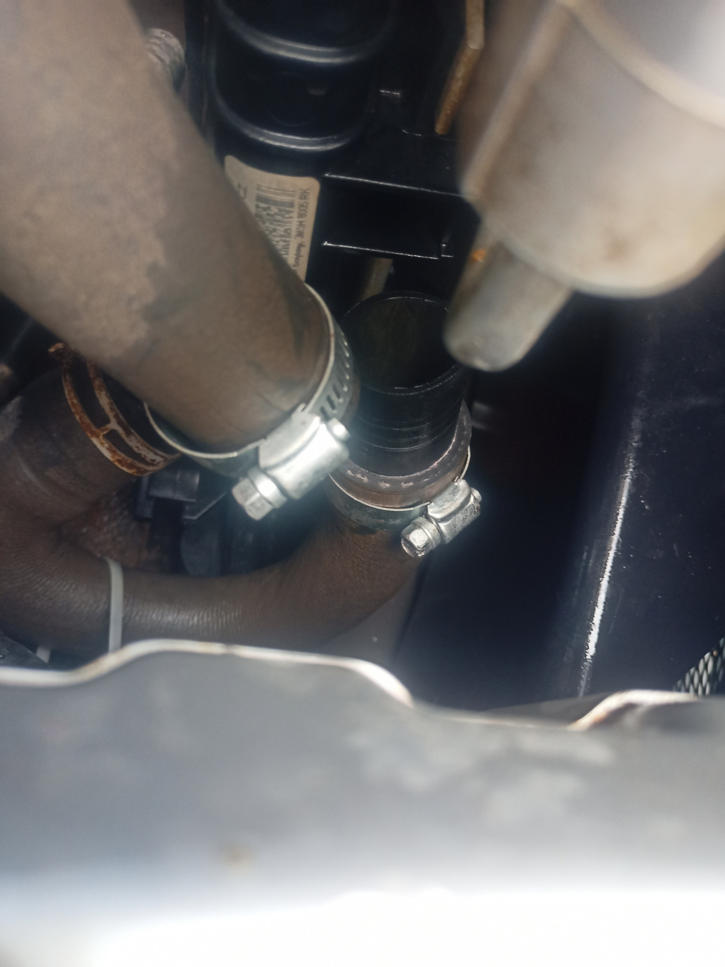

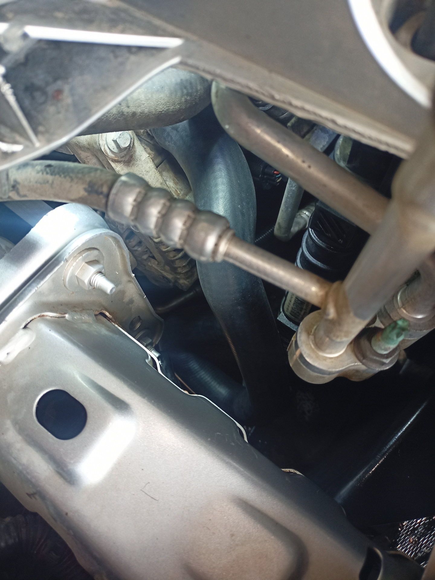

Оказывается каким-то образом открутились хомуты и причём оба, попробовал второй он тоже слабый .
Всё собрал залил антифриз проверил все хорошо ни где не цепляет как нужно встал, лучше чем родной места прям больше стало между радиатором и патрубком, прокатится дали ещё литр антифриза теперь все в норме, посмотрим как будет дальше.
Всем спасибо за внимание Ровных дорог ни гвоздя ни жезла., ни поломок на пути.

Как патрубок данного производителя себя показал?
Вообще проблем нет, да я уже и не смотрю туда, сначала смотрел как он там живёт, не трётся, но все хорошо 👍🏻
Да вот лампочки менял и тоже заметил. Rosteco в принципе фирма довольно таки неплохая. Короче заказал тоже)
Да правильно, я силиконовый вернул, он чёт слишком толстый был, этот нормально 👍🏻 и встал хорошо ну и цена вроде бы как нормально.
Трубу не пластиковую, а железную надо было.
Дело не в трубе А в хомутах труба бы держала.

Хомуты гавно) ростеко норм, ходят резинки их нормально
Для ОЖ нужно применять только пружинные хомуты!
винтовые хомуты на системе охлаждения не используются
Я же думал как на Жигулях 🤣
На жигулях совсем другие технологии!
Там в отличие от иномарок применяется система наружной смазки двигателя.
Ору чаечкой)) как на бмв прям)))
TonyBobr
я тебя удивлю, тока менял все патрубки, у меня чпокус 1,8 испанец в первых руках — в сервисах не был, так вот с завода слева большой патрубок на радиатор крепиться с завода на червячный хомут и пипка у него не под отвертку, а под 6-й квадрат ☝🙈 остальное все строго пружинные самозажимные
ну откройте автодату и тыкните на этот хомут все будет видно что и где стоит
Да он прав, у меня верхний тоже на винтовом с завода. Видно для удобства сборки. К нему тяжело подлезть.
sashario
Лять, я думал мне сервис такой поставил
