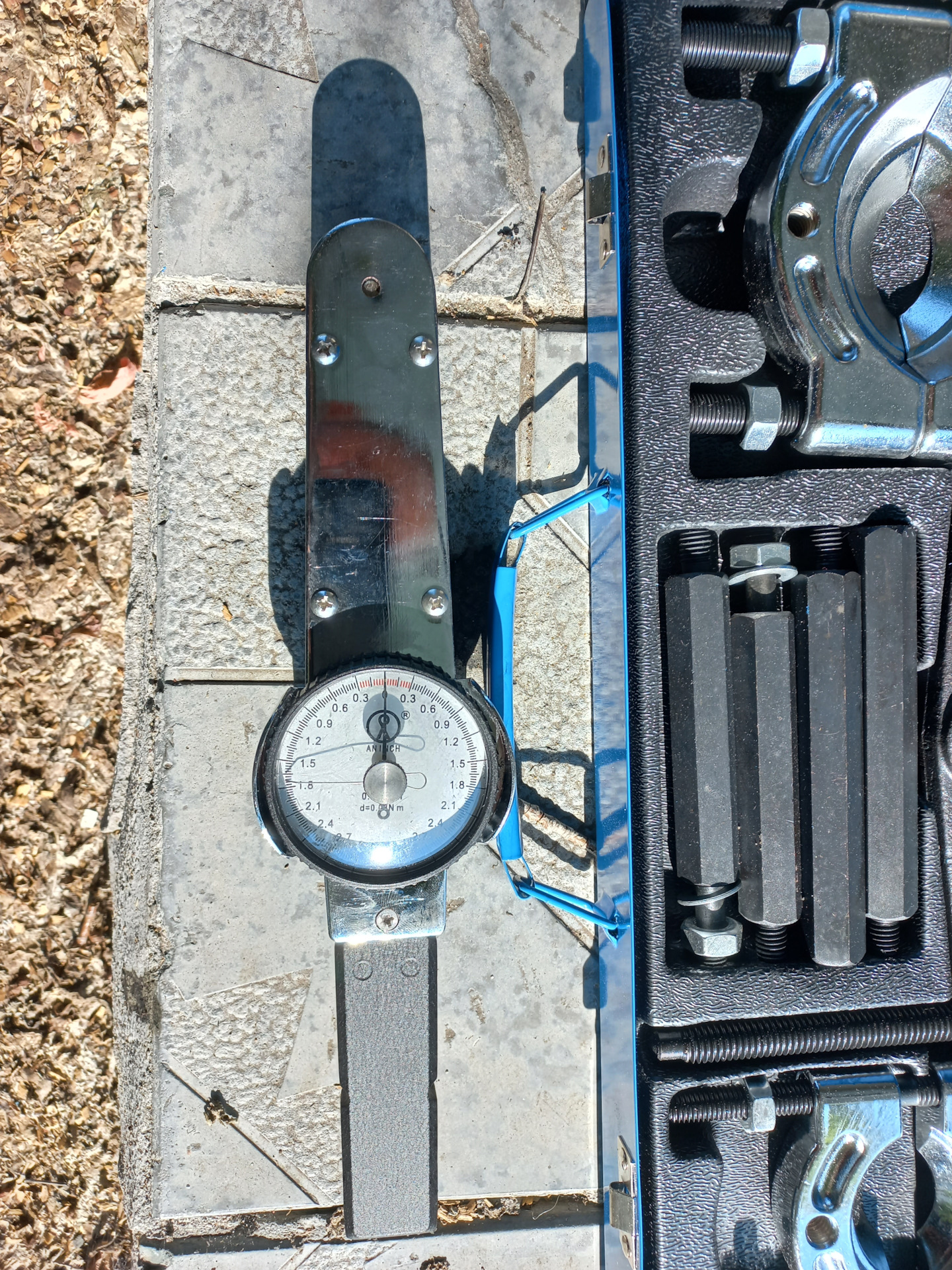

Всем доброго, долго откладывал, то времени нет, то желания, то погода, то запчасти не дособирал в кучу. Одним словом лень. Короче свершилось.
На выходных снял редуктор на даче, не спеша за выходные сделал, описывать не буду тут многие через это прошли.
Поменял все что можно, все сальники и подшипники, обе кольцевые прокладки на герметик для надёжности. Заодно поменял фильтр в муфте и промыл сеточку на насос, да и чистая она была. С редуктора слил как и все непонятную жижу. Залил 75w140,
Можно наверное было быстрее но сюрприз ждал в одной коробочке от подшипника, на коробке название как надо, а внутри вообще не то. Потерял пол дня пока нашёл и дождался курьера, и то повезло в выходной, герой этой подставы с подшипником напишу — emex, вернуть не смогу т. к. покупал ещё пару месяцев назад.
Подшипники можно было только основные менять, на привода были как новые, но раз купил махнул все.
Делается все в одного, но поставить обратно помогала жена как же без неё😀.
Подшипники все поставил koyo.
Вот как то так, несколько фото, в перерывах, пока руки отмывал.
Теперь только резина шумит по дороге.
Позже скину артикулы
Следующая задача поменять оба пыльника на задних стойках, и что то сделать с постоянно опускающмся седлом.
Всем удачи.

Также чере некоторое время после покупки в18 году менял все подшипники хотя можно было поменять только малый. Преднотяг делал 1 по мануалу.Согласно ему меняется один подшипник.Осенью 23 опять загудел при пробеге 50 т.после ремонта хотя раз в год менял масло 75w145.
В этот раз поменял два (большой выглядел уставшем)на хвостовике, боковые не стал преднатяг сделал 1.4 с легким закусыванием Пока полет нормальный залил мобил 80w90.Проверяю состояние масло при первом ремонте сразу было как буто серебрянка в масле, сейчас при пробеге 8-9т. масло в идеале как буто только что залил шума небыло зимой даже в морозы.
Преднатяг регулировал денамометрическим ключем
Прикольный совет. Вот сколько не читал, в большинстве своем все описывают очень подробно весь процесс, который и так понятен. А вот самое главное — в двух словах. В чем тайна то? Если динамключем, то почему не написать, что он нужен такой, который в обе стороны работает? Какое усилие при протяжении гайки хвостовика?
Раньше Драйв можно было использовать как инструкцию к ремонту и к тому же пошаговую. А теперь как хвастливые отчеты. Вот, мол, я сделал, но как, полностью не расскажу и не покажу. 🤦♂️🤦♂️🤦♂️
Такой вопрос как затягивали гайку хвостовика там нужен специальный прибор
Обошёлся, тонкой полуметровой, алюминиевой трубкой с грузом, здесь большенство такими сложными приборами настраивают😁😁 Это для настройки усилия поворота вала. А ключ делал из головка на 41 и диска сцепления от ауди
