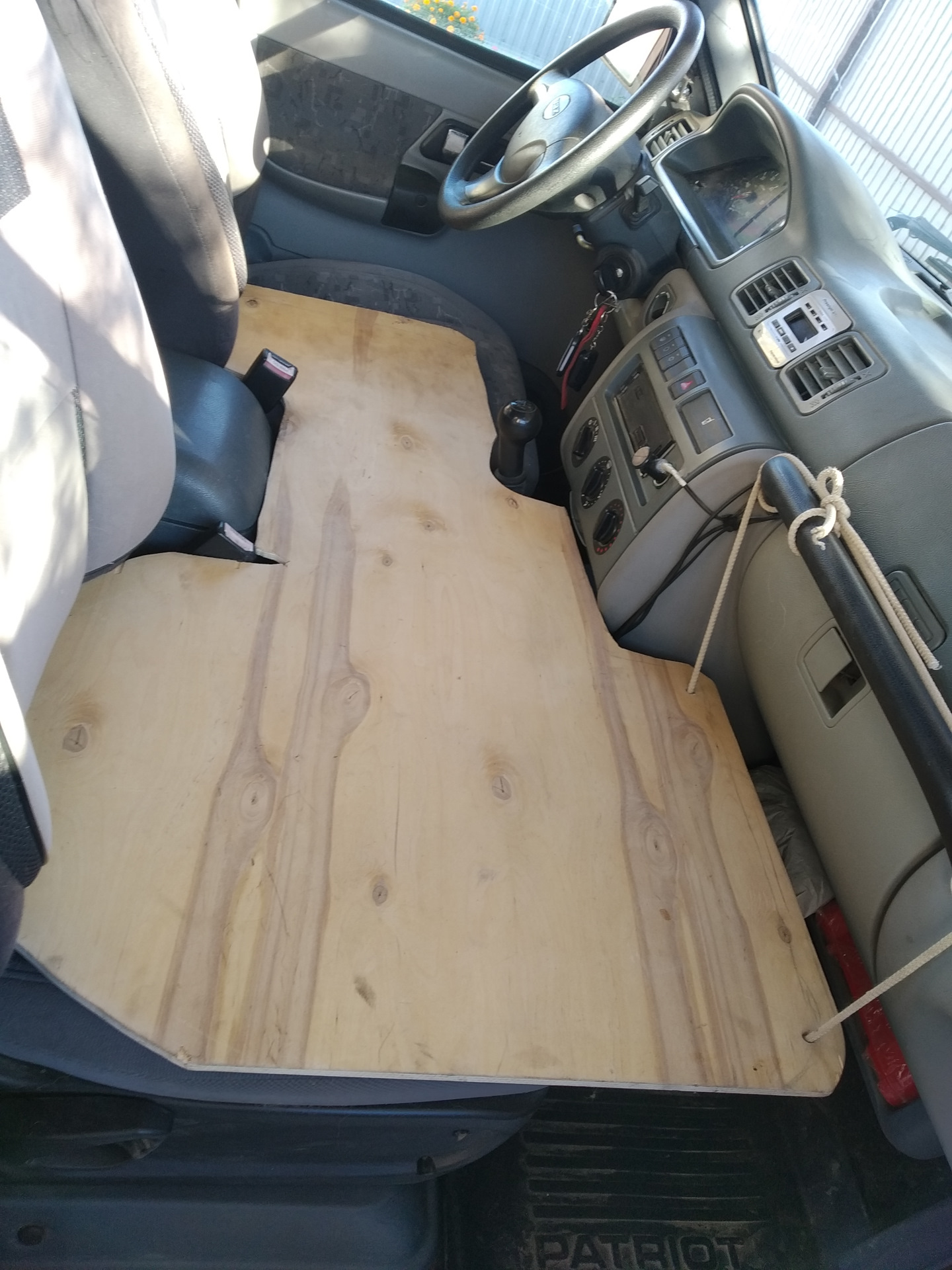

Спальник.
Таблетка появилась неожиданно: временное решение в виде низкого спальника и организации системы хранения над ним по результатам опытной эксплуатации проявили себя настолько хорошо, что поиск иных вариантов размещения спальника был прекращён, а концепт получил дальнейшее развитие.
Низкий спальник — это очень хорошо!
Прекрасно, со спальником вопрос решён, остаётся задача по организации вещей.

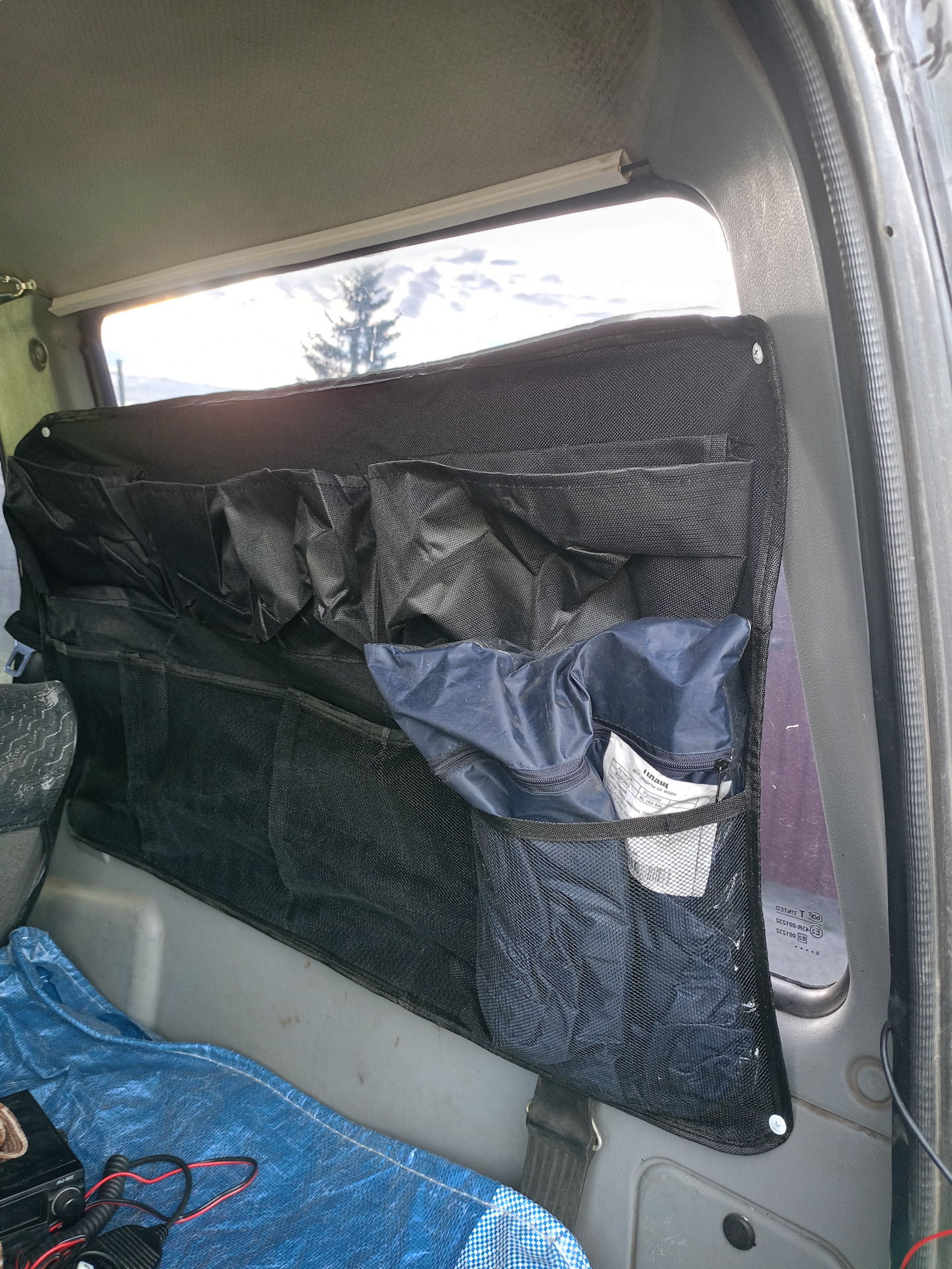

В случае с системой хранения на окна тряпичный вариант откинул практически сразу по сугубо индивидуальным предрассудкам. Ни в коем случае не утверждаю, что это плохое решение, но лично мне симпатизирует вариант с уверенным креплением жёсткой конструкции прямиком в кузов.

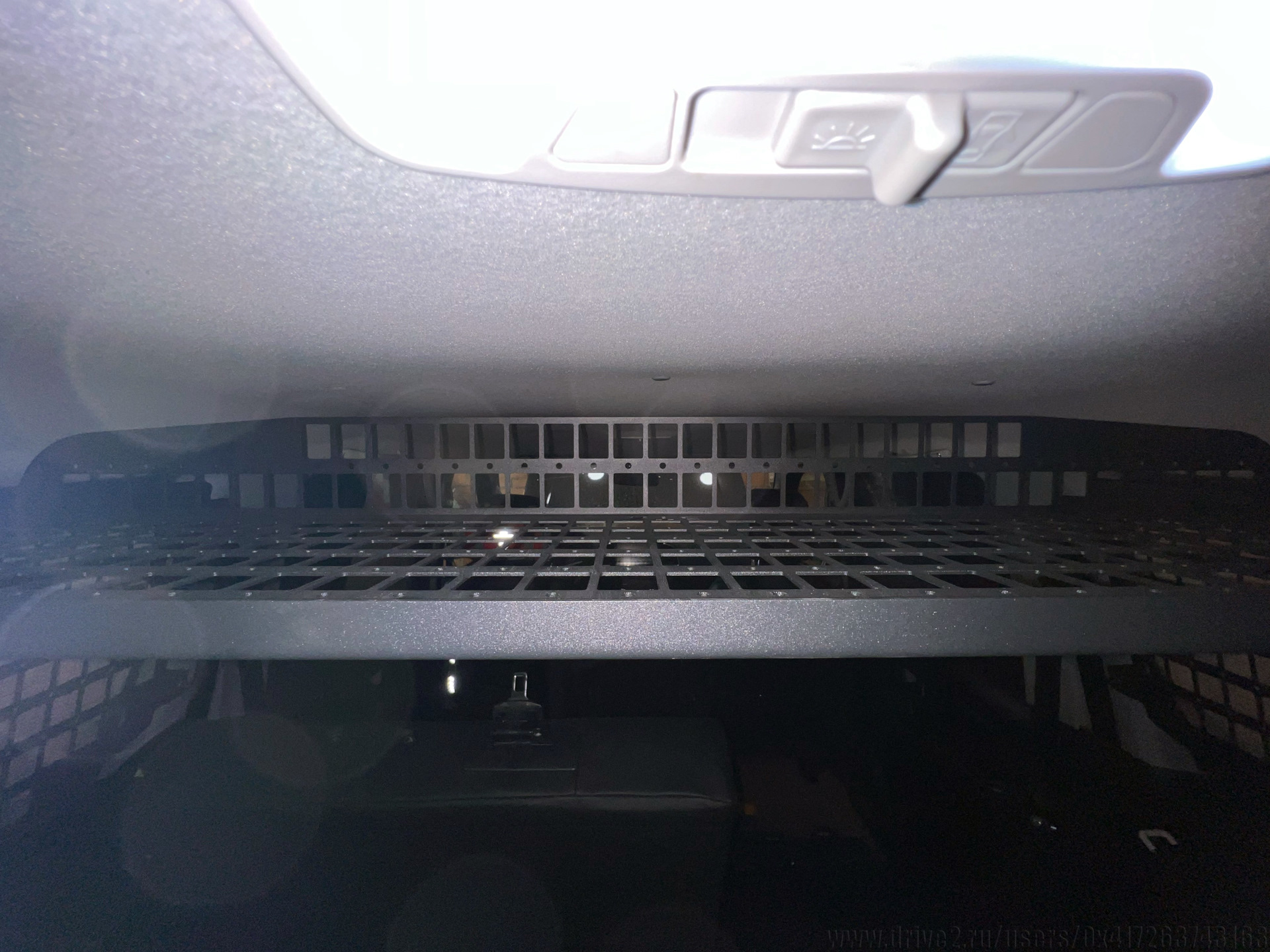

Что касаемо потолочной системы хранения, то решение пришло совместно с системой на окна — рынок уже имеет готовый комплект, решающий поставленные задачи, поэтому приобрёл одним махом. Спасибо умельцу Plyshkin-Volga63 за труды, решение проявило себя крайне положительно в жёстких условиях, но об этом далее по тексту.

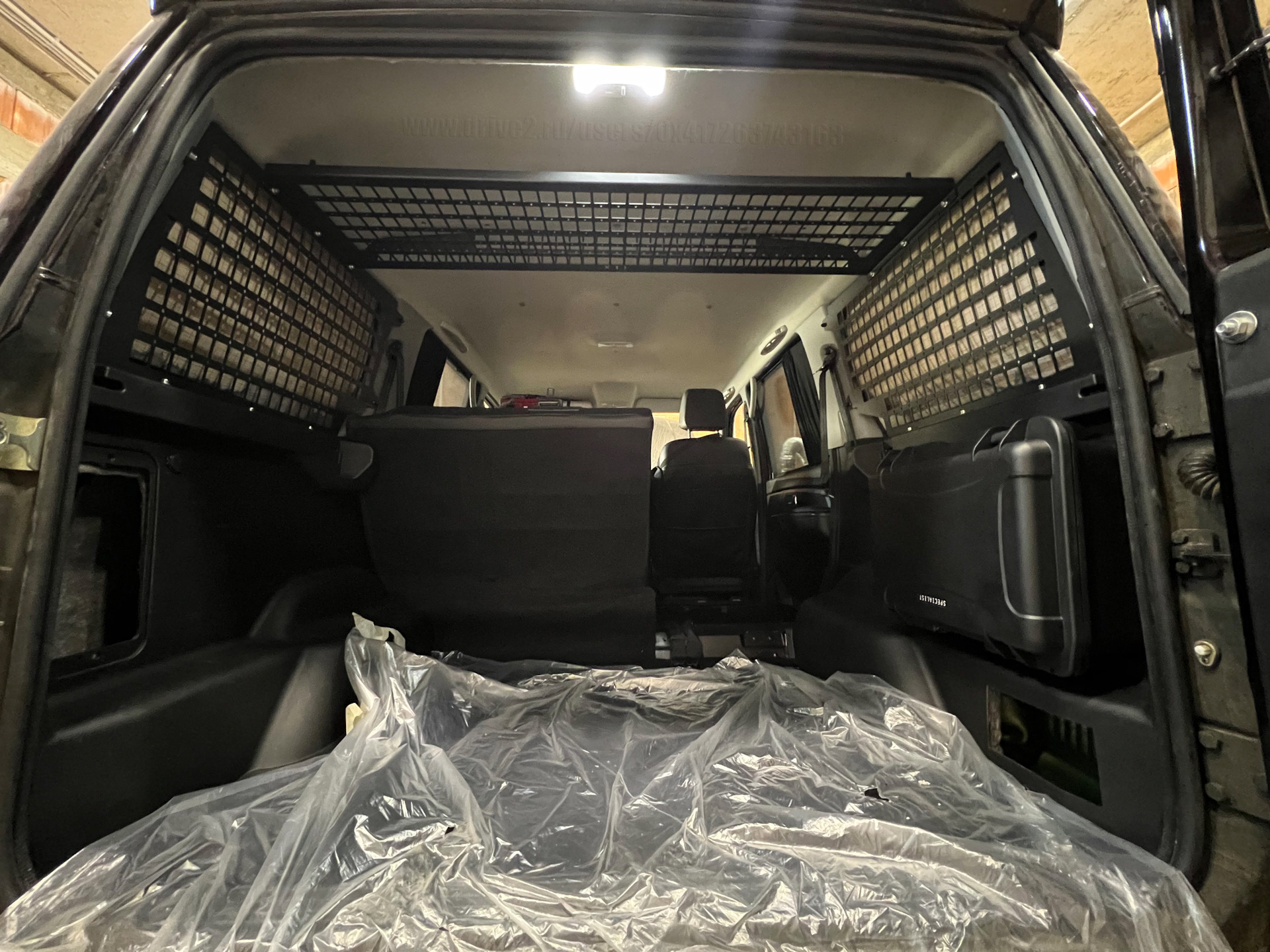

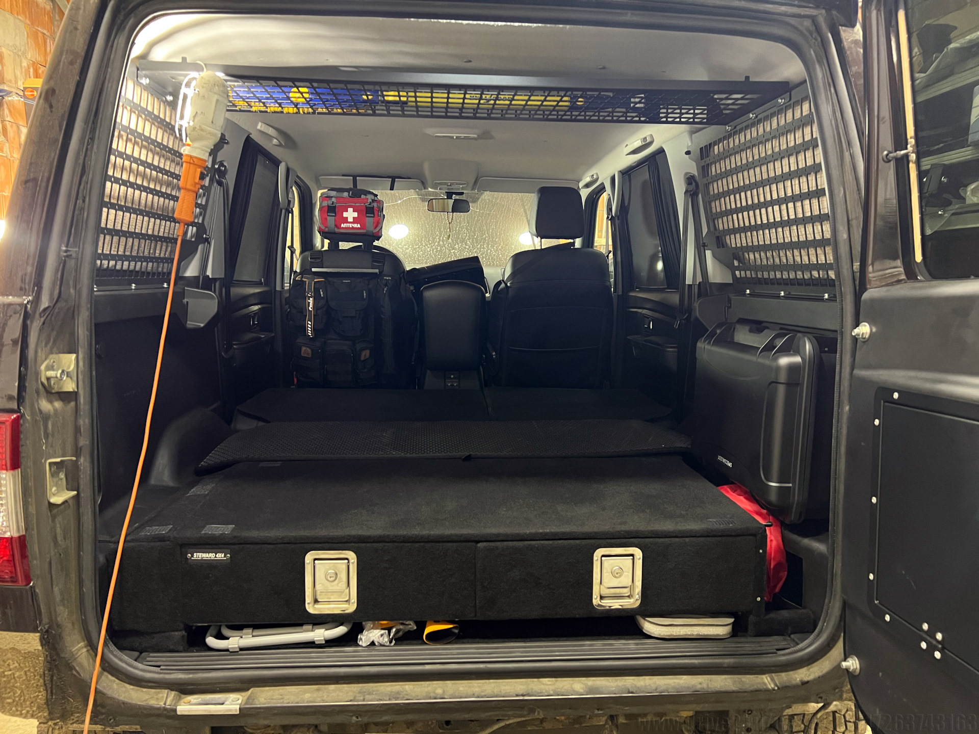

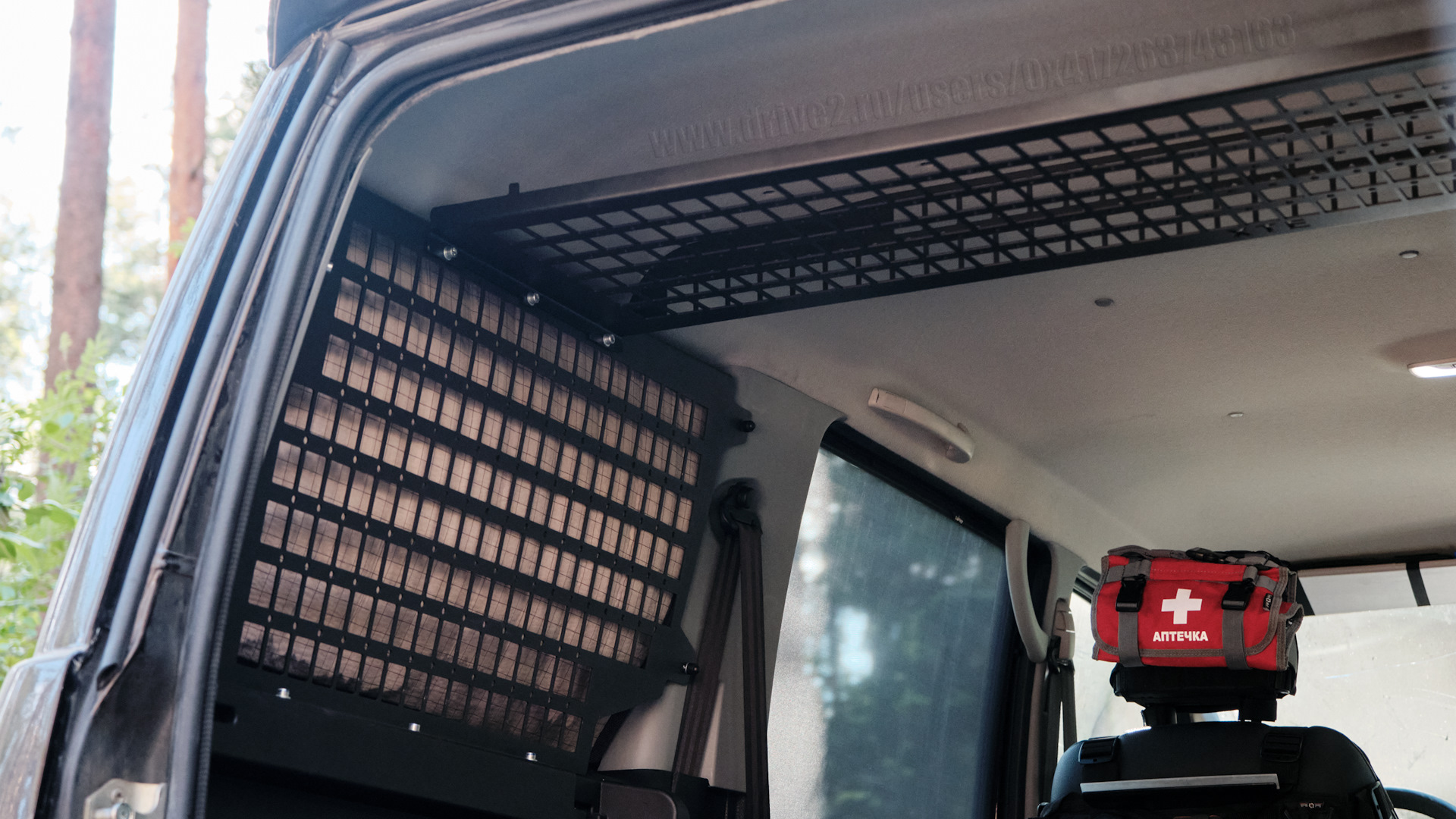

Оконная и потолочная системы хранения.
Мотивацию выбора в двух словах описал, но не сказал, для чего это надо — решётки от "Цех63" были внедрены не ради решёток, перед ними стоял список конкретных задач, среди которых:
• Хранение и быстрый доступ к газовым баллонам;
• Второй эшелон аптечных принадлежностей;
• Туристические поджопники;
• Полевой ремонтный коврик (из складной туристической пенки);
• Мусорные пакеты (большие и маленькие);
• Дождевики;
• Тряпочные и бумажные полотенца;
• Чистик (!);
• Прочие мелочи.

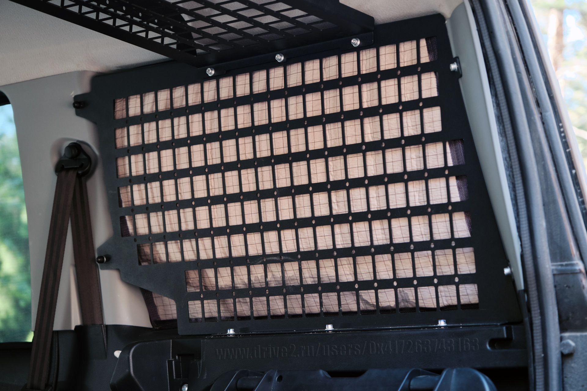

Чистик неожиданно вылез, не правда ли? Ситуация: внеплановый ремонт на горном перевале, руки по локоть в грязи, пушечном сале и смазках — в луже быстро не отмоешь, землёй не ототрёшь, да и мылом придётся постараться, а тут чистик, да ещё и в секундном доступе. История — аргумент в пользу необходимости организации порядка вещей.

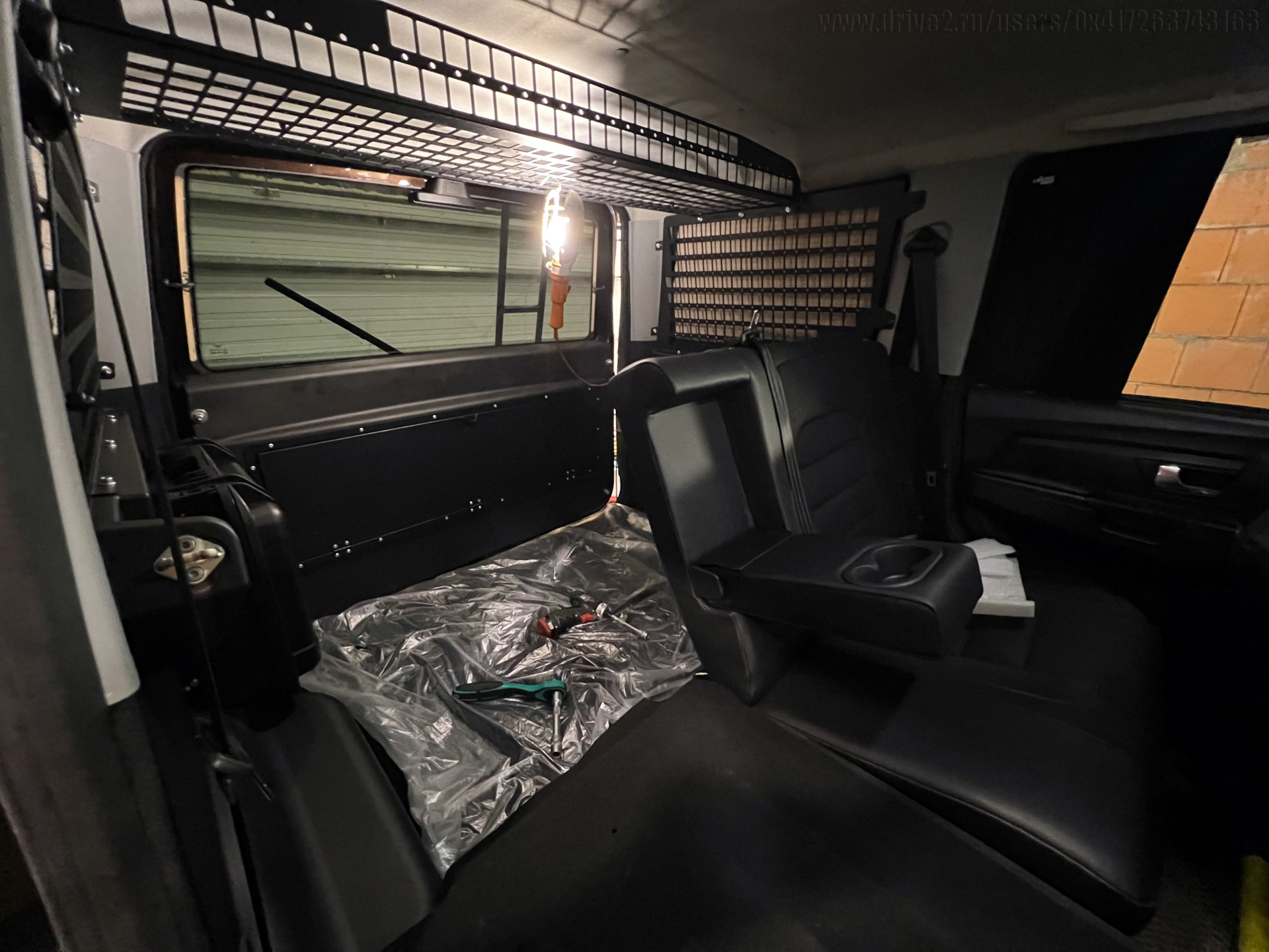

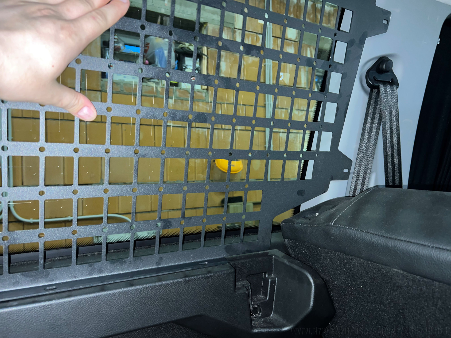

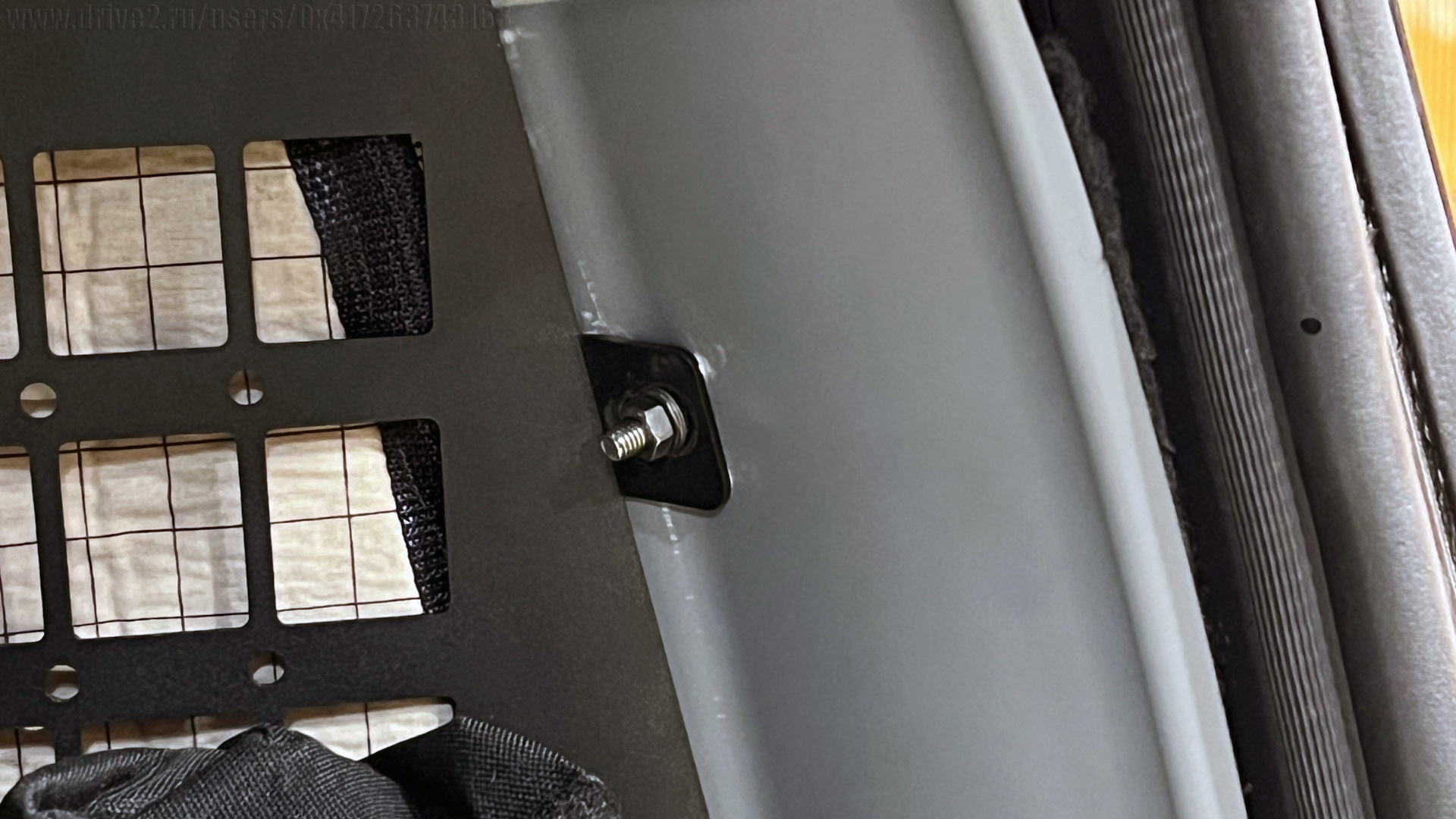

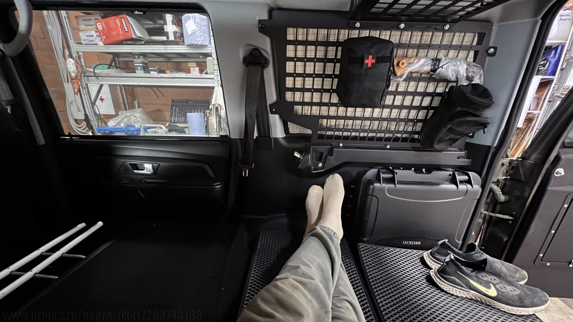

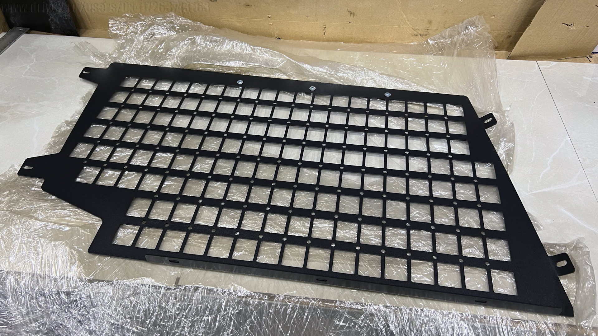

Про решётки: металл уверенный, покрашен порошком, но есть пробелы — следы подвесов при покраске, не критично от слова совсем, где увидел — капнул лаком. Не взвешивал, но подозреваю, что в совокупности вся система накинула ~10-12кг к суммарной массе — терпимо.
Крепёж в комплекте — оцинковка.

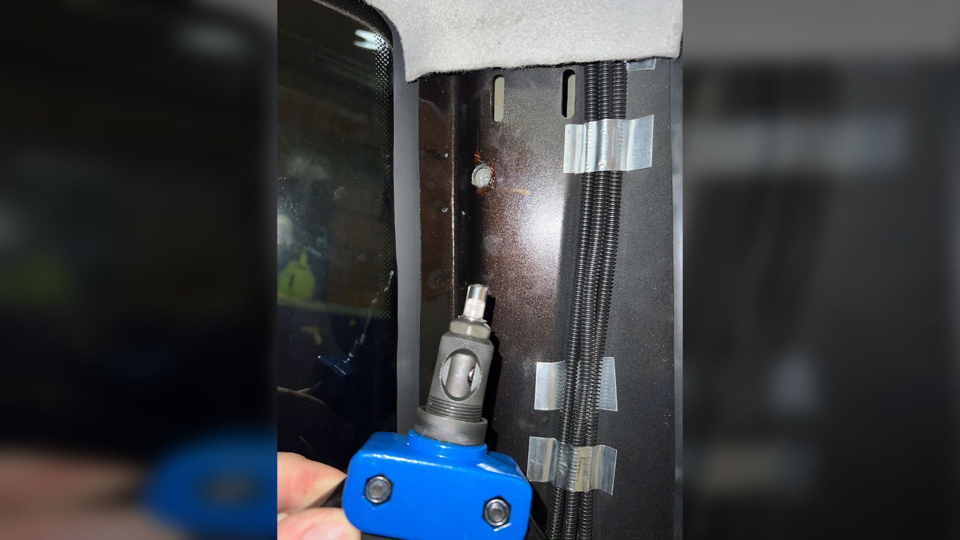

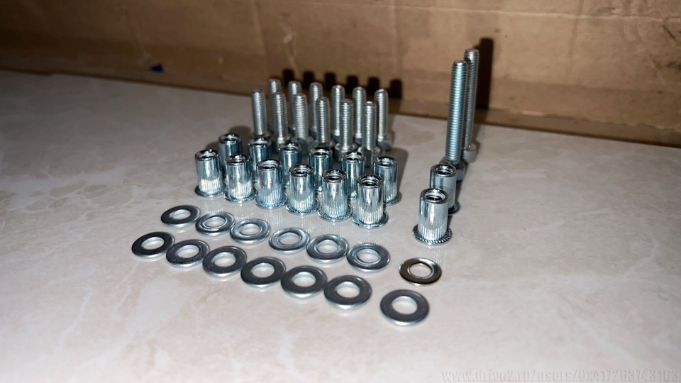

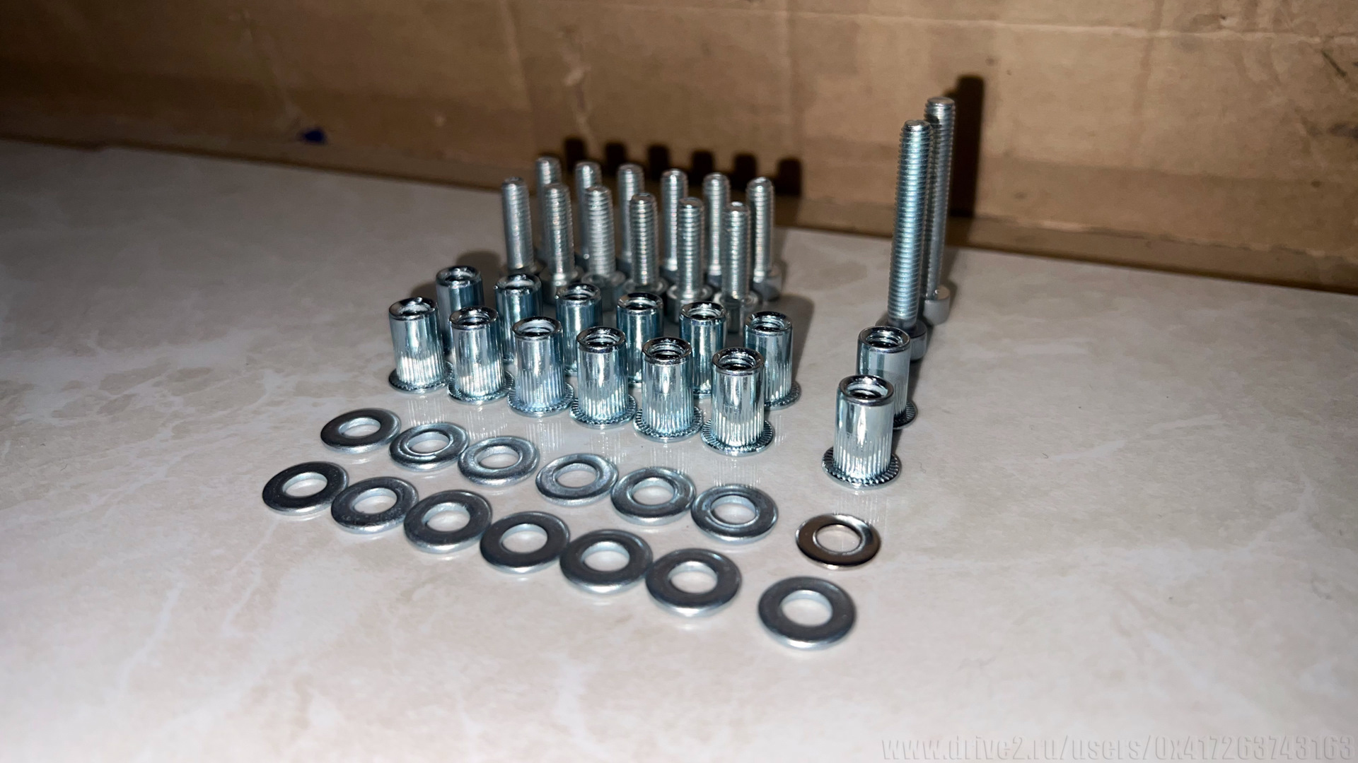

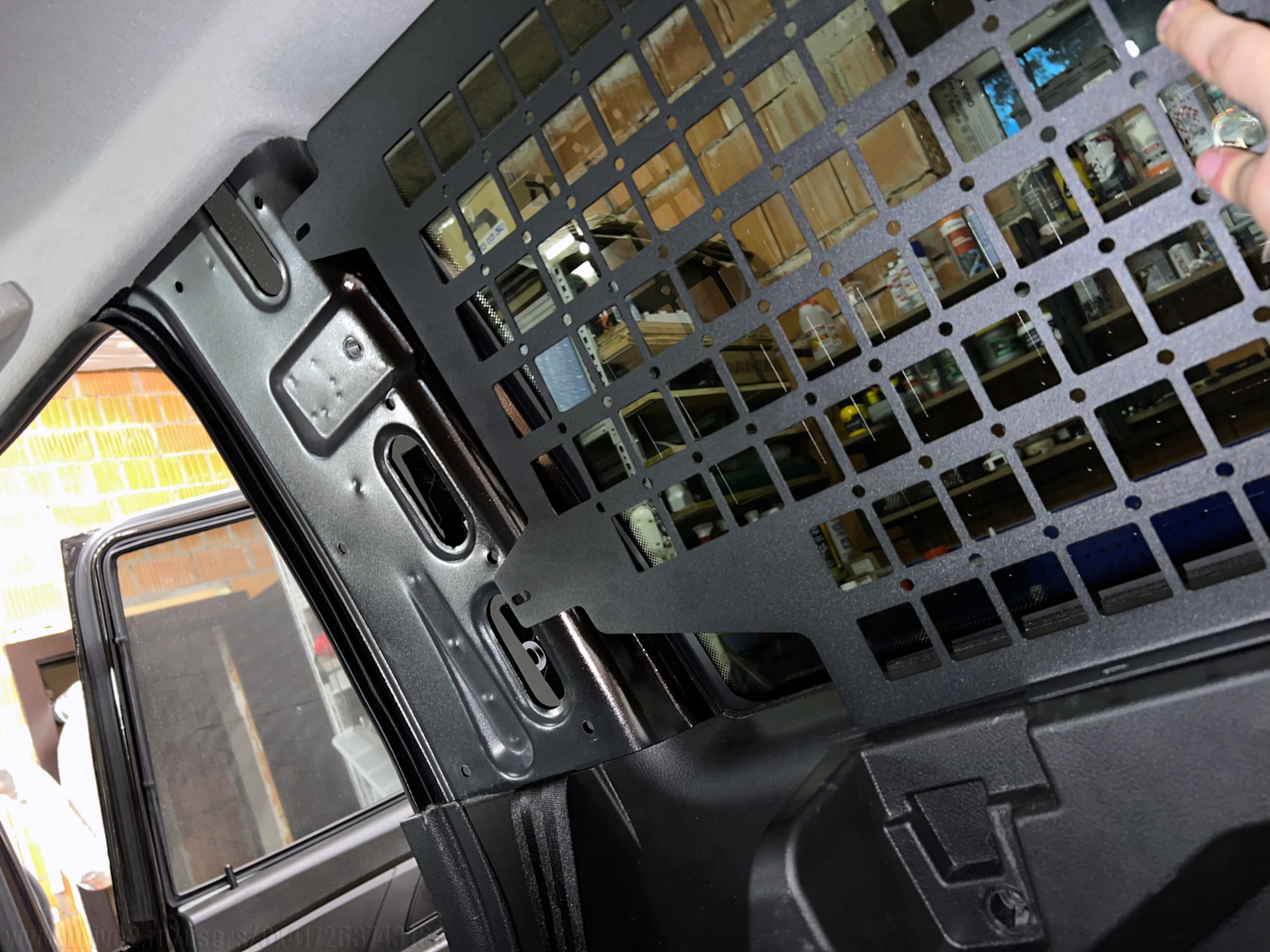

Решётки крепил в кузов внедрением резьбовых заклёпок. На что стоит обратить внимание, если кто-нибудь решит повторить: необходимо внимательно подбирать длину болтов, чтобы они не вышли через кузов снаружи! раз и необходимо аккуратно сверлить отверстия, чтобы сверлом не ткнуть в наружный слой металла! два. Сверлил аккуратно, но, видимо, в какой-то момент сверло всё-таки соскочило — теперь снаружи, если присмотреться, можно увидеть "тычок". В какой момент это произошло — не понял, заметил не сразу. Внимательней!
Далее: резьбовые заклёпки со стороны стоек багажника в результате эксплуатации вырвало из посадочных мест. Отверстия сверлил под размер, заклёпки — нержавейка стандартной формы (не потайная, не скошенная — обычные). Почему вырвало — строить гипотезы можно долго, возможно, просто мне повезло, но отсюда следующее важное наблюдение: монтировать решётки необходимо строго в кузов!
Несмотря на то, что производитель заявляет возможность крепления к обшивке, рекомендую крепить к кузову: довелось испытать изделие с вырванными клёпками по задней части (но с передними в кузове) — решётки болтаются на неровностях, частый грейдер и иные преграды если и не уничтожат систему, то гарантированно будут сопровождаться скрипами и сверчками (если, конечно, автомобиль используется по назначению).
Вырванные клёпки заменил на болтовой соединение, для чего провёл хирургические операции на задних стойках: решение проверено сотнями километров грейдеров и бездорожья, система чувствует себя уверенно — не шелохнётся, никаких паразитных звуков или намёков на деградацию. К слову, в тех же условиях вышел из чата строя кронштейн рулевого демпфера от компании "РИФ" — случай признали гарантийным.

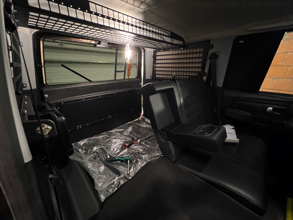

С учётом особенностей изготовленного спальника (точнее— удлинителя, установленного вместо подголовников сидений второго ряда) целиком решётку задействовать не получится — при складывании линия удлинителя проходит аккурат под аптечку второго эшелона (фото выше).
Под оконные решётки были внедрены давным-давно изготовленные и многое видавшие термоматы — и от глаз защита, и дополнительная термоизоляция.
Далее прикладываю комплект фотографий, демонстрирующих результат установки:

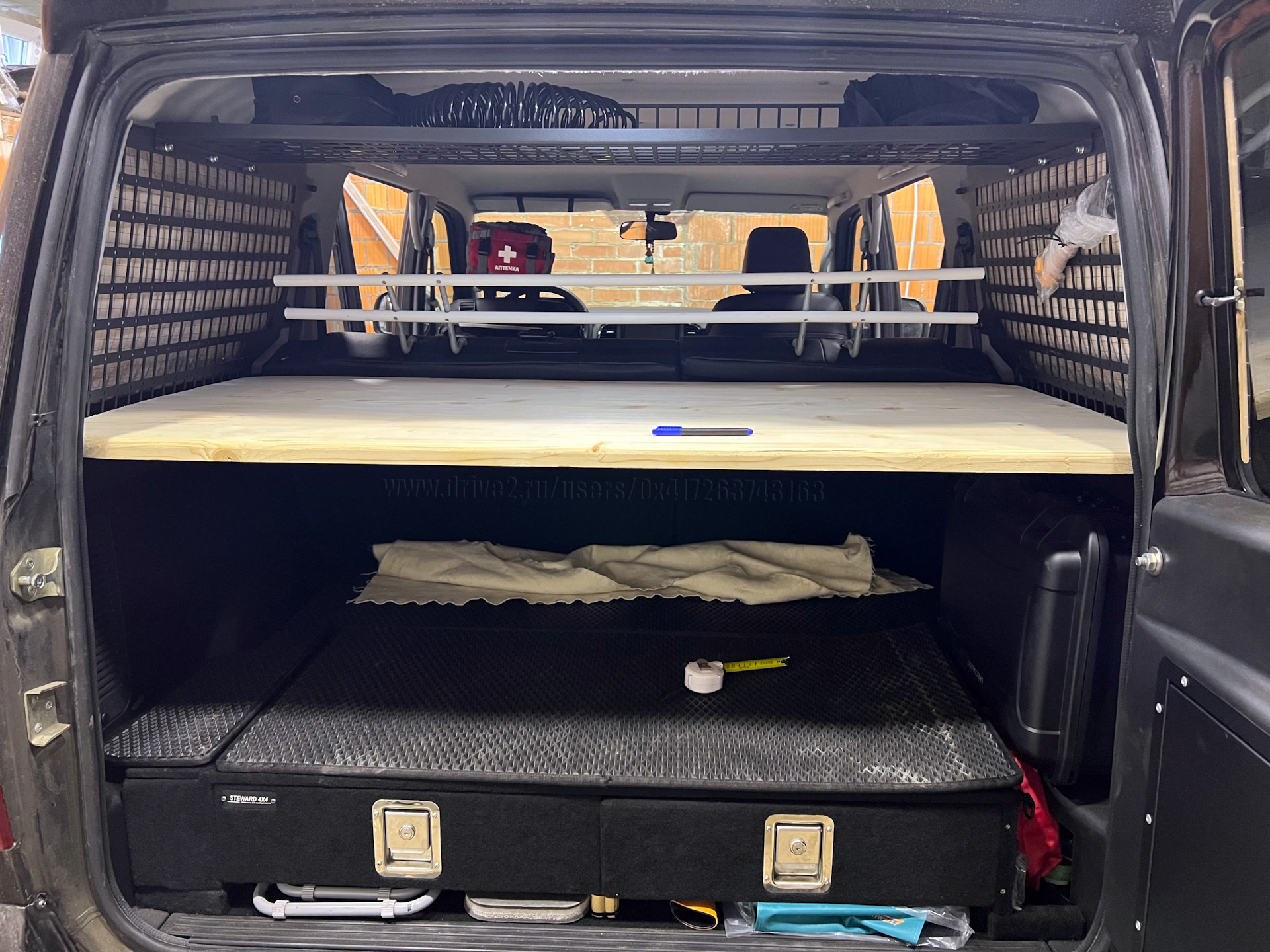

Так что там с полкой?
Да, почему так внезапно пришлось сделать вставку про оконные решётки — при монтаже решения сужается расстояние между окнами, и это необходимо учитывать при доработках полки: если изначально был план усилить существующую дополнительными рёбрами жёсткости, то с учётом сокращения расстояния возникла необходимость проводить дополнительные операции.

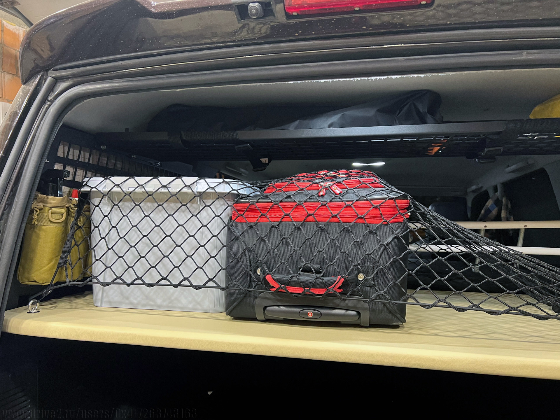

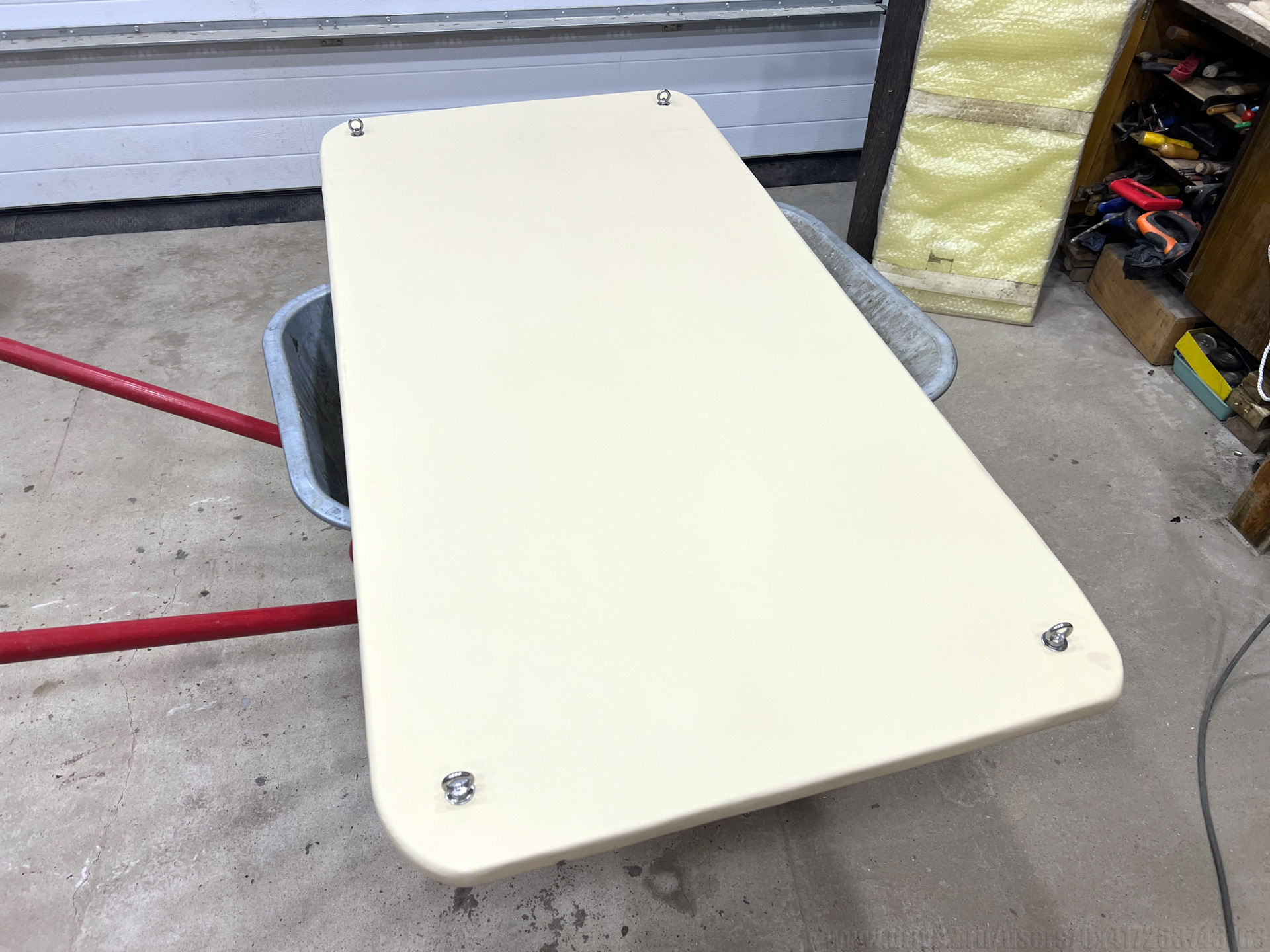

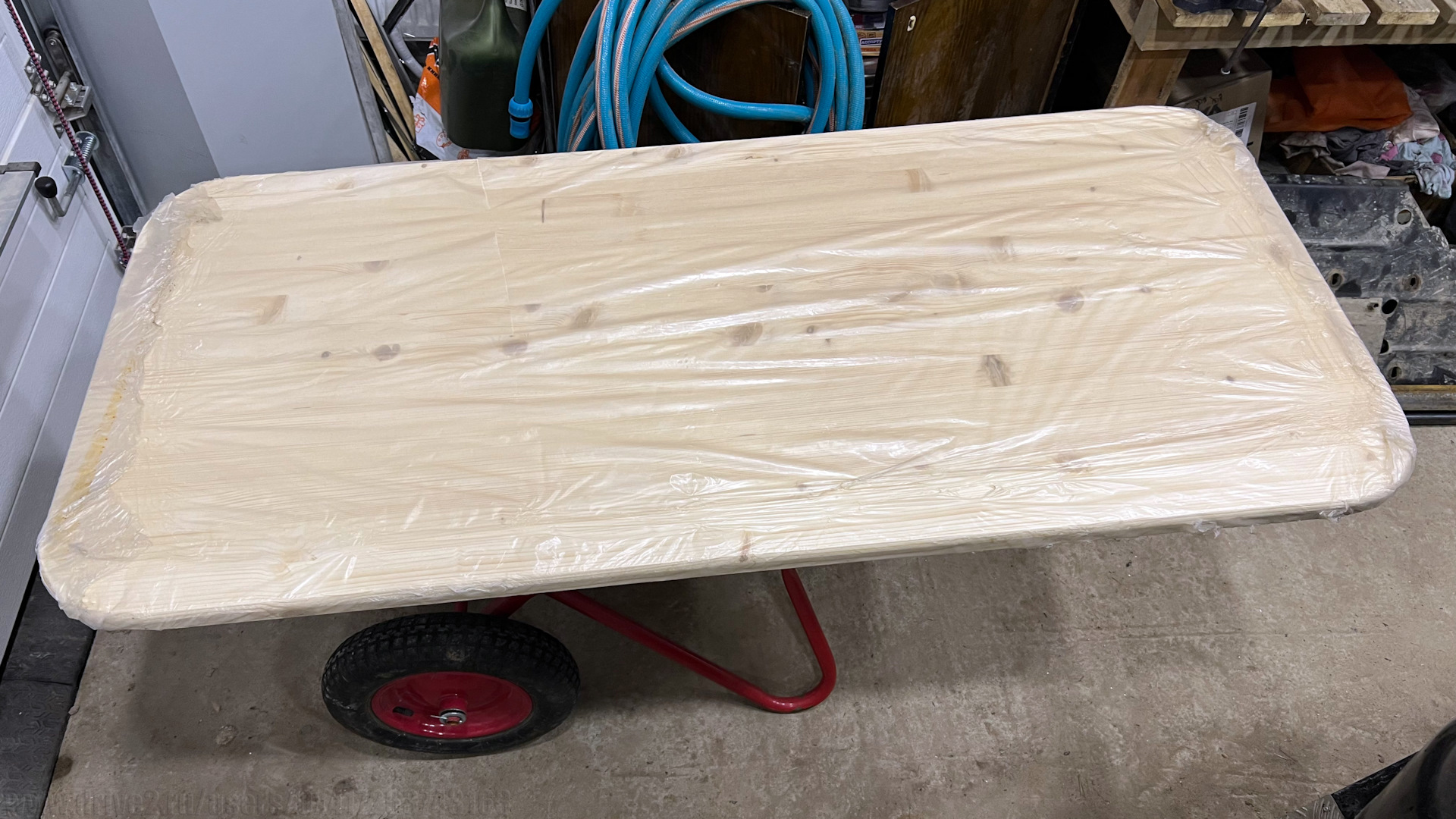

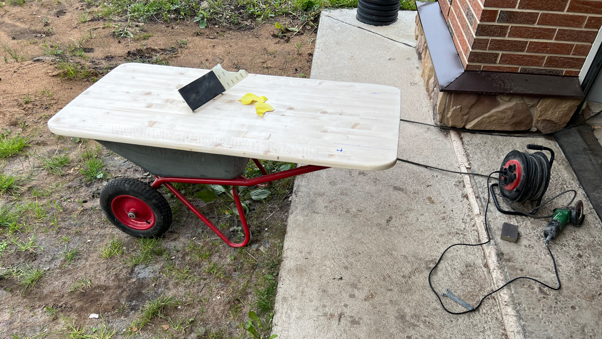

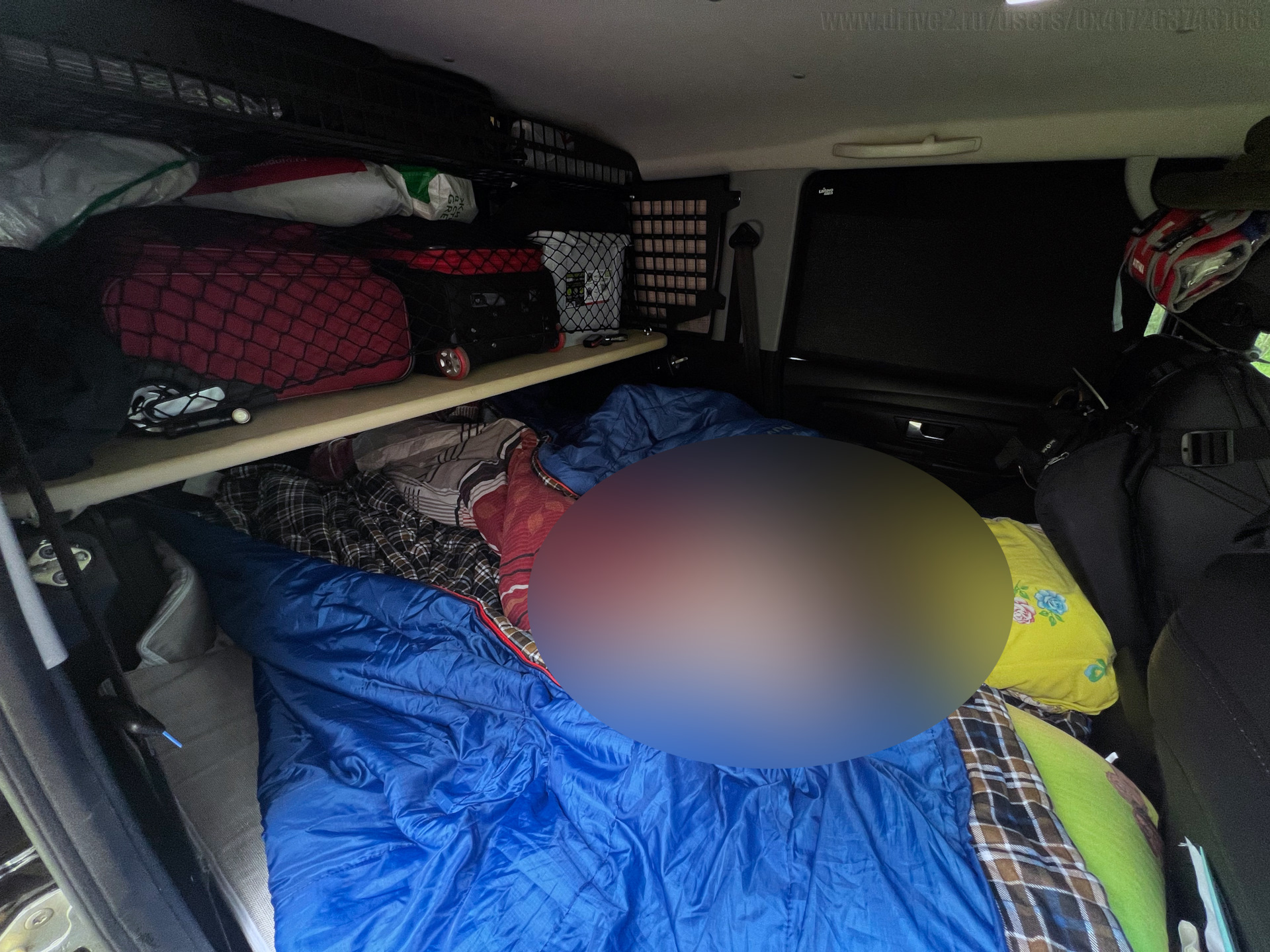

В результате многочисленных прикидок и размышлений пришёл к простому выводу — изготавливать полку необходимо с нуля. Во-первых, это не испортит товарный вид уже имеющегося варианта, который может уйти друзьям/на авито/в гаражную коллекцию, а во-вторых, изготовление новой полки позволит учесть все личные хотелки.

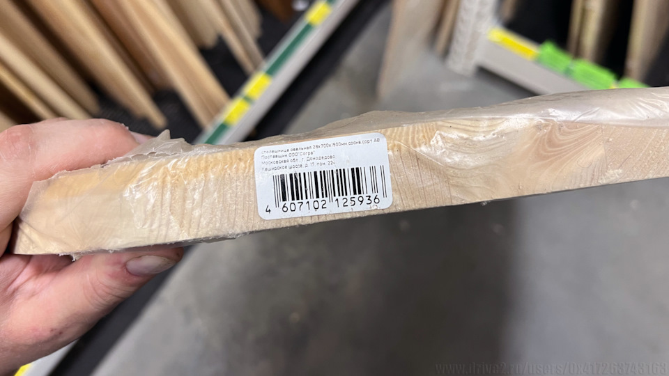

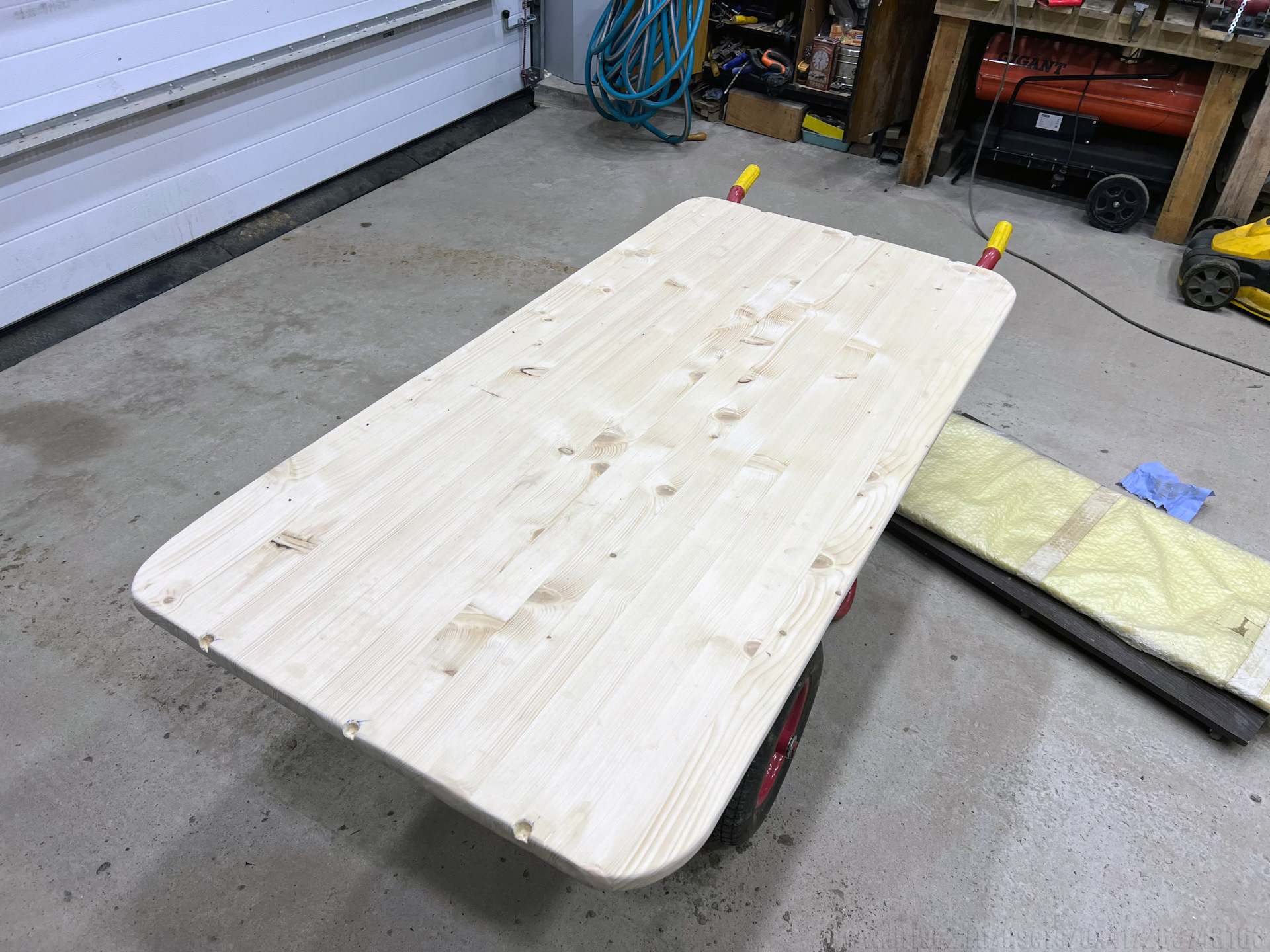

Для изготовления новой полки рассматривал разные варианты — от металлического каркаса разных форм и вариантов металла до полипропиленовых труб, но итоговый вариант оказался намного проще и дешевле.

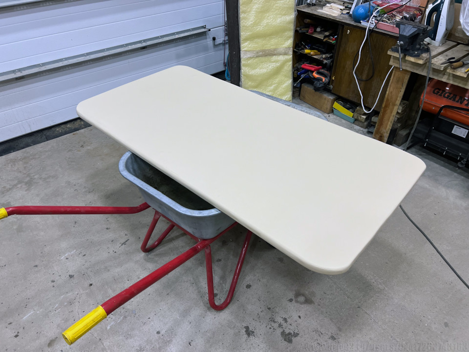

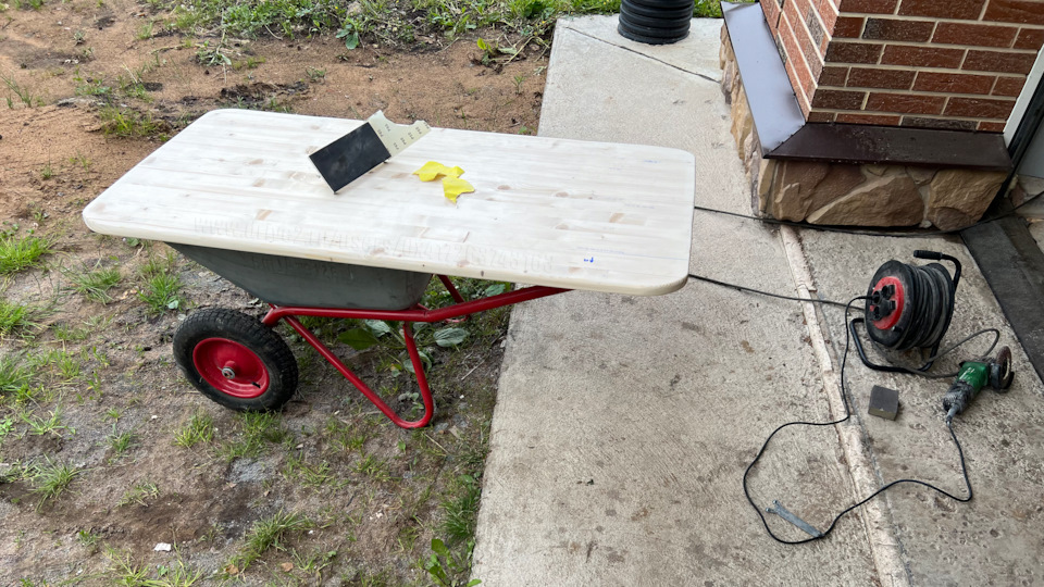

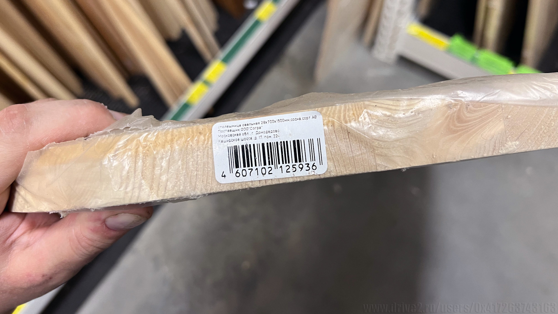

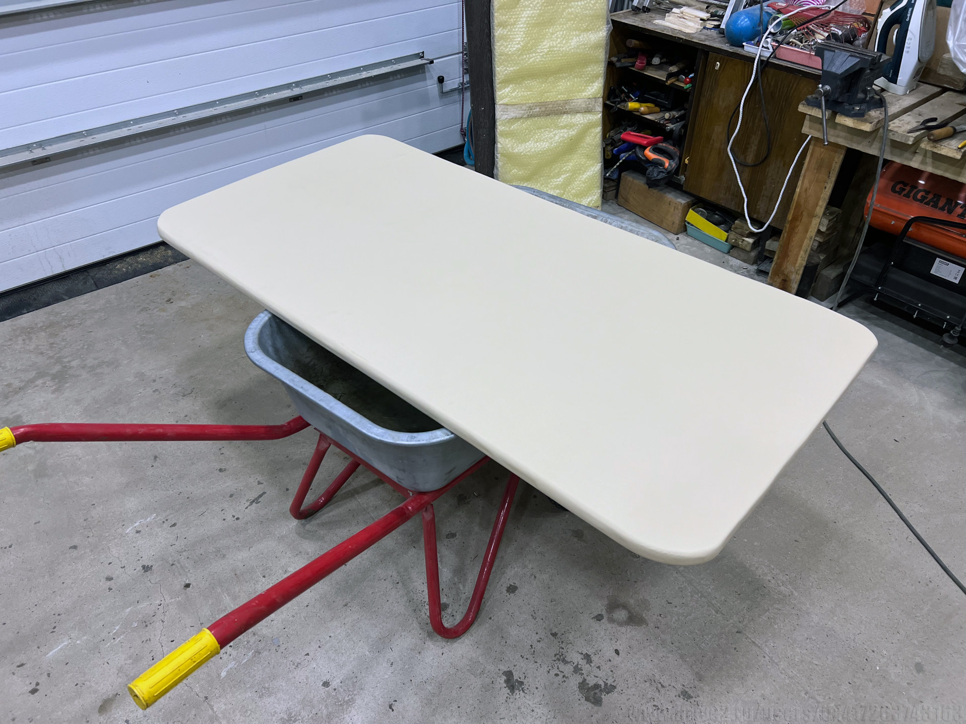

В качестве подопытного в ближайшем строительном была приобретена столешница 1500х700х28 (мм) — толщина на первый взгляд показалась избыточной, но в результате получилась самый раз.
Заготовка уверенно выдерживает 105кг без намёка на прогиб, но как всегда есть "но": столешница — не массив, и прыгать таким весом по ней не стоит — развалится. Однако имеющийся запас прочности под задачи, стоящие перед заготовкой, — за глаза.
Изделие укоротил по ширине, результат принял трапециевидную форму (сужение в сторону 5-й двери), при каждой итерации проверял по месту, вносил коррективы.

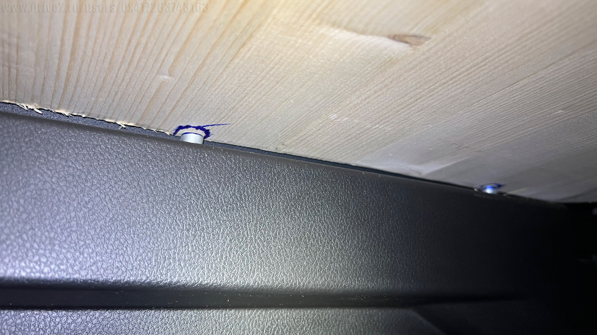

После подгонки с нижней стороны поставил отметки под реализацию посадочных отверстий — столешница встаёт на болты крепления оконных решёток.

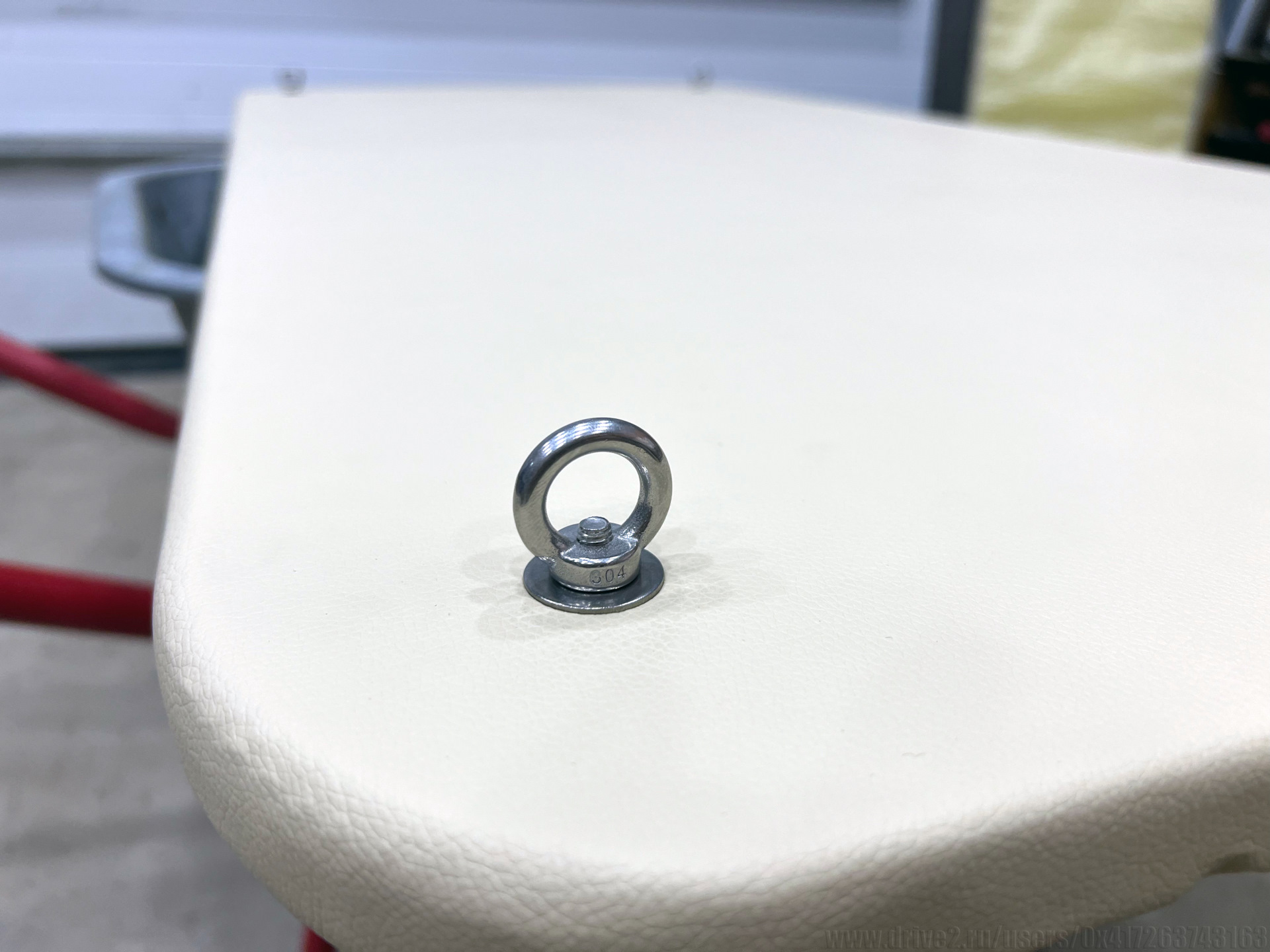

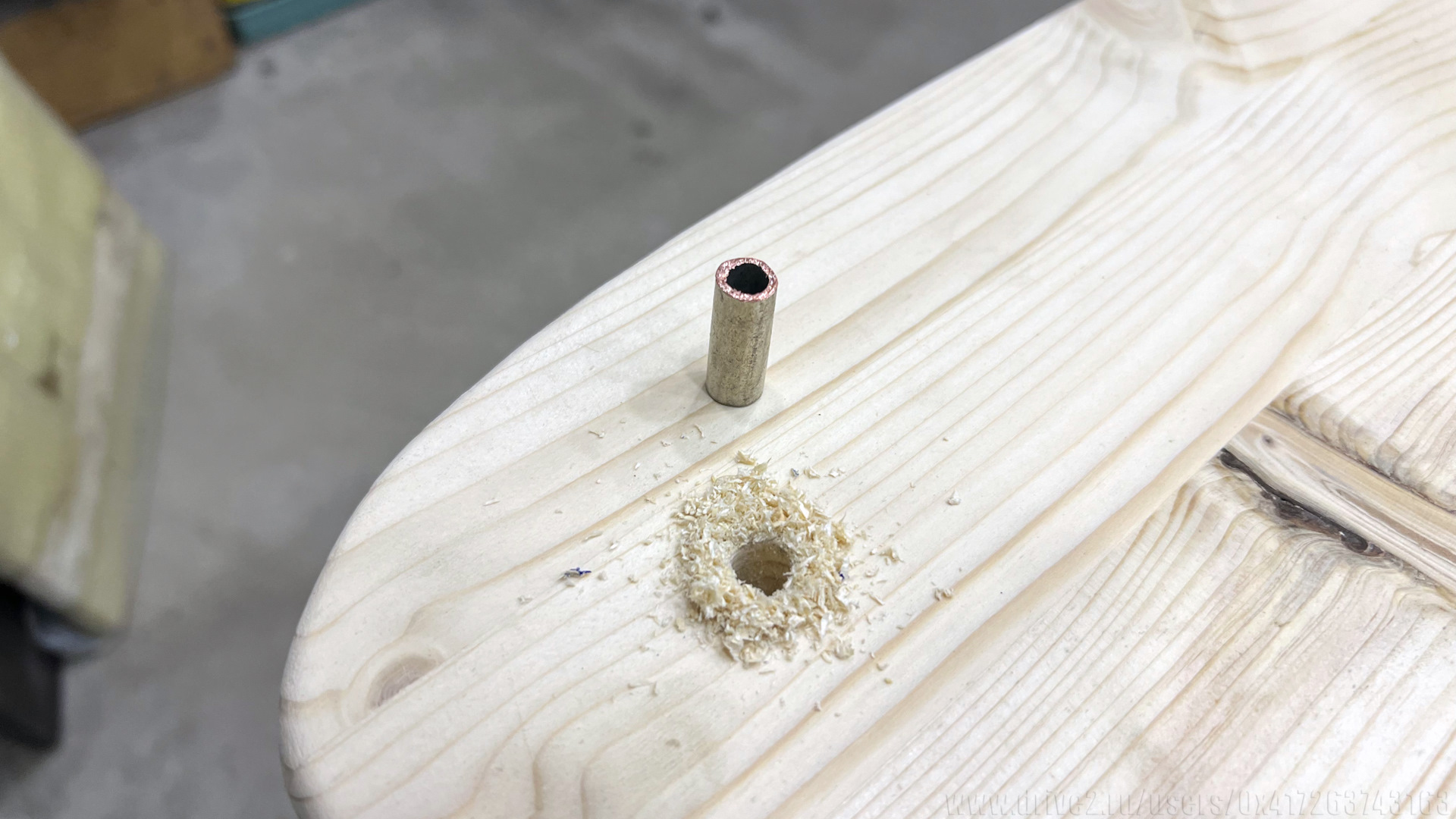

После шлифовки подготовил места под монтаж грузовых петель, для чего использовать гильзы для обжима проводов — таким образом минимизировал риск расколоть доску при сквозной затяжке.

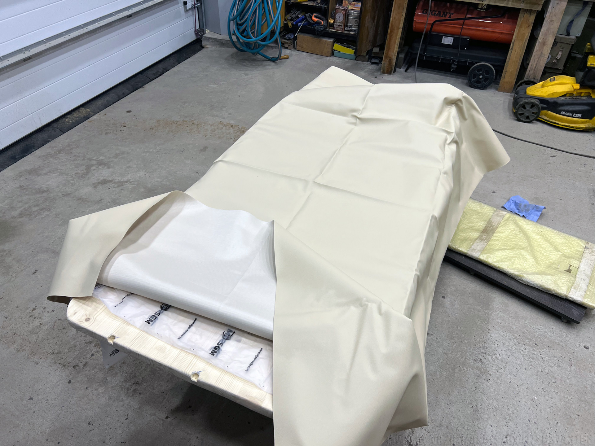

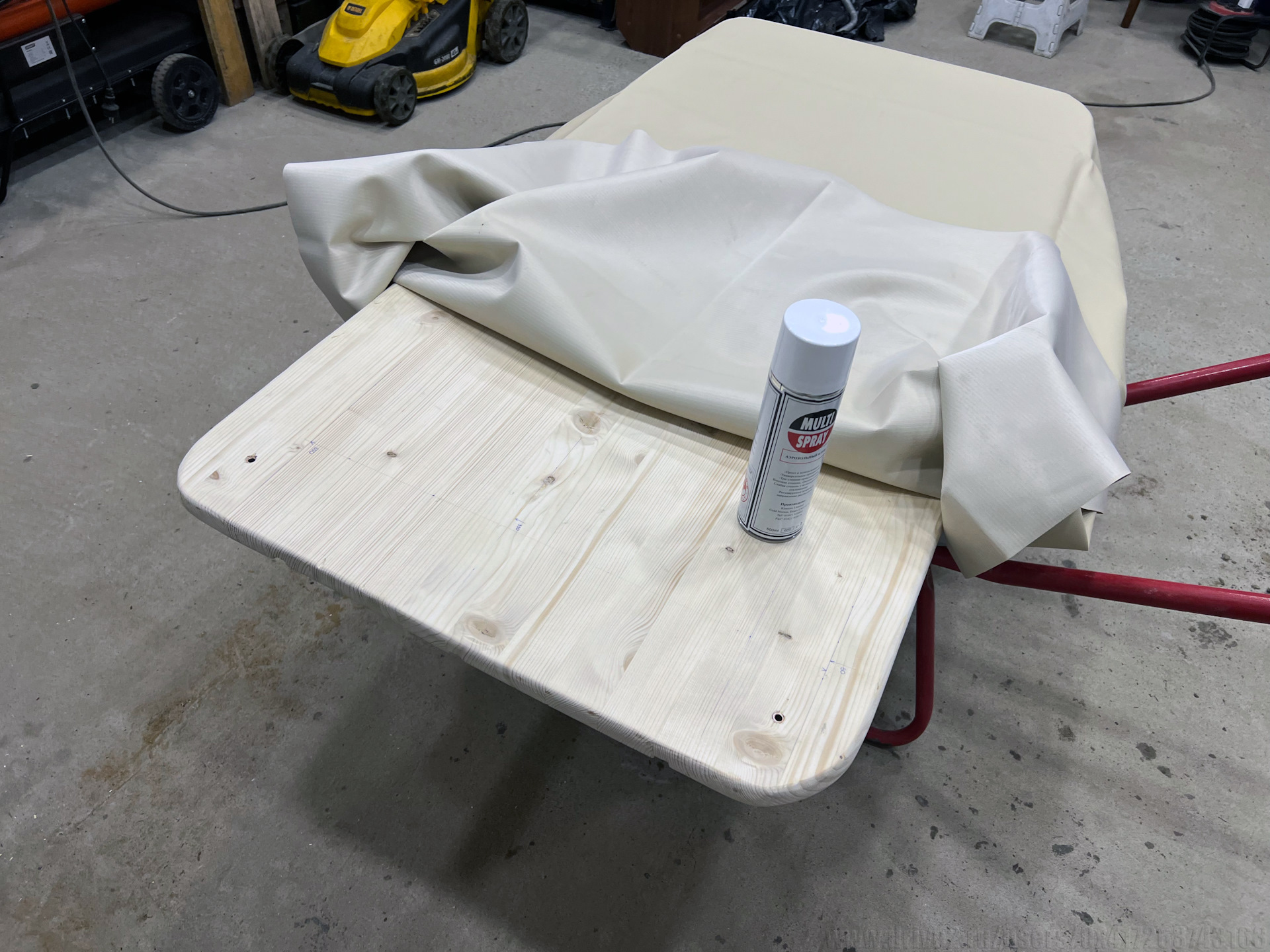

После всех работ по дереву приступил к обтяжке новой полки искусственной кожей от SGM — дёшево для ознакомления, эксплуатационные качества приемлемые, но по результатам эксплуатации выяснилось, что материал довольно падкий на порезы, поэтому перетяжка — вопрос времени. Главное — никакого пылесборника в виде карпета!
Для обтяжки использовал клей-мультиспрей, на котором уверенно держится весь войлок в автомобиле, углы закрепил при помощи строительного степлера.
Важно! По нижней части полки фиксацию материала необходимо обязательно осуществлять с помощью строительного степлера — клей не пережил южной жары: в местах, где не было фиксации скобами, материал отошёл под действием гравитации.
В качестве грузовых петель использовал нержавеющие рым-болты из строительного в размере М6.

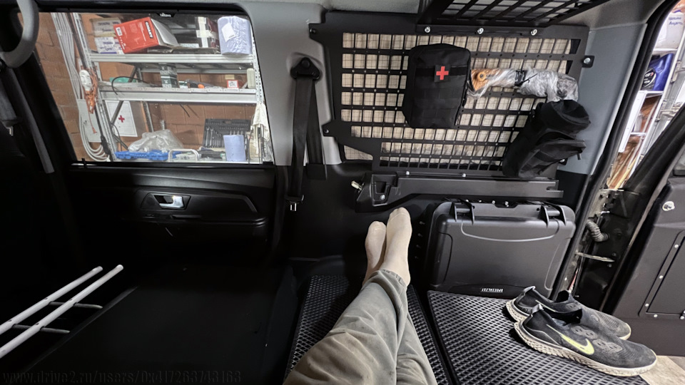

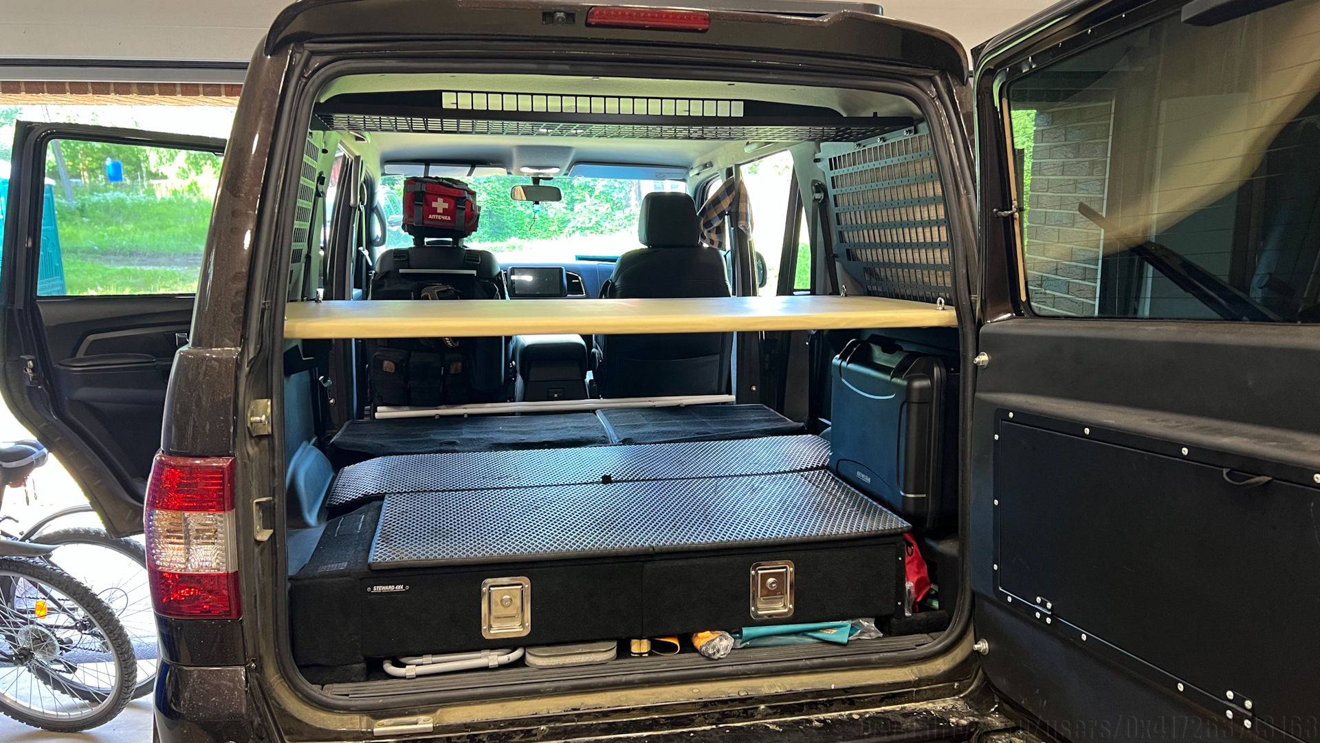

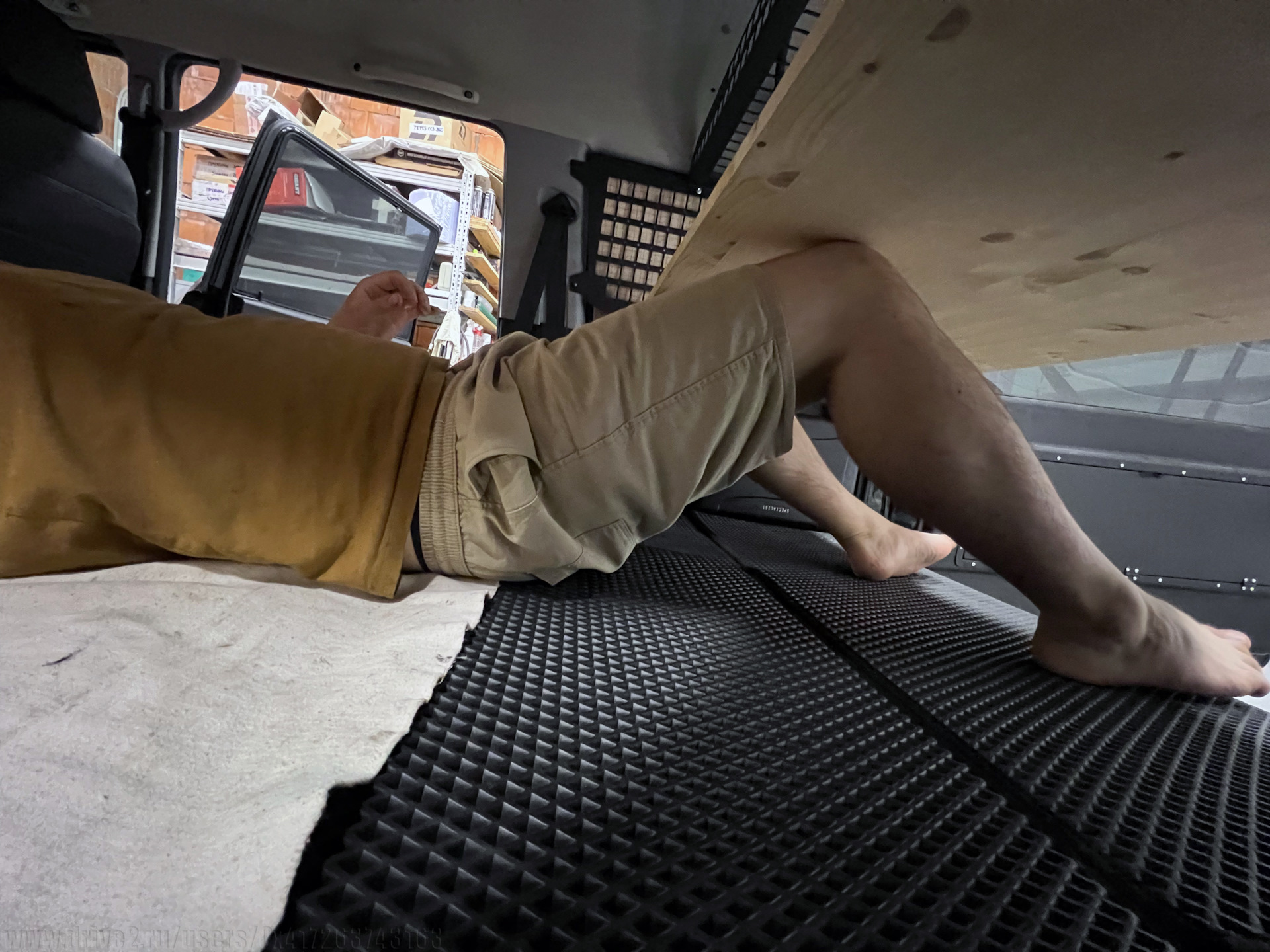

После установки полки расстояние от спальника осталось более чем удовлетворительное (рост 187):
Головой к 5-й двери, конечно, не развернёшься, но у нас таких задач не стоит.
Получившуюся полку к кузову дополнительно ничем не притягивал — результаты пробных выездов показали, что полка сама по себе сидит крайне уверенно даже без учёта походной нагрузки. Испытания проводил по просёлочной ухабистой дороге, где пузотёрки едут на холостых, под звуки стреляющих амортизаторов — результат более чем удовлетворил. Стоит отметить, что по размеру полка вытачивалась максимально впритык, устанавливается на посадочные с некоторым натягом — решётки на окнах её прижимают. Вертикальный ход полки ограничен парой сантиметров — в вертикальной проекции решётки на окнах сходятся, образуя естественный зажим. Поперечные и продольные люфты отсутствуют.

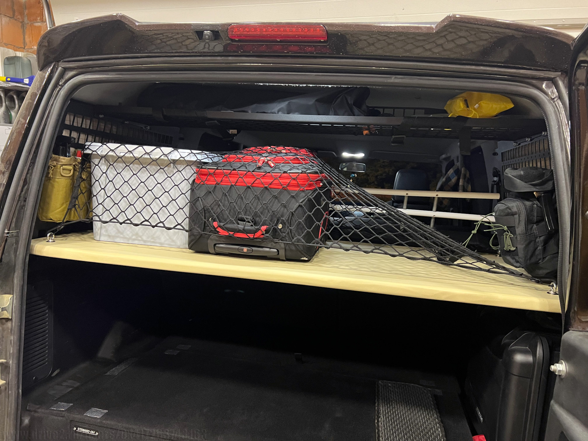

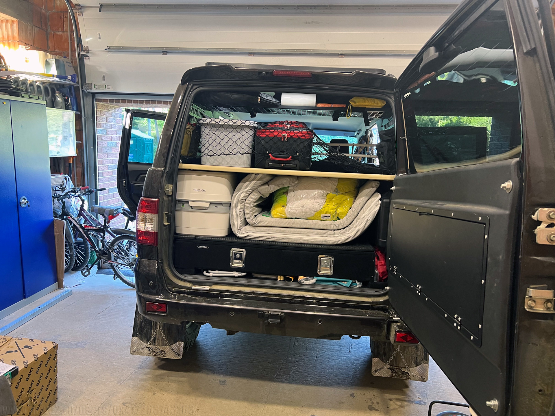

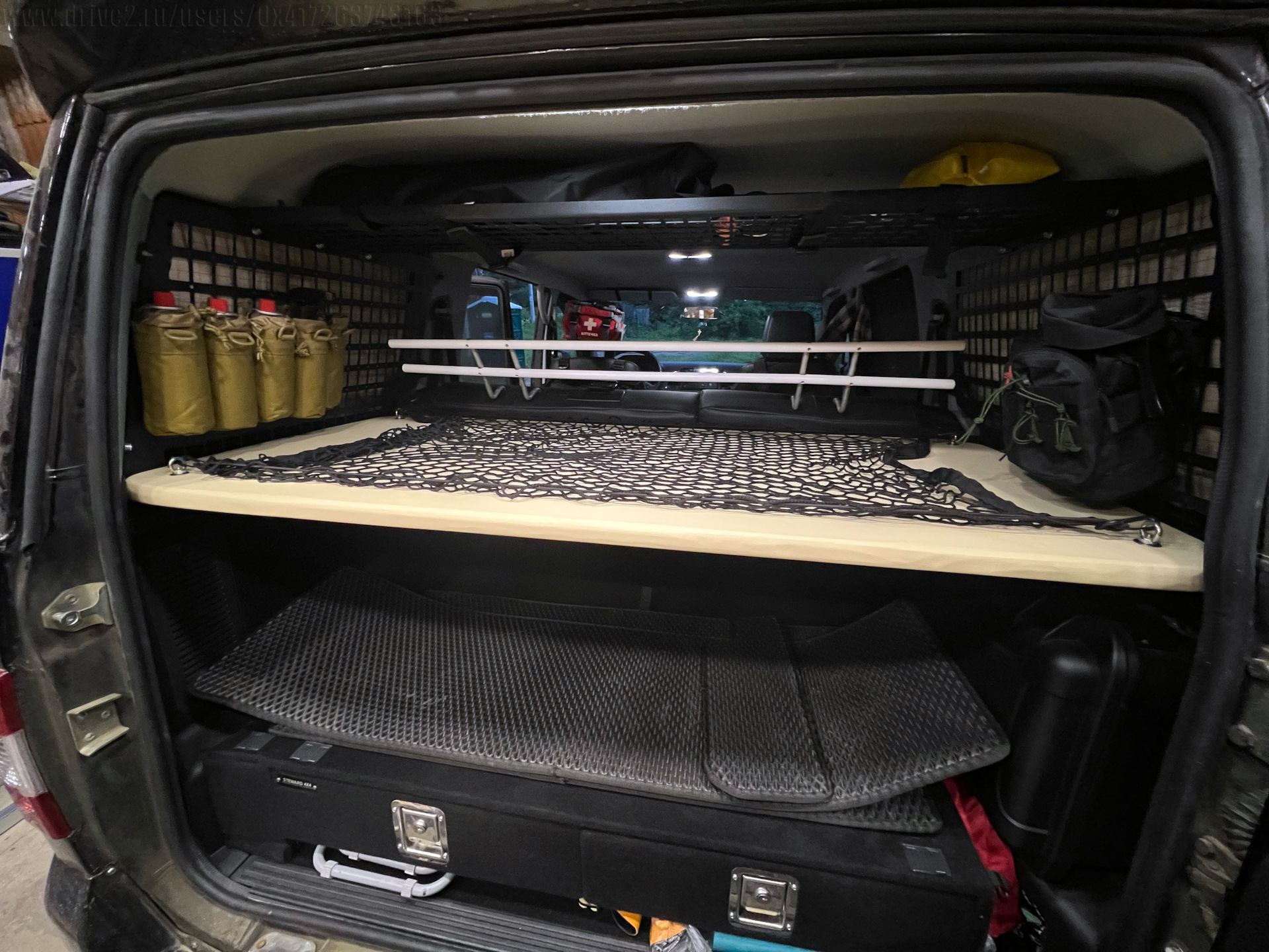

Промежуточный итог:

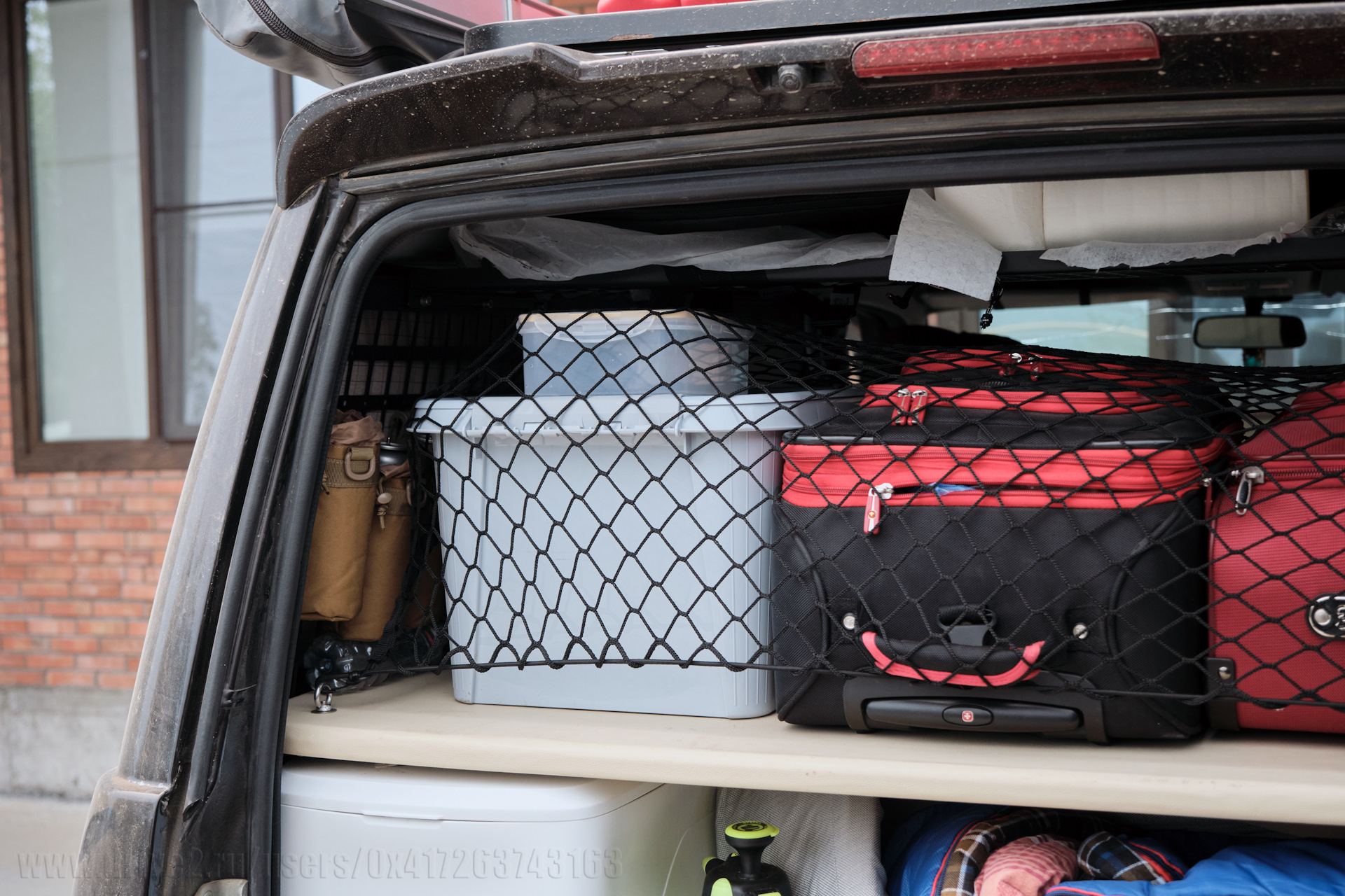

Отлично. Три яруса для организации порядка вещей, плюс дополнительная система хранения по бокам.

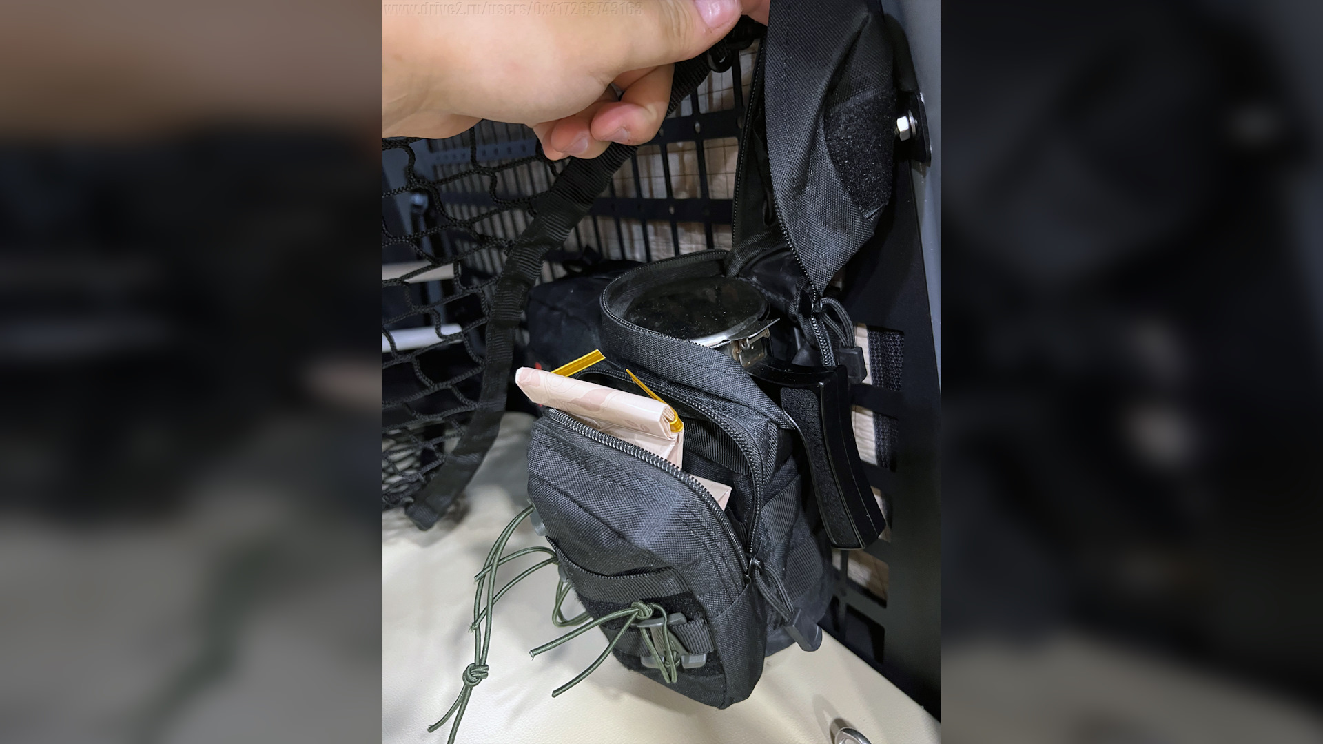

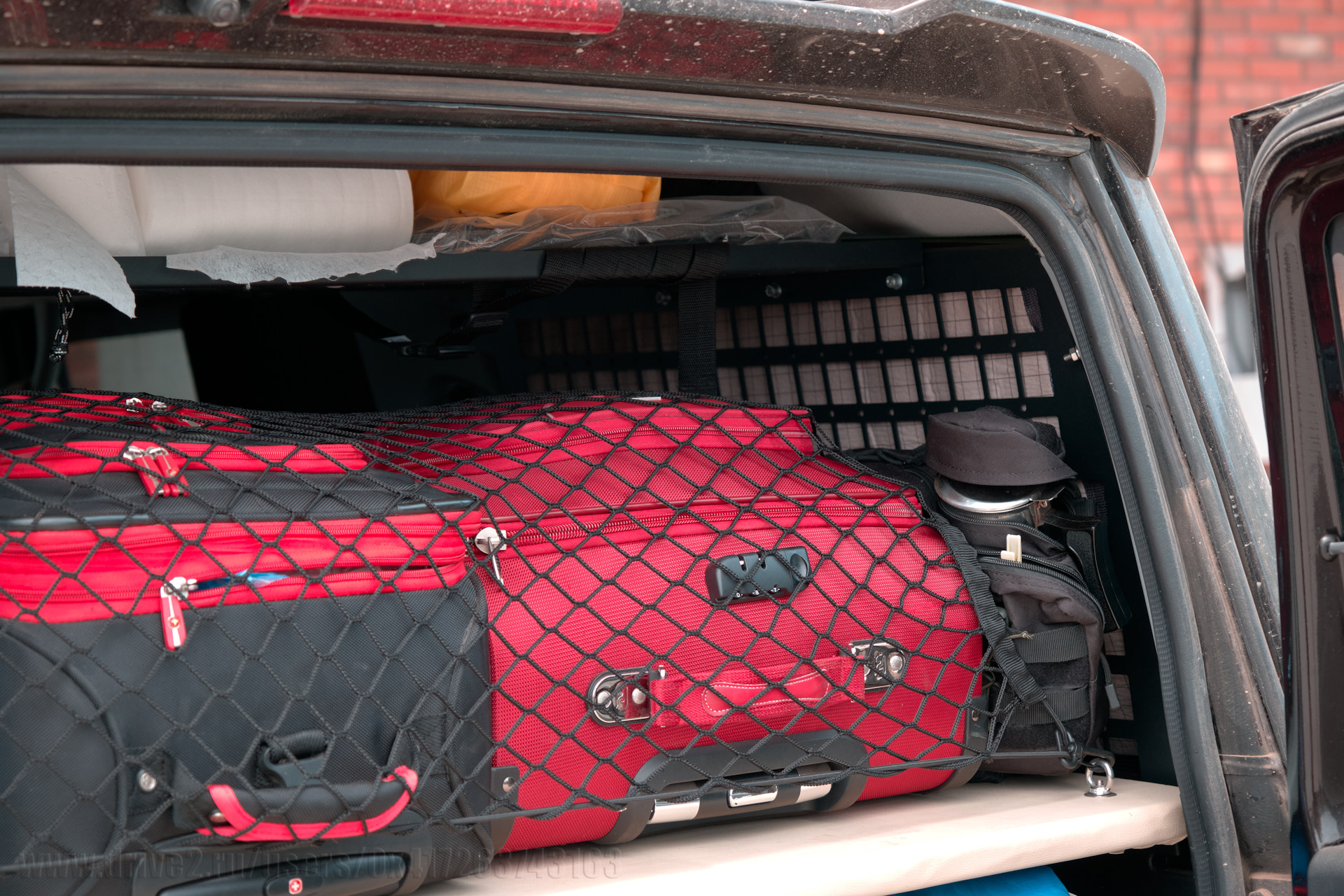

Последняя задача из текущего списка доработок — фиксация походной утвари на полке:
На грузовые петли припарковалась обычная сетка, заказанная на синем маркете. Неожиданное удобство: сетка крепится как к предусмотренным на полке грузовым петлям, так и при необходимости перенатягивается между оконными решётками от "Цех63" — например, в случае необходимости доступа к вещам. Удобно!

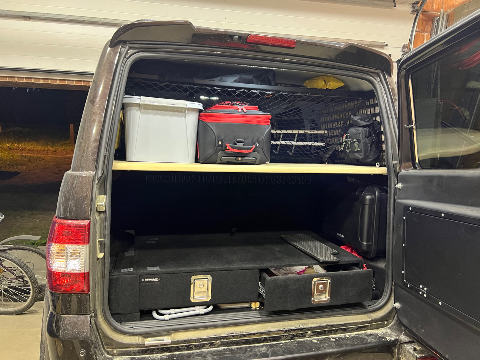

Итоги.

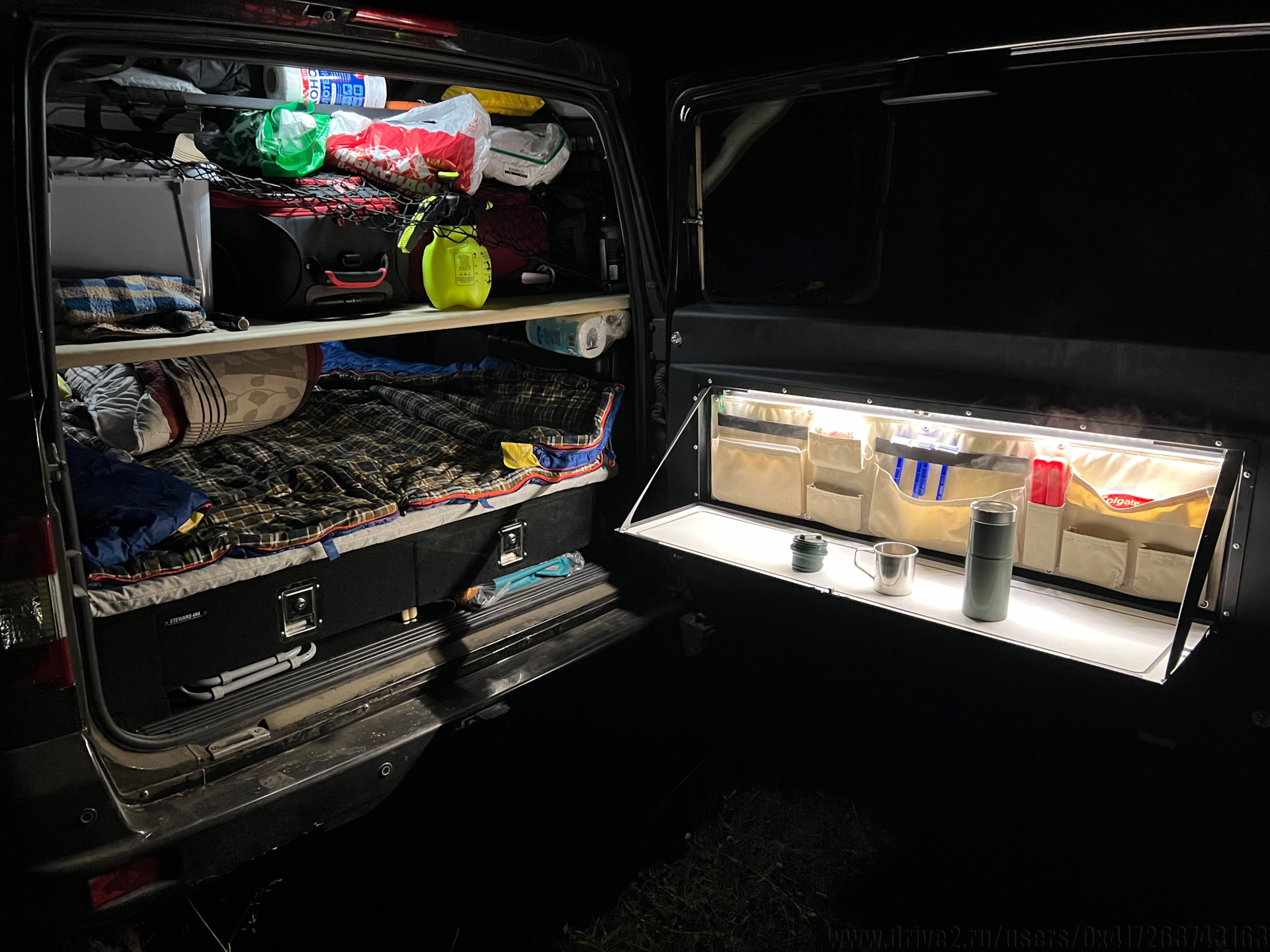

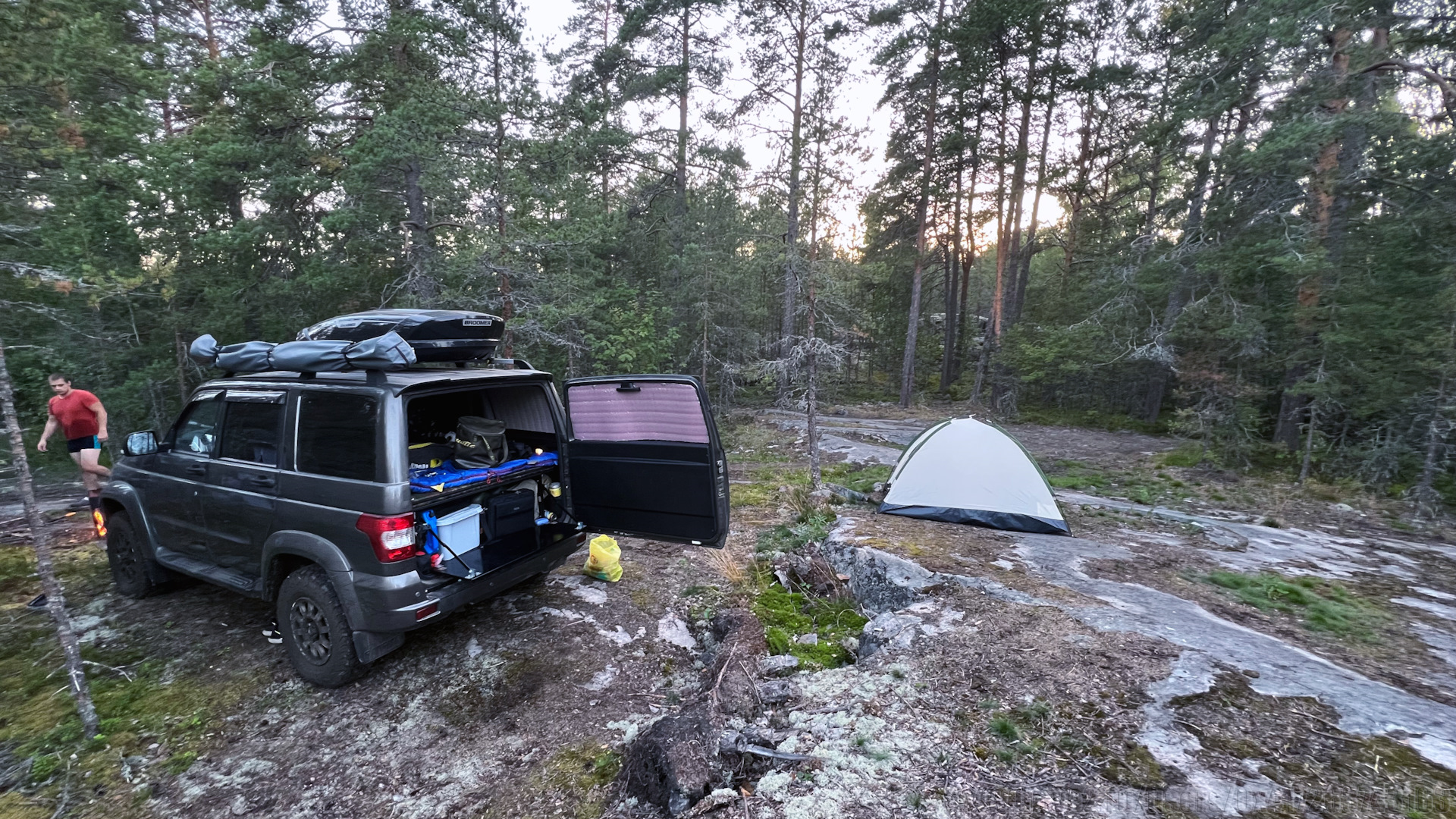

Доработки себя более чем оправдали. Недавняя поездка по Кавказу показала — всё было сделано правильно. Всю поездку меня не покидало чувство, что наконец-то к организации пространства внутри автомобиля можно применить термин удобно.
Доступ к вещам, к продуктам — быстрый, газовые баллоны больше не надо извлекать из-под сидений — они удобно расположены в патронташе на окне, а освободившееся место под сидениями тут же было задействовано под предметы второго порядка.

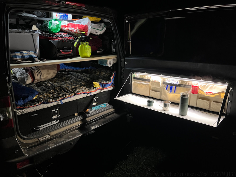

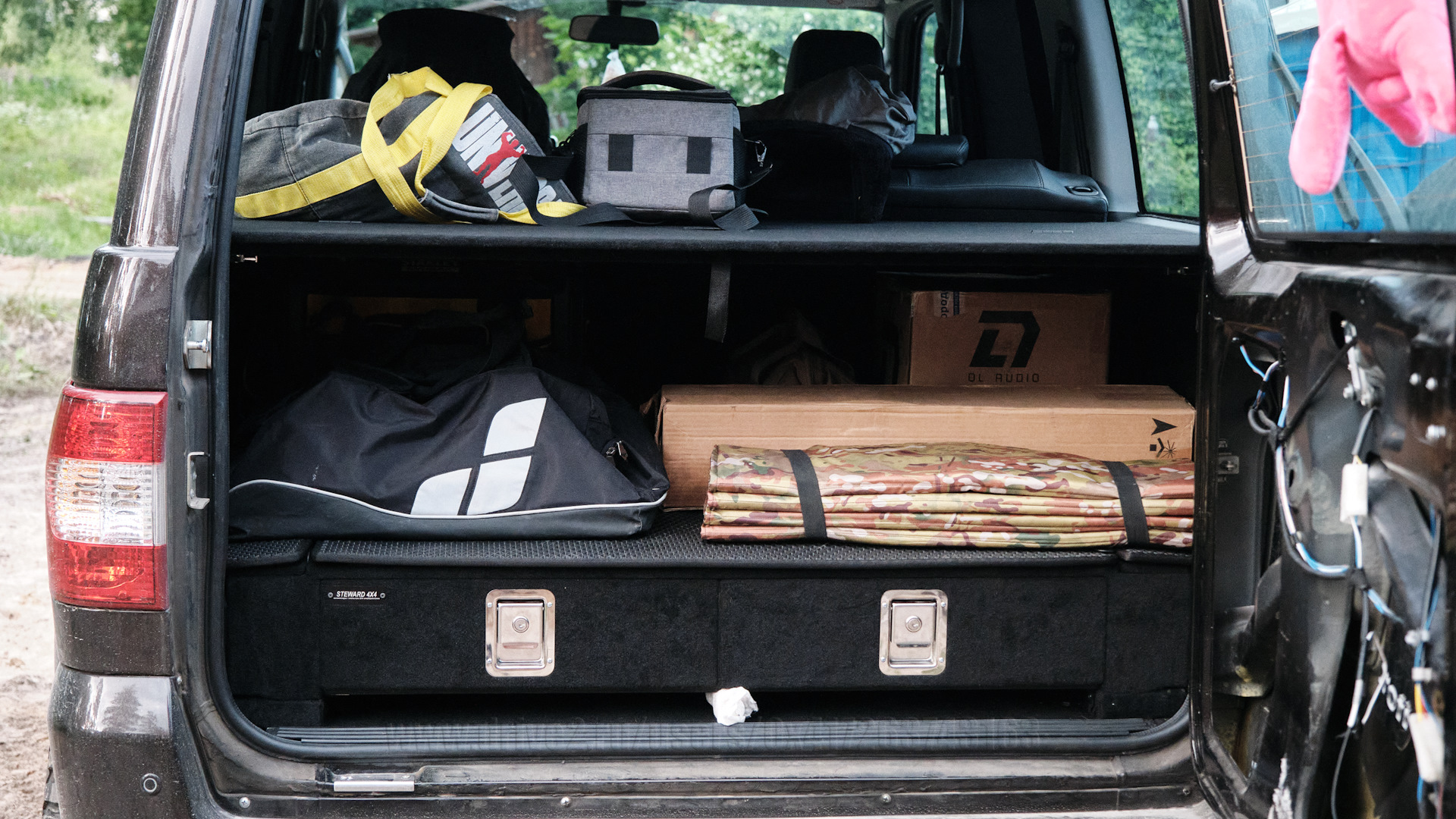

Загрузка перед выездом:
Кофеварка и походный запас кофеёв наконец-то обрели своё место:

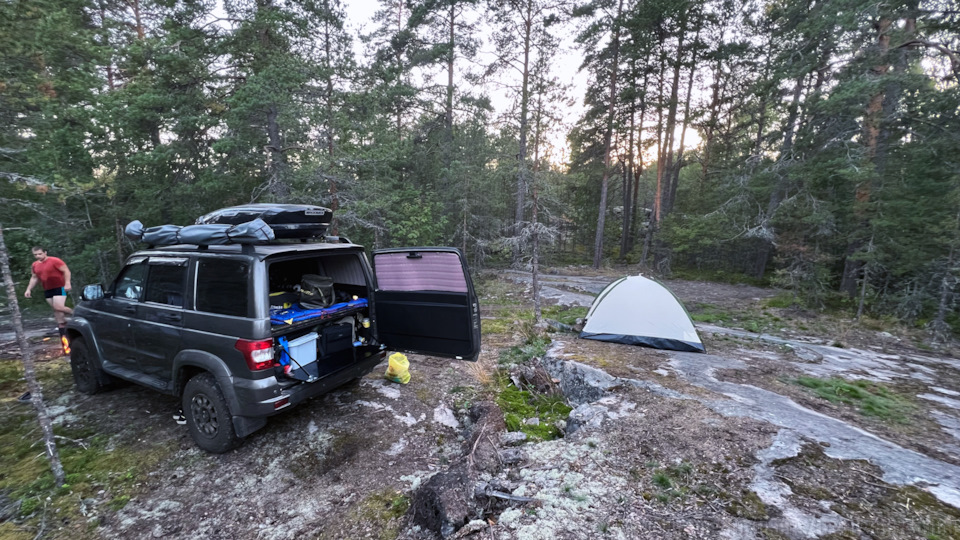

Снаружи — понятно, а как это выглядит внутри? Фотография сделана во время поездки со всем сопутствующим бардаком из вещей:
И из той же поездки, примерно в 10 километрах от Эльбруса:
Из бардака здесь только на скорую руку "запиханные" на чемоданы пакеты.
Опыт поездки в таком концепте оставил крайне положительные впечатления. Из предстоящих доработок есть мысли прикинуть крепления для бумажных полотенец, чтобы не к полке тянуться, а сразу где-нибудь в районе стола. Надеюсь, масштаб предстоящей проблемы и тонкую иронию читатель уловил :)

У меня вопрос: груз, закреплённый на полке повышает центр тяжести авто. Это заметно при движении?
Чудес не бывает, с физикой не поспоришь: по грубым расчётам на коленке 100кг груза на полке сместит ЦТ на ~3-4 см по вертикали и на ~10 см по продольной оси. По ощущениям такие изменения сложно уловить, но, конечно, ничего хорошего в этом нет.

131х35х10
Думаю, можно уточнить по частным размерам у производителя. У них есть альтернативная полка с креплением к потолку

Я понимаю, что это ваш опыт и ваше мнение, но слишком категорично.
С разложенным спальником передвигаемся без проблем без дискомфорта для водителя — без теории, на практике. Акробатикой не занимаемся, спальник находится на уровне сидений, сидим на спальнике в полный рост с запасом над головой. Кроссовки/тапки оставляем на улице — кстати, не воняют, раз уж речь зашла, даже если оставить под спальником. Обувь качественная, трекинговые кроссовки — с мембраной; носки сменные; гигиену соблюдаем. Чтобы вещи не летали — стоит сетка, рекомендую от всей души, на очень крутых спусках/подъёмах с разложенным спальником удерживает контейнер с провизией и два чемодана (присутствуют на фото в статье).
Полноприводный автобус — ок, но мы здесь про 4х4 и доступ в места, куда этот автобус не залезет. Иногда посещают мысли о полноприводных автобусах (от Газелей до Шишиги и ПАЗа), но это совсем другой формат, а текущий себя ещё не исчерпал.

Про проходимость я тут не стал писать ничего, только про маленький и неудобный для обитания объём салона Патриота 😁
у Патриота маленький и неудобный салон? Можно за многое ругать Уазик, но то, что размеры салона/багажника у него эталон -это медицинский факт. Самый большой авто по внутреннему пространству из ВСЕХ пп авто.
Мы тут о спальнике говорим, а спать в салоне это не удобно, по крайней мере с моими габаритами точно. Сама то "кровать" вполне комфортна, печаль в том, что кроме неё там, по сути, ничего и нет. Раздеваться надо на переднем сиденье, потом лезть в спальник… мне вот даже берцы обувать в таком положении неудобно, например, приходится вставлять ногу и выпрыгивать на землю для дообувания. Плюс после того, как целый день в этих берцах лазил по грязи там соответствующий антураж у них может быть )) В своё время мы ещё на матрасе надувном спали, потом он к счастью лопнул и мы перешли на поролоновый матрас толщиной 5см. Стало чуть жёстче, но эти +15см уже показались счастьем, а то вообще крыша давила на голову ))
Так я не про проходимость, а про удобство ночёвки в кузовном пространстве:)
Ну вот удобства там как раз и нет, выше описал свои ощущения. Причём, если хронологически воспоминать, сначала было ВАУ, тут можно спать.
Потом — как-то вещи некуда девать, что-то надо бы перепридумать.
Потом — ВАУ, без надувного матраса можно даже ползать по спальнику не натирая потолок спиной.
Дальше — как-то тесно и не удобно, может как-то по другому уже организовываться…
И тут перешли к автобусной компоновке. Но полный привод однозначно основной критерий, без него вообще нет путешествий.
Решетки тема.
Я купил бокс, спальник сделал "какулапакрузера" И огонь!
Все бы хорошо, да только места для вечернего кекса не осталось ;)))

Тем временем на соседней поляне:
А где решетки заказывали на окна вместе с полкой ?
У форумчанина Plyshkin-Volga63
