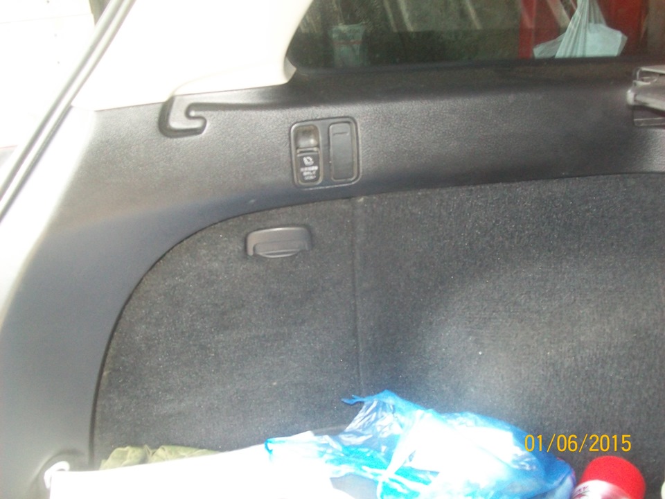

2. практически нулёвые боковые обшивки багажника, ибо старые были ушатаны предыдущим хозяйном просто в хлам, крючки были обломаны, одна кнопка откидывания сидушки слева продавлена, пластик зацарапан так, что смотреть страшно было (когда покупал почему-то этого в упор не увидел)
фото ДО к сожалению нет, когда менял обшиву, как-то протабанил сей момент=(

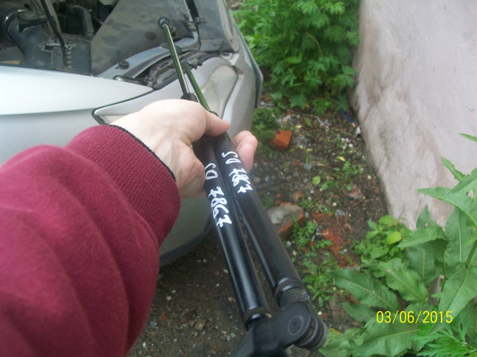

3. аммортизаторы пятой двери, которые в оч. ближайшее время будут имплантированы на место упоров капота
когда прикидывал их по месту казалось что дырдочки подойдут один в один, но когда выпрямил и загнул крепление по форме штанги, оказалось что отверствие, которое ближе к носу ушло вперёд (не учёл изгиб, балбес), посему необходимо просверлить ещё одно отверстие в креплении амморта! дома это уже сделано и покрашено, примерка и установка будет попозжа, так как планомерно наступило тёмное время суток и поднялся дикий ветер!
