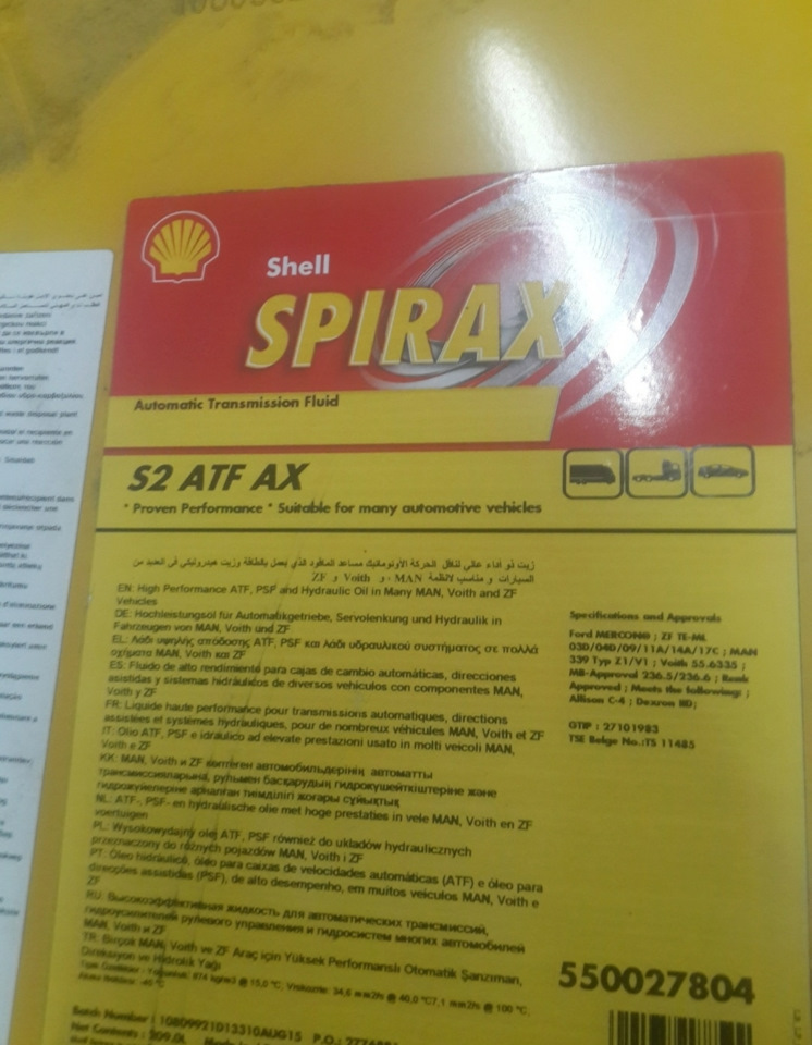

Nissan Sunny fb15. Замещение жидкости ATF в акпп. И замена масла в двигателе.
Nissan Sunny 2000, двигатель бензиновый 1.5 л, 105 л. с., передний привод, автоматическая коробка передач — плановое ТО
Комментарии 5
Какое масло залили?
В акпп
Понял, спасибо. Тоже нужно поменять, сейчас залито Petro Canada duradrive, а его сейчас нет нигде, если и есть, то стоит космос
БалУете Санькк. Менял два раза замещением у себя и 8 хватало, чтбы с обратки пошло чистое масло. Даже литр полтора оставалось.
Atf халява — мог и больше потратить 🙂
