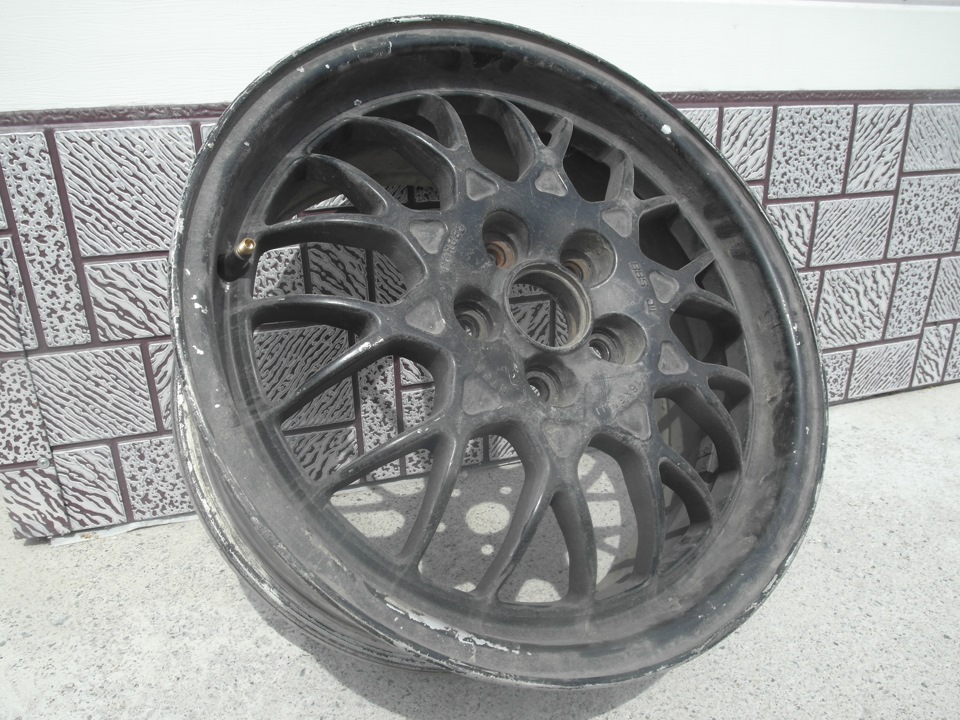

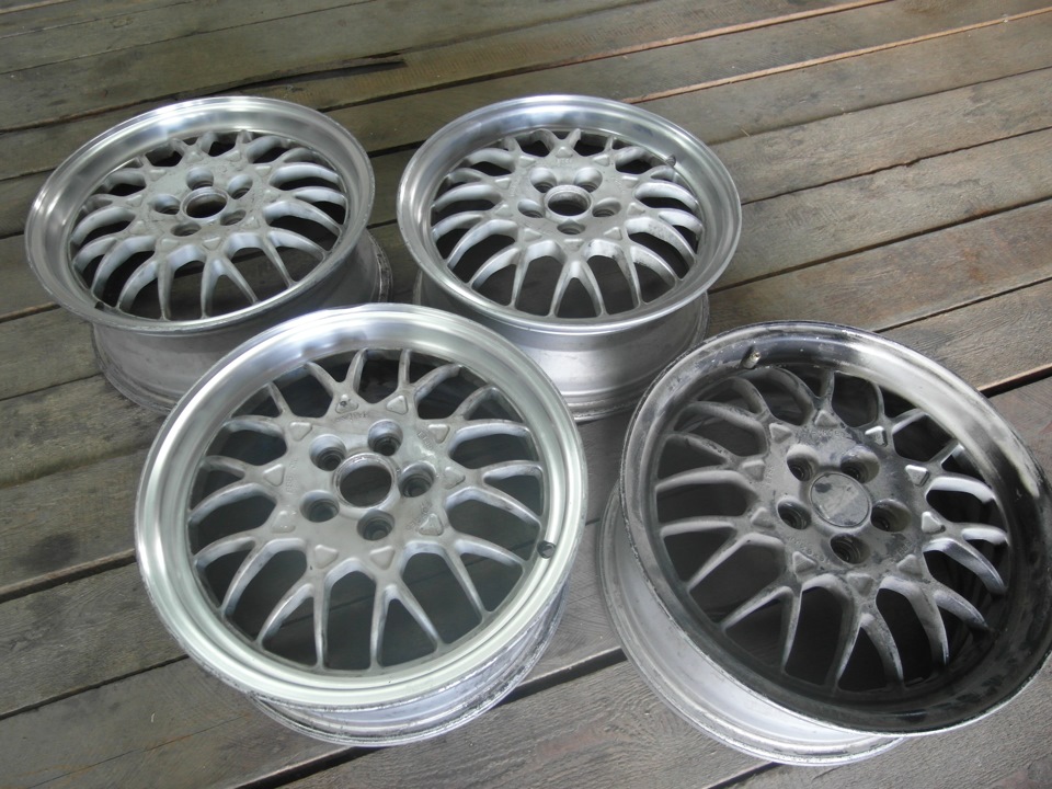

Лежали-лежали у меня диски. Лежали потому как не налазили на мои 4-пот тормоза и не покупал никто. А тут подвернулись на Яхе японские правильные проставки 15 мм (о них позже), ну думаю пока они плывут ко мне надо отреставрировать дисочки. Будут эксплуатироваться с летней резиной.

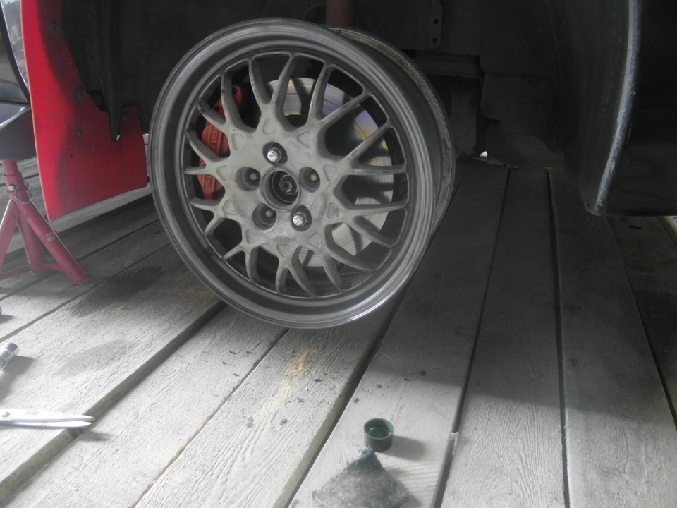

Что имеем: абсолютно ровные диски без царапин и бордюрной болезни. Но какой то японский самурай залил их матовой черной краской ужасного качества, которая местами стала облазить. Вот такое безобразие:

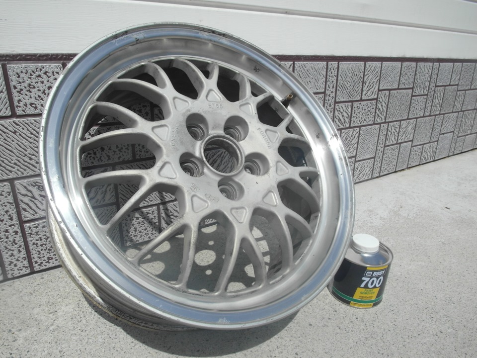

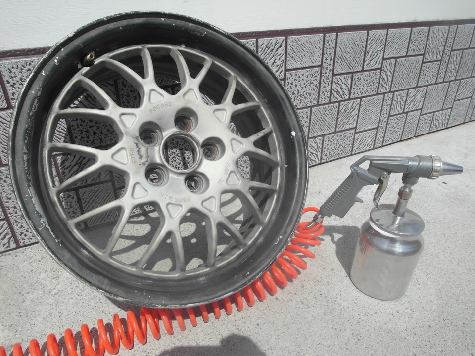

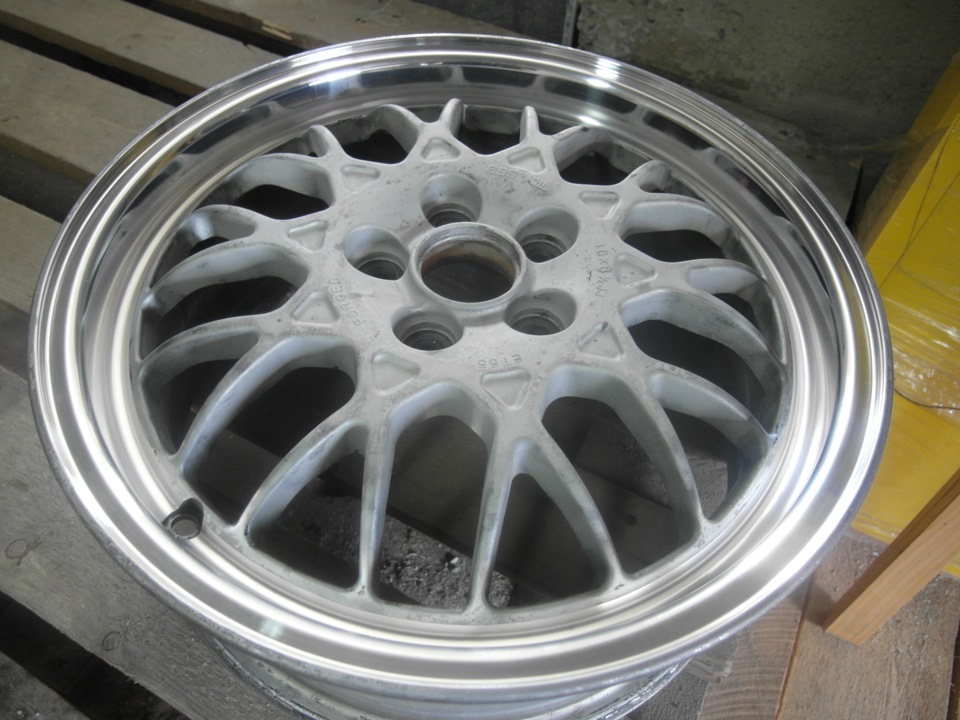

Для начала пескоструй. Только полку не трогаем, что бы не убить зеркало на ней:
А с полки краску убираем смывкой:

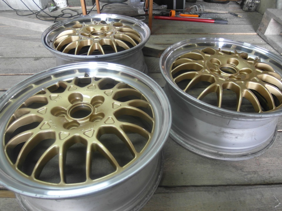

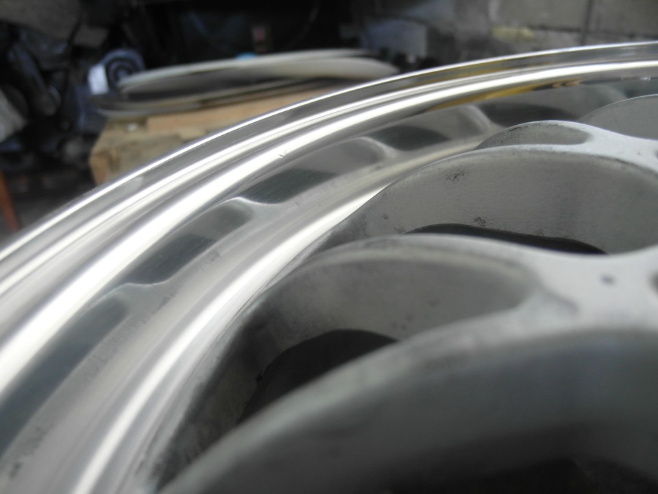

Теперь принимаемся за полку. В ход идет наждачная бумага 500, потом 800, 1000 и 2500. Убираем все косячки. Вот уже обратного пути нет:

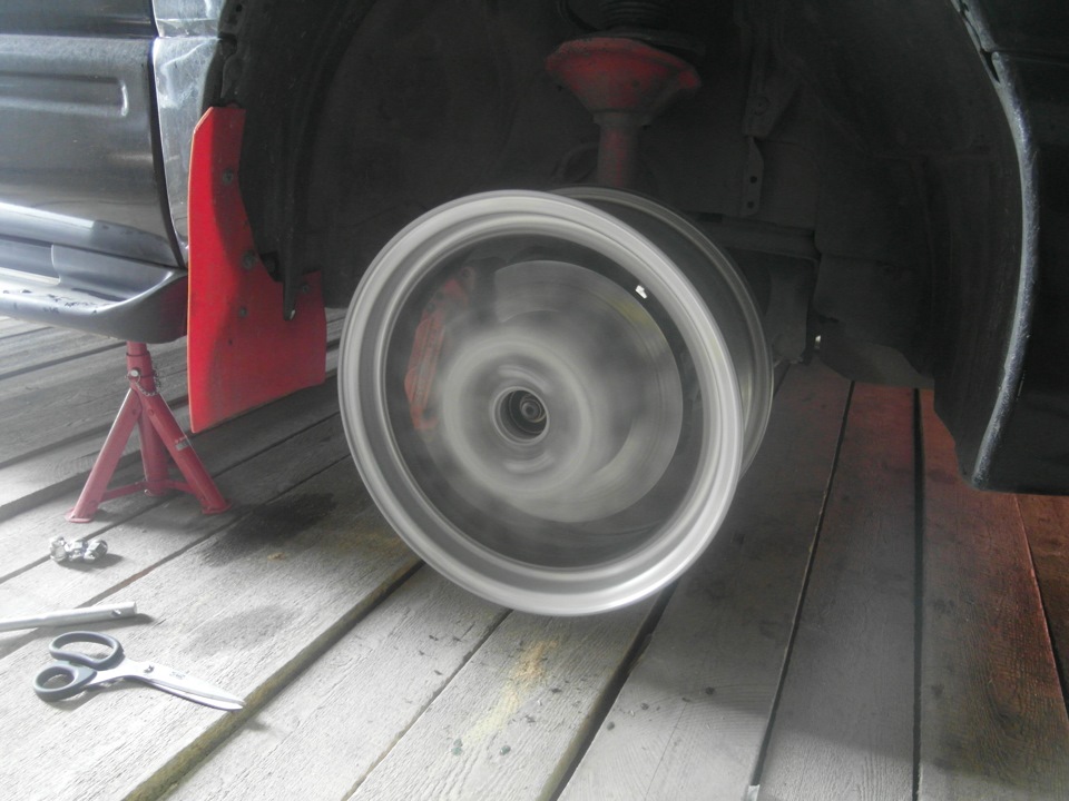

Теперь полировка. Решил немного механизировать процесс:
Паста ГОИ с маслом и немного войлока на 2 передаче — получается достаточно быстро:
Убираем остатки пасты бензином:

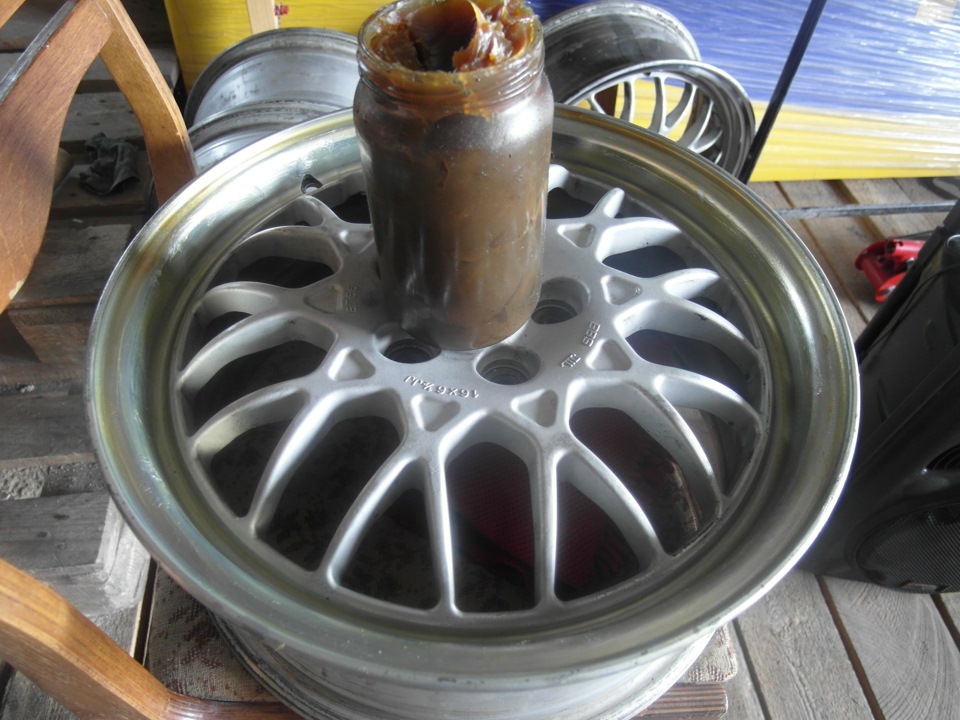

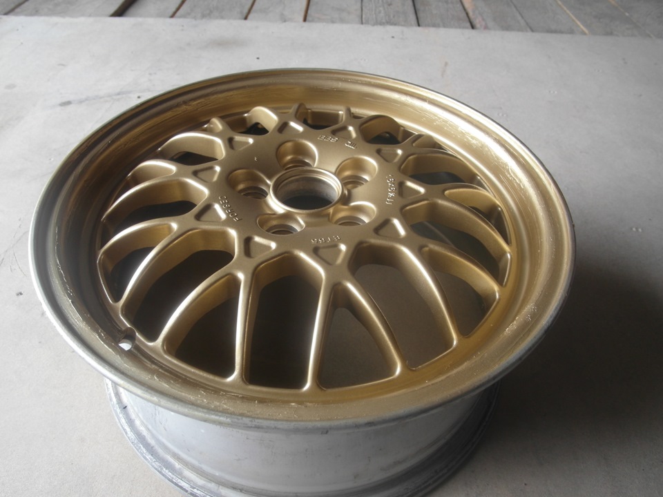

Перед тем как красить нужно закрыть полку. Применяем солидол — просто замазываем им полку, не сильно толстым слоем:

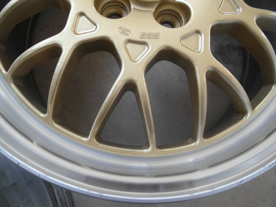

Теперь осталось самое простое в этом процессе, задуваем краской:
Смываем солидол с полок:

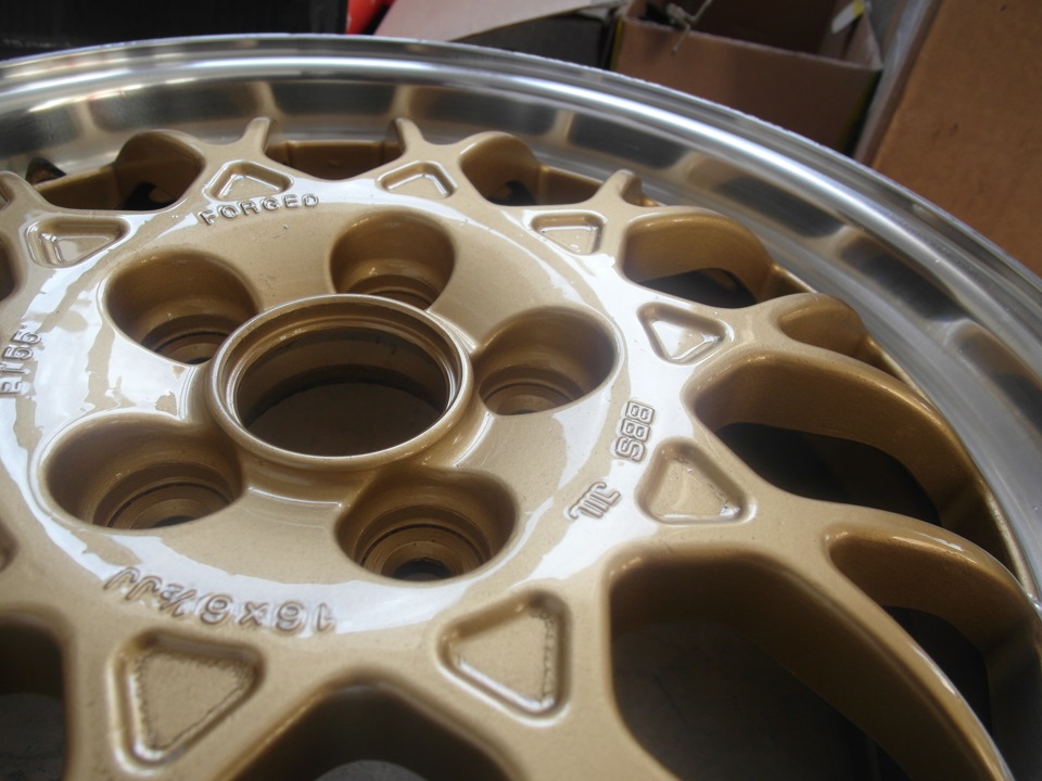

И заливаем лаком в два слоя, с просушкой между слоями:
Вот такая получилась красота. Пусть лежат сохнут, а завтра повезу на шиномонтажку.

и как этот пистолет для пескоструя? сколько времени и песка ушло?
песок не измерял, но не больше 3 ведер. по времени около получаса на диск, с учетом частых заправок песком
