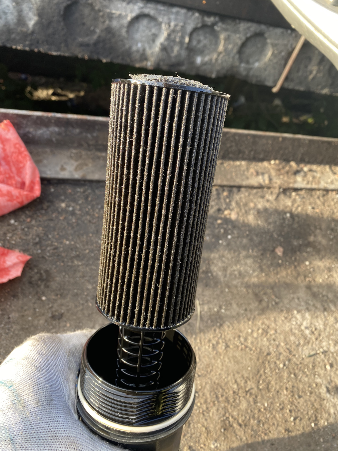

Стандартное обслуживание, масло, фильтра и поменял уплотнительное кольцо на датчике уровня масла, было небольшое запотевание на поддоне, поменял посмотрим из за него или нет
смотрите фото ⬇️
Не изменяю традициям, масло 👌🏼 от замены до замены ни грамма не доливал
весь набор уплотнительных резинок идёт с фильтром, ставим всё новое
снимаем разъем и откручиваем три болта, датчик уровня масло в руках. Меняем уплотнительное кольцо

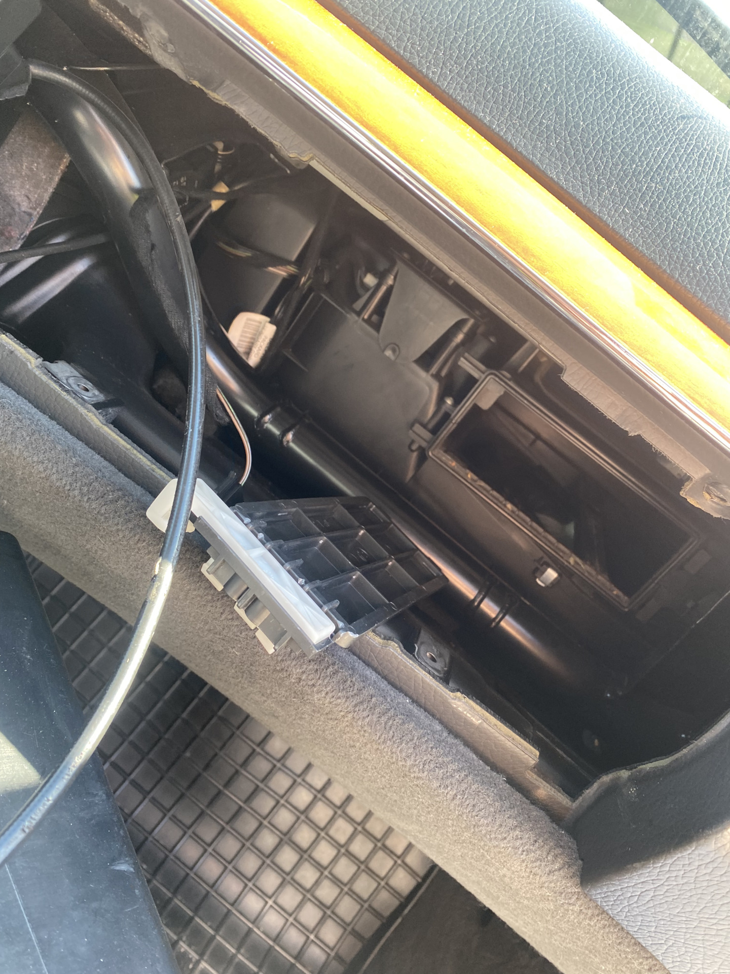

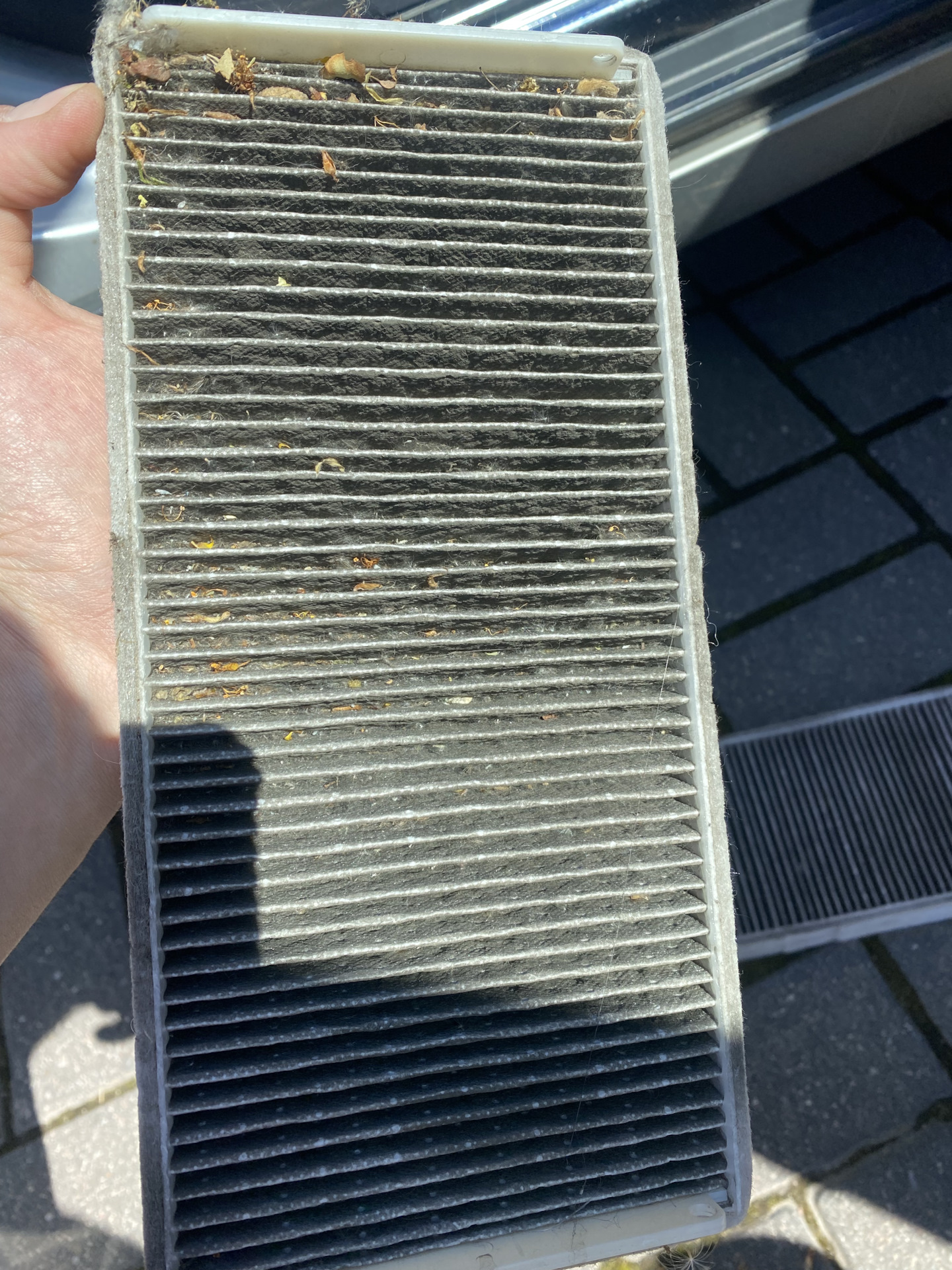

замена фильтра салона

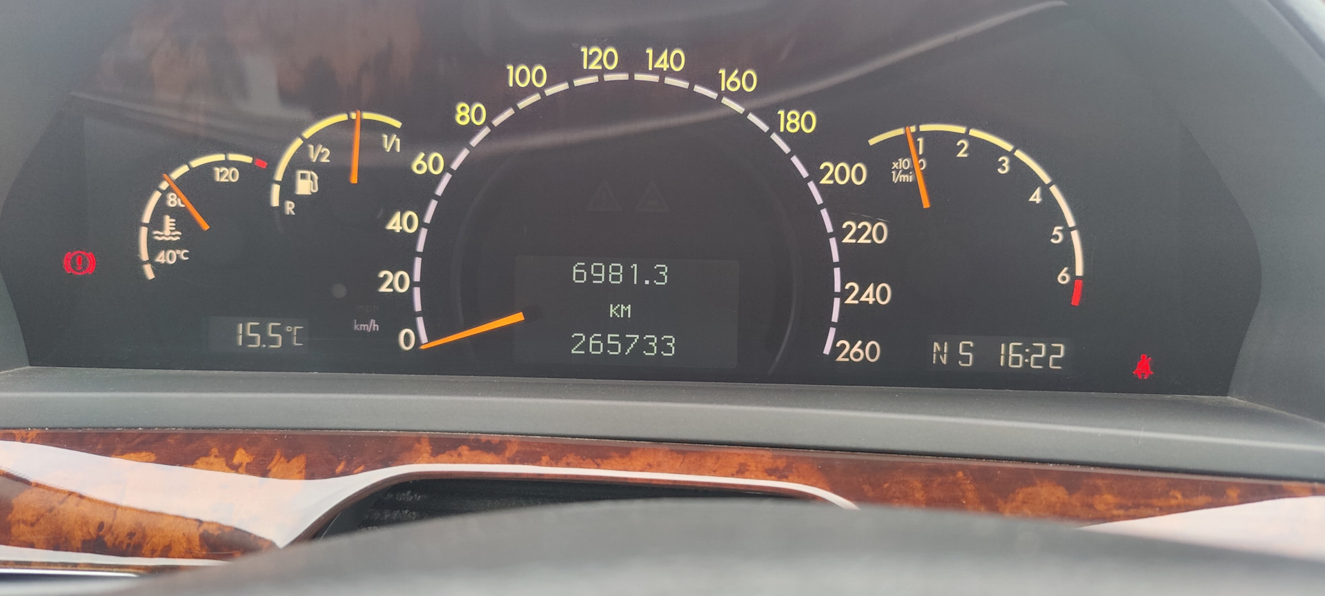

На масле я проехал 8700 км, цена масла 950₽ литр, заливаю 8.4 литра примерно! Мотор 3.2 cdi
Ну и остальные фильтра, топливный 900₽, салонный 750₽, воздушный 1300₽, масляный 850₽

7000 жестких км по трассе — 1 литр на доливку, но это 112 ему свойственно и задний сальник нужно менять уже
Rockefeller59
1700 км и новой резины нет ))))масла литра 2 залил 🤣

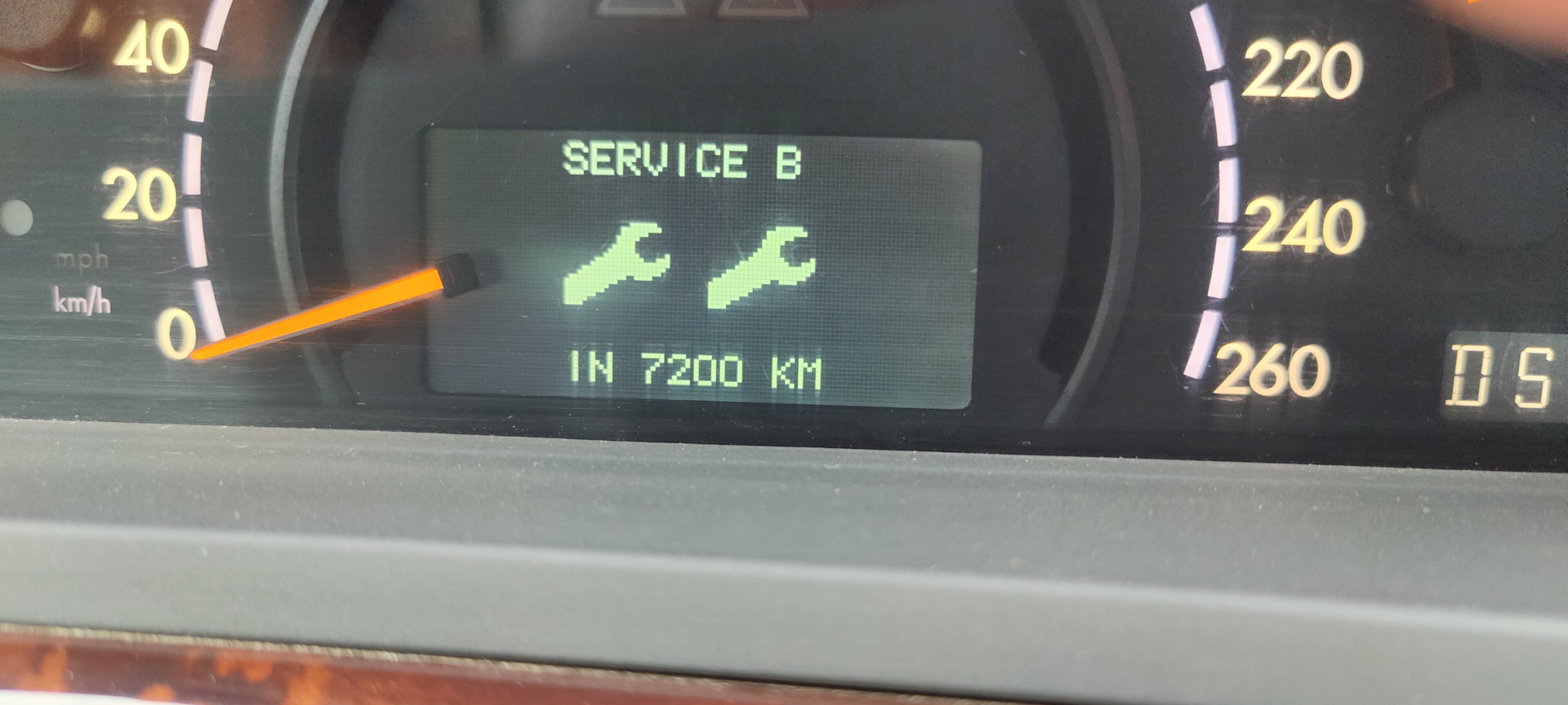

Ну все же трассовый пробег и городской это разные режимы))) тут даже бортовой компьютер пересчитал замену масла, через 7200, интервал у меня выставлен через 10000. Выходит он посчитал 7000 трассы как 2800 в городе
