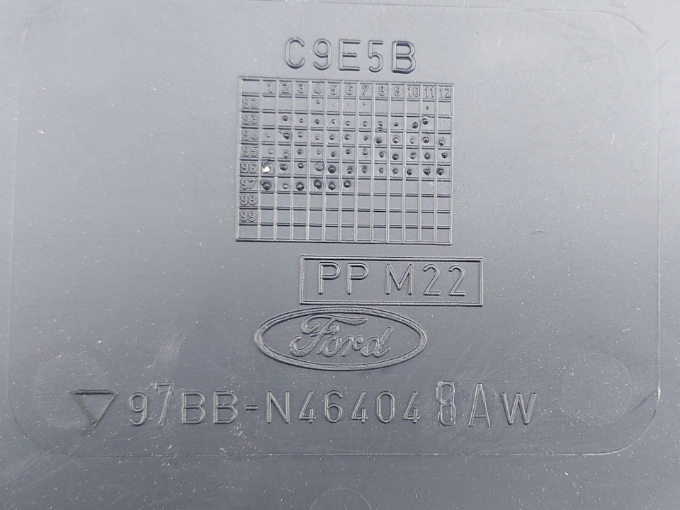

В период эксплуатации неоднократно снимался пластик крышки багажника. От времени появились трещины на местах креплений. Если с пластиком проблем нет — на разборке купил в хорошем состоянии, оригинальный номер 97BBN464048AW
Но вот по креплениям (держатель FORD 6725179) вопрос — несколько поломалось/потерялось
