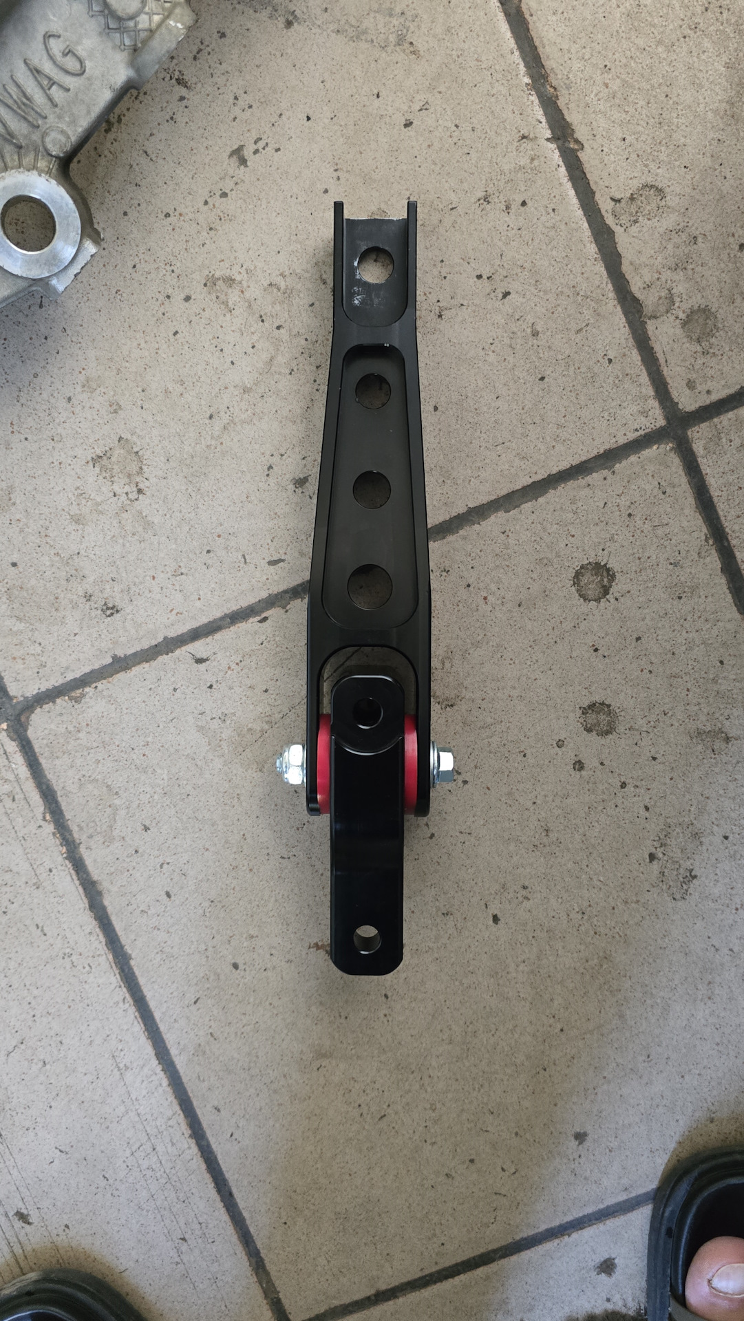

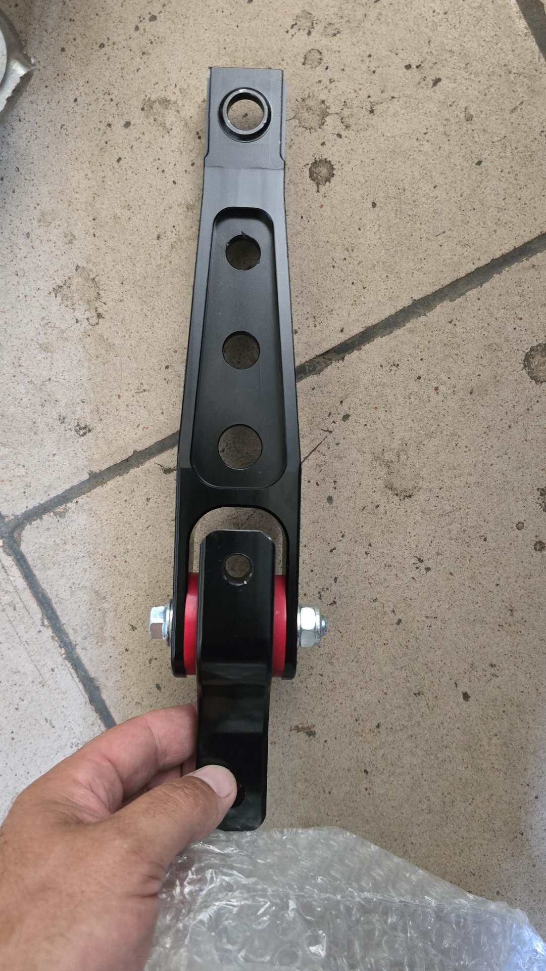

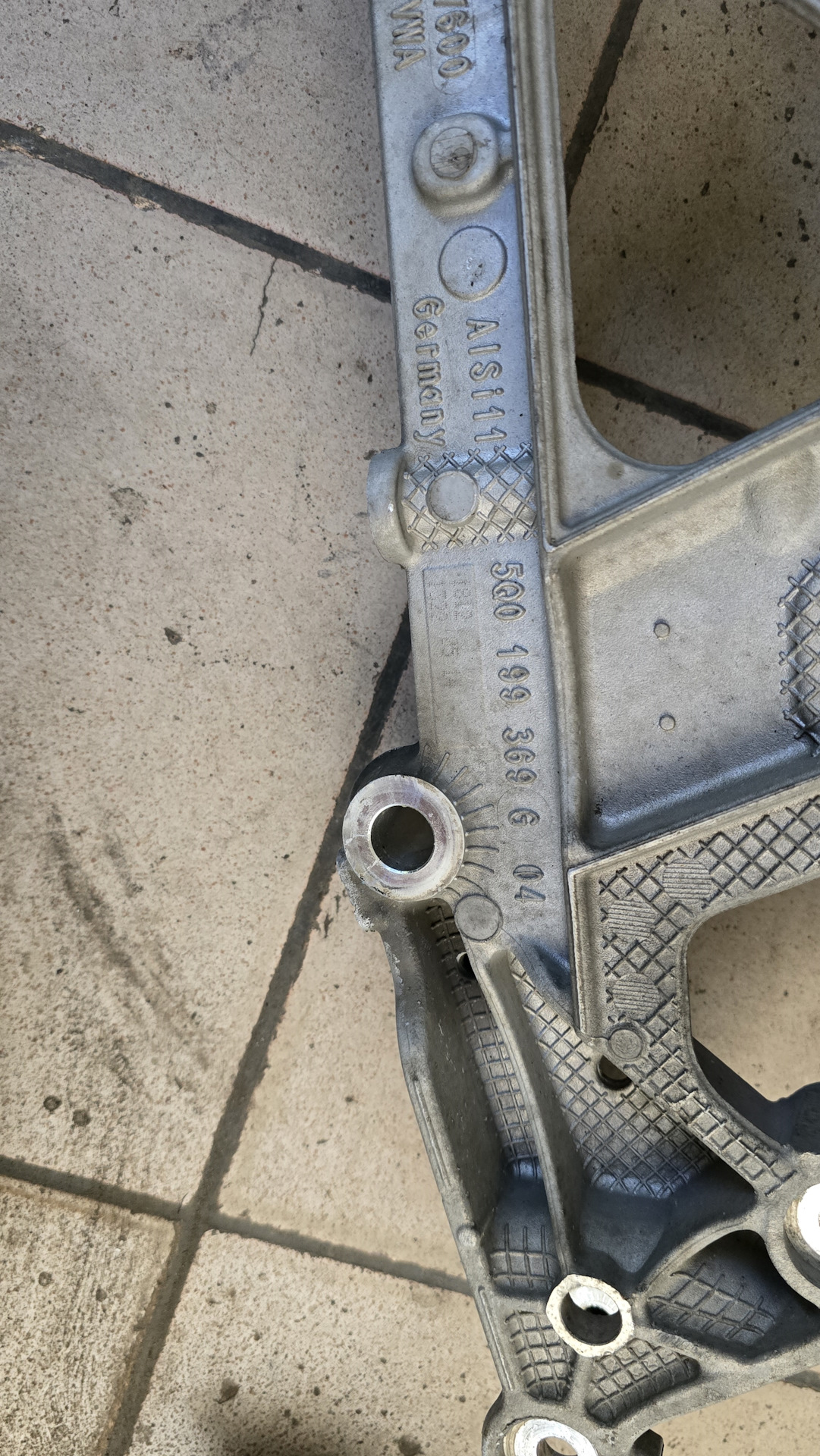

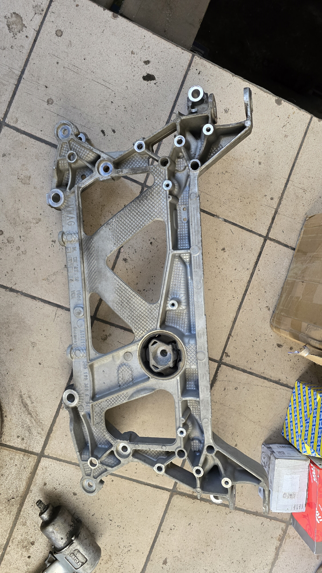

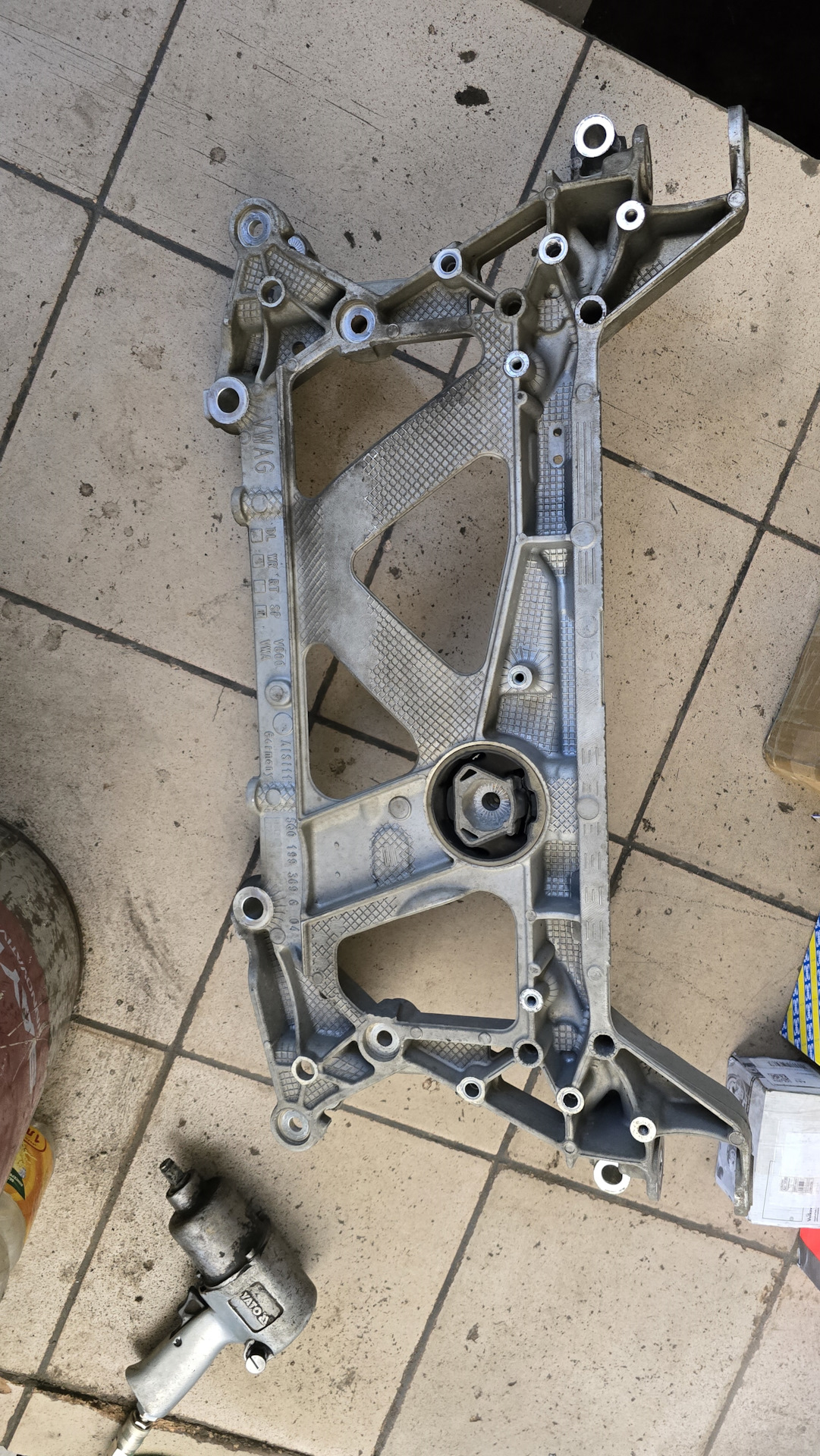

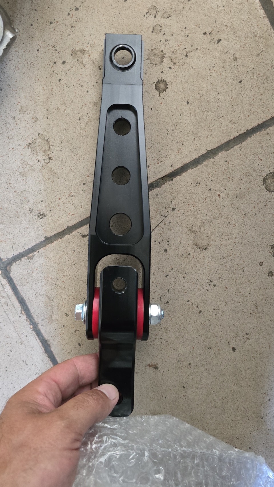

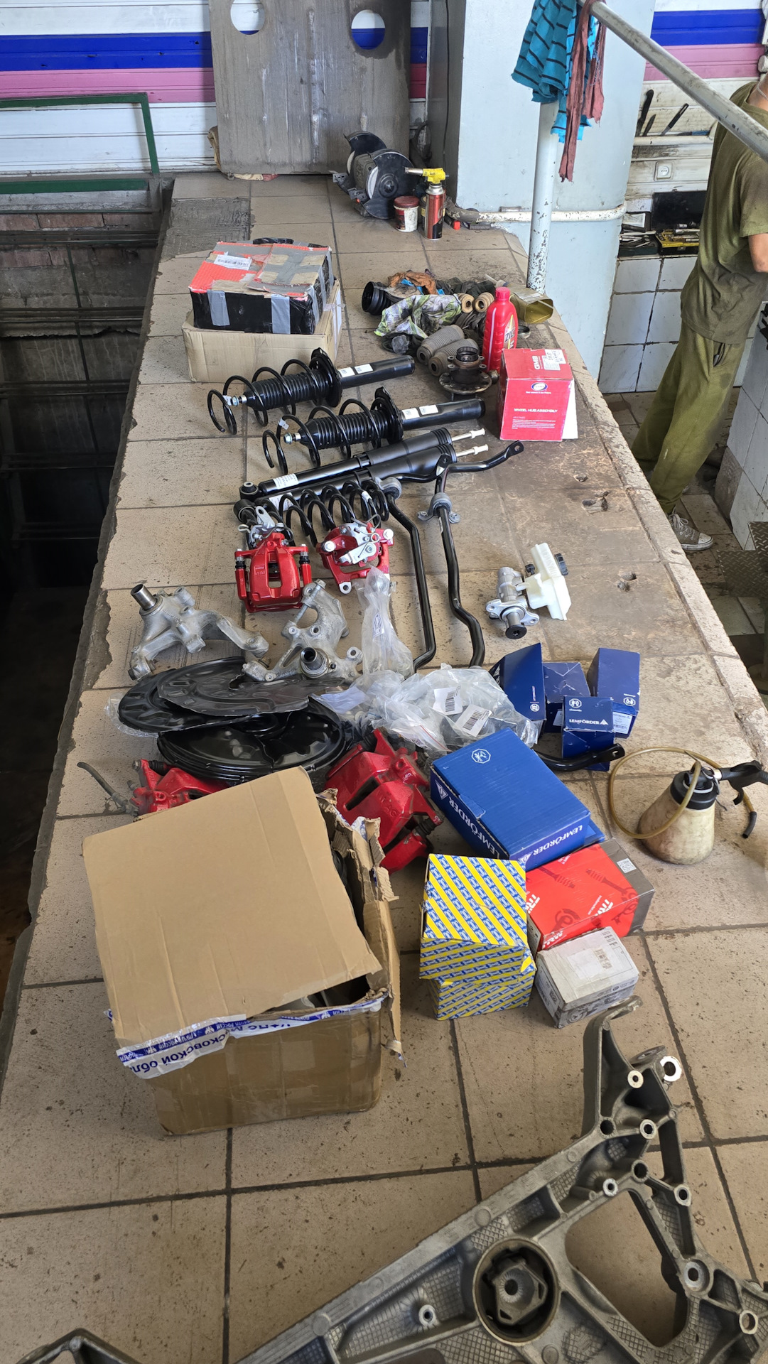

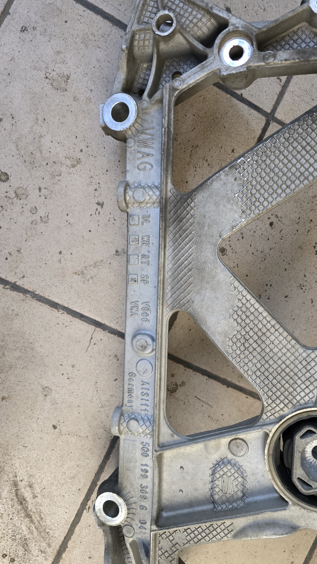

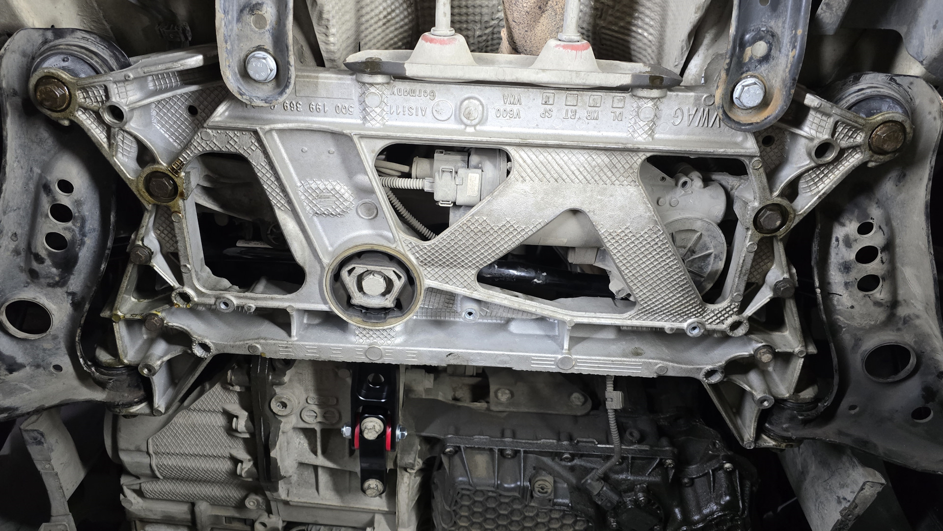

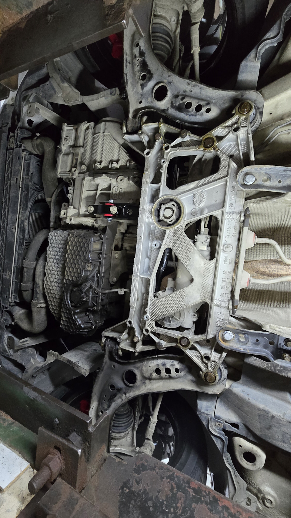

Перед установкой подвески 2UC сайлентов от ауди тт и самых толстых стабов, решил до кучи поменять и подрамник на алюминевый 5Q0199369G, так же была куплена подушка кпп с Али с полиуретаном. и новые болты 4 шт N10695901 и шайба антискользящая 2шт WHT006844. Все благополучно установлено.

говорят добавляют в комфорте они, почувствовал?
я одновременно менял аморты, пружины, опорый и подшипники опорные, стабилизаторы, стойки стабилизаторов, шаровые, сайленты рычагов и подрамник. стало вообще другое авто, так что, что именно добавило комфорта не могу сказать. после ппд подвески я как будто в другое авто сел)))

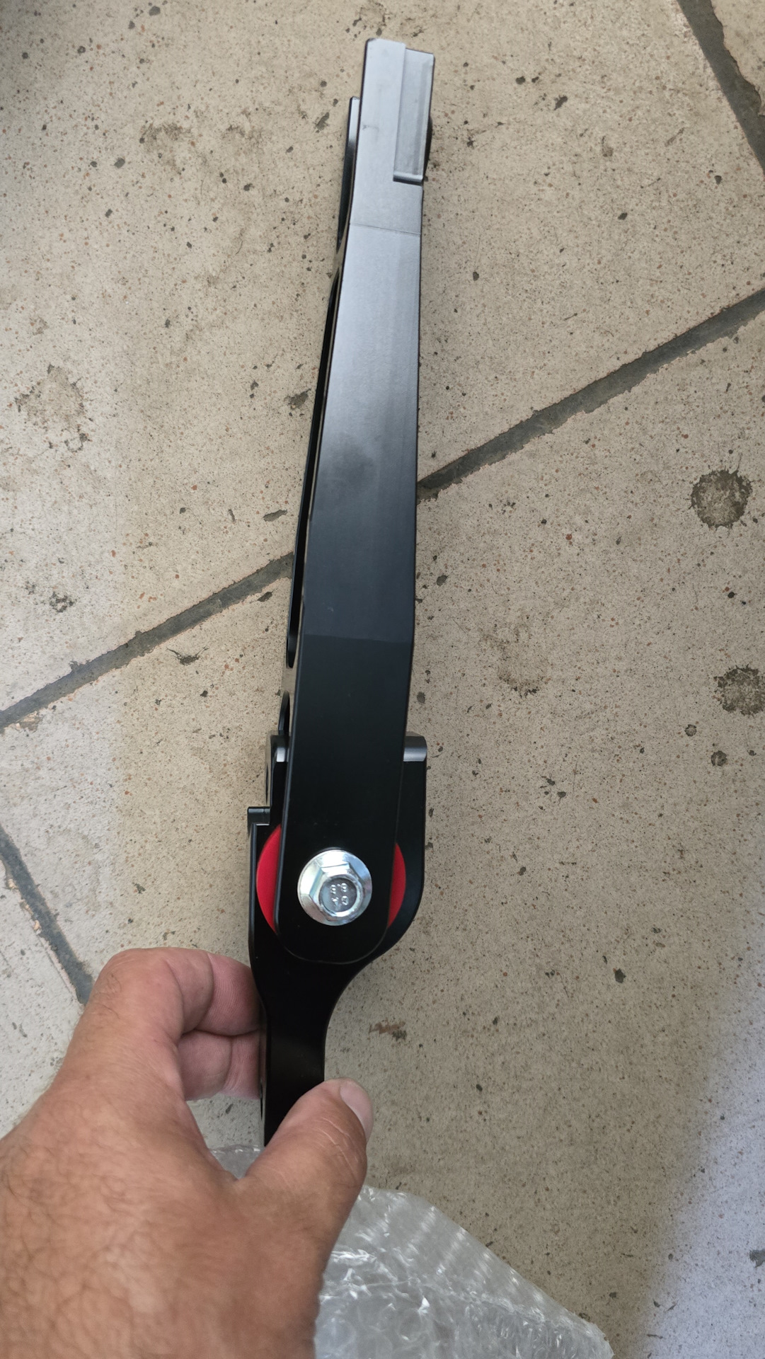

А опора на полиуретане на dq250? Есть ссылка ?
у меня DQ200. вот ссылка aliexpress.ru/item/400004…&sku_id=10000000089134858
Спасибо, просто опора похожа как 250
Не кисло, 5 тысяч выходит )
ага)) мне с доставкой 4745руб вышла))
Ну мне чуть дороже, вот теперь думаю или ее или лемфердер за 3500)
Vlad1219
А ты уже поставил? Какие ощущения ?
Да поставил, вроде бы лучше чем сток, но кардинальные изменений не заметил, родная опора была в хорошем состояние, эта жестковата отрабатывает когда не спеша едешь и резко даёшь газ в пол
Спасибо ! Тогда не буду заморачиваться, возьму лемфердер
Я ещё сам не решил с какой мне больше нравится, если не зайдёт эта, поставлю ориг что приехала с подрамником, у неё пробег 53т км, как новая)))

Где нашёлся подрамник?) Себе тоже подбираю давненько)
На барахолке в телеграм не давно на продаже видел. За 15 отдавали
bankir876
Во Владивостоке купил с ауди а3 из японии, пробег 53т км.
bankir876
Тебе 3Q0 нужен, чтоб 381 коробка влезла)
Они разве разные?)
У 3q0 изгиб под коробку больше, чтоб dq381/dq500 влезли. На 5q0 только dq250 и сухари влазят.
А крепёж аналогичный?
Да, всё одинаковое.
