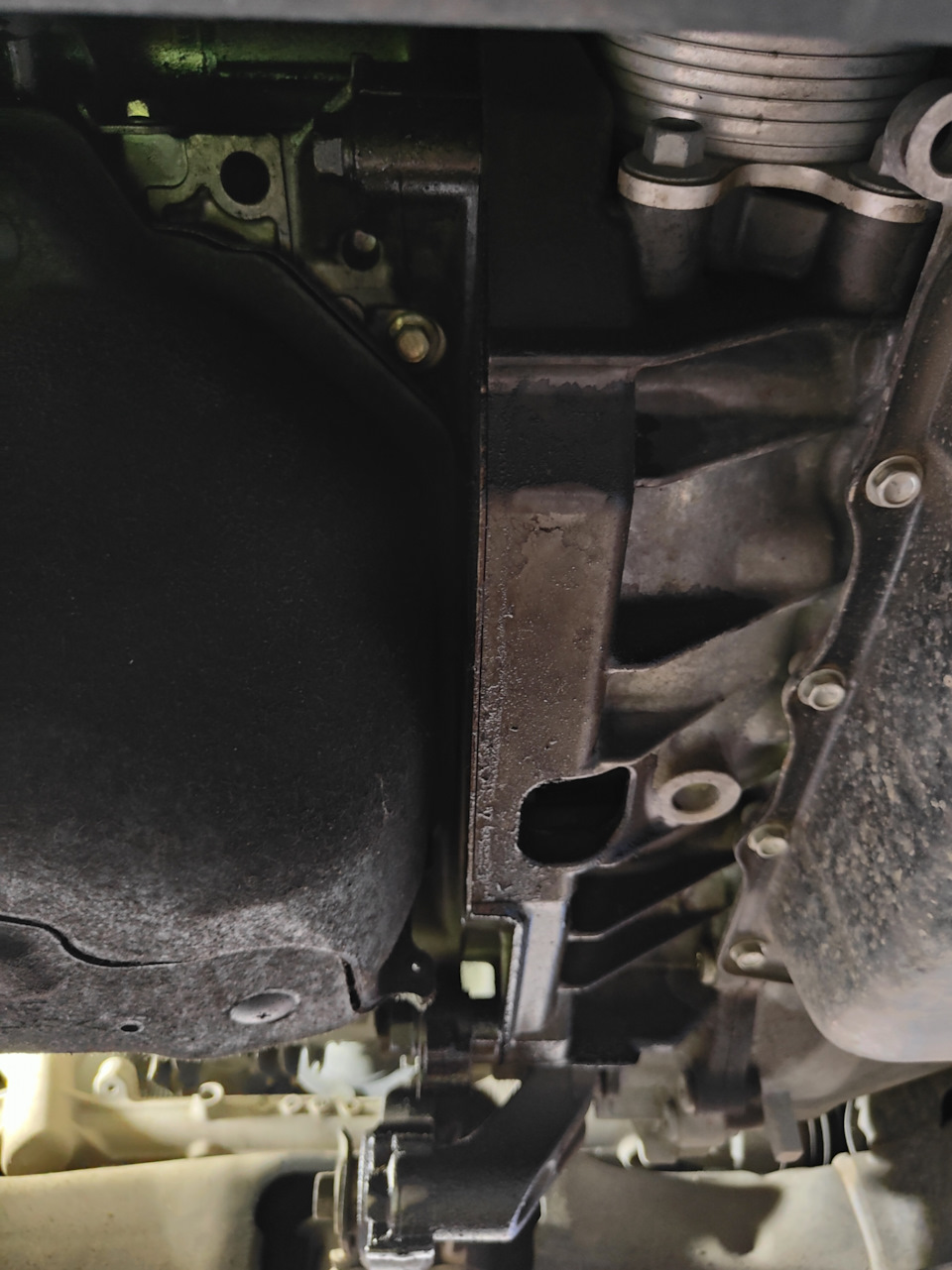

Ещё в прошлом году купил масло в раздатку и редуктор, но времени как то не было, да и не беспокоило это все, но заменить обязательно надо, поехал в сервис
Процесс замены простой, ничего не мешает, открутил, слил, залил, по 500грамм туда и сюда (на сх-5 объем чутка больше будет, у знакомого сх-5 полный привод, ему не хватило грамм 300)
И меня настигла проблема моторов серии S5DPTS, это течь масла из под коллектора или датчика давления масла, в сервисе смотрели откуда давит, но так и не поняли, места там мало, толком не видно, надо замывать все и ездить, потом уже смотреть, самое интересное что уровень не уходит.
Ну и в ближайшее время будет визит в дизельный сервис для чистки впускного коллектора, егрА и кулька

Ну и что по факту было? Откуда течь?
Да фиг знает, в сервисе сказали что трещина есть на коллекторе впускном, я лично ее не видел, пока так езжу
И что там, сильно течет? Сегодня снял шланг на дроссельной, там все в масле, я думаю может это турбина брасает, откуда там масло может появится, сапуна шланг снял там чисто кондицат масло от туда не гонит. Как в пускном коллекторе масло то появляется
Почитай как работает система EGR, все станет понятно тебе сразу
Я уже 4 день про всю эту беду читаю. Егр это обратка выхлопа из двигателя. Но что чо бы в ней масло появилось оно на впуске должно взяться, и если сапун не в масле на то это колпачки — кольца, либо турбина.
У всех там есть масло малость 😎
Информации мало по машине этой, я просто думаю почему то, что все дело в турбине, она ссыт по тихой и масло во впуск кидает, оно там накапливается и бежать начинает. А егр в свою очередь по кругу гоняет и сажей забивает.
Мне ценник на удаление экологии обозначили 23-26к. Но пока решил оставить. Буду ждать инфы, как сделаешь)
Тоже думал вырезать, но чуваки с сервиса переубедили, пока голову не делает пусть стоит, там два варианта из под коллектора из за сажи, или датчик давления масла, не факт что вырезание экологии поможет
Ну я тоже пока не собираюсь, пока не начнёт голову делать. Только если припрет, что нада больше мошчности 😀
