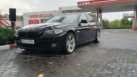

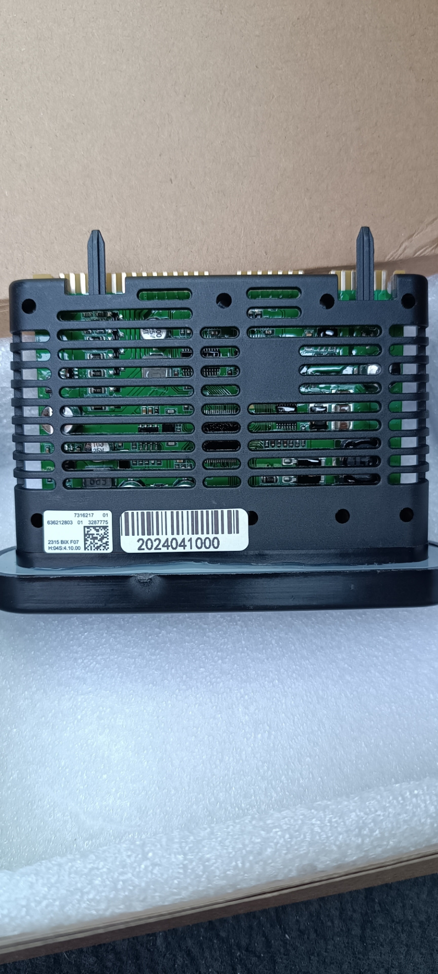

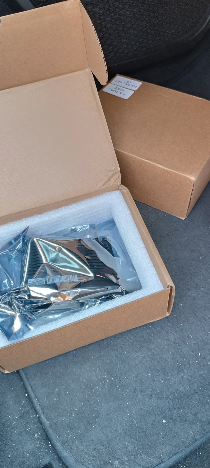

И так, сегодня забрал блоки которые заказал с Алика, заказал я сразу 2 штуки. Описывать как заменить блоки не буду, инфы полно, единственное я колеса не снимал, просто приподнял машину.
Правая сторона была нерабочей — заменил
Левая сторона была рабочая, блок оригинал — заменил.
Взял дкан, подключил комп и прописал блоки т.к. ругались на угол наклона и освещение при повороте. Все прошло отлично, ошибки пропали.
Если кому надо ссылку у кого брал, предоставлю.
Продавец адекватный, сам подсказал какой именно блок нужен.
Всем добра!

Главное скинь номер блока который у тебя по заводу, чел подскажет какой именно
Тоже брал с Али 4 года назад . Ошибок не было, инициализацию не делал . Ремонт в то время стоил 5к, б/у орига 10к. Брал на Али за 2500 :)
У нас за блок б/у 150-170€ просили, с Алика за 70$ забрал оба.
