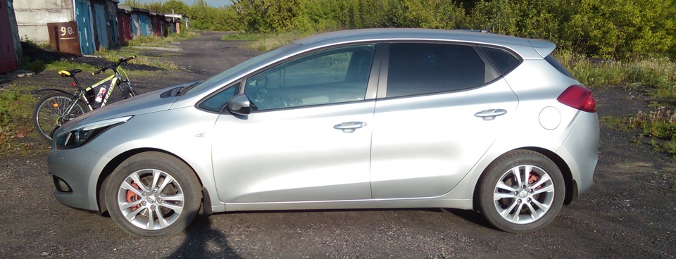

Давно хотел освежить суппорта…но всё руки как то не доходили. Изначально хотел покрасить в желтый цвет, но… В том в магазине не было желтого, не стал искать и купил красный, подумал и красный сойдет.
Зачистил, обезжирил, оклеил газетой и в БОЙ.
Как уже заметили, это далеко не красный, а можно сказать рыжий, таким батареи чугунные красили…
Краску использовал Body HEAT Super, термостойкая(600'С)
Покрасил на три слоя и был доволен проделанной работой. Зато ни у кого нет рыжих суппортов…
В промежутках между слоями помогал сушить лампой 500 Вт и тем самым ускорял сушку
В итоге получилось:
Оригинальные колодки заменил на MANDO

ЗАМЕТОЧКА: краска хорошая, прошло два года и все в идеале. Не облезло, не обгарело…
Может пригодится кому то : я красил обычной нитрокраской. В два слоя. Сохнет очень быстро.
И как эксплуатация?! На долго хватило?
Не обгорает. Вы об этом?
Не обгорает? И не облазиет?
У меня на мониторе это розовый. Гламурно.
))) что у тебя такой за монитор?
Монитор у ноута Macbook Pro Retina, фотографы такие любят, вроде четко показывает, так что перекрашивай :D
Меняй ноут))) этим летом с такими подвигаюсь)))
Похоже на цвет кирпича красного, нормально вышло.
Самому уже нравится)))
