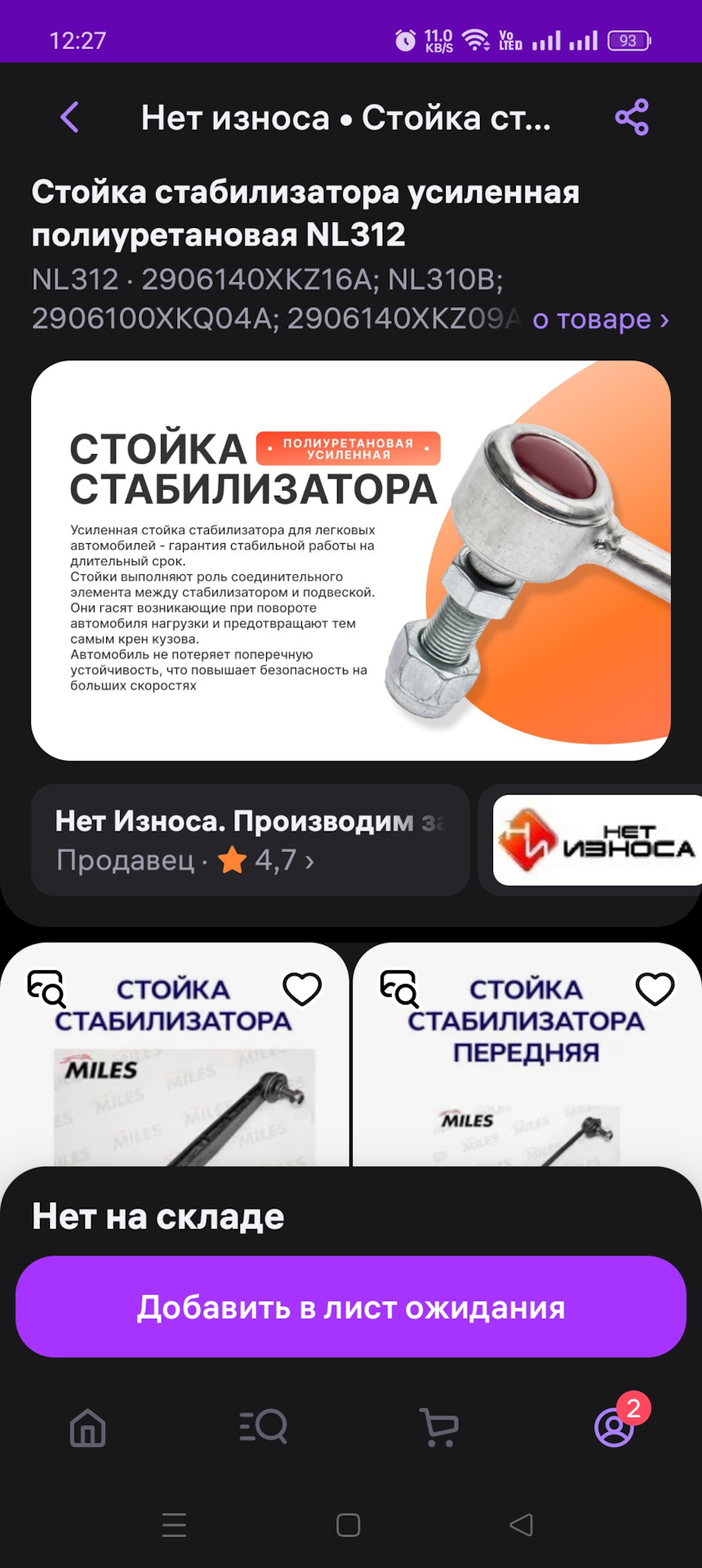

И тут появился "Он" — щелчок спереди справа, который уходит не собирался. Дело простое, едем на яму и наконец-то находим виновника — нижний шарнир стойки стабилизатора. Аж прям отлегло.
Выбор на наш авто такой запчасти большой. Всё таки корни от Хонды СРВ, стал изучать и зацепился глазом за новомодную тему — стойки на полиуретановых шарнирах. Цена смешная, WB в помощь и через три дня всё установлено.
Процедуру описывать сильно не буду, кроме одного момента, всё гайки со старых стоек открутились без проблем. Три года и 46тык, всё таки. Честно думал без болгарки не получится.
Итак встречаем:
Они по каталогу на Н6, есть специально на F7, но разница всего 2мм и 200р. Итого, 1 мм стойки по задумке производителя стоит 100р :)
Давайте проголосуем, сколько проходит это чудо инженерной мысли.

16500км на них. Постоянно по рыбалкам/грибам. Пока проблем нет
Поставил на перед и зад пока работают
Сколько проехал? Если не секрет.
На задних больше 40т км, на передних не помню
Это говно. Ну провдешь эксперимент, хорошо не дорогой.
Как ты это понял?
По отзывам, еще с Весты.
Ну не зря с завода ШС стоят на конца стойки стаба. А тут одни молодцы, налюбили всю автоиндустрию.
Как сломаются — пиши отзыв, получим точный пробег.
Ок
wraithik
Мне тоже интересно. Цена не большая для проверки. Ход подвески большой, это же не КИЯ, думаю не на долго. Но интересно :)
С фирмой "нет износа" это лотерея. Иного прям "на века", а иногда печально все.
Ну вот ещё один билетик. Посмотрим, что будет.
Пока более 18500 тыс прошли, все гуд
