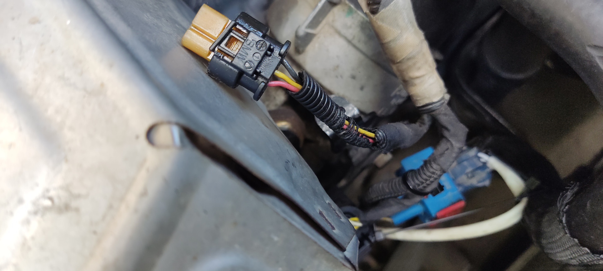

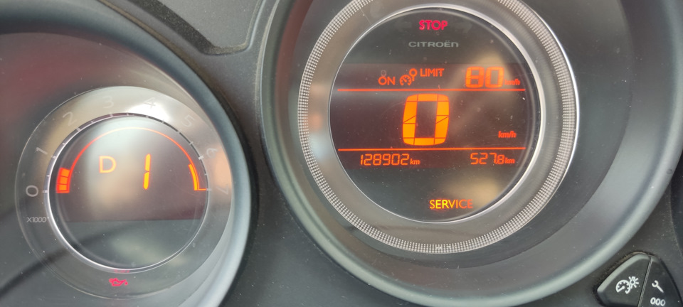

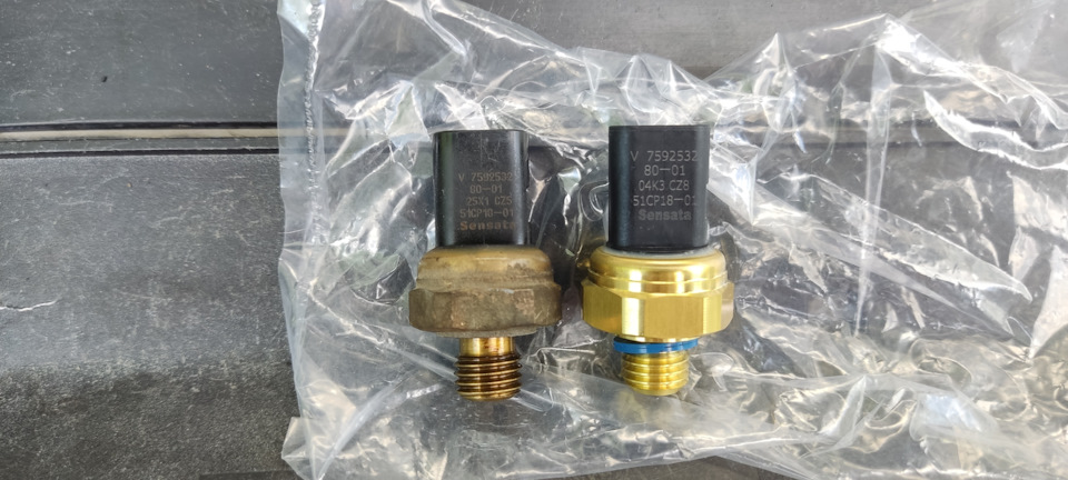

Ехал я себе спокойненько и вдруг посыпались ошибки, писк зуммера — ошибка по двигателю, давлению масла, на панели загорелся стоп, сервис и масляная лейка. Ну что опять такое. ? Ситроён в последнее время преподносит сюрпризы. Остановился, открыл капот — датчик давления масла рядом с масляным фильтром весь в масле в районе разъёма. Дело ясное. Стал искать аналог, так как оригинал уже не наше все арт. 1131K8 . Выбрал на озоне за 1300 типа оригинал ( хотя я думаю что вряд ли — но очень похож), отзывы в основном положительные — посмотрим сколько проходит.
Откручиваем 6 болтов крепления теплового экрана выпускного коллектора, удлиненной головкой на 24 отворачиваем датчик ( масло не потекло), поставил новый завернув его как и положено динамометрическим ключом с усилием 20Нм. Закрутил экран и почистил разъёмы очистителем контактов. Все работает, ошибки пропали, едем дальше.

QR код не бьется, увы это качественная подделка. Цена конечно на оригинал конь.
Таких полно свечей вроде QR код есть, но он фальшивый.
Так я и не утверждал что это оригинал, но похож. Посмотрим на сколько хватит.
