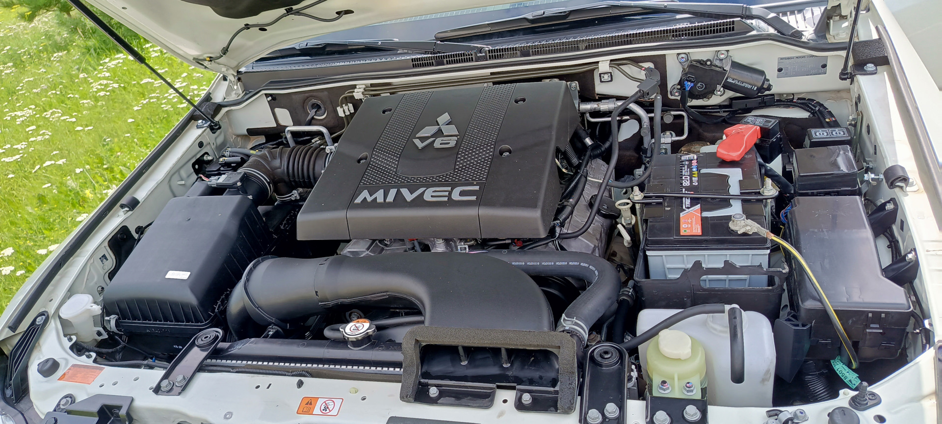

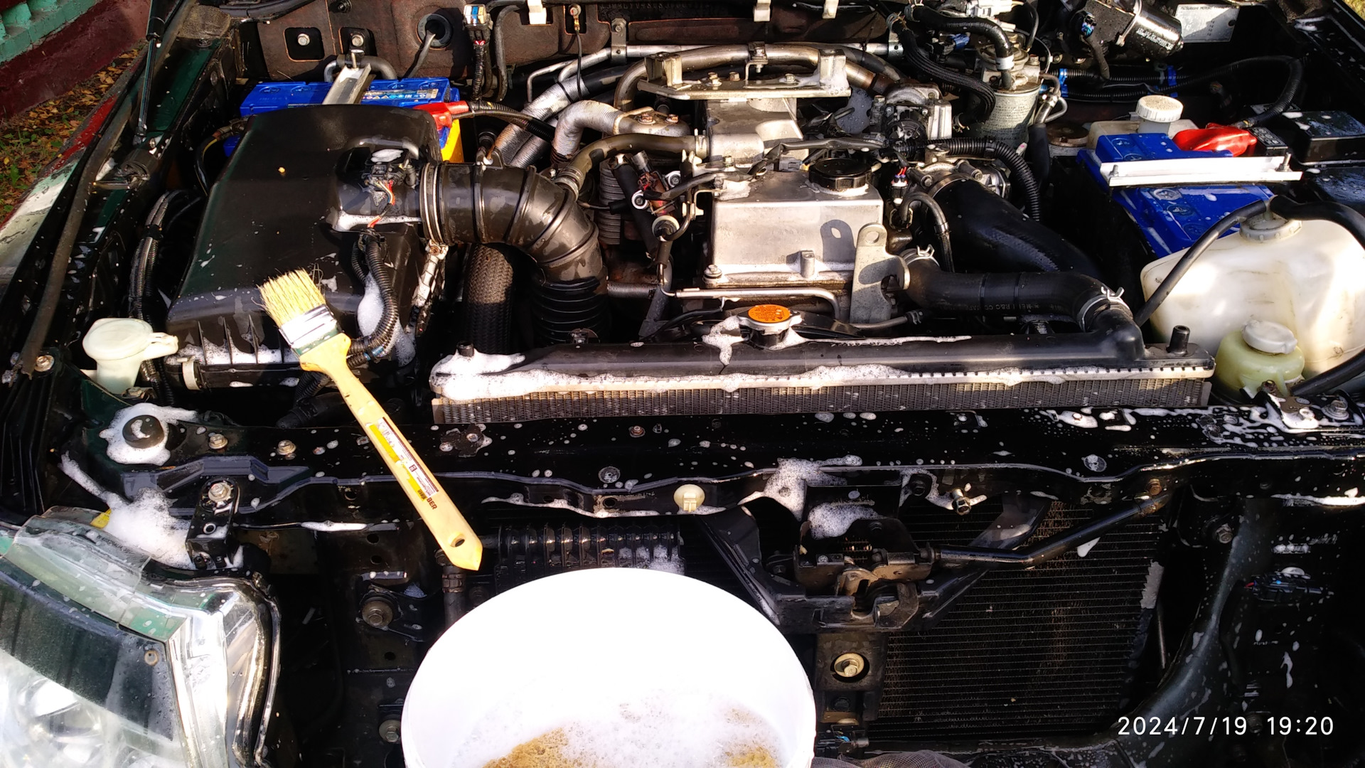

Всем привет, хоть и не часто заглядываю под капот но все же хотелось чтобы под капотом было чисто. Читал отзывы про мойку двигателя, у кого то все проходило хорошо, а у кого то с последствиями, но все же я решил рискнуть и как оказалось не зря. Помыл двигатель спец химией, сполоснул мойкой высокого давления и все фишки продул компрессором, оставил высыхать на ночь. Утром завел, работает как часы, можно не бояться и мыть по чаще.

Только без сильного давления или держать брандспойт подальше иначе оплетку жгутов может взлохматить.
Это да, я держал на расстоянии полутора метров примерно
Так то я тоже сам мою, но был случай на мойке попросил помыть, помыли так, что пришлось местами жгуты перематывать…
Коллега 😁, я даже немного раскидал шелуху.
Вообще без риска… Приезжаешь на самомойку и пшикаешь туже пену что и на кузов… Несколько раз так проделывал.
На горячем движке?
На всех авто мою ДВС раз в год. Всё пучком 😉
