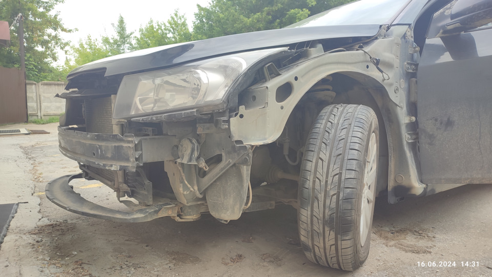

Вот блин! на пробеге 268 000 км, правый порог низ, сквозные дыры появились, одна ближе к крылу переднему, вторая рядом, где то 100-150 мм от первой, смотрел в дыры с фонариком, усилитель целый, дальше дыр нет по порогу.
Думаю очистить это место, загрунтовать., наклепать полосу и обработать чем нибудь против коррозии или молотковой краской покрасить, варить не хочу низ.
дыры снизу в правом пороге, сквозные, порог подгнил.
Пробег: 268 000 км

Или делать порог или не лезть вообще, промыть, зачистить обработать отверстие цинкарем, можно пушсало закинуть туда чтобы дальше не шло
а надо
Добрый день, да как то не очень, зная что дыры в порогах, хоть как то закрыть на время, наверное варить однозначно надо будет
Я сам дырку сделал случайно домкратом, соскочил с рёбра и проткнул порог, немного смяв, дырка в размер головки домкрата, внутри оказалось гора песка просеянного с пылью, пробки вынул, края ржавые.
Посмотрел статейки и начал чистить и ремонтировать.
Загнал на мойку. Снял подкрылки, чтобы открыть большие резиновые пробки, в них прям пистолет Керхера свободно про лезет внутрь. Пролил пеной и смыл водой, предварительно вынул всё пробки из порогов до задней арки.
Грязь с комками лилась из каждой дырки долго.
Было жарко, просушить всё с открытыми пробками.
Побрызгал на всё ржавые места удалителем ржавчины с цинком, кислота кипит съедает ржавчину, долго держать её нельзя, будет хуже если останется внутри. Опять поехал на мойку и тщательно опять пролил всё пороги чистой водой пока не перестало пахнуть кислотой.
Высушил снова, обезжирил аэрозольным средством и нанёс эпоксидный грунт, он быстро засох. Развёл битумную мастику и пушсало 1х1, разогрел до жидкого состояния, покрасил всё кисточкой толстым слоем. Внутрь порогов набрызгал аэрозольное пушсало, закрыл всё пробки, поставил подкрылки.
А дырку от домкрата выпрямил и заклеил стеклотканью пропитанной мастикой. Засохло не протянуть! Прочнее порога. Часов 6 возни с 2 мойками.
Месяц тому перваривал. Тоже дырка была. Решил целиком менять. Резаный порог изнутри был весь ржавый. Лоскутами не вариант так как изнутри все грустно будет. Будешь затем опять делать. Лучше сразу целиком. Да и готовые пороги недорого стоят.

Я написал как сам делал выше.
А когда приезжал на мойку пару раз, я снимал даже крылья, красил мастикой крылья изнутри и все арки. На мою машину без крыльев и бампера обратил внимание мойщик и рассказывал мне как они в деревне делают антикор для порогов. Говорит, что пока нет сквозных дыр, просто проливают все пороги отработкой при каждой замене масла. Говорит работает хорошо, только первое время проблемы с парковкой, масло капает из пробок.

Мне вышло 30 т. р. под ключ в москве. Это вместе с порогом. В одном сервисе мне готовы были сделать за 65 т. р.))) В основном около 30 т. р. Я звонил многим. Плюс гарантию дали на год. Делай лучше целиком.
