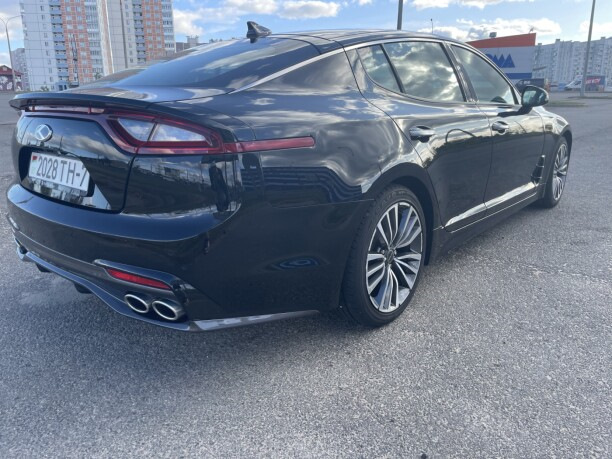

Вот такая была при покупке:

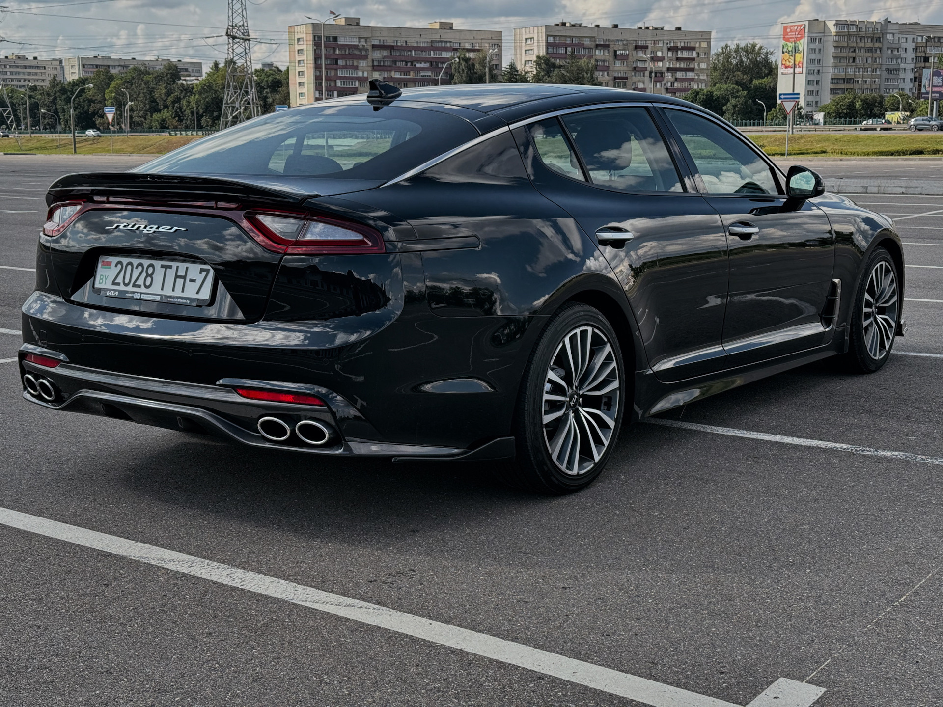

Вот такая на сегодняшний момент:
Что сделал:
1) Русифицировано меню
2) Сделано ТО масла + фильтра
3) Заменены свечи
4) Заменена лямбда
5) Заменены диски и колодки
6) Сделана полировка + керамика
7) Сделана химчистка
8) Стекло заклеено атермальной пленкой
9) Заклеены фары, под ручки, стойки, низа крыльев, зона выгрузки, полосы на люке в антигравийную пленку
10) Замене задний шильдик
11) Убран передний шильдик
12) Установлен ГТ бампер + накладки + губа + сетки в решетку
13) Куплен пластик которого не хватало под капотом
14) Заменен передний суппорт
15) Установлен ГТ руль + лепестки
16) Сделан 2й ключ
17) Произведена профилактика топливной системы
18) Убраны вмятины по системе PDR
19) Накладки задний бампер
20) Спойлер на крышку багажника
21) Установлен обогрев руля ( руль+кнопки+ улитка)
22) Отремонтирована электрика зеркала
23) Заменены кучу пистонов на оригинал
24) Покрашены суппорта
25) Установлены педали от ГТ
Вроде минимально, что помню написал.
26) Из купленного но не поставленного, все работает исправно просто брал, что б брать и что-то делать 😅 :
1 Новый ТНВД с 1 на конце
2 Комплект новых болтов
3 Новый тормозной шланг
4 Новый датчик АБС
5 3 фильтра
Из того что еще едет : новая оригинальная защита мотора + комплект болтов под ее, заглушки ЦО нового образца .
Из планов :
Черный потолок
Задний рестовый бампер ГТ
Новые диски
Красные ремни
Лезвия на пороги
Зеркала с мертвыми зонами ГТ
