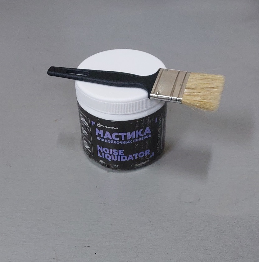

Но есть нюанс, на войлок ни клеется никакая вибра ни другие обычные материады.
Что же делать в этом случае?
Есть решение.
Предупреждаю, не для белоручек и руко-ягодичных.
Приобретаем следующие ингредиенты:
Далее снимаем подкрылки и тащим их на мойку, после не суша их, прям мокрыми ставим в удобное положение.
Не ждем когда высохнет, а сразу же накладываем NoiseBlock 2
Далее монтируем подкрылки на свои родные места.
Выводы делать не стану, кто прочел внимательно поймет все сам. Ну, а те кто так и не понял…
Попробуете сами — узнаете.
Все.

Интересно. Кат номер мастики есть?
10537-01-00
