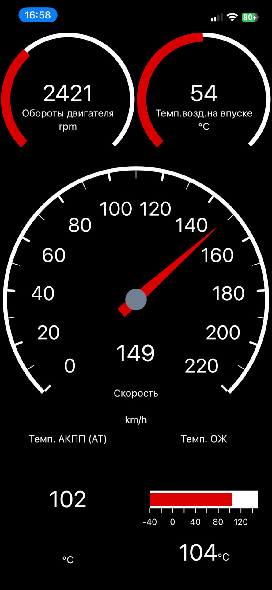

Уехал в отпуск, мониторил показатели, могу сделать небольшой отчет.
При крейсерской скорости в 150-160 температура АКПП и ОЖ находятся примерно +- 105 градусов
Что позволило спокойно проехать всю дорогу с этой скоростью и выше. В прошлом году я себе такого позволить не мог, мин 15-20 такого жогова и коробка в сильном перегреве и потом очень долго остывает, сейчас все стабильно, упала и температура ОЖ, хотел усилить охлаждение радиатора, но не успел, думаю если уложить в постоянные 95 градусов по ОЖ с коробки еще градусов 5 можно скинуть. Когда солнце село, градусов на 5 упали температуры, мухи стало легче дышать и поехала чуть бодрее

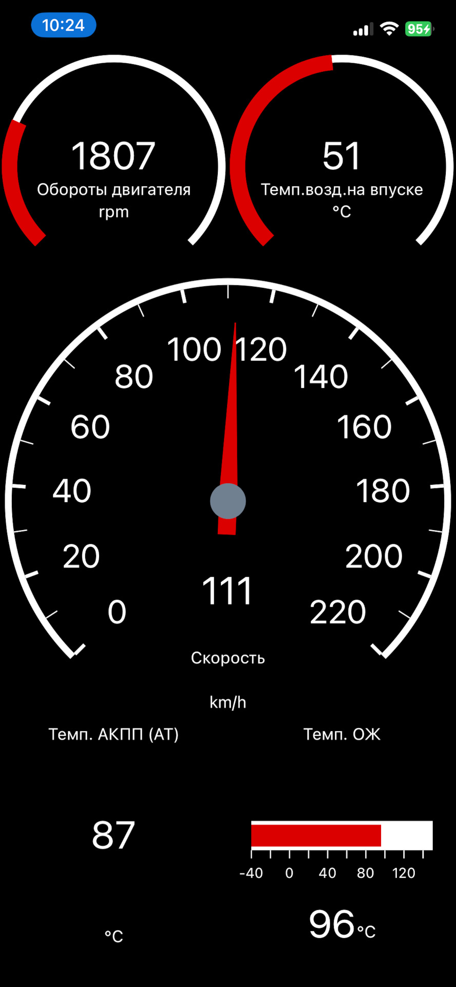

В Крыму потестил еще 2 режима, за бортом +32 градуса
Скорость 110 на круизе

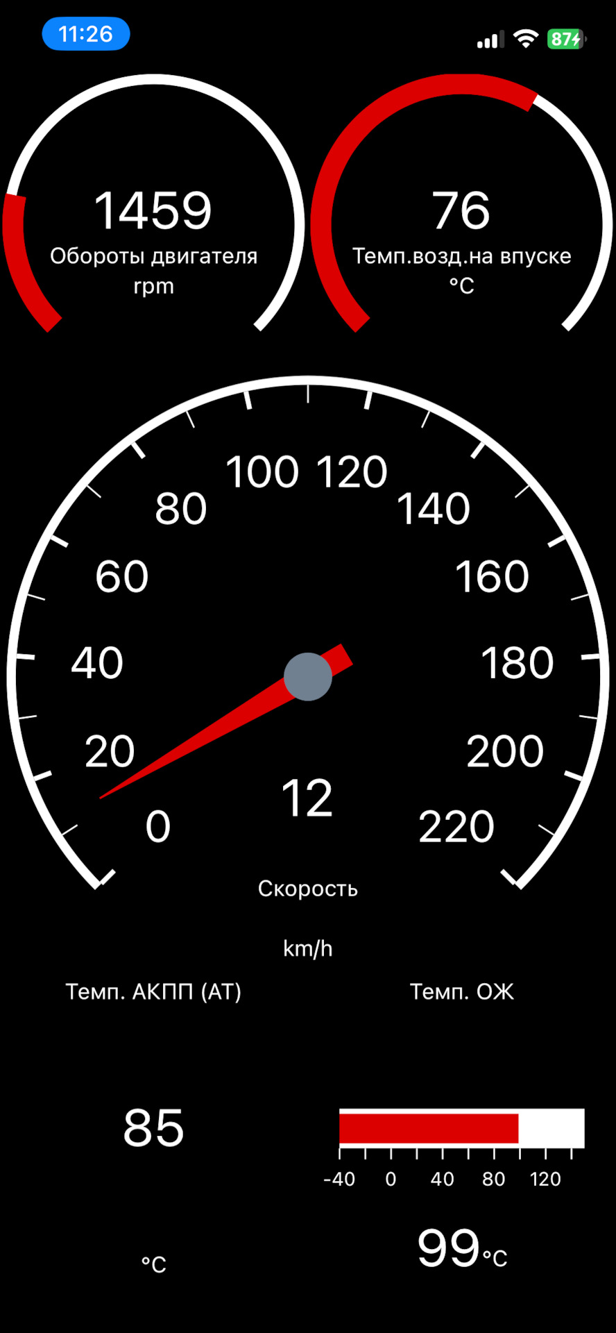

Также успел полазить по горам, тут вообще нет никаких вопросов, все вывозит, не то что в прошлом году )))
Пробовал с понижайкой и без нее, все примерно в тех же цифрах

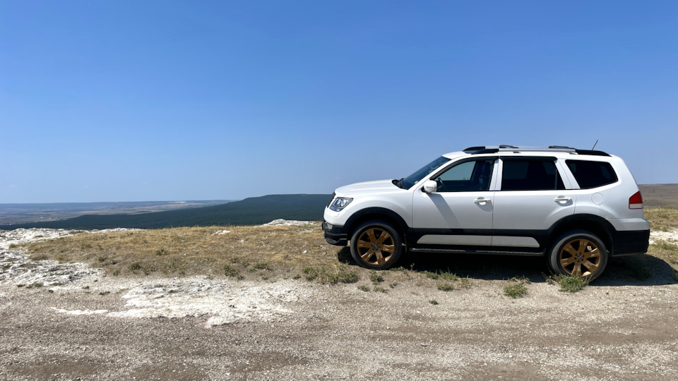

Ну и пару фоток белой скалы с Крыма )
