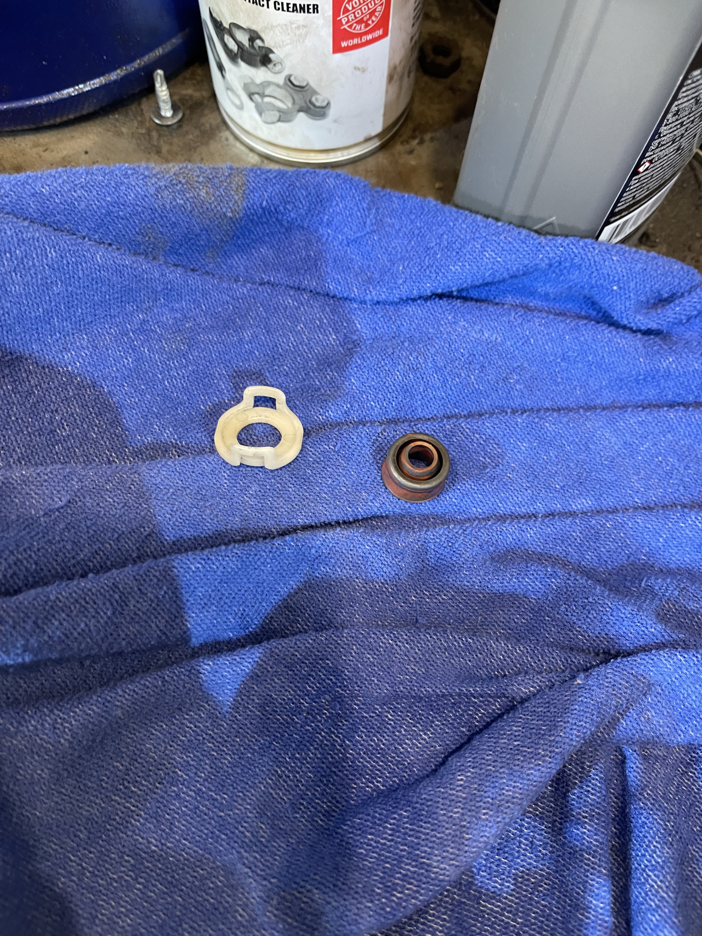

Заказал фильтр для Mazda 2 от Patron. Избегал бренд MATSUMA, так как наслышан о проблемах со сборкой. Выбор сделал на основе рейтингов на Emex.
Установка:
Фильтр встал идеально. В комплекте были все необходимые уплотнительные кольца и пружинки.
