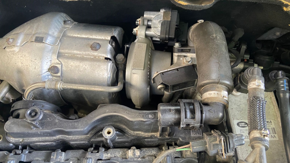

Отпуск закончился. Проблемы остались.
Машина доехала до мск на эвакуаторе, за 70 000р. У ворот сервиса была за 3 дня до даты записи. Спасибо, что приняли и оставили у себя на постой.
Прошло 10 дней, из них 1,5 дня на саму работу по замене турбины на восстановленную (предлагали поставить новую, но цена сразу х2). Остальные дни, машина ждала своей очереди, и попало так, что за первые пол дня (условно) её разобрали, потом у мастера и сервисмена закончилась смена, а в лр-весте не принято, чтобы кто-то за кого-то другого доделывал работу (ну по крайней мере мне так задекларировали), и еще 4 дня машина ждала когда люди выйдут на работу и доделают начатое.
Одной заменой турбины работы не ограничились, пришлось вырезать и сажевый фильтр. Со слов мастера, в него попало много масла, и он уже не в рабочем состоянии после такого. Также нашли три осколка от лопастей. На всякий случай заменили еще и воздушный фильтр, и масло в двигателе (так как со слов лр-вест из интеркулера слилось 3 литра). Масло и масляный фильтр привез я, оставалось с прошлой замены. Саму разрушенную турбину мне не сфотали.
По итогу проведенных работ имеем горящий постоянно горящий чекинжин (из-за ошибок кислородного датчика и температуры отработавших газов, со слов лр-вест — на них возможно попало масло и они от этого вышли из строя) и вот уже двое суток внезапно выскакивает "ограничение мощности".
Даже появилась последовательность, при которой появляется "ограничение мощности"., это полностью прогретая машина, сверхмалая скорость, обычно старт со светофора, вялый разгон и обороты растут до 3-4 тысяч, загорается "потеря мощности", тошню так до свободного пятачка. Глушу. Через 5 минут завожу — ошибки этой уже нет — машина едет, как и прежде. Возможно это нормальный процесс "притирки", но в явном виде об этом лр-вест не говорит, как собственно и о том, что это не нормально и никогда такого ни у кого не было. Вчера и сегодня, по итогам дней, написал в лр-вест на почту, ответа пока не поступало.
Я думаю, надо мне покупать эти датчики, ехать их менять и попутно разбираться с проблемой "ограничение мощности".
Честно сказать, я думал, что замена турбины, это двольно отработанная процедура, ан нет. Свою ньюансы.

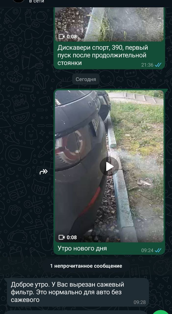

Машина кстати не дымит, и даже при кикдауне, никакого черного облака копоти не видно в зеркало.
Ваши предложения, пожелания — в комментарии ))

У меня вырезан, никакого дымления при запуске нет, пусть не пи3дят дилетанты. Еще надо засечь на сколько их перебранной турбины хватит с заглушенным ЕГР
