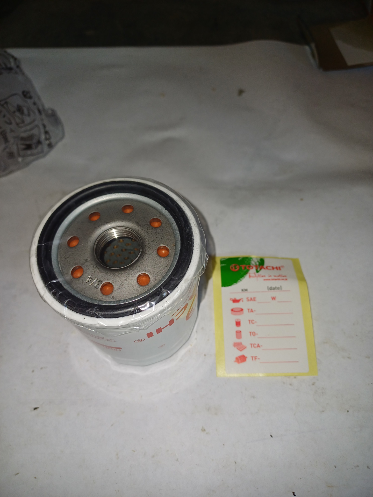

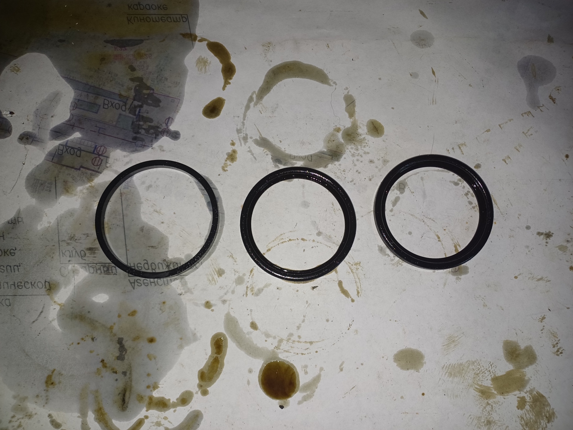

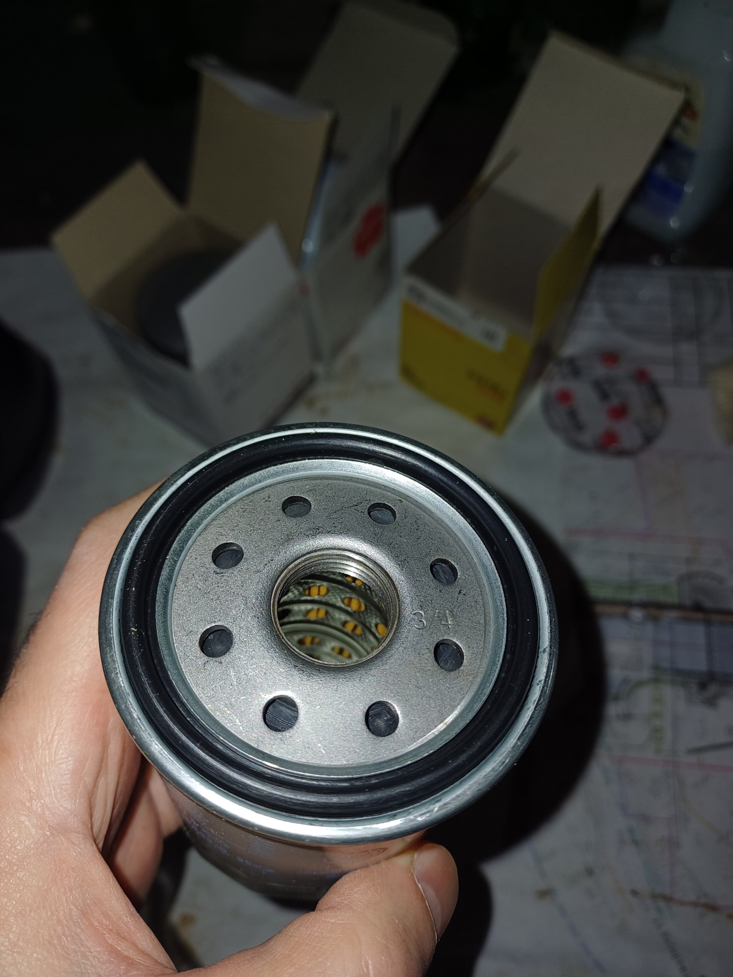

На этот раз на распил попали бюджетные фильтры:
— JS ASAKASHI C218J
— TOTACHI TC1042
— MASUMA MFC1229

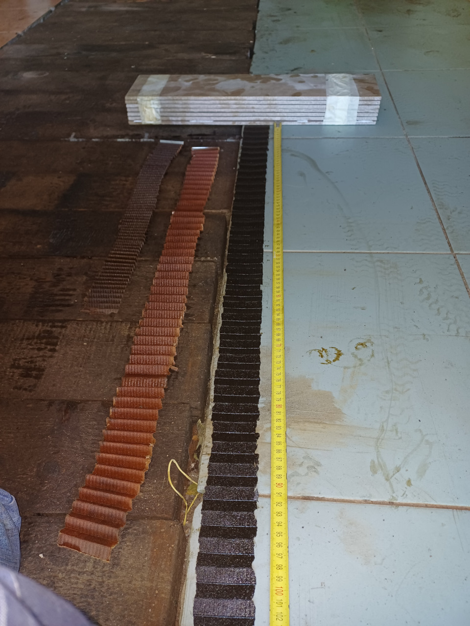

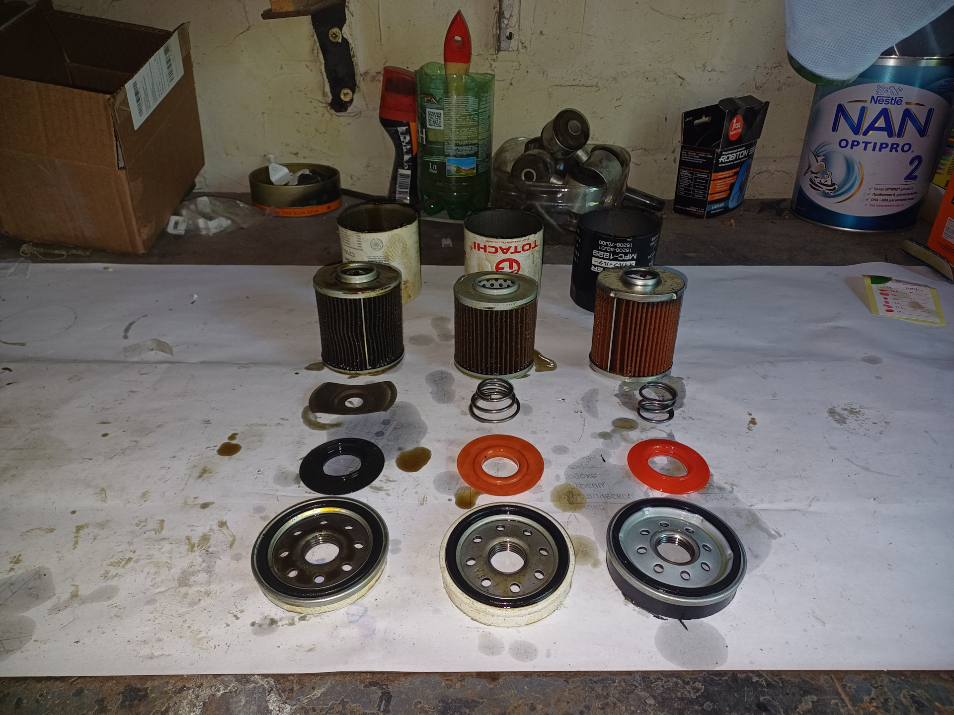

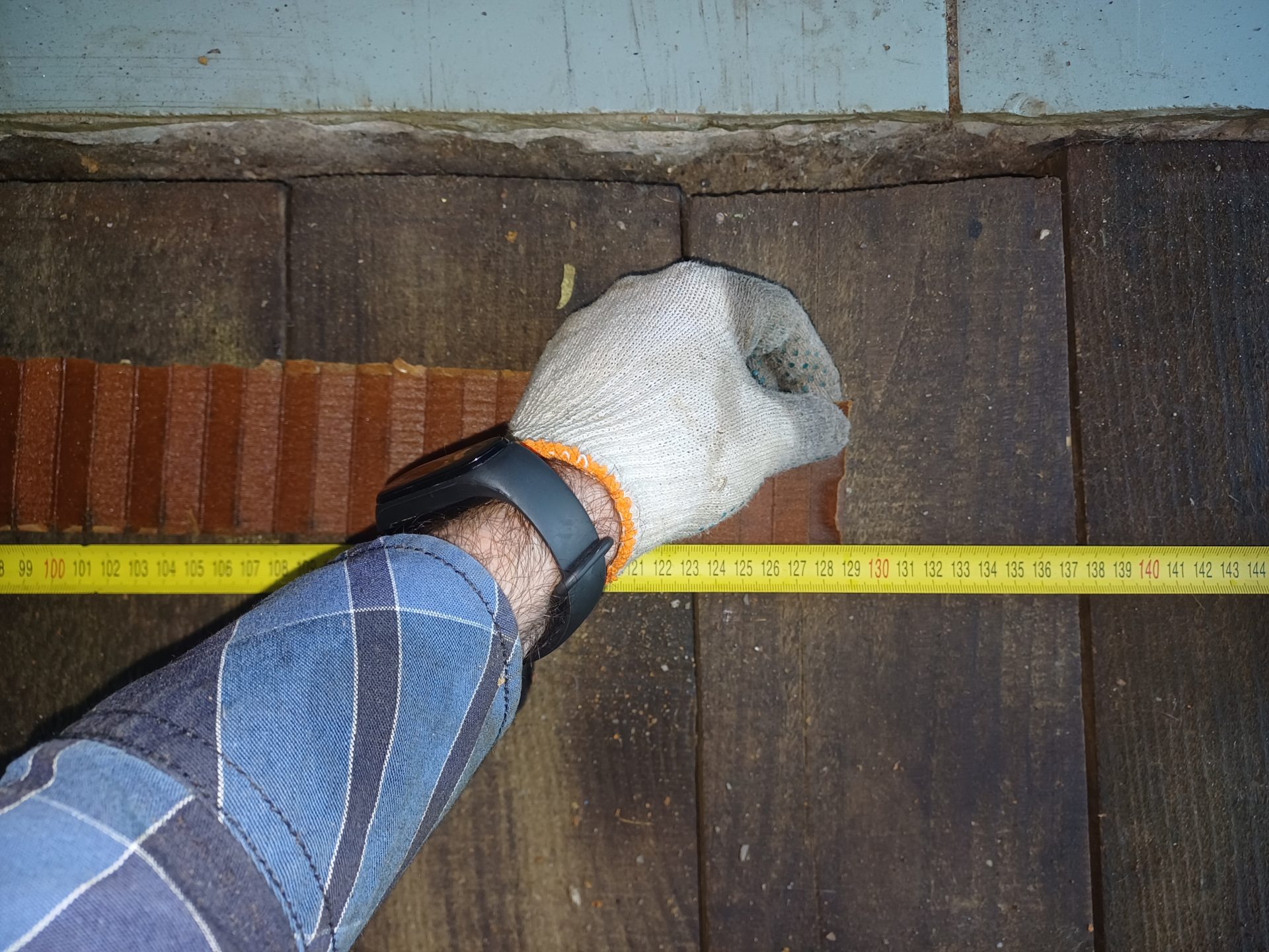

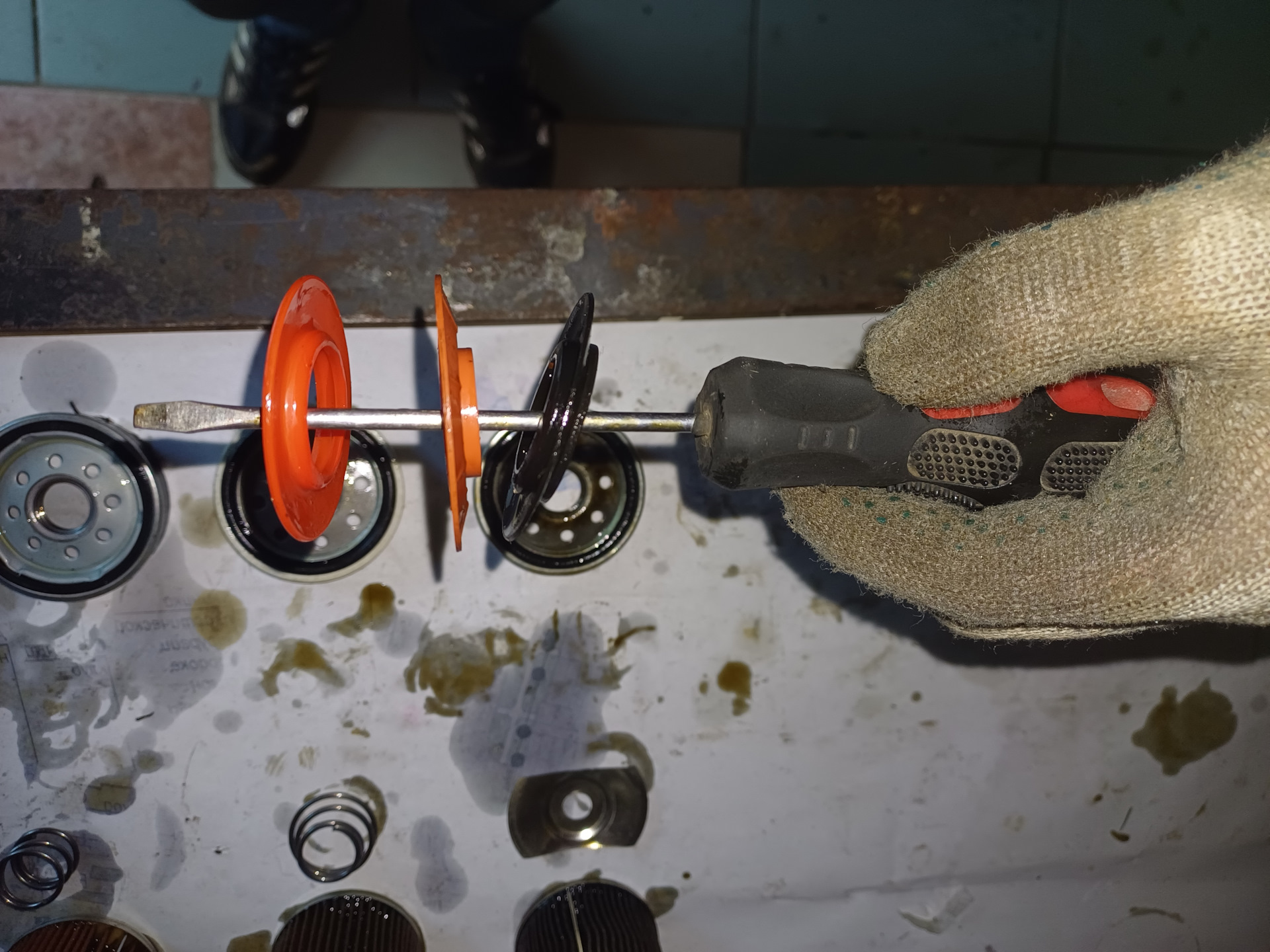

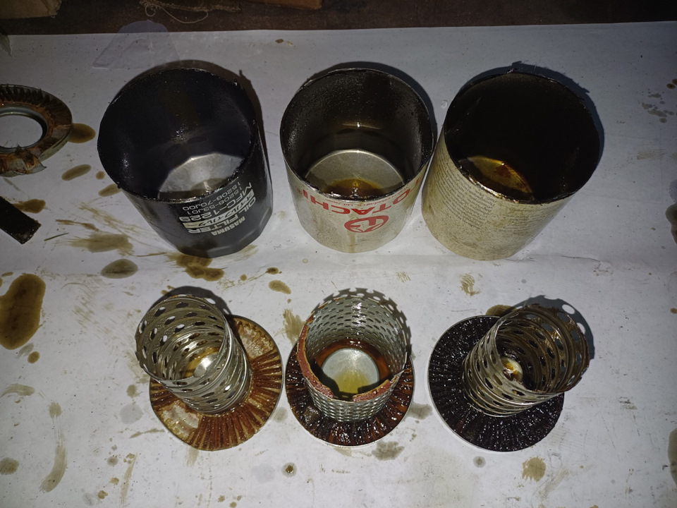

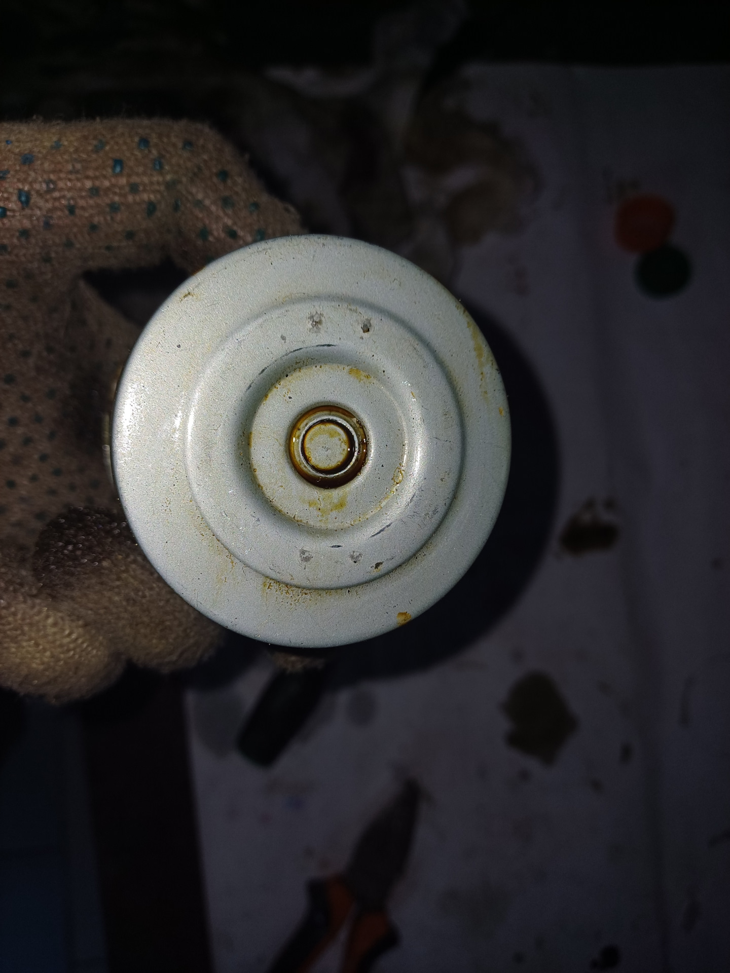

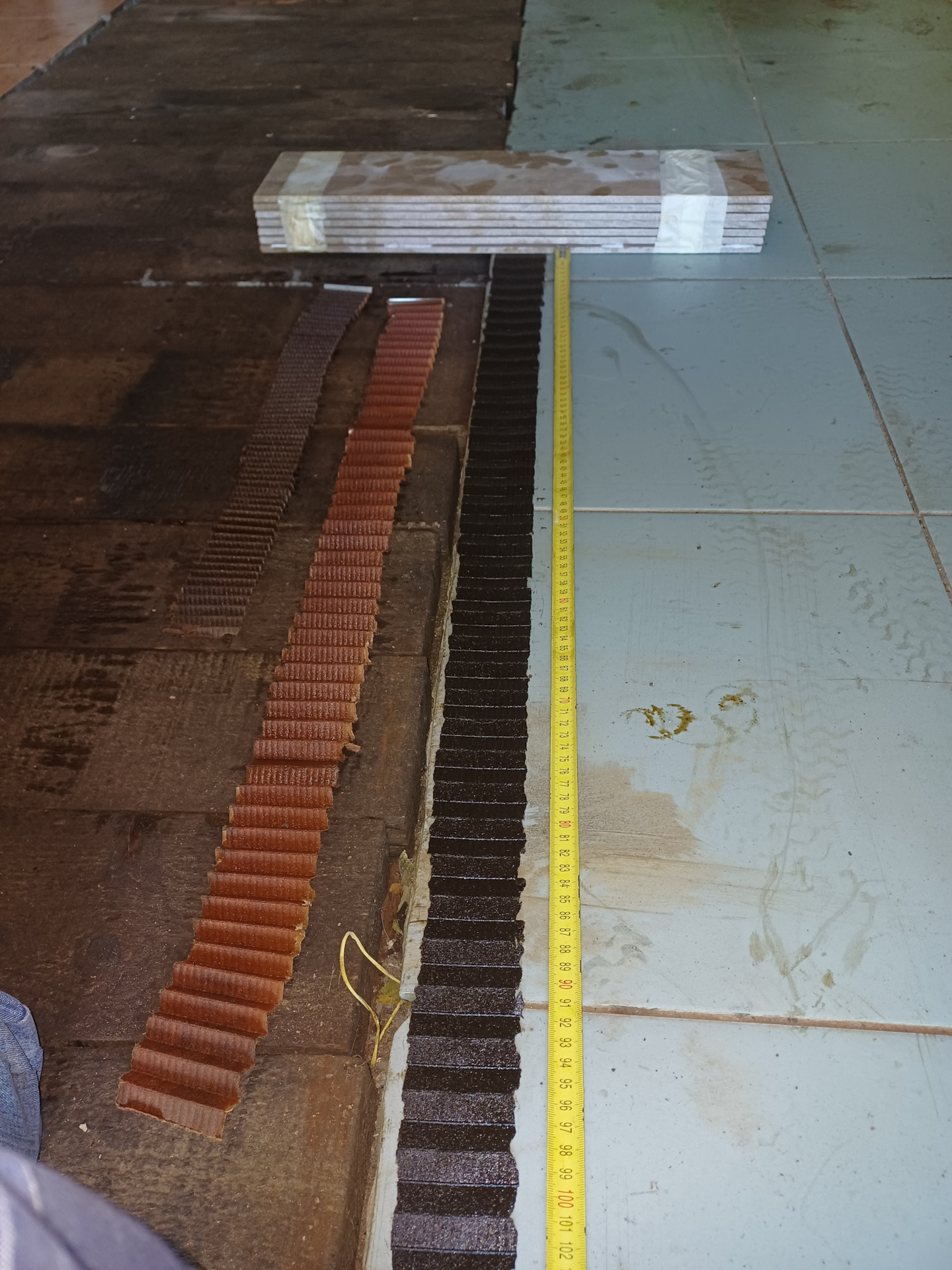

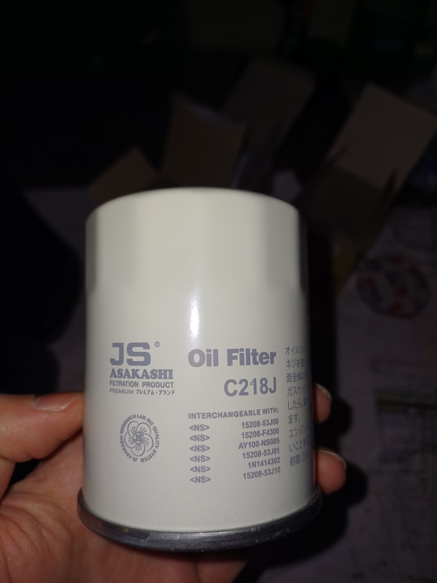

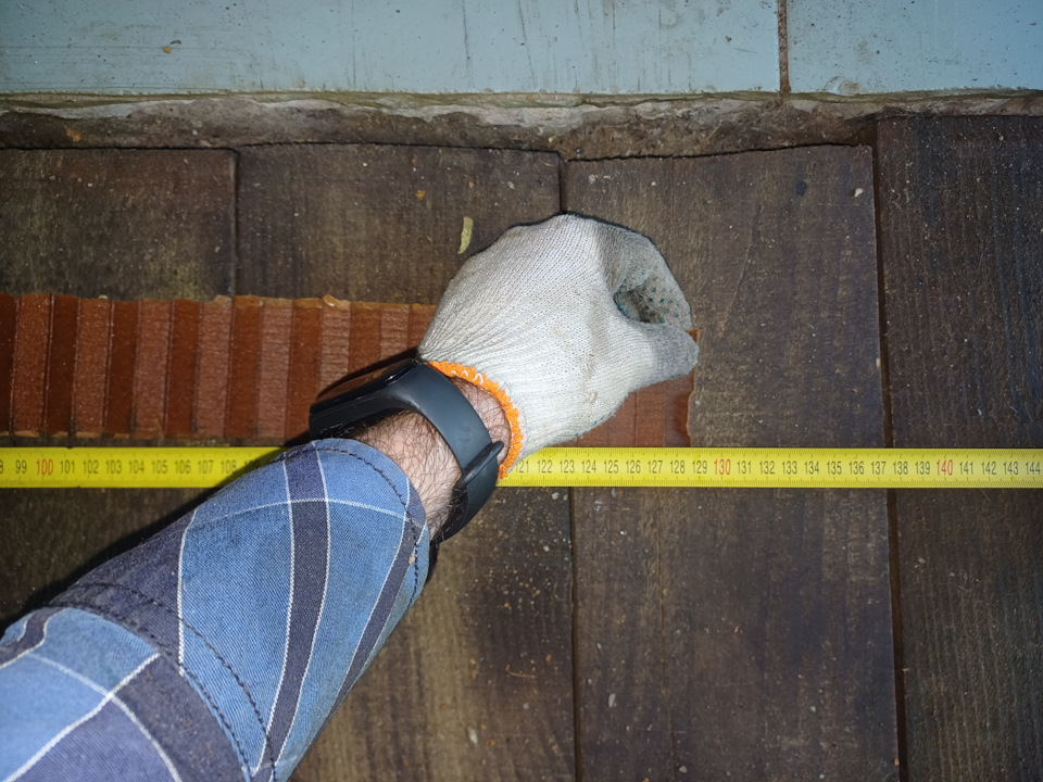

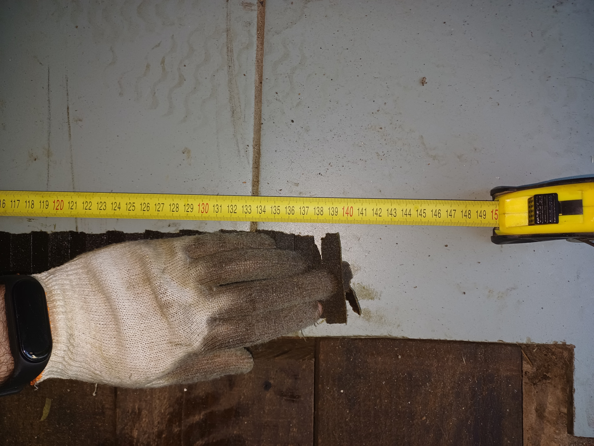

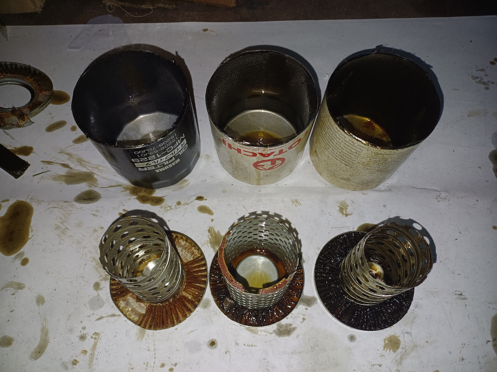

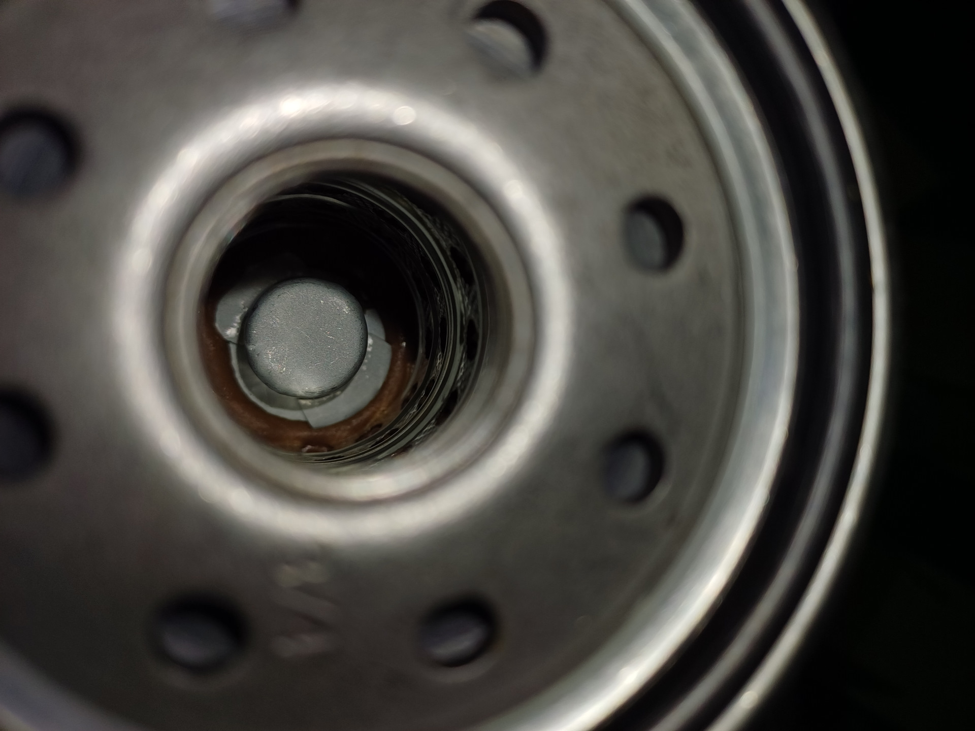

Начнем по порядку, первый на распил попадает JS ASAKASHI C218J конструкция простая и надежная, обойма крепка, присутствует перепускной клапан, против дренажный клапан силиконовый средней толщины, площадь фильтрующей поверхности 6,5х140 = 910 см2, максимальная в этом распиле, так и в целом довольно приличная.

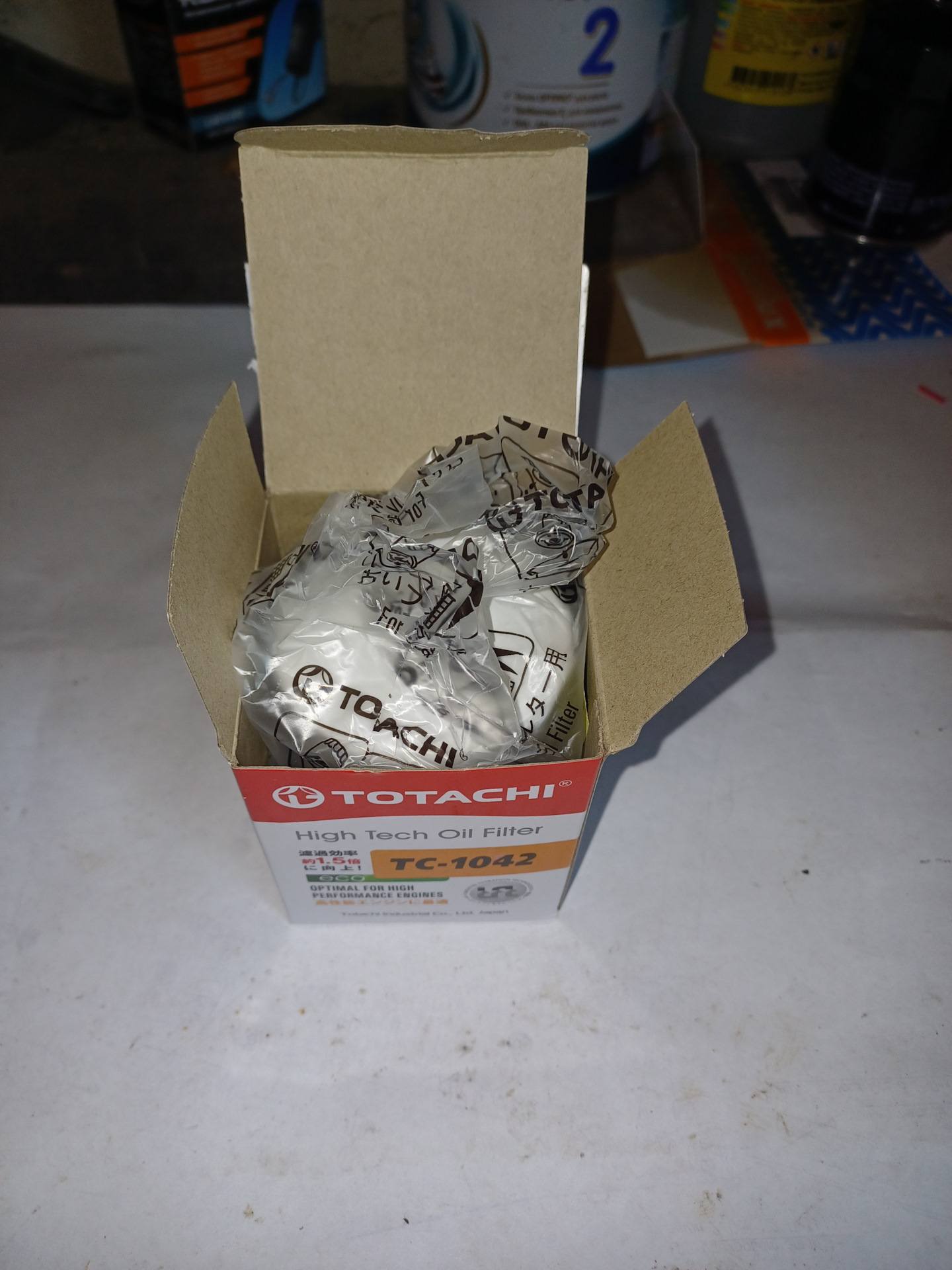

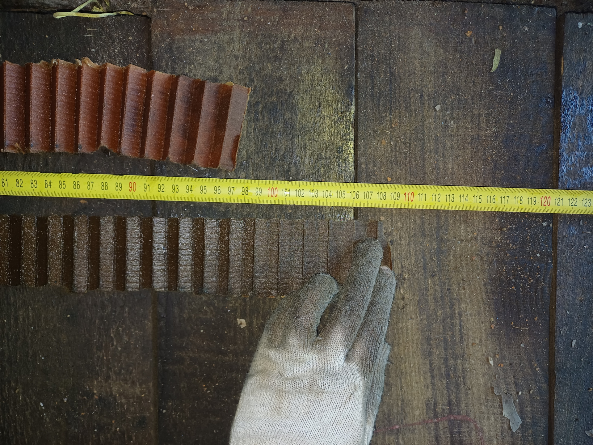

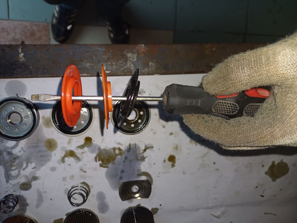

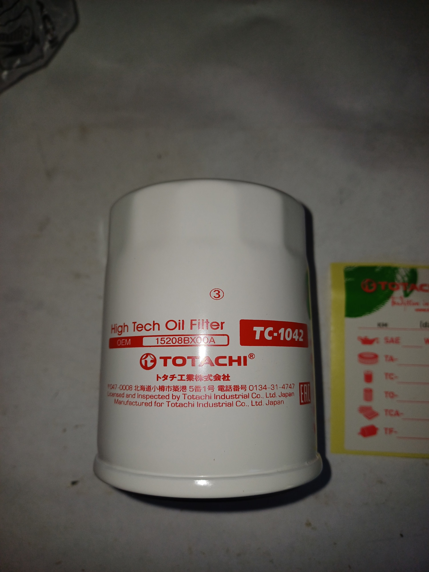

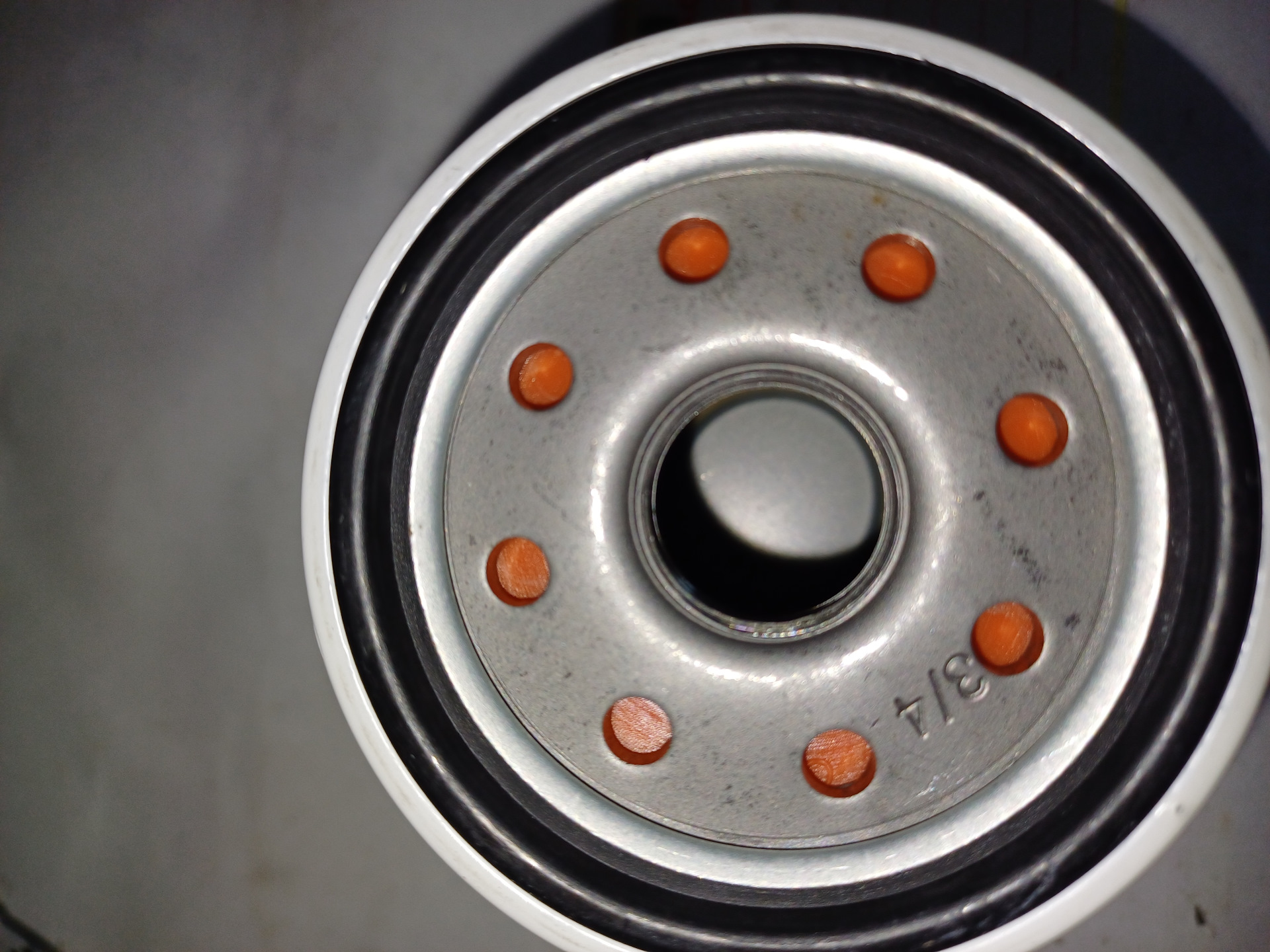

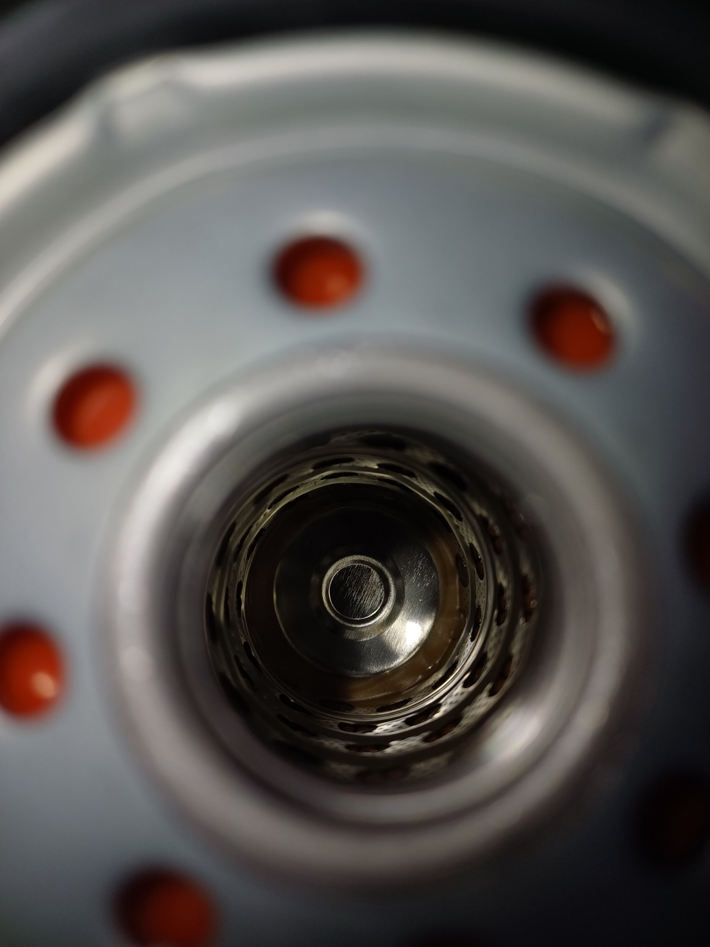

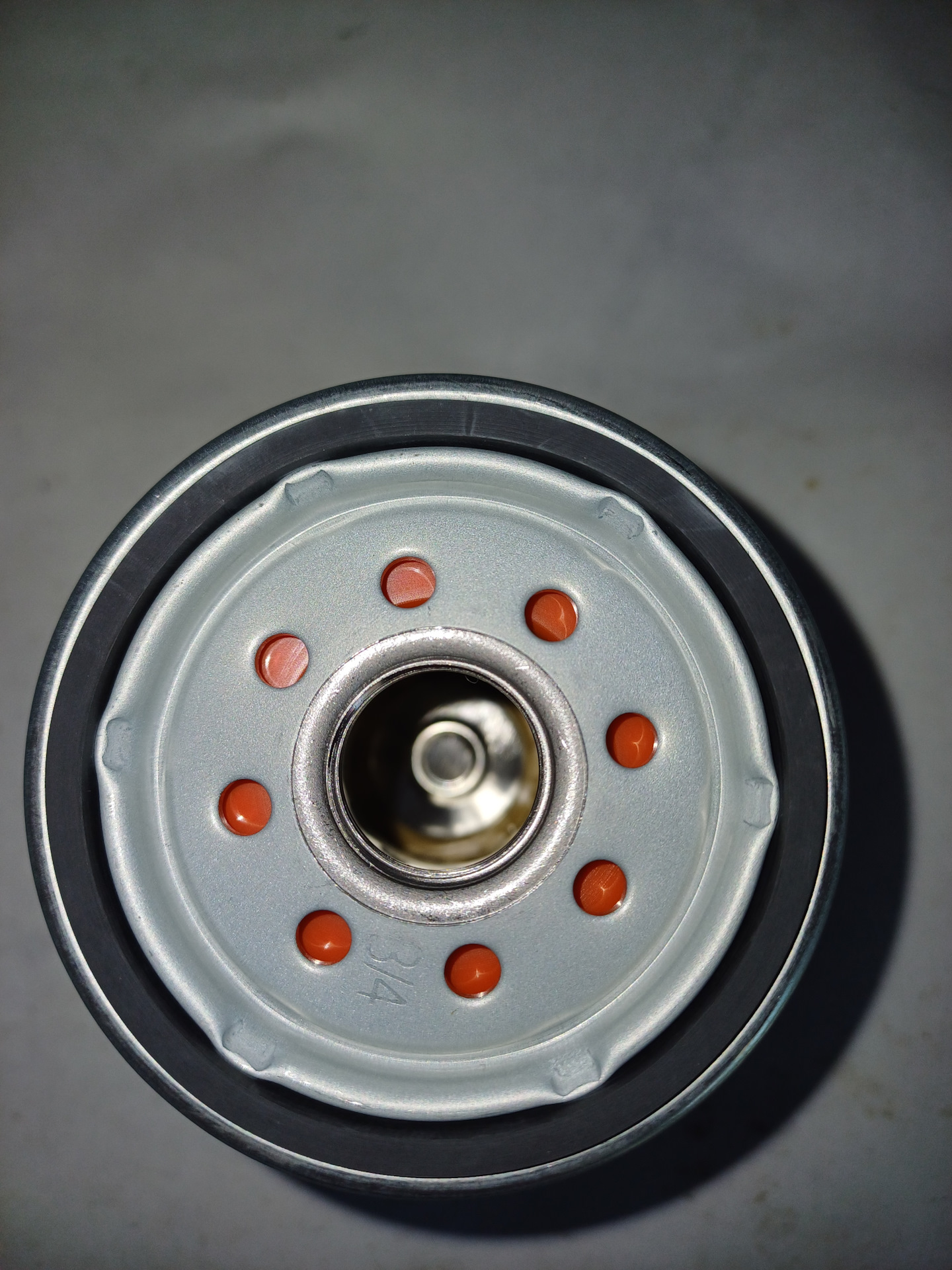

Второй на распил попадает TOTACHI TC1042, конструкция простая и надежная, обойма довольно крепкая, перепускной клапан отсутствует, против дренажный клапан силиконовый, толстый из силикона, но этот оранжевый силикон определенно толще черного у JS ASAKASHI C218J, так как данный фильтр стоял только на промывке, как он поведет себя при эксплуатации зимой непонятно, потому что материал данного клапана точно такой же как на фильтре MARSHALL, который у меня зимой не держал давление, площадь фильтрующей поверхности 6х110 =
660 см2, очень скромная, худшая в данном распиле.

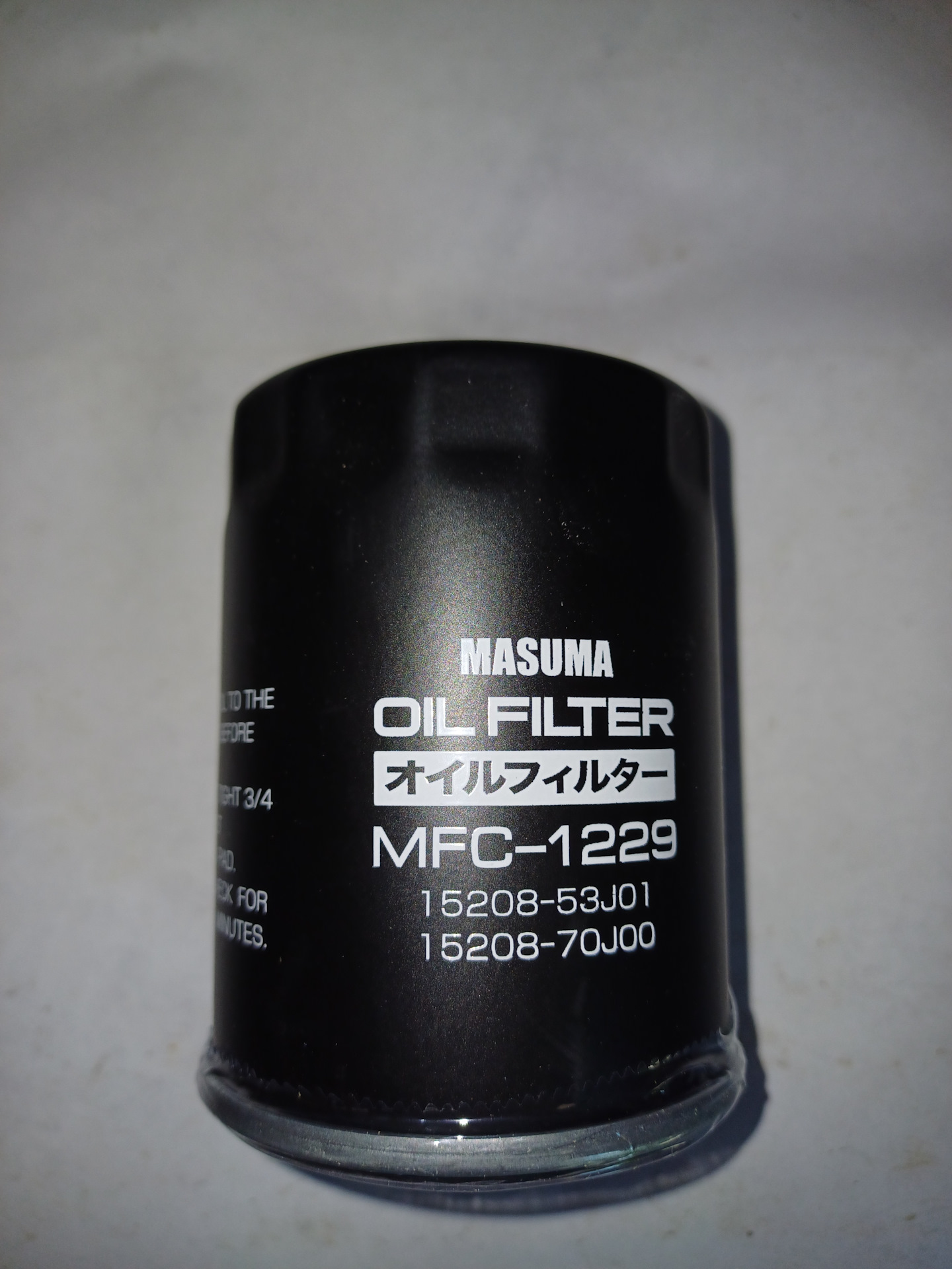

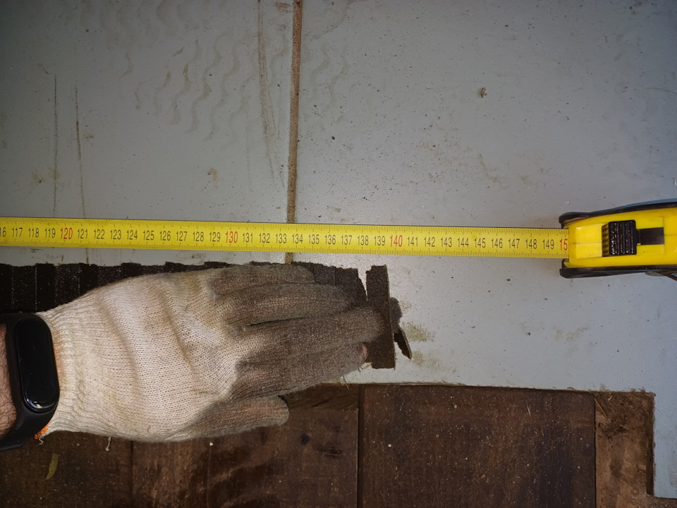

Ну и на десерт MASUMA MFC1229, конструкция простая и надежная, обойма довольно крепкая, перепускной клапан присутствует, против дренажный клапан силиконовый, толстый из силикона, но этот оранжевый силикон определенно толще черного у JS ASAKASHI C218J, так как данный фильтр стоял только на промывке, как он поведет себя при эксплуатации зимой непонятно, ну и главное площадь фильтрующей поверхности 6,5х130 = 845 см2, средняя в данном распиле, ближе к JS ASAKASHI C218J, и больше чем например у MANN W6104 так что в целом зачет.
Как всегда, в конце распила выводы:

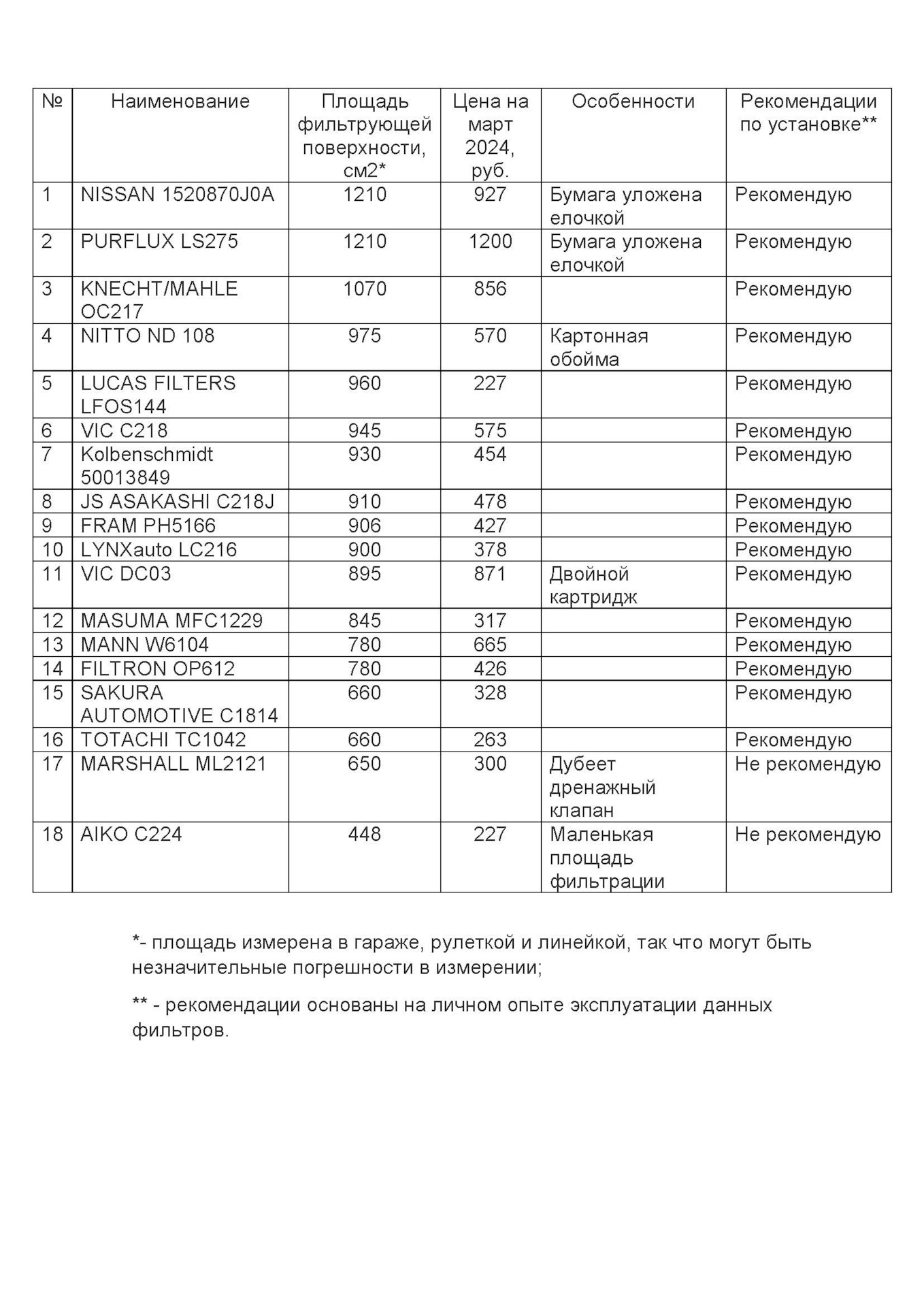

По местам очевидно лидер это JS ASAKASHI C218J, второе место MASUMA MFC1229, третье место TOTACHI TC1042, все в целом ожидаемо.
Очевидно, что TOTACHI TC1042 это бюджетный фильтр, который нужно с осторожностью ставить зимой, как впрочем и MASUMA MFC1229, так как его клапан сделан из того же материала что и у MARSHALL, но в целом учитывая стоимость и площадь фильтрующей поверхности однозначно рекомендую MASUMA MFC1229, ну и на лето и не большие интервалы TOTACHI TC1042, ну и однозначный победитель, и рекомендация к установке в любое время это JS ASAKASHI C218J.
Обновил обобщающую таблицу.
