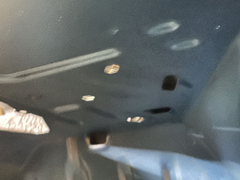

✅ Сделал новую термозащиту из термоизоляция листовой алюминиевой (www.ozon.ru/product/glush…-mm-alyuminiy-1421851800/)
✅ Постелил новую вибру, на местах где ее обдирали при переварке (использовал STP Визомат пб-2)

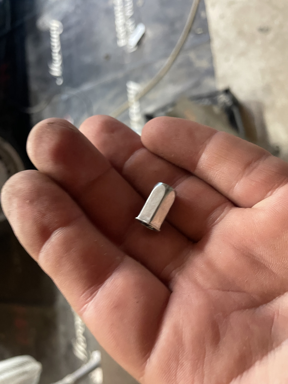

✅ Запрессовал закладную под CD чейнджер, оригу не смог найти, подобрал идентичную по параметрам — (www.ozon.ru/product/zakle…ya-stal-10sht-1419572365/)
