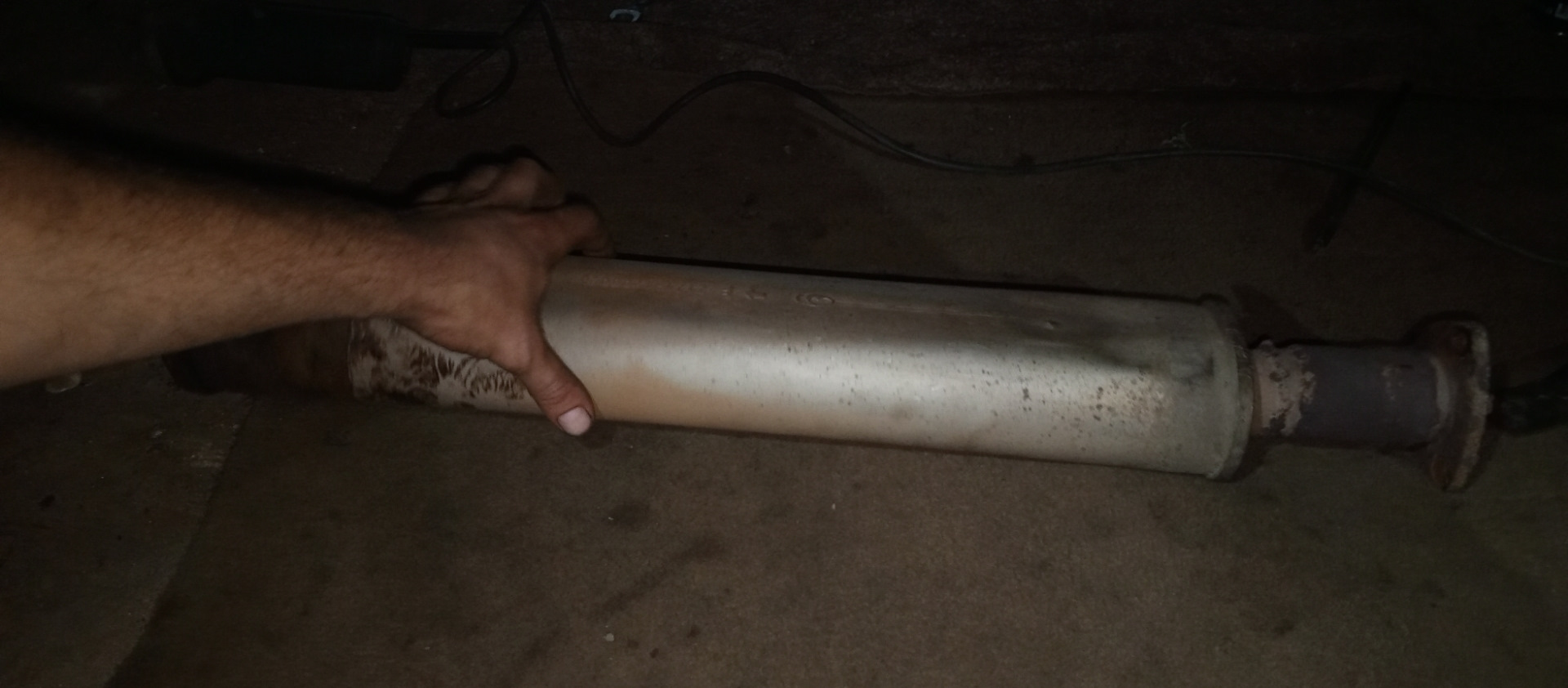

Всем доброго времени суток! Давно собирался написать данный пост, да всё руки не доходили. К сожалению продать автомобиль не получилось, многие думают приезжая смотреть машину по низу рынка что они обманут систему, и купят идеальную машину👍. В общем этот трудяга отвез меня и супругу в отпуск на родину, преодолев без подготовки 1000 км. Из плюсов, в поездке он показал отличный расход в 5 литров на 100 км пути, из минусов вылезла рулевая рейка, которая мешала стабильности авто на высоких скоростях. В общем, по возвращению в Кострому, было принято решение немного подвложить денег в Борзого! Он был снят с с продажи, и началось увлекательное путешествие в мир ремонта)))
Раз пошла такая пьянка, были закуплены новыми: рулевая рейка, передние стойки, новые опорные подшипники, диски с колодками, рулевые наконечники и шаровые опоры, а так же некоторые приятные решения для салона автомобиля: крутилки на регулировку печки, и к сожалению пока по крокодильи были куплены заглушки подушек безопасности.
В общем всё делалось в несколько этапов, первым были заменены: наконечники, шаровые, тормозные диски с колодками, стойки и её величество — рулевая рейка. После её установки, даже без внятного сход-развала, сразу ощутилась разница. Автомобиль сал в разы приятнее рулится, и лучше держаться за дорогу! Так же, когда менялась рулевая рейка, параллельно переваривался резонатор, который прогорел до страшной дыры, прошлыми владельцами был вварен резонатор от Лада Приора. В машине теперь тишина и благодать! В общем, ремонтом доволен, пусть и делалось всё в гаражах! По вложениям с запчастями и ништяками вышло примерно 45 тысяч рублей, но оно того стоило! Так же был куплен пылесос фирмы karcher wd2+ и отливная химия Shine, которую мне посоветовал мой хороший друг EnnVW, за что ему огромное спасибо! В будущем планирую всё таки начать подготовку к покраске, вид у лкп авто удручающий. Всем спасибо за внимание, так же прилагаю фото заката в отпуске! Ни гвоздя ни жезла!
