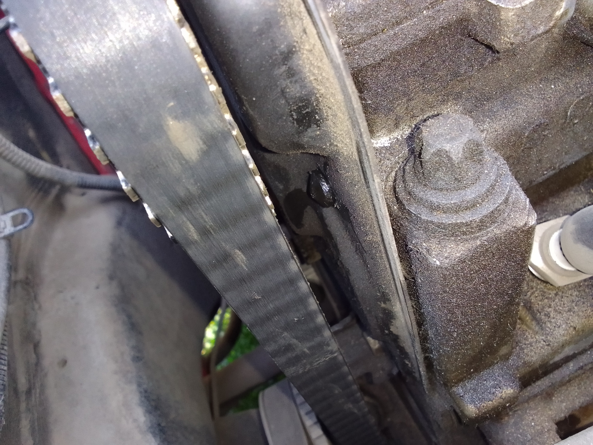

После зимы блок ДВС а также крышка клапанов засапатили. Потихоньку потихоньку, всё откладывал осмотр.
Сегодня руки дошли.
Что по чём откуда? Мне непонятно.
Что скажете господа? Прошу высказываться.
Уровень в норме. Течей нет.
Откуда может сопатить?
Ремень ГРМ чистый, ролик как у кота яйца. И все эти шестерни тоже. Сальник распредвала кажется тоже.

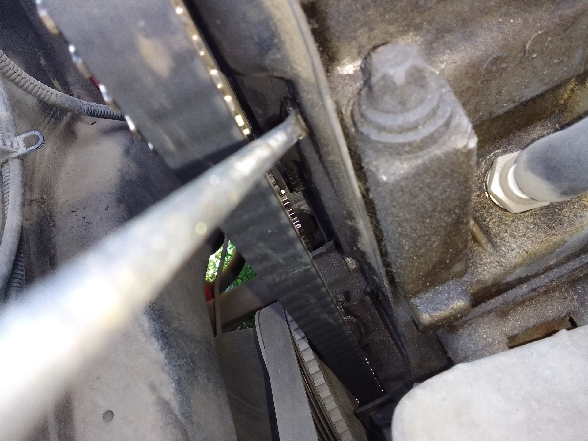

На фоторедакторе обведены красным кружочком, что за хрень? Думаю вместо этого должен быть как минимум болтик?
А это какая-то шняга напоминающая заклёпку:) она совсем не зафиксирована и болтается в свободном полёте. И главное со стороны шестерен шляпка без граней и шлицов, за железным кожухом ГРМ продолжение в виде прутка, с резьбой или без непонятно, не разглядеть, и как бы шайбочка, но монолитно сидящая на этом .

Из под сальника распредвала явная течь, замена однозначно, ибо времени на работу 20 мин и всё готово.Только шпонку не потеряй когда шкив распредвала будешь снимать😁.О т того и размазывает по всему движку масло, собственно ничего страшного с текущими сальниками можно ездить почти вечно, только за уровнем масла поглядывать.Ну и замена прокладки клапанной крышки на силиконовую.После замены протянуть, поездить пару дней и ещё чуть дотянуть и будет сухо аки в сахаре.

Датчик давления масла сухой? Вообще я бы снял полностью ГРМ и заднюю крышку и оба сальника поменял бы. На ремень вообще не должно масло попадать.
Заклепка эта называется упор, его номер 21080100615400. Какую функцию выполняет, не совсем понял. При снятии задней крышки ГРМ она остается на ней и за замасливание мотора не отвечает.
Чётко! А этот упор должен болтаться в посадочном месте?
Думаю нет. Он же резиновый? Рассохся и болтается. На скорость не влияет же.
Похож на стальной, сам шплинт блестящий, и отвёрткой его шевелил, был характерный звук! Странно, завтра ещё проверю.

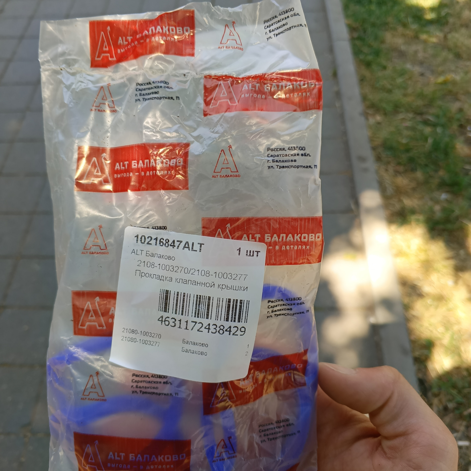

Сопливит из-под клапанной крышки.Снять, промыть крышку и маслоотделитель и поставить хорошую силиконовую прокладку.

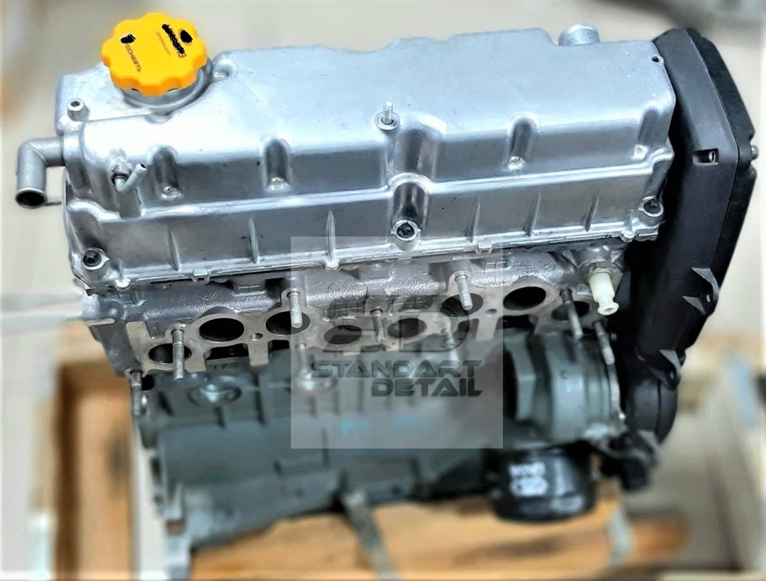

Не было возможности сравнить крышку гбц от 11182 двигателя, крепится на 6 болтов, нарезать резьбу впринципе есть где? У нас нет в продаже нигде
Так они тоже текут, даже на новых двигателях.
То есть разницы нет, что 2 гайки, что 6 болтов? Так и на локтайт не посадишь без прокладки как на 16кл, бл хреново
al08
Так у вас грубо говоря гранта фл, а в характеристиках 87лс, какой двигатель по факту?
87л.с.
Полистай форум, многие жалуются на текущие крышки на 182 моторе.
Короче даже не стоит заморачиваться с поиском крышки 182 двигателя

Силиконовая тоже сопливит (белая и синяя) поможет только тонким слоем герметика красный в местах изгиба и поворота
Ну сейчас синяя лежит, ждет своей очереди
Tatoshka21
Беру такую всегда. На 25-30 тыс пробега хватает. Не потеет даже.
Tatoshka21
Стоит белая, не сопливит и без герметика.
Согласен, белая самая лучшая, она действительно не сопливит.
