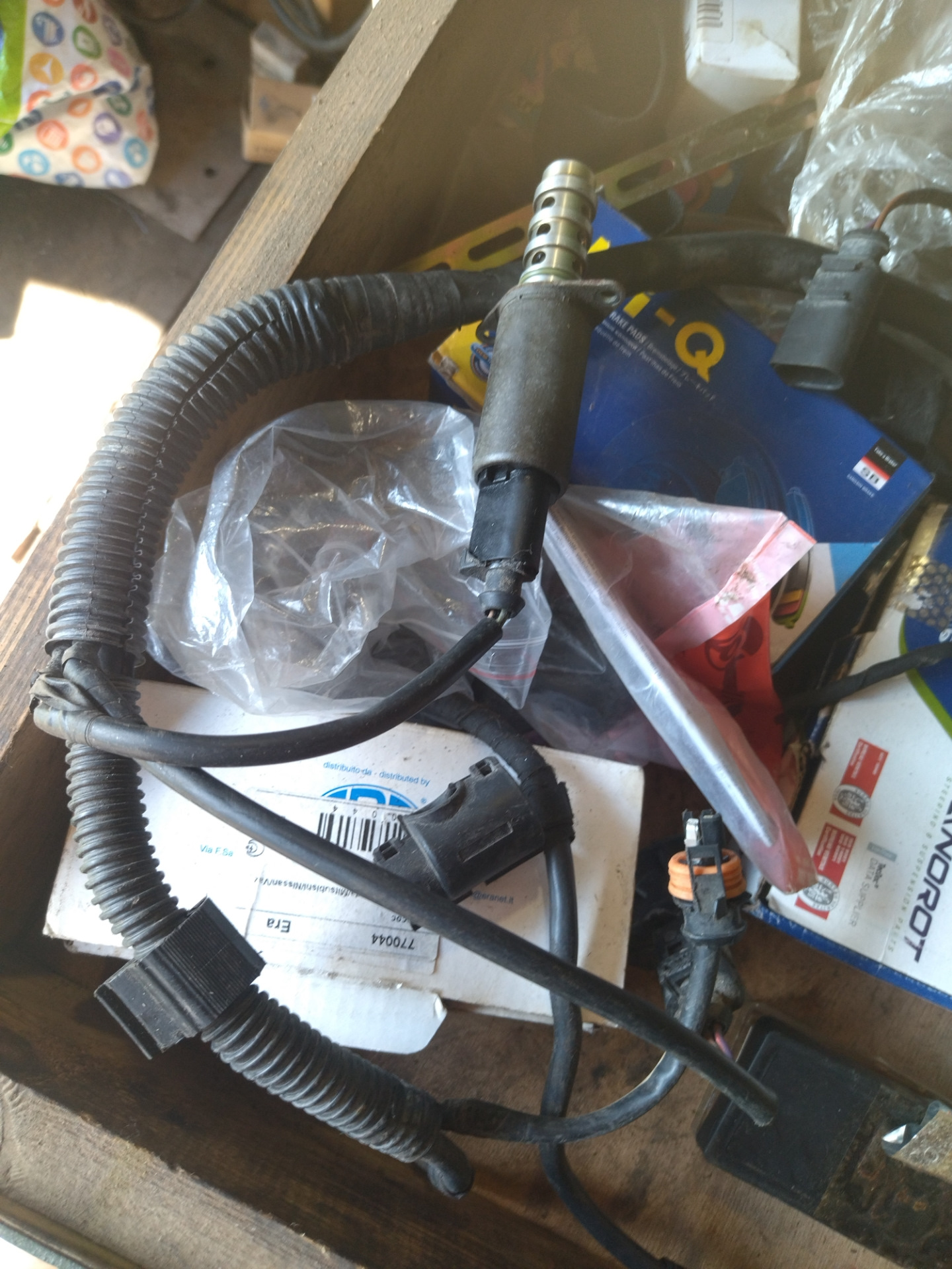

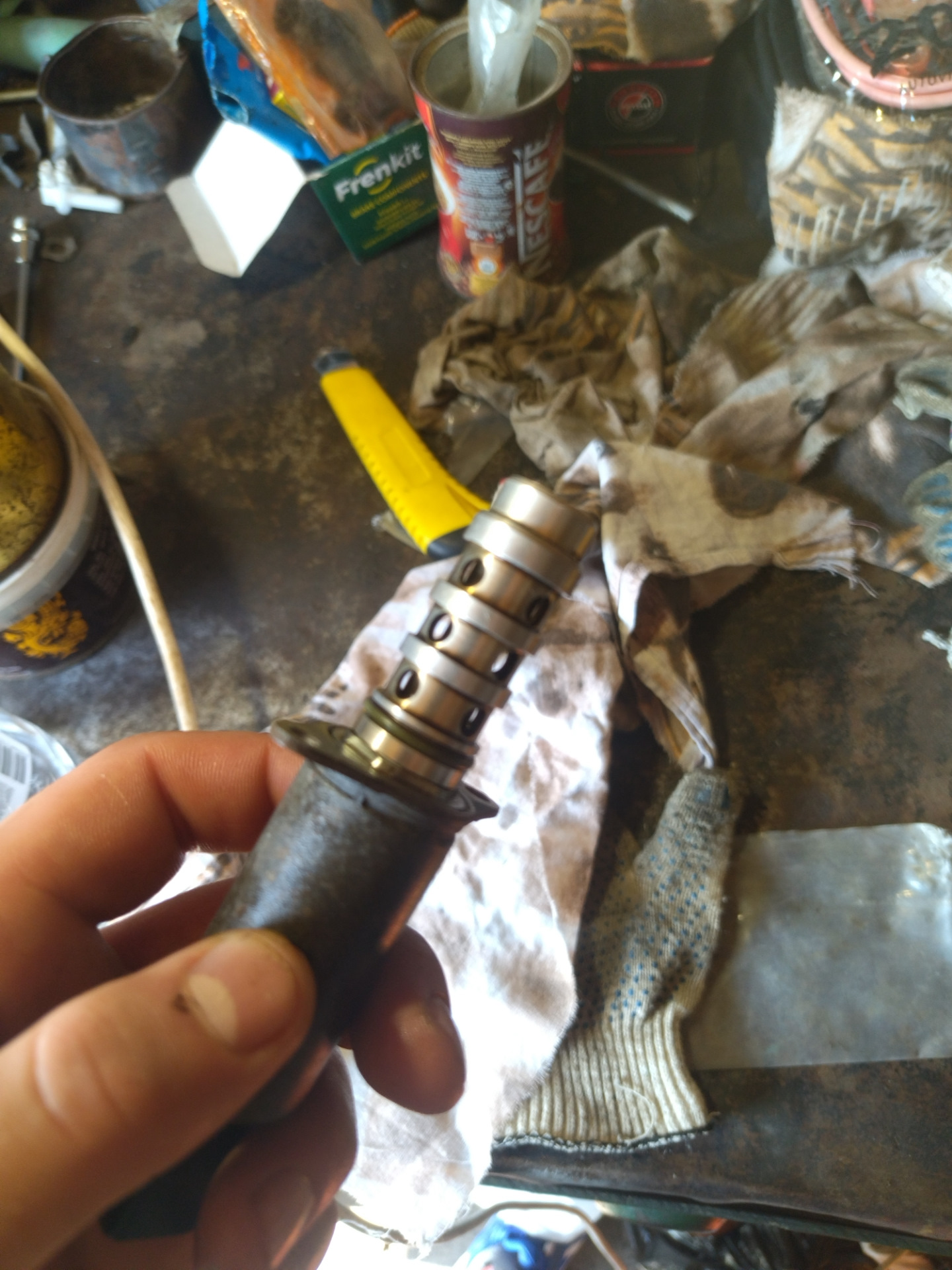

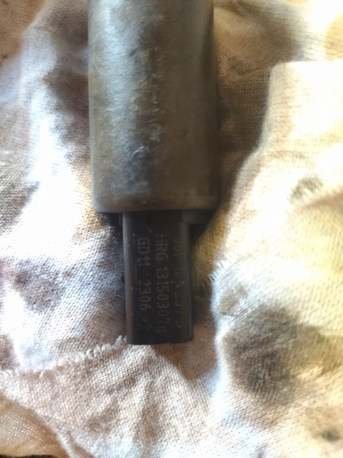

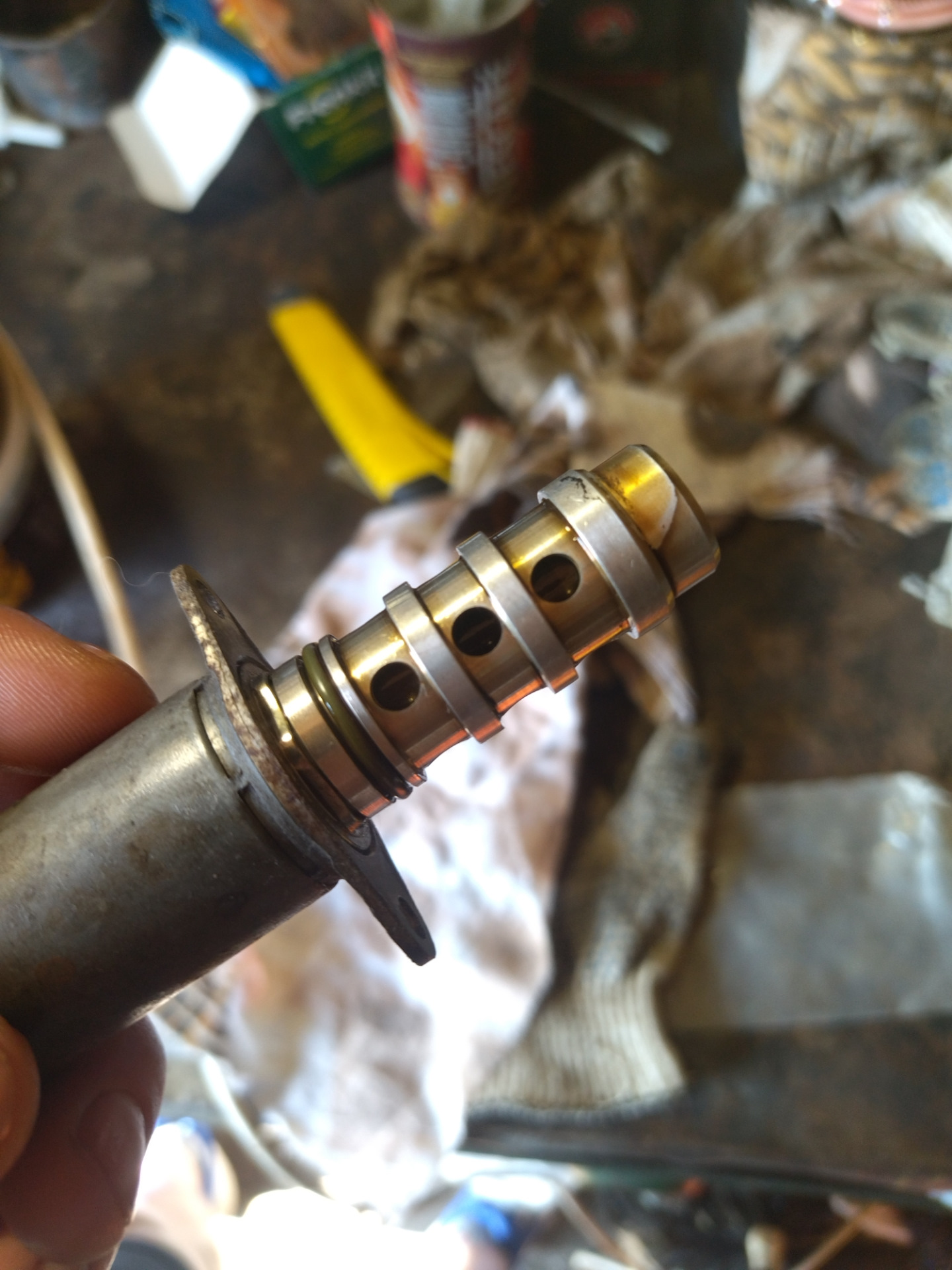

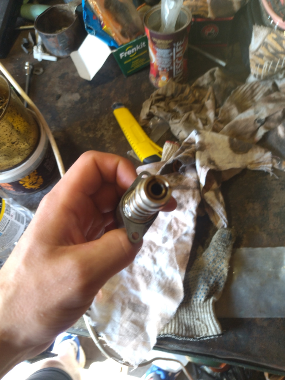

Короче помыл его. И проверил, открывается ли он, подключив к старому аккумулятору . ( где-то читал что от 12в он может умереть)
Тут и пригодилась коса с разборки с подходящим разъемом)
Провода с колодки кинул на аккум, клапан работает

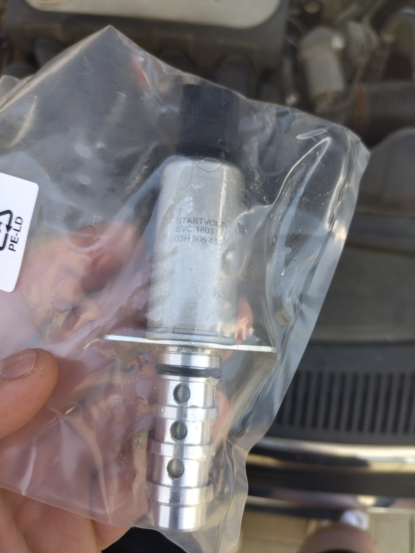

Закинул новый — STARTVOLT SVC1803
В общем конечно же новый клапан ничего не изменил, а треска будто даже стало больше) впервые услышал этот треск на задней передаче, когда отъезжал от магазина после установки нового клапана. Кстати только сейчас понял что это почти явный признак того что проблема в фазике, т. к. при замене клапана оттуда вытекает масла, ну и соответственно в новом клапане масла не было)

То же поставил startvolt
И то же ошибка по позднему регулированию фаз
Но фазик я поменял
Вывод: клапан startvolt так себе
Не понял. То есть после установки клапана фазика стартвольт ошибка стала появляться?
Какой фирмы сам фазик ставил? Старый у тебя не трещал? По какой причине поменял?
Менял и фазик, и клапан этот
По причине того, что крышка у меня расточенная под роликовый толкатель и была с косяком, где кольца надеваются
Фазик брал IMALE. 5.500 он мне вышел. Просто уже пробег приличный, поэтому решил поменять
А клапан заодно махнул, и похоже что зря. Верну старый
