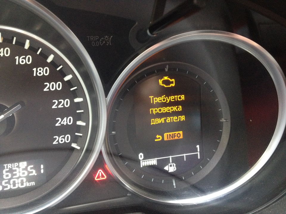

Добрый вечер друзья! Случилась сегодня такая неприятность у меня… Если у кого было такое напишите как поступить. Ездил на машине весь день без проблем, к вечеру остановился у магазина купить воды, вернулся в машину, завел и потихоньку начал выезжать с парковки. Раздался звук пикающего блока в авто от сигналки. Пропищал несколько раз, затем включилась основная сигнализация. Я медленно выезжаю с парковки, а машина орет. Проехал еще метров пять и тачка начала глохнуть, загорелся чек и тачка заглохла и орет. Вышел из машины, включил/выключил сигналку. Раза со 2го 3го выключилась. Сел, завел опять. Завелась, но горит чек. Работает, едет. Не спеша доехал пару км до дома, поставил на парковку. Поднялся домой и решил проверить масло. С уровнем масла все Ок. Минут 20 спустя завел опять машину и чек исчез.Завтра надо ехать на работу. Вот думаю что делать… Если было у кого чирканите пару строк) Спасибо!

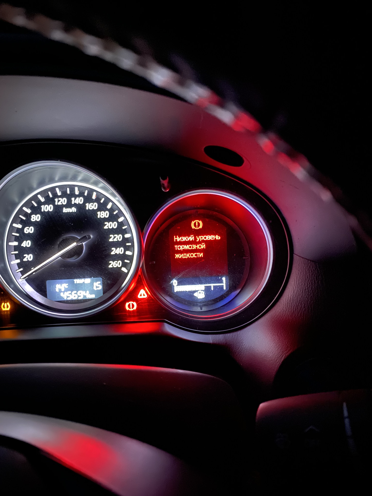

У меня произошла такая проблема, Мазда cx 5 2013, покатался на авто, припарковался у дома, нажимаю на кнопку start-stop и машина не заглохла!Помимо всего прочего загорелись ошибки! Чек, тормозная жидкость, усилитель руля, дист запирание замков, омывай-ка и тд. Что за хрень?

Дак тут всё понятно.У тебя же сигналка сработала, она включила блокировку двигателя.Вот тебе и причина неисправности двигателя, когда ты сигналку отключил, у тебя блокировка снялась, потому чек и погас.Вопрос почему сигналка сработала. Либо глюк, либо кто-то пытался считать сигнал брелка.
Чек погас не сразу. Чек горел еще долго. До вечера. Не зависимо от того глушил я машину и перезаводил и закрывал ли на сигналку или нет. Заводил несколько раз, чек горел. Вечером пошел масло проверить, потом завел тачку и чек только тогда погас.
Чек горел долго- это последствия блокировки двигателя.Смотря что блокирует сигнализация для остановки двигателя(если несгоревшее топливо попала на катализатор, а там тоже стоит датчик, который выдаёт неисправность двигателя, пока катализатор не прочистится чек будет гореть, это к примеру).К ОД надо обязательно записаться, за одно узнаете почему сигналка сработала.

Друзья, спасибо всем, кто помогал советами! Только что вернулся от ОД. Ездил на диагностику. Дилер посмотрел, сказали сразу, что все дело в сигнализации. Проверили по истории (я второй хозяин), было уже 2 обращения по такой же проблеме: чек (конфликт работы сигнализации). Сказали, что с тачкой все в порядке, ошибок нет. Посоветовали поменять сигнализацию. Денег за диагностику не взяли.
