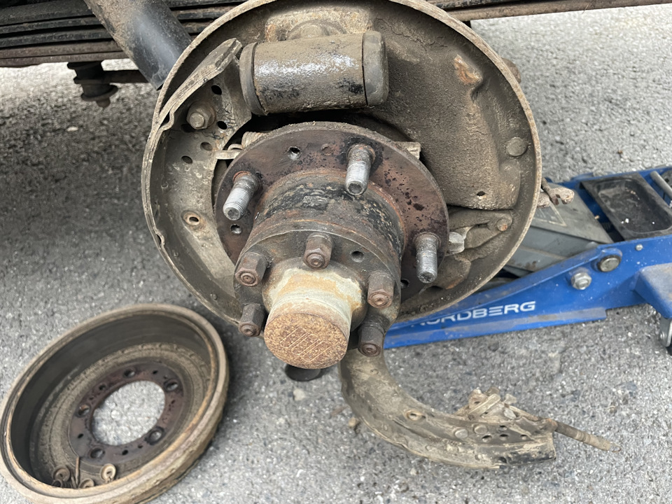

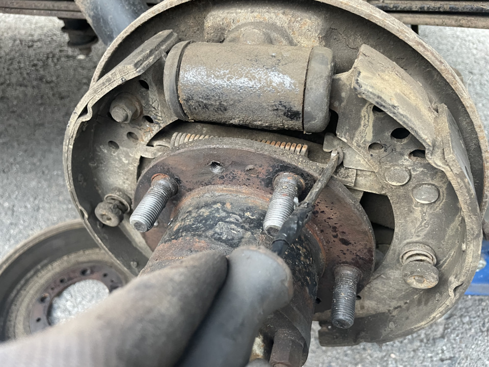

В моем ритме жизни задние колодки ходят 40 тысяч км, за это время я забываю как они снимаются и как потом не запутаться в этом хаосе пружинок. В очередной раз промучившись на одной стороне, я решил для себя законспектировать последовательность. Для истории.
Итак, снимаем колесо, отпускаем ручник, сводим колодки нижними регулировочными эксцентриками. Снимаем барабан, вкрутив три винта на М8.

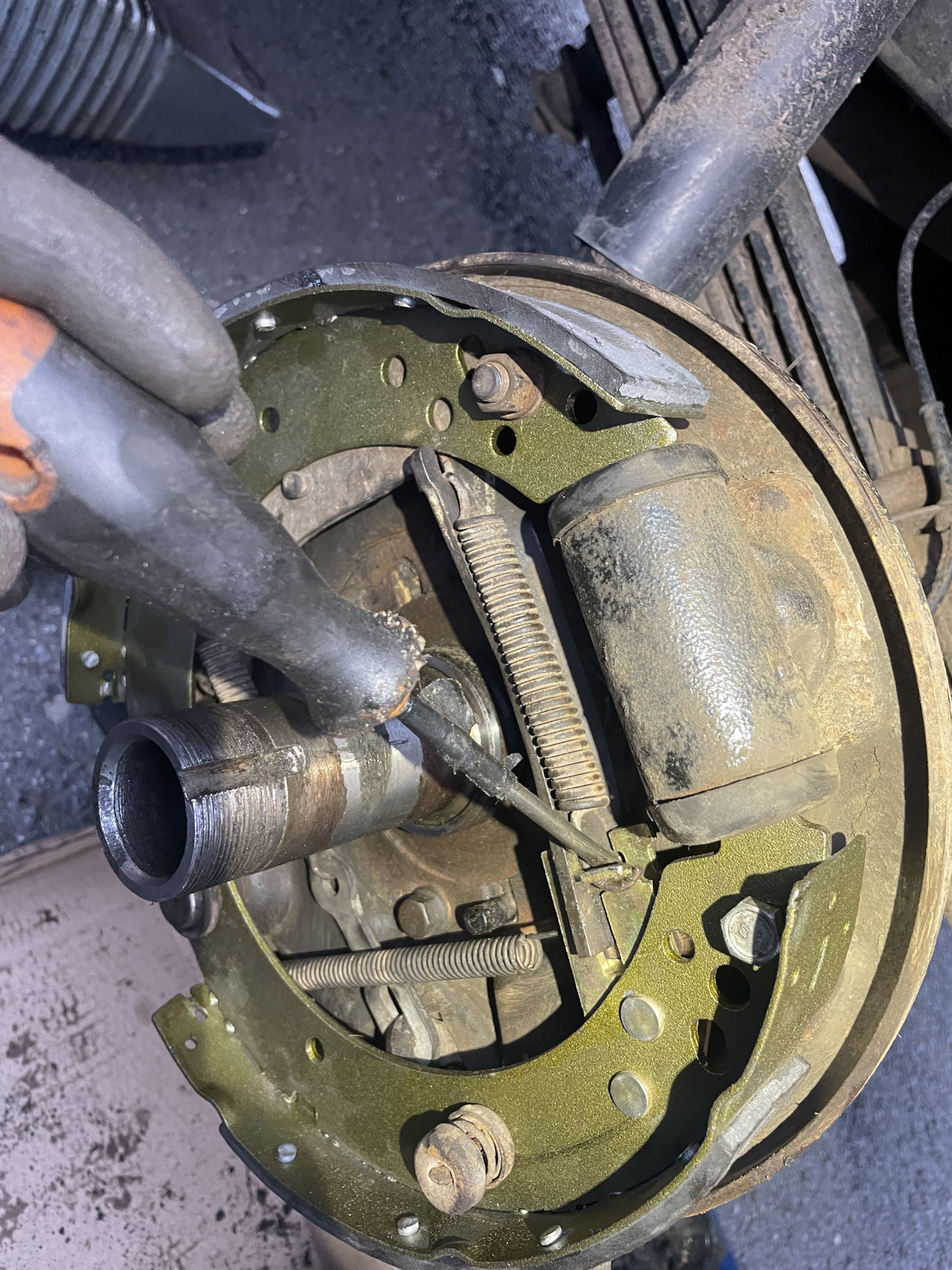

Пока старые колодки на месте, чтобы не портить новые, монтажками упираемся в щит и сводим поршни рабочего цилиндра. Вообще еще более правильным будет просто поставить цилиндр новым.

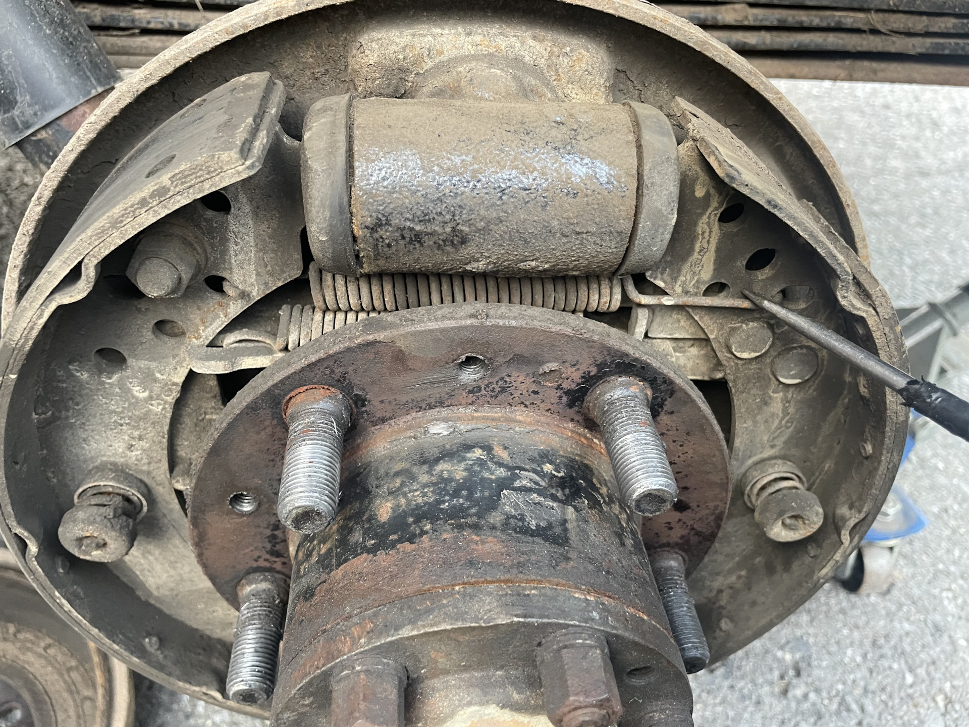

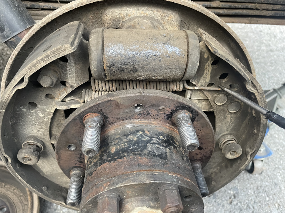

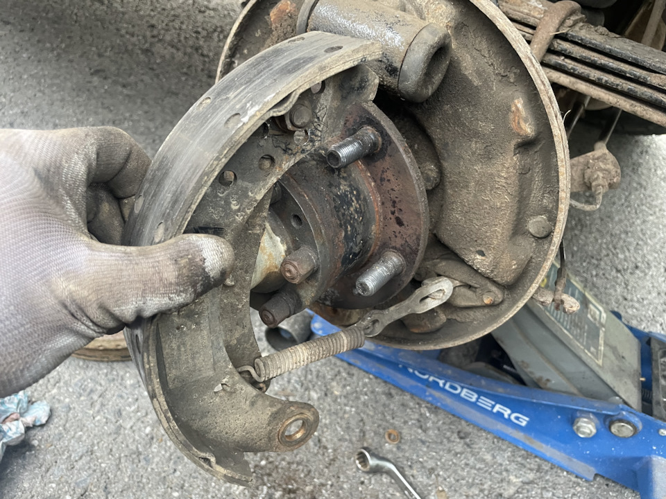

Далее снимаем верхнюю пружину с длинным концом.
Обращаем внимание, что спиральная часть двух пружин находится друг над другом, длинный хвост тянется к колодке.
Далее снимаем отверткой вторую пружину, снимаем пружинные фиксаторы и заднюю колодку можно отвести вниз.
Откручиваем полностью эксцентриковые болты снизу, снимаем заднюю колодку, переднюю колодку выводим из зацепления с ручником.

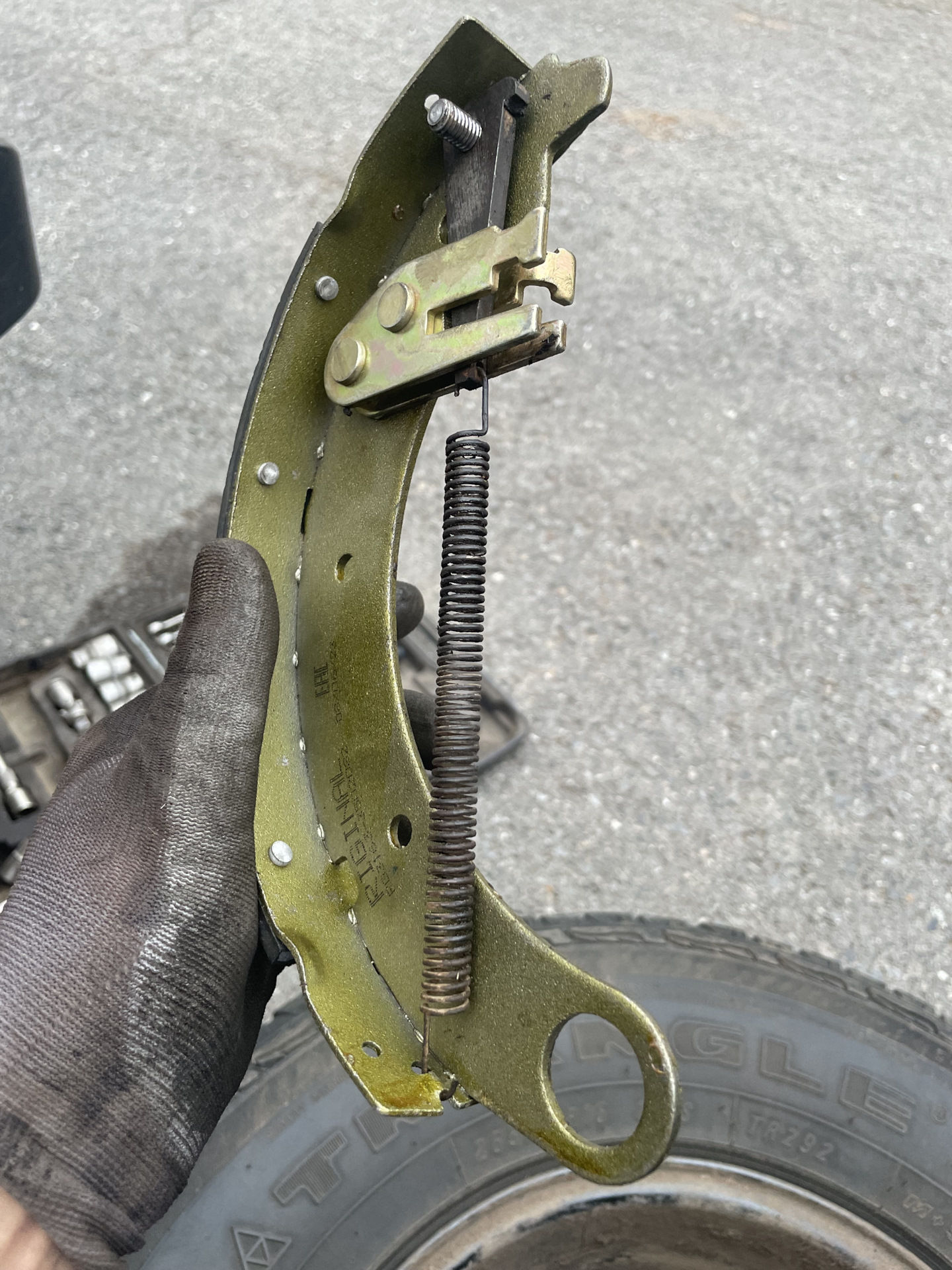

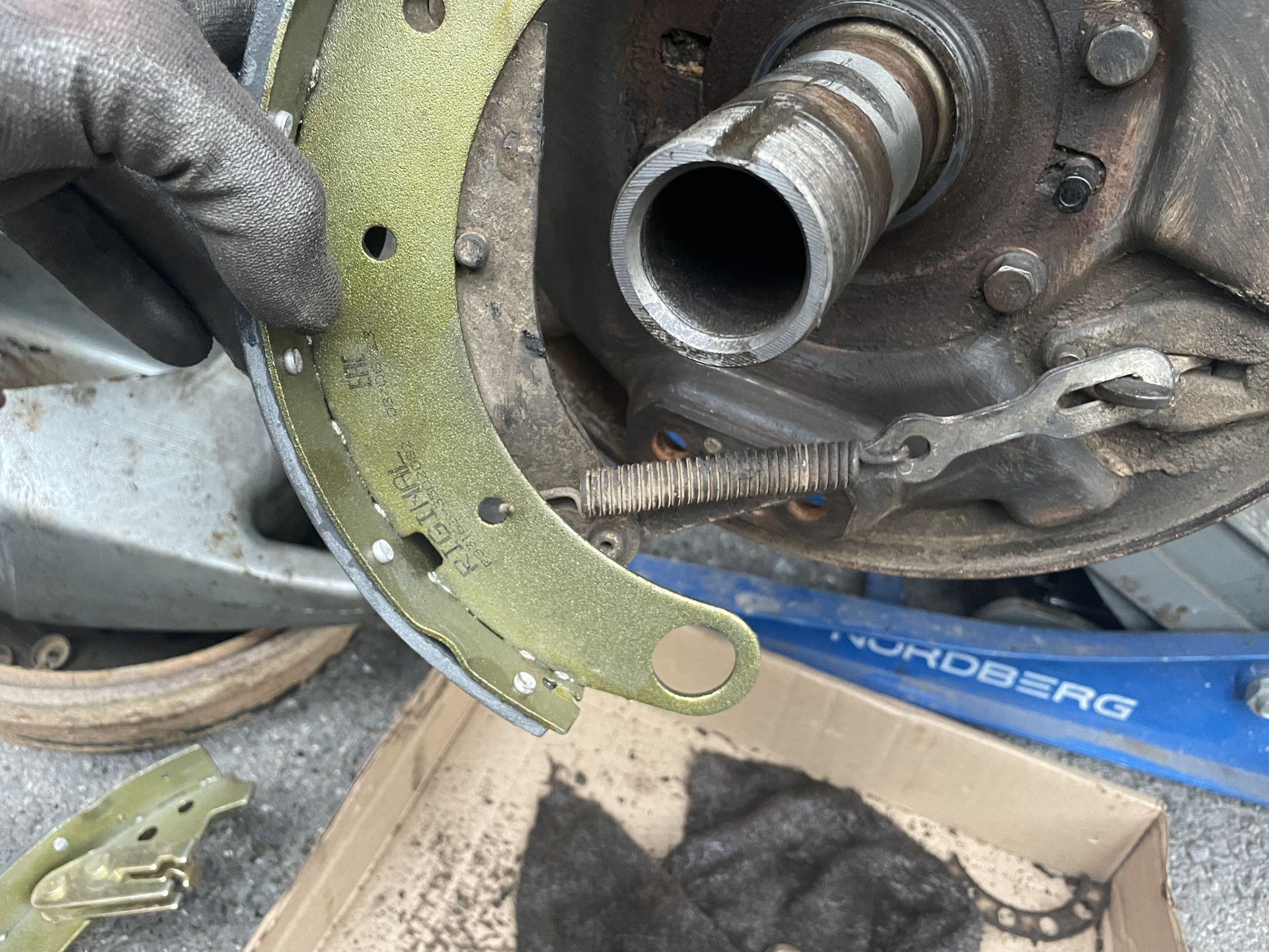

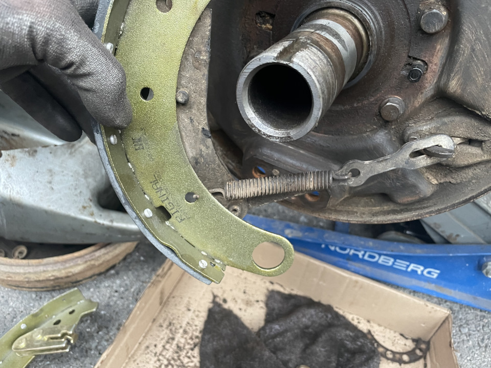

Далее все чистим, в зависимости от комплекта новых колодок переставляем планку. На задней колодке очищенный или новый клинышек ставим в скобу, сверху вставляем болт М8 для фиксации клина на время монтажа, не забываем про пружинку.
И как говорится собираем в обратной последовательности.
Цепляем тягу ручного тормоза,

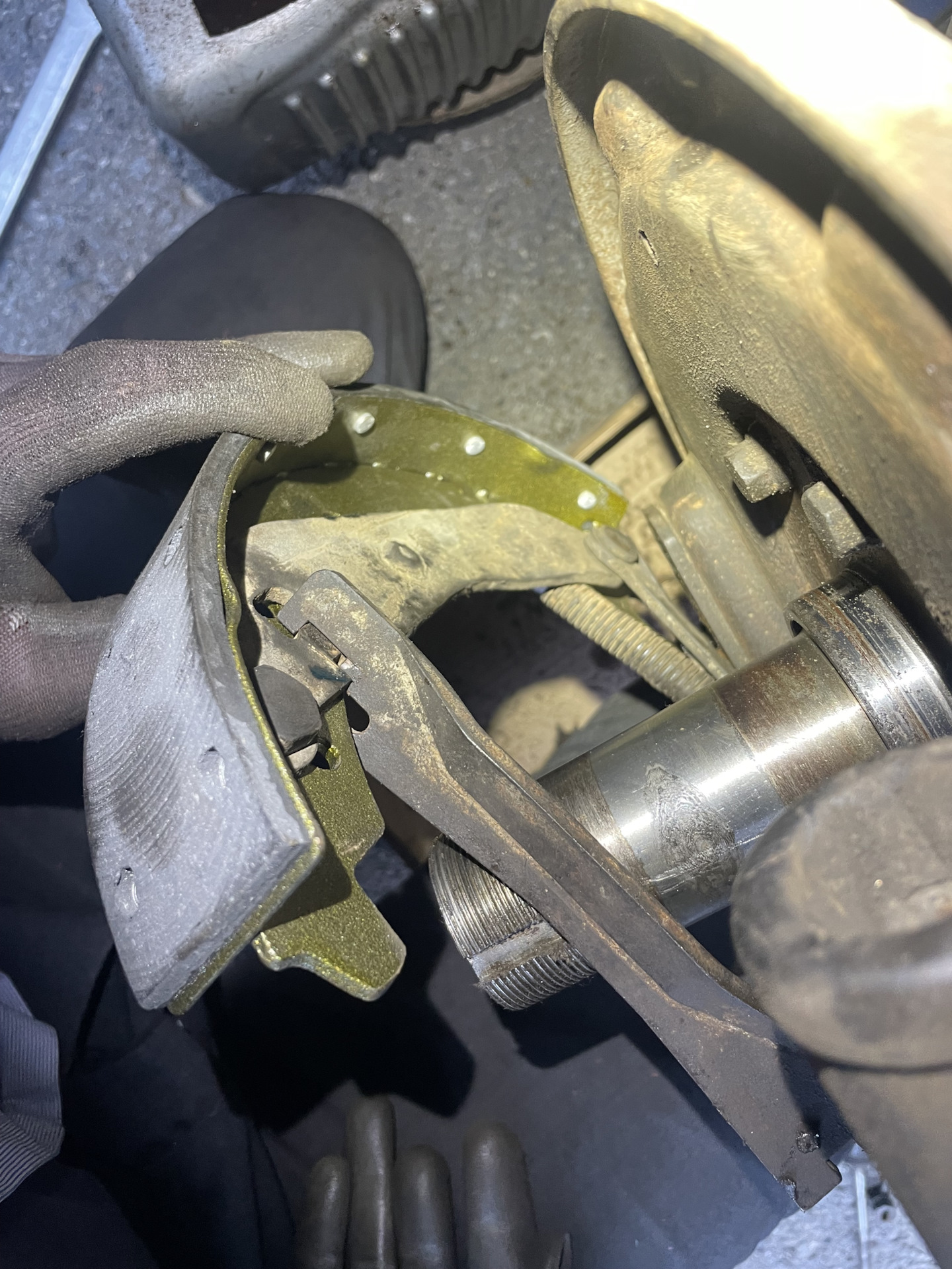

ставим переднюю колодку на место, снизу наживляем эксцентрик, прикладываем заднюю колодку,
ставим планку в зацеп, заводим отверткой пружинку.
Далее ставим пружинные фиксаторы, и оставшуюся пружинку с длинным хвостом.

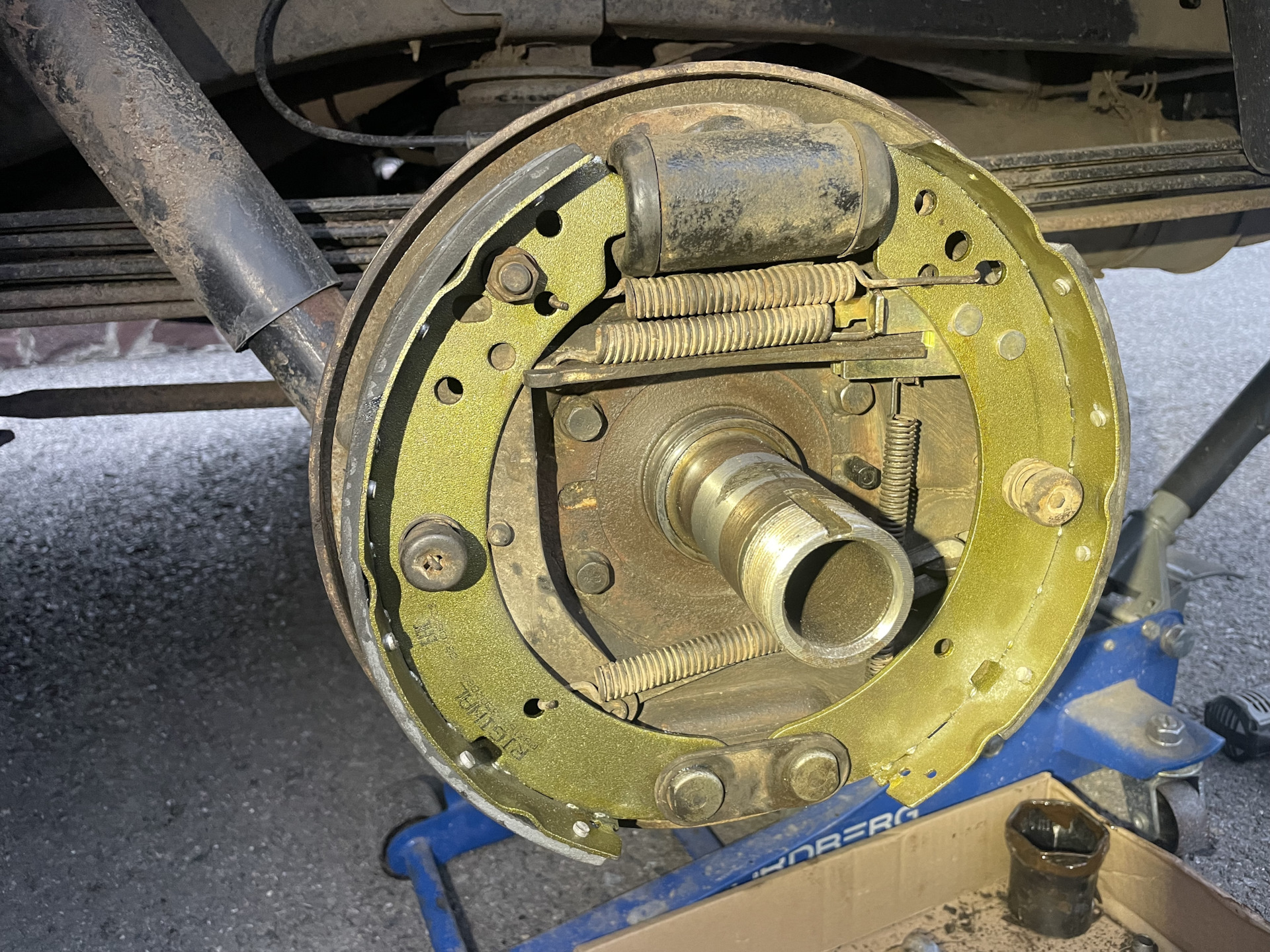

Тк с левой стороны у меня получилось все разобрать в 10 раз быстрее, я подумал что неплохо бы сделать ревизию ступицы. При этом без нее собрать колодку чуть проще. Для простой замены колодок снимать конечно не обязательно, планку поставить можно и на смонтированной ступице.
Напоследок выставляем эксцентрики в крайнее внутреннее положение — спилы смотрят по краям, точки на эксцентриках внутрь.
Не забываем убрать стопор клина и ставим барабан, просим помощника несколько раз нажать на тормоз, контролируя работу цилиндра и в первое нажатие должен произойти щелчок — клин встает в рабочее положение.
Самым последним — регулируем колодки — помощник жмет на тормоз, в этот момент крутим эксцентрики до момента касания колодок. После чего затягиваем окончательно стопорные гайки.

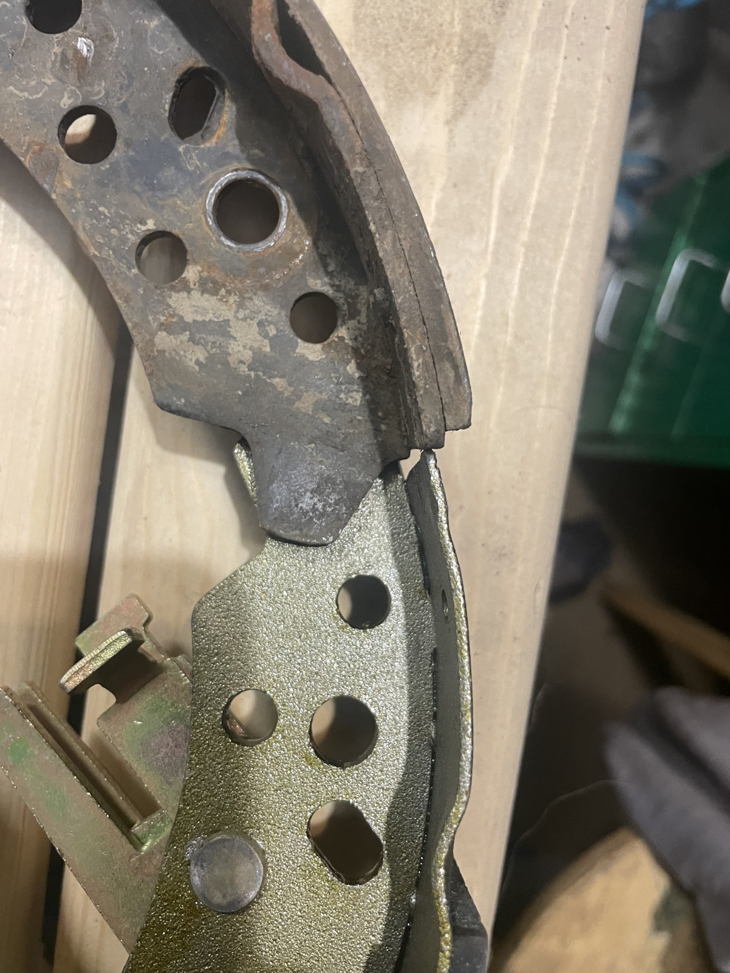

Колодки я купил отстойного качества, основа тонкая жестянка.
ближе к зиме переклепаю старые, заодно и барабаны надо новые прикупить. Старые уже сильно изношены.

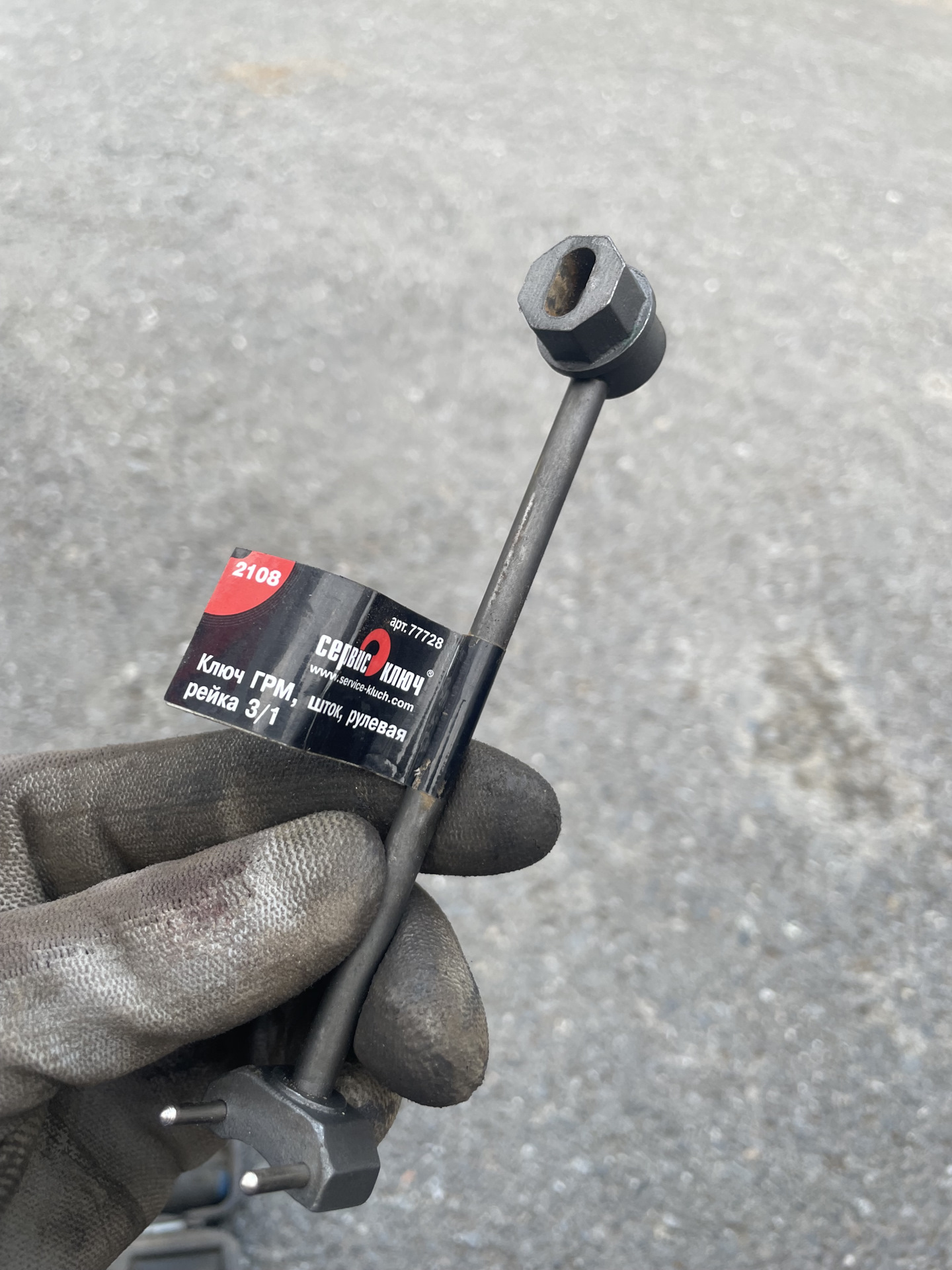

Еще прикупил ключик для регулировки рейки и ГРМ ВАЗ.
У него есть прорезь, которая идеально подходит под наши эксцентриковые болты, и регулировать тормоза стало гораздо удобнее.
