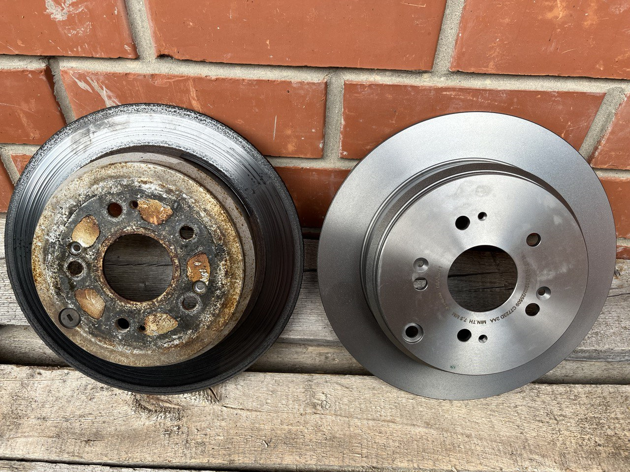

Из интересного и нигде особо не описанного существует два вида задних дисков — с большой шляпой —
и с узкой —
из-за иной конструкции ручника на некоторых хондах. Но на сайтах ЗЧ номера друг в друга кроссируются, что может усложнять выбор. А в остальном, поскольку тормозные суппорта стоят на большей части модельного рядя хонд — проблем с подбором зч нет. Диаметр тормозного поршня 38.1мм. Старался брать резинки от Seiken посколько качество OEM и ремкомплект идет не на сторону — а на обе сразу.

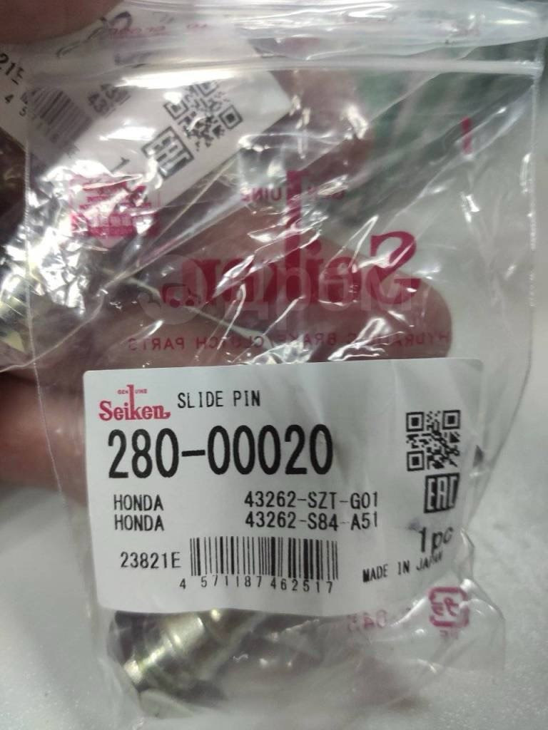

Направляющая верхняя c проточками (Pin A) Seiken 280-00010 x2 = 972₽
Направляющая нижняя гладкая (Pin B) Seiken 280-00020 x2 = 1100₽

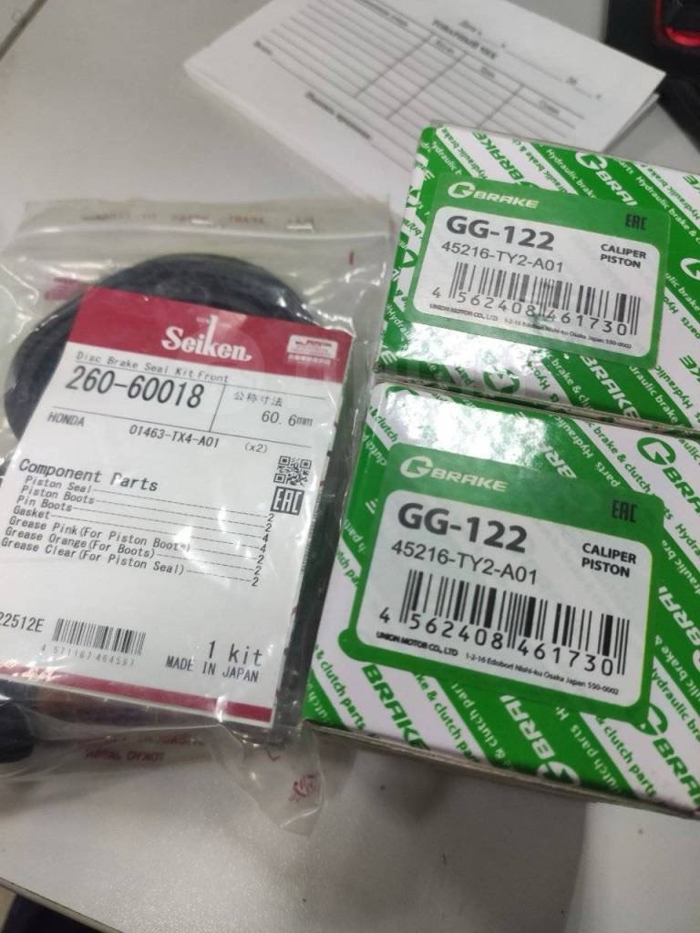

Ремкомплект передних суппортов Seiken 260-60018 — 3100₽
Поршень переднего суппорта Honda 45216-TX4-A01 / 45216-TY2-A01 (Seiken 150-60018, Miyaco CPT-130D, SAT ST1730003) и мой вариант Gbrake GG-122 х2 = 1700₽
