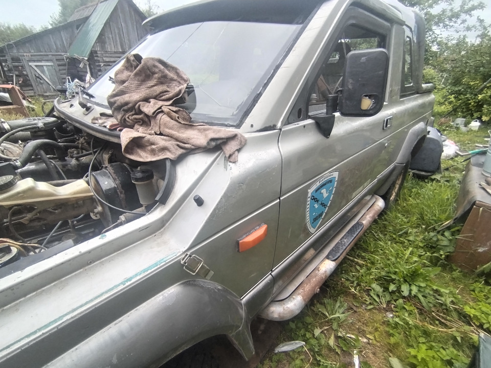

Начал дербанить дрыгатель. Именно, дрыгатель. По другому этот мотор сейчас не назвать. Надеюсь, после небольшого моего вмешательства, он начнёт работать чуть лучше.
Приехала поршневая.
Сегодня заехал в гараж, чтобы отрезать лишний металлический лист, брызговиком называющийся. А в итоге решил раскидать мотор на составляющие.
Заодно и порядок наведу под капотом. А то весной, как съездил на Вахту, так и езжу со сгоревшими предохранителями (если эти пластинки можно так называть).
Под клапанной крышкой обнаружил совсем не уазовский пластилин, а нормальную масляную плёнку.
Немного открутил чего-то
Кстати, голова снялась прямо на ура. Просто потянул вверх и она снялась. Секрет прост. Уже много лет, при ремонте двигателей пользуюсь нормальной химией. Все внутренности на сборочное масло перматекс. Герметик для сборки, только Виктор Рейнц (рейнзосил). А голову и прокладку головы всегда пшикаю медным перматексом.
В итоге, нигде ничего не течёт. И разбирается тоже хорошо. А то некоторые по три дня гбц снять не могут. Домкратами выдавливают.
Да, прокладка гбц 402-1003020-02-03, которая, как бы для газа и как бы усиленная, показала себя очень хорошо. Ни намёка на прогар.
Заказал такую же.
