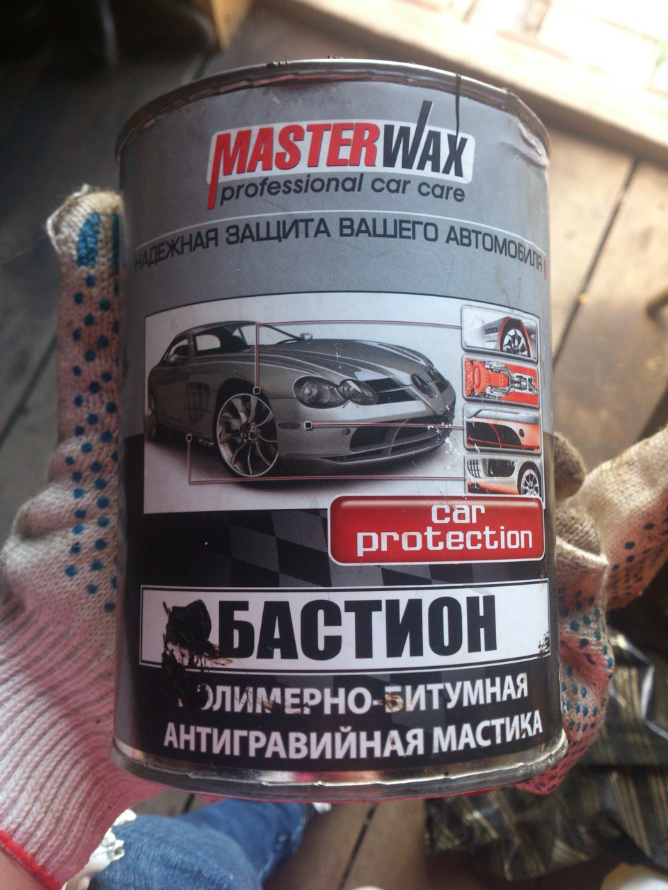

Еще одним будним вечером позанимались немного машиной. Мастика высохла, я бы не сказала что она прям воняет, немного пахло, т.к. машина была закрыта, когда открыли, то все выветрилось.

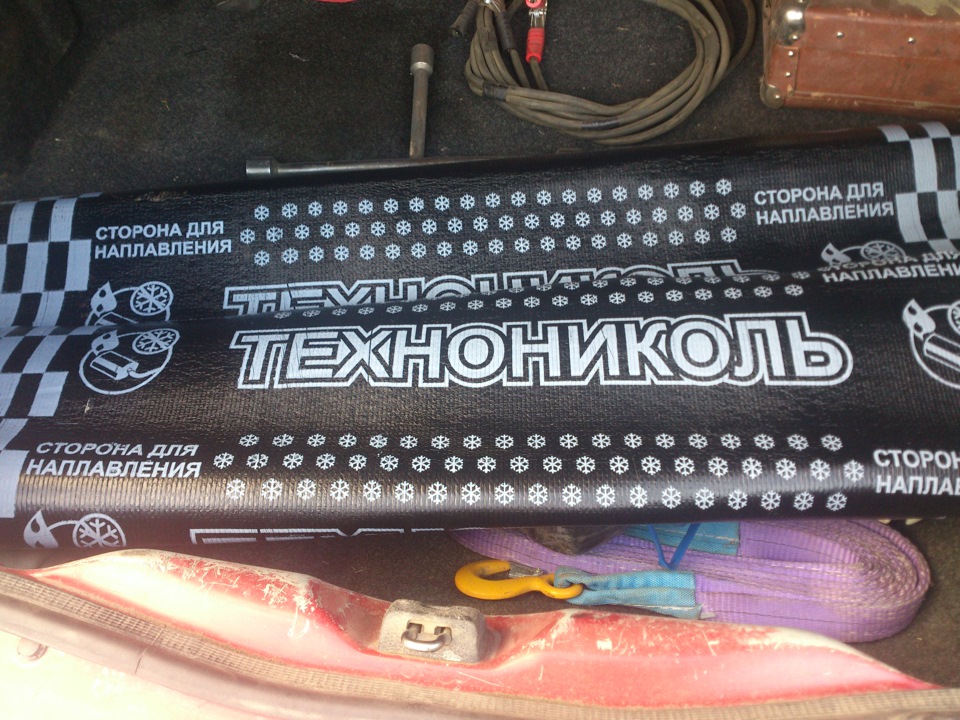

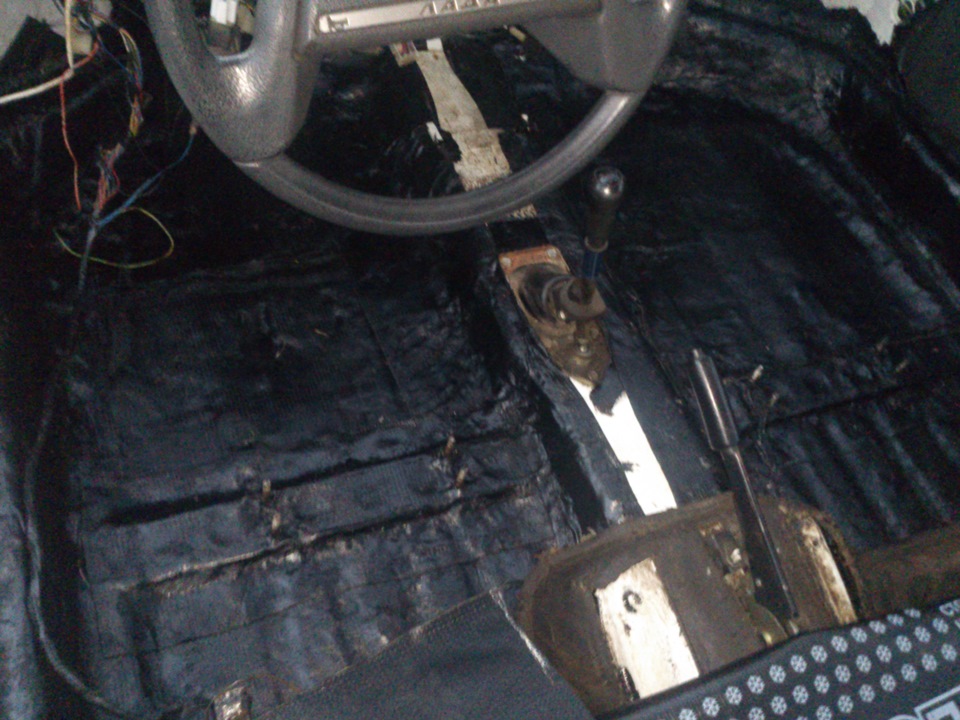

Следующее, что нужно сделать — виброизоляция. В качестве нее был выбран не совсем стандартный вариант, поэтому возможно в меня полетят камни не все согласятся с таким выбором материала. С удовольствием выслушаю критику.
Технониколь наплавляемый, армированный. Наплавили пока что в 2 слоя, возможно будет больше. Эффект от него довольно неплохой получился, по крайней мере на первый взгляд.

мы в шарик клеили два года назад, не че так, дешево и сердито! удачи!
в какой такой шарик? :))
Технониколь как вибра хороший материал, правда вредность возможно от этого материала для организма, но я думаю не вреднее автомобильной вибры)
сверху все равно будет шумка еще и ковер :) так что думаю нормально
