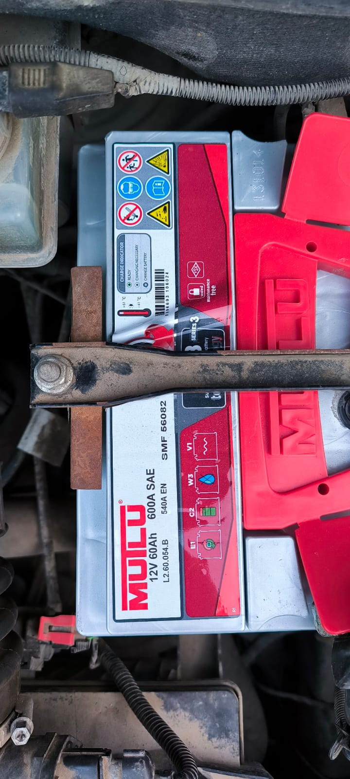

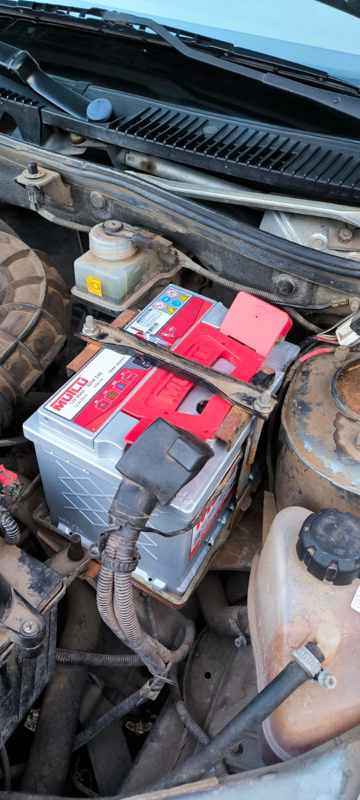

На месте предлагали отечественные, но я решил взять всё же что-то получше и выбрал по соотношению цены и качества Mutlu на 60Аh. Предыдущий был похожий по характеристикам, тоже 60Ah, но ток пусковой 510 А.
Аккум проверяли нагрузочной вилкой, показала 100% жизнеспособность. Ради интереса проверили предыдущий аккум, показал слишком большое сопротивление и жизнеспособность 9%) В общем, оживлять то, что уже мертво, смысла никакого не было.
По цифрам аккум конца 23 года. Не есть хорошо, конечно. Посмотрим, как себя покажет.
Из того, что не понравилось — это массивная ручка с крышками. Когда клемму закручивал, трещетка уперлась в открытую ручку, и потом из-за конструкции клемм всё равно до конца крышки не закрываются. А так, время покажет.
