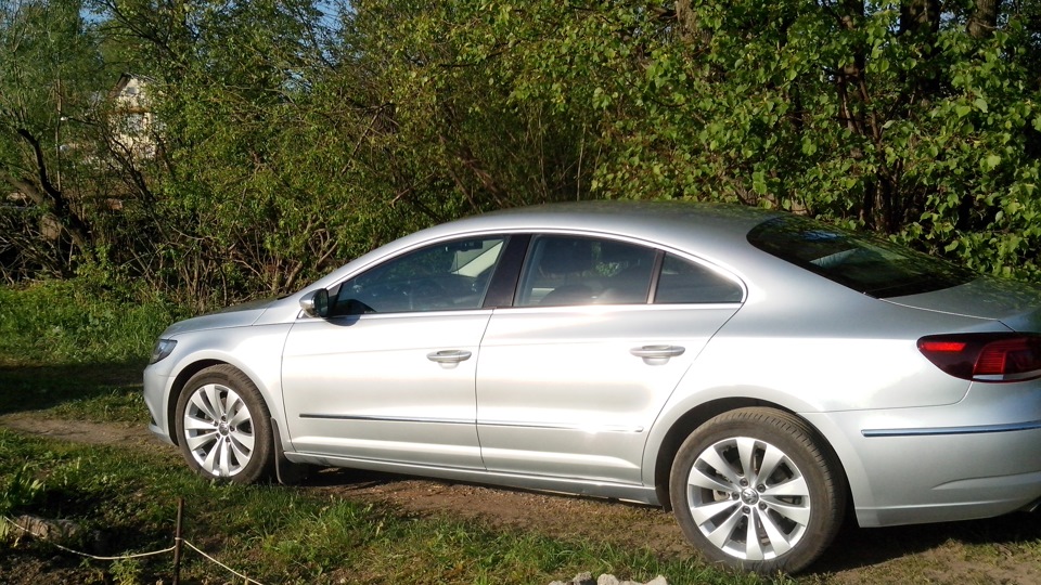

Неделю у дилера ждать не стал, переговорил с сервисами у себя в городе, сказали — вези, сделаем. На эвакуаторе приехал домой, отдал в сервис, через пару дней сказали, что лопнула пружина клапана в первом цилиндре. Через день позвонили — забирай, двигатель "шепчет" и пася "ездиит". Забрал и "ездию"… Двигатель работает как часы. Спросил — как впечатление от состояния двигателя, сказали, что он в идеальном состоянии для такого пробега. Забыл спросить они ВАГи с таким пробегом вообще видели? и да… Все 11 лет езжу на 92-ом лукойловском бензине, и лет 8 на лукойловском Genesis Armortech 5W40. Мало менять стараюсь почаще, но обычно получается в районе, чуть меньше 15 тыс. км.
Вот как-то так парни… А!.. По деньгам — взяли 26950 руб. за все!

Volkswagen Passat CC 2013, двигатель бензиновый 1.8 л, 152 л. с., передний привод, роботизированная коробка передач — поломка

мне хозяин СТО сказал, что нашли б/у-шную и поставили… А так на Емехе они по 2500 были…
Подскажи, не осталось ли у тебя заказ наряда на запчасти ? У меня тоже лопнула пружина клапана в первом цилиндре 🥹
Ппц, тут заливаешь одно из самых дорогих масел, меняешь его раз в 6000тыс, заправляешься 100м бензином, пылинки сдуваешь, и через 20тысяч пробега после покупки балансирный вал отрыгивает.И приходит капиталка. В этот момент чел. вообще не парится, и ездит 11 лет, на самых дешёвых расходниках и топливе🤣🤣
Я тоже дорогих масел не покупаю а недавно узнал что года три вообще ездил на подделке. И меняю масла раз в 12 примерно. Пробег 350.
Я надеюсь про 92 бенз и замена 15т.км на Генезисе это шутка. Иначе не долго ему жить, даже если и говорят что двиг в "идеальном" Состоянии
11 лет и 400.000 пробега.
Немецкие инженеры наверное тупые раз рекомендуют 98 бенз и нормальное масло, у нас же 92 бенз и хреновое масло есть — давайте его лить (проживет еще долго🥲)). Машина наверное вообще не едет на 92 и трясется?)
Это 400к двигатель проехал без капиталки?
Один раз менял цепь ГРМ и маслоотделитель…
2 цепи на 400т.км, это значит 200т.км на цепь. Интересно, до 6 риски вытягивалось?)
до 5-й…
Guestt001
Посмотрел по истории — замена цепи ГРМ делал на пробеге 155943 км.
250000 на одной цепи… Да вы везунчик. Наверное 100000 на заглушенном движке на тросу проехали?)😂
Да ж не знаю что ответить… Я ж говорю — что с машиной повезло. Но я его покупал что-бы ездить, и он меня исправно возит.
Guestt001
Отлично едет, в -38 заводится с автозапуска, и вообще мне отличный автомобиль попался…
Guestt001
Нет не шутка, и я думаю что они не шутили, потому что хозяин сервиса сначала сказал, что состояние хорошее, а потом я ему уже сказал на чем езжу и что заливаю…
