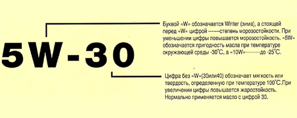

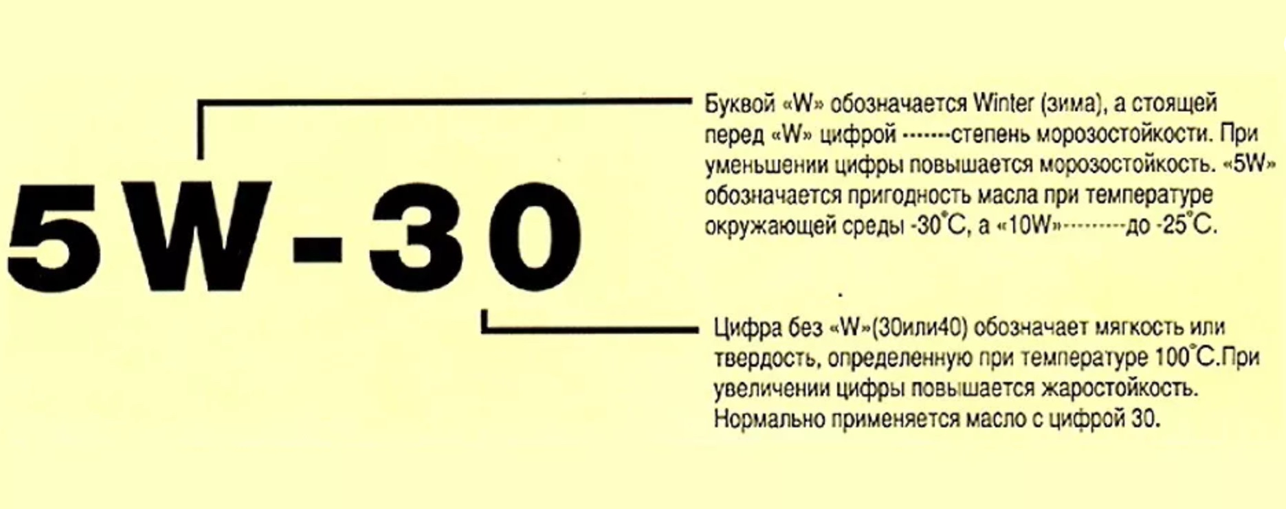

В смысле лукоил и Газпром нефть дорого? А что тогда дешевле? Лукоил с подписью FD только 5/30 что уже не подходит так как у нас летом переваливает за 30. Лью обычный армотек для всех 5/40 пока что нормально все. Репосол ещё ею нормально был чуть подгорал. До санкций лил comma, wolf, petromas все гавно горело чуть ли на глазах, задолбали эти литрушки!
5в40 не подходит для этих двигателей. Густое, создаёт повыш.сопротивление. Хуже прокачивается маслонасосом. 30 не значит, что для жары не подходит.
Хорошо тогда что означает цифра 30?
Ну уж точно не температура 🤣
В Хонды 0в20 заливают и ездят, согласно мануала) 10в60 если туда залить, то мотор встанет )
