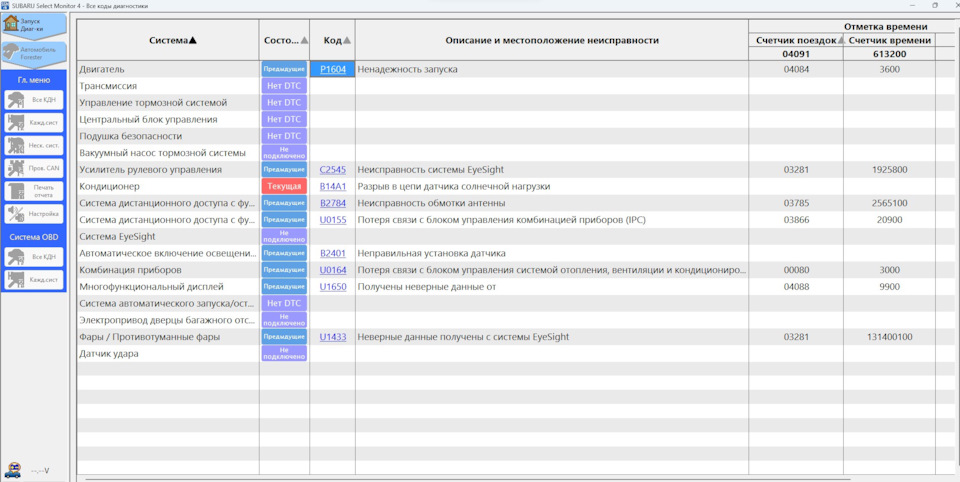

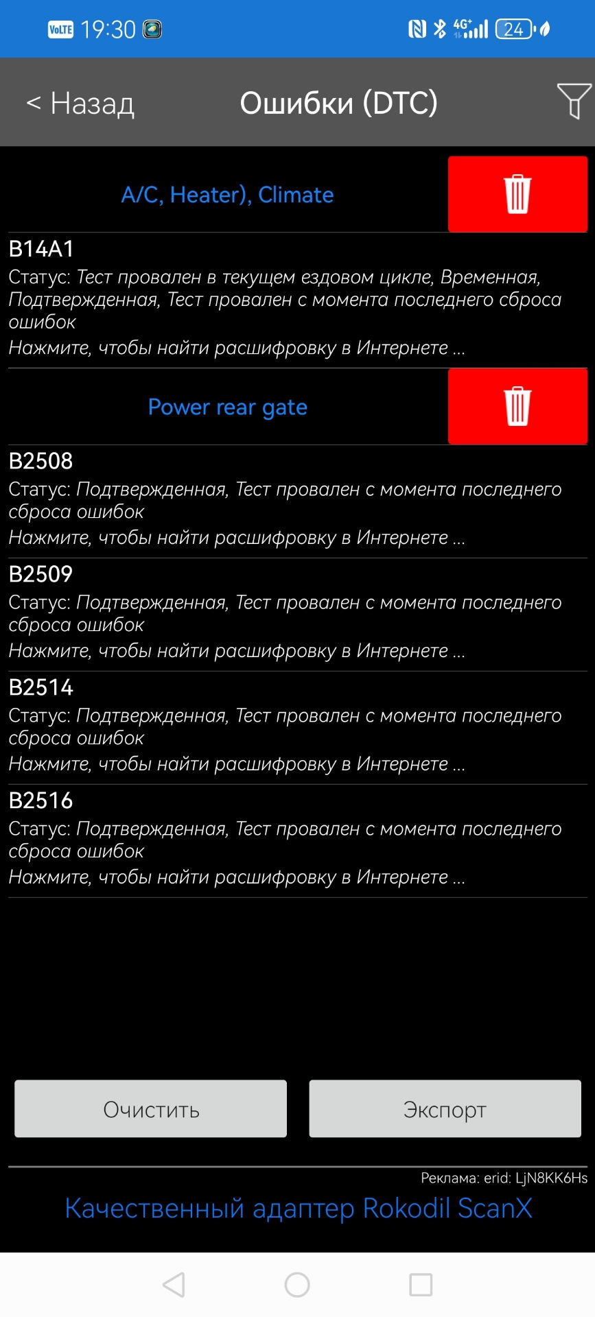

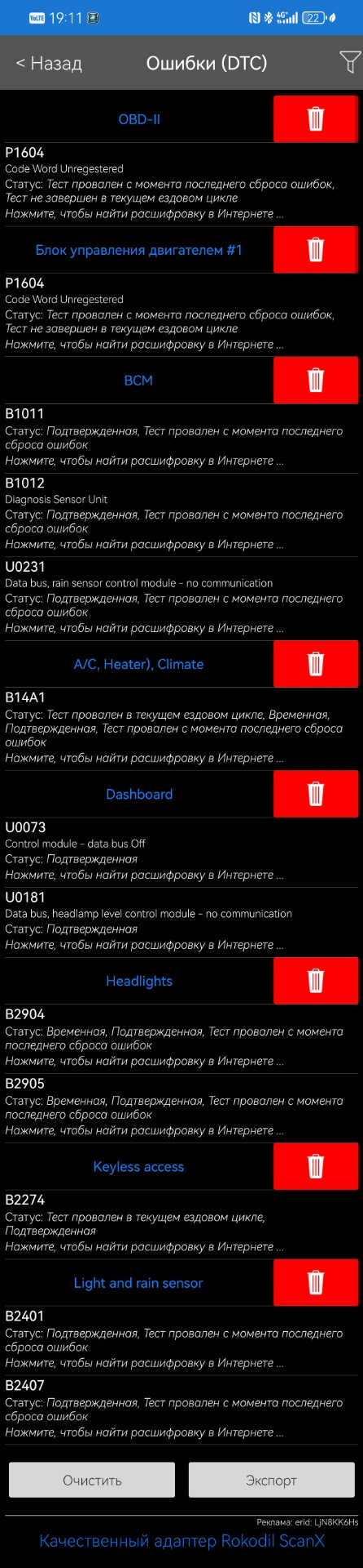

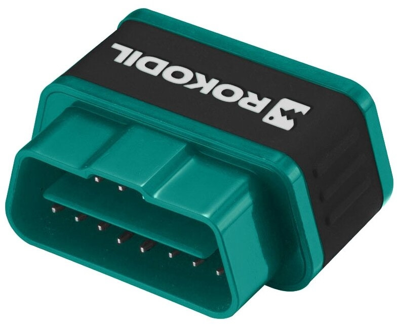

Привет братья субаристы👋) вот такая у меня дилемма. Купил я себе сканер rokodil🐊 так как предъидущий лаунч на отрез отказывался искать ошибки. Решил я значит их почитать. И каково же было моё удивление когда их всплыло ворох👀. Ну думаю сотру мало ли по низкому напряжению акб итд. Стёр и поновой прочитал, и ошибки опять появились🫣! Вот спрашиваю у соплеменников, которые в этом шарят. На сколько эти ошибки критичные и может будет совет че с ними делать. Через 2 недели в отпуск а у меня какие-то ошибки, как то не по себе. Может у кого был опыт их устранения, кто то в этих кодах разбирается. Пытаюсь найти код но часто выкидывает либо не на subaru а другую марку, либо на неруский сайт. Буду рад вашим советам. 🤝

У меня тоже ошибки есть неудаляемые, причем они отображаются только в этой программе, торк и активодб их не видят
Удалить их и забудь
Ошибки все по кузовне, они у всех висят .не парься

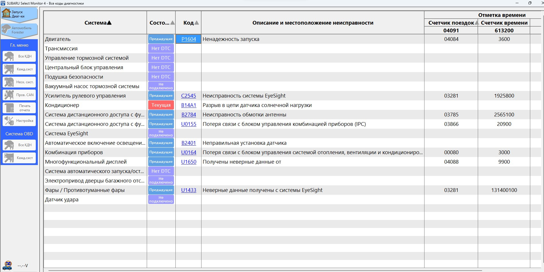

Совет один: пользоваться для считывания и сброса ошибок диагностикой SSM4 и адаптером, поддерживающем протокол J2534.
Проверил другой прогой
Для считывания ошибок проги на андроиде не пригодны. Еще раз — ошибки считывать только через SSM4: 100% будут считаны все ошибки, когда возникла та или иная ошибка, абсолютно правильная идентификация ошибки.

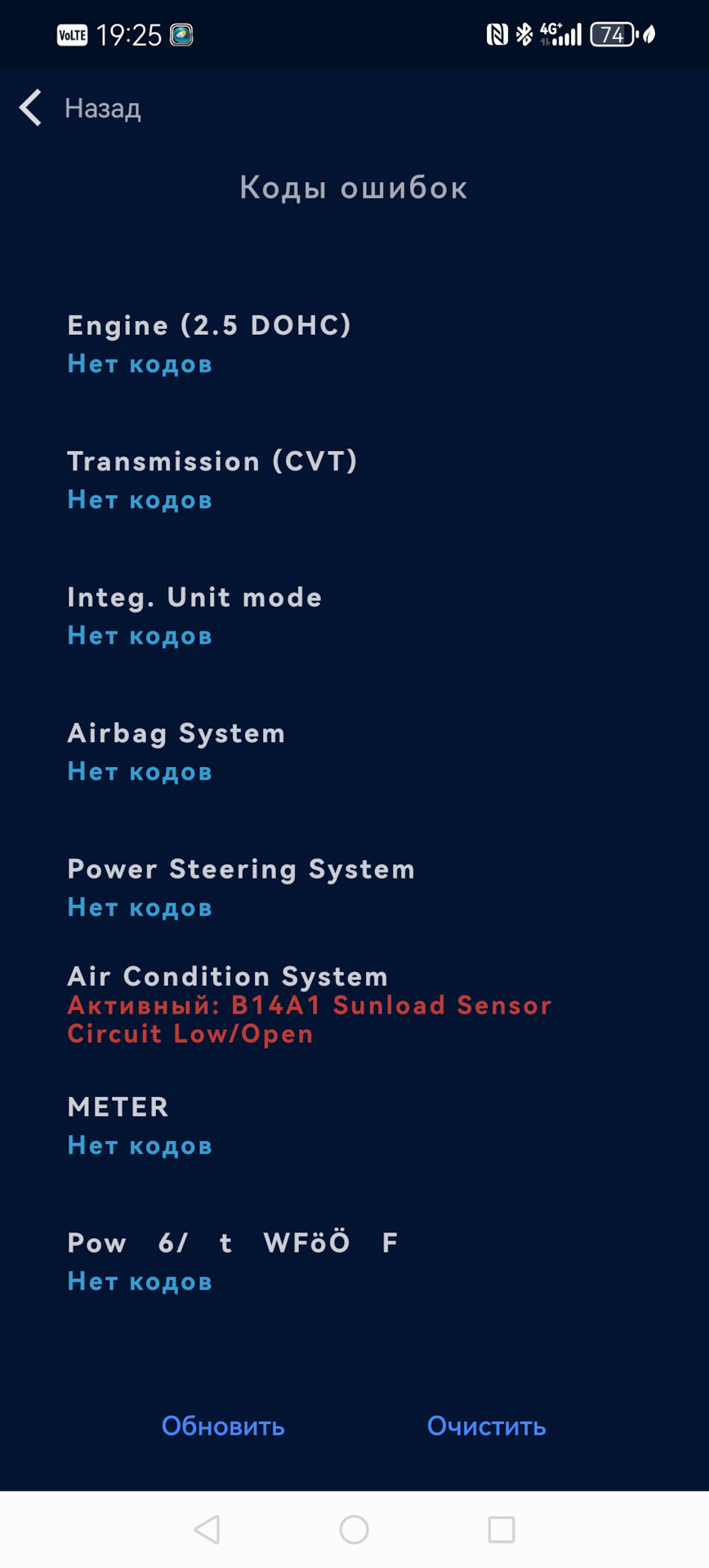

По кондею ошибка будет висеть пока солнце не будет светить на датчик интенсивности солнечного излучения, все остальные крокодил сам придумал. Попробуй программу ActiveObd, она под субару заточена или TorquePro.
Я понял. В общем ничего критичного🙌. Спасибо огромное дружище! 🤝

У меня тоже недавно появился рокодил, до этого был китайский. Рокодил нашел ошибки почему то, тоже был в шоке, потом забил. На табло нет ошибок
На табло нет🤷
Предлагаю забить на это))), дотошный он какой то. Мне по датчику стабилизации и другие ошибки выдал. Типа не корректное значение датчика(естественно я же тачку дропнул, на колах она ведь). Я решил — нет ошибок на табло, значит можно ездить
