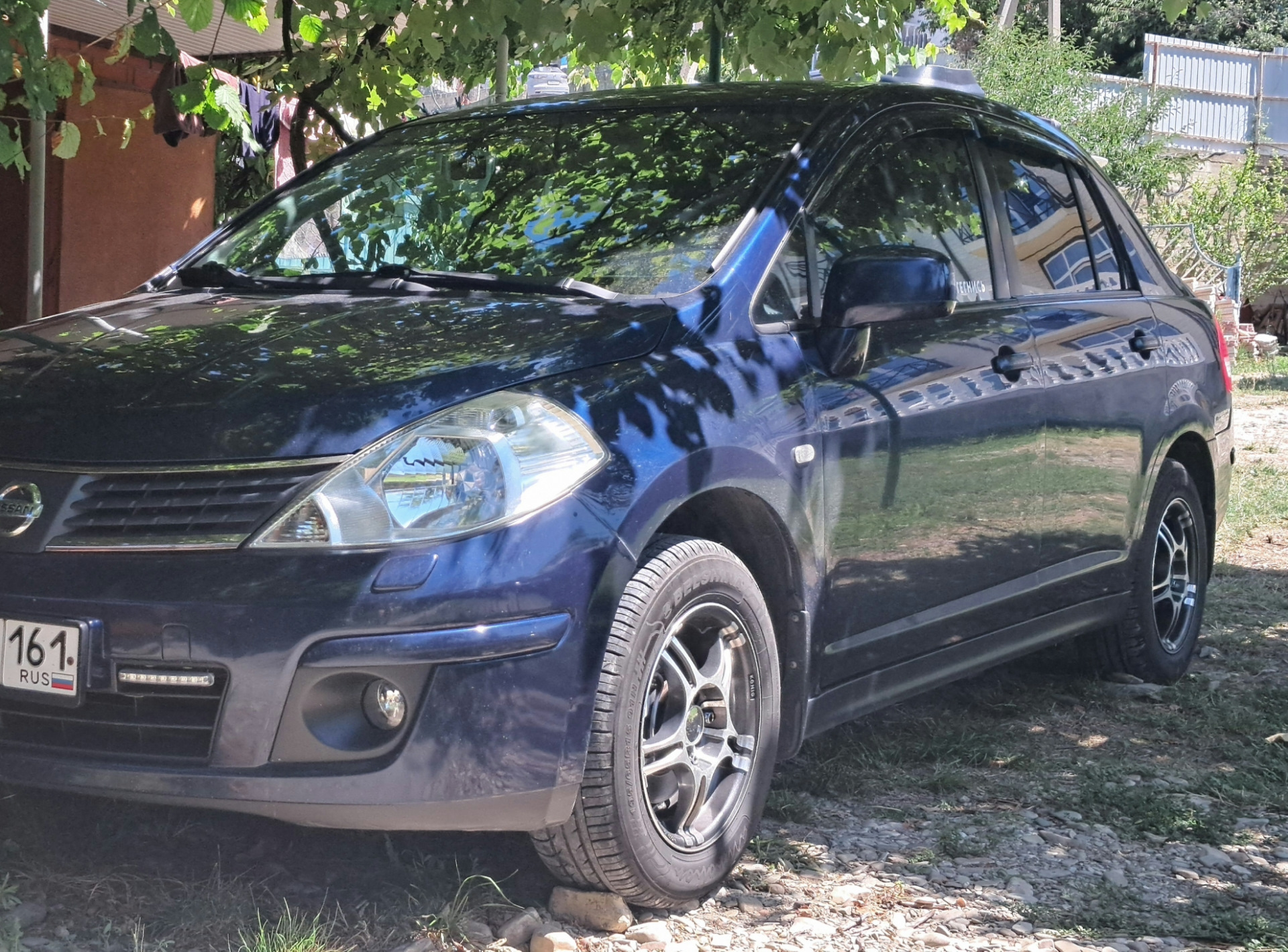

Добрый день, коллеги, после месячного ремонта авто поехали на море. Заменены сайленты подрамника, опоры, произведена ревизия стоек — год прожили и не потекли, обслужена рулевая рейка. Ребята, какой это кайф когда в подвеске ничего не стучит, заменил втулки стабилизатора — они стали как погремушки, пластиковая часть сильно болталась в резине, резина стала очень твёрдой. Стойки стабилизатора "нет износа" ещё целые, с пластиковым сайлентблоком, год они прожили и ещё целые.
Также были заменены фильтры в баке — брал как все по рецепту) гайка открутилась нормально, а вот закрутить — не мог попасть по резьбе, видимо чуть перекосило горловину, спустя 20 минут и чисто русской речи получилось закрутить, прокладку не менял — старая нормальная.
Также заправил кондер и не забывайте следить за кронштейнами трубок кондиционера, там есть гибкая вставка — если она выскочит или сотрется — перетрется трубка и система будет негерметична.
Также друг прошил авто из-за дерганий с кондиционером на низких оборотах. Средний расход на новой прошивке получился 8,6 (ориентировочно по стрекле, нет в бк) для механики с кондером считаю норм, сильно не тошнил, средняя скорость 120, проехал 460 км, часа 2 ехали по пробкам.
Вообщем всем желаю отдохнуть этим летом и меньше поломок!
P.s. пересчитал расход после заправки — получился 7,7, это уже неплохо.
